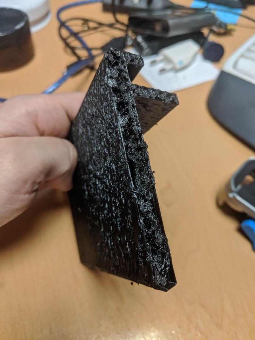

Всем привет.Все так хорошо начиналось ... Первый сантиметр модели напечатался отлично, а потом на поверхности стали появляться заусенцы и чем дальше, там хуже становилось.Похоже что проблема с внутренним заполнением. Вверху модель очень мягкая, внутренняя сетка превратилась в "кашу". В конце печати весь стол принтера был засыпан мелкими крошками.

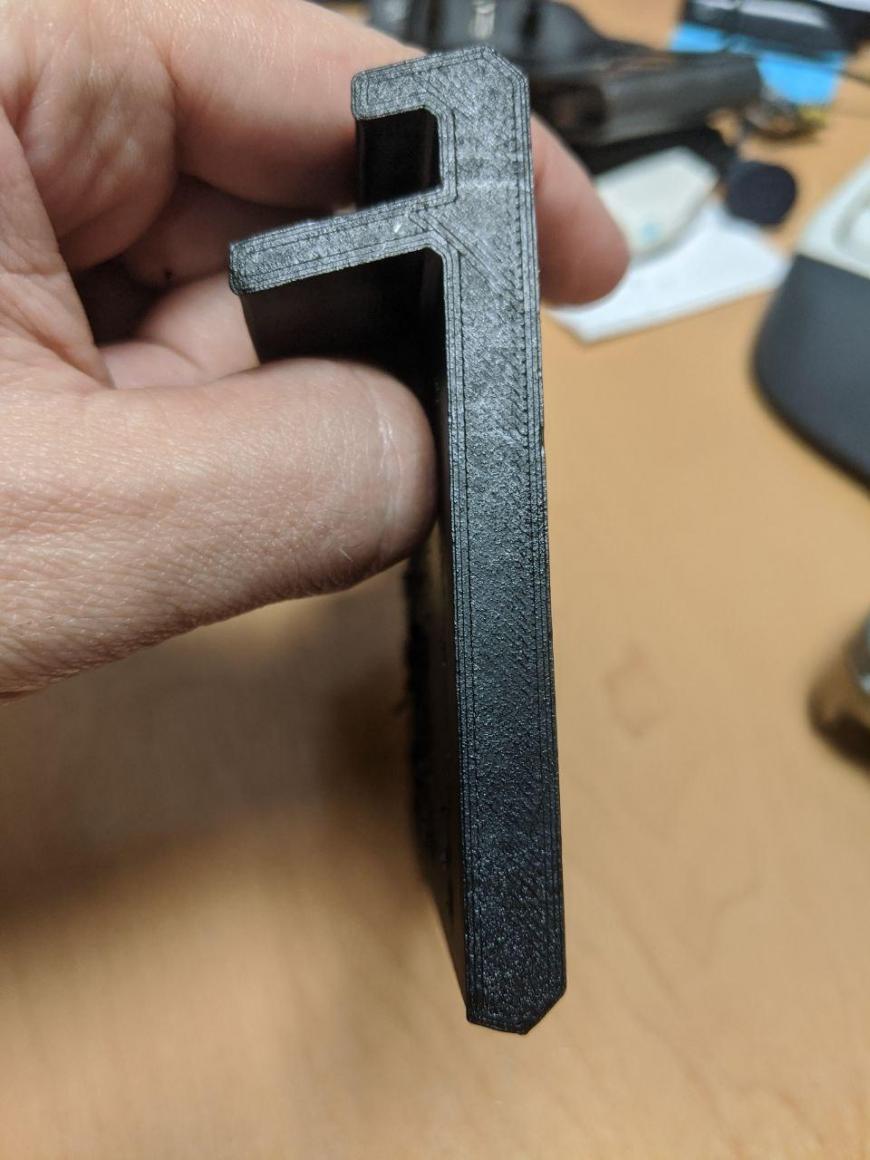

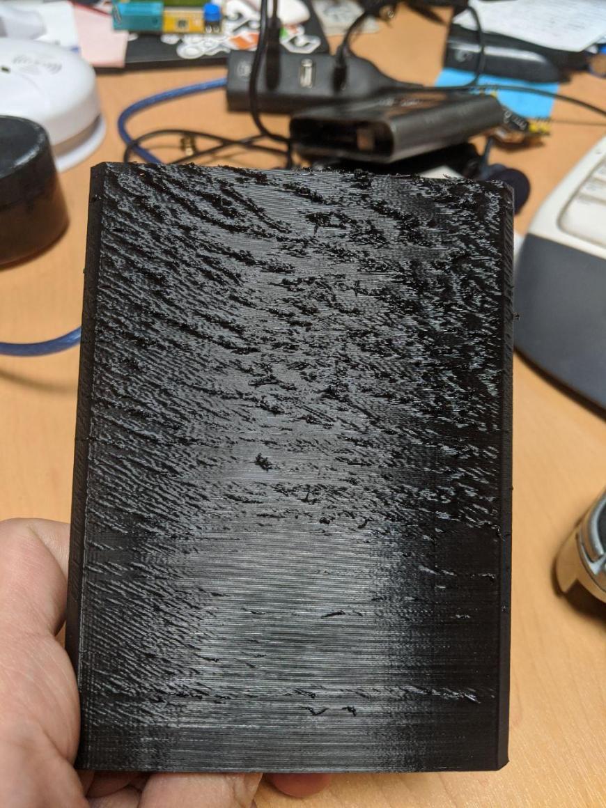

Вот так выглядят нижний слой и верхний слои:
Пластик Bestfilament PETG, 1.75 мм.Температура 220° С, стол 70° СЗаполнение 15%, толщина стенки 3 слоя.Слайсер родной от принтера FlashPrint. Он довольно простенький, но до этого результат меня вполне устраивал. Уже испечатал 2/3 катушки этого пластика, раньше таких проблем не замечал. Настройки как сохранил в слайсере, так и печатаю, меняю только процент заполнения.Есть идеи с чем может быть связано?
