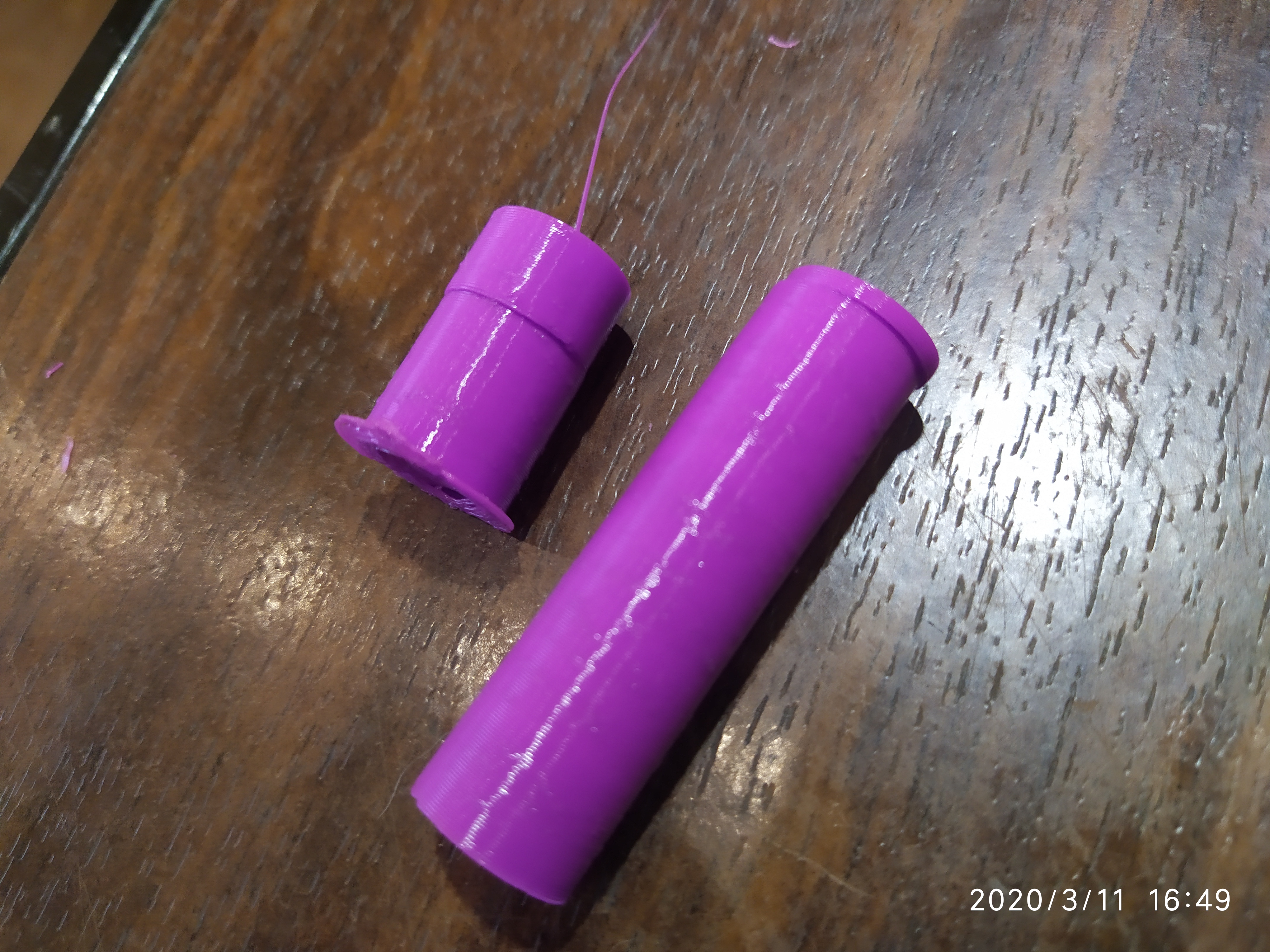

Ребята помогите ! Anycubic i3 mega очередной раз начал дурить. Начал делать сдвиги по У. Думал драйвер - заменил. Не помогло. Проверил ремень, его натяжку...тоже вроде все в норме. Ни хрена не въезжаю...??? Раз 5 пытался распечатать вот эти трубочки, и как видно ни фига не получилось. Делает сдвиг и все тут. Положил трубочки плашмя на стол - в таком виде распечатал без замечаний. Началась эта бодяга несколько дней назад, перед вот такой ступенькой, принтер издавал звук похожий как будто башка не поднялась и экструдер цепляет за деталь, и поэтому проскакивает ремень на зуб. Временно это вылечилось уменьшением скорости холостого перемещения со 150 до 80. Но вот сегодня уже и на этих параметрах опять началось. Пробовал и скорость печати уменьшать...Не помогает. И вот получается эта болезнь проявляется в основном на круглых деталях. Трубки эти стоя, так и не смог распечатать. Не могу понять причины такого поведения. Кто сталкивался с подобным ???
