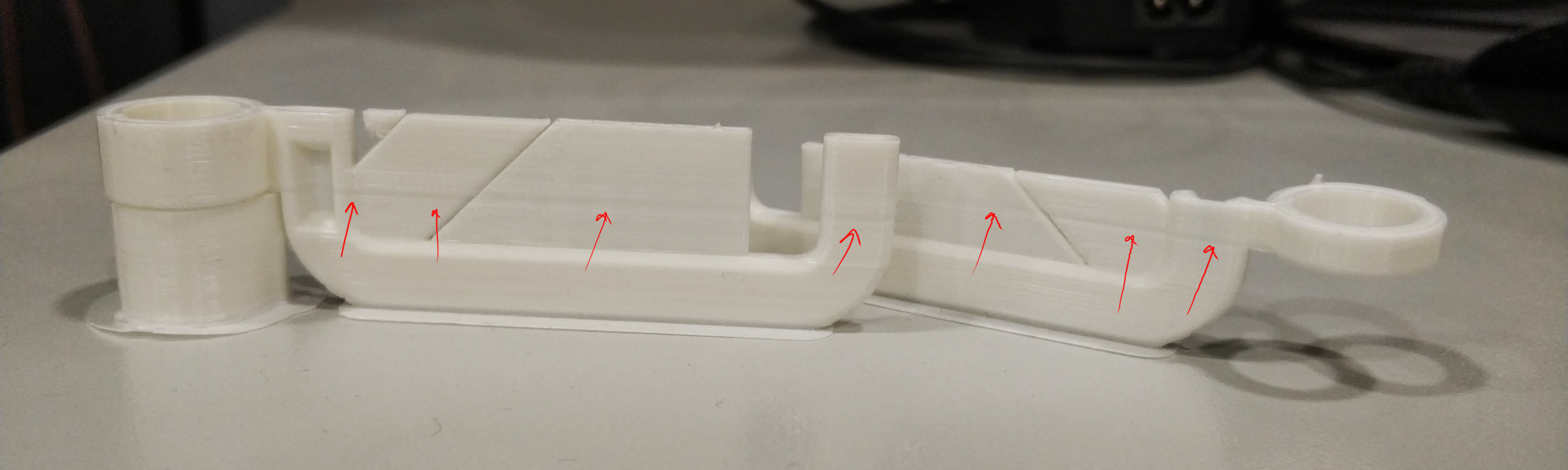

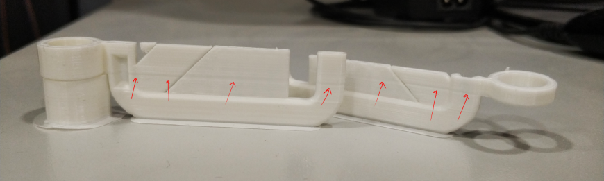

Помогите устранить косяк печати (Сura + Flyingbear Ghost 5 + сопло 0.4)
Приветствую!
Собственно, думаю по фото понятна проблема, при печати тонких моделей, на серьезном изменении объема печати, гонится вогнутая полоса по периметру модели, которая тяжело устраняется на постобработке...

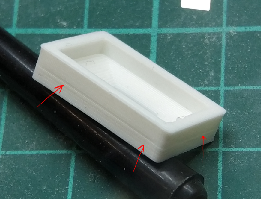

Так же полоса возникает на начале утолщения:
Извел кучу PLA пластика от FDPlast на тесты разных параметров, ничего из того что пробовал, не помогло устранить этот косяк.
Долгое гугление по вечерам так же не дало результатов...
Вот что пробовал, но не дало результатов:
- ставил как официальные прошивки с изменениями параметров, так и разные прошивки от известных русских и зарубежных ютуберов
- разные параметры высоты слоя, даже на 0.14мм полоса есть, но менее заметна.
- разные параметры ширины линии слегка влияли на результат, но не устраняли полосы.
- всевозможные параметры из раздела "Ограждения" (добавлял скрытые из настроек) так же слегка меняли вид полосы, но не устраняли
- полосы прослеживаются во всем диапазоне температур, пригодных для печати.
- экспериментировал с разными скоростями и их комбинациями, ускорениями и рывками... полосы на месте, даже на скорости всех элементов - 10мм/с
- перепробовал разные параметры отката...
У кольца на первом фото фаска под 45 градусов, утолщение на втором под меньшим углом.
Такое ощущение что изменяется поток у всего слоя когда начинается печать нависающих элементов... но что-то в этом направлении не нашел в настройках.
