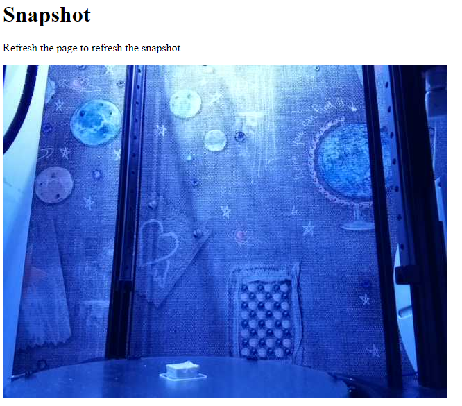

  9. Захожу на вебмору, система предлагает мне обнову, обновляюсь, вижу картинку с камеры разрешением 640х480 Помогите пожалуйста. Проблема с камерой в Octoprint на Raspbery PI 3 B+. Anycubic Kosell Plus

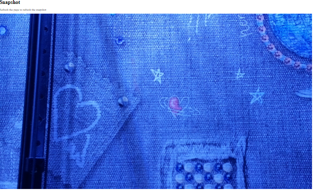

  10. Хочу увеличить размер картинки, правлю octopi.txt прописываю camera_raspi_options="-x 1920 -y 1080" в итоге получаю не картинку лучшего качества, а к примеру увеличенную четверть изображения. Помогите пожалуйста. Проблема с камерой в Octoprint на Raspbery PI 3 B+. Anycubic Kosell Plus

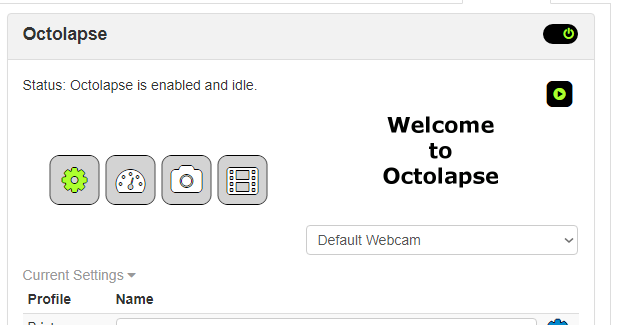

11. Хм, думаю пойду дальше. Устанавливаю плагин октолапс, камера в настройках не подтягивается, превьюхи нет :(
