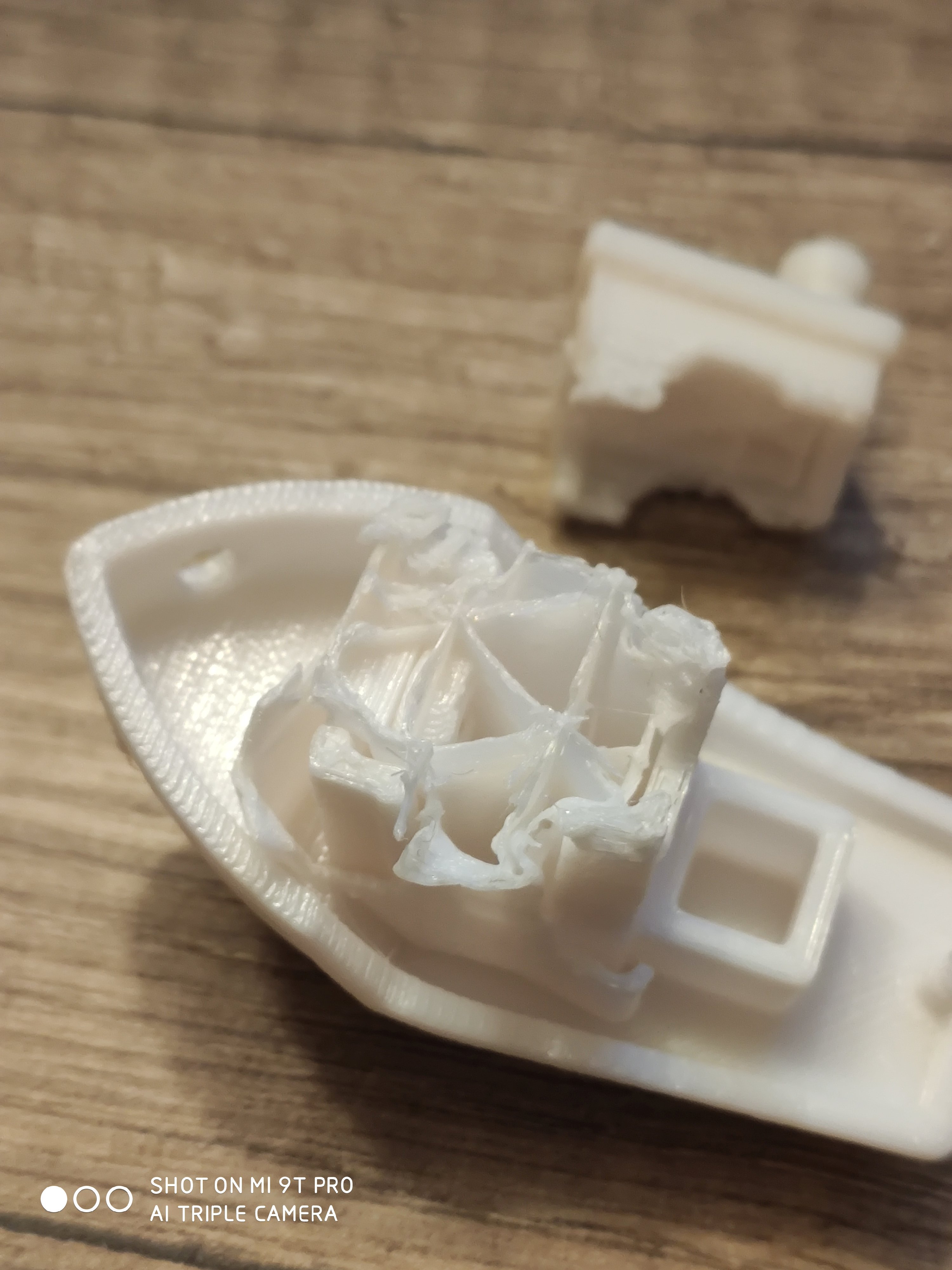

Подскажите новичку, что настроить в принтере.
Принтер: Anycubic i3 Mega. Из коробки. Выставлен по уровню стол, так же настроил (вроде нормально) подложку.
В процессе печати возникает основная проблема: там где надо печатать что-то вроде мостов- печатает так, что не оторвёшь от основной модели. Так же часто печатает слои поддержки внутри модели- оттуда их не выковырять.

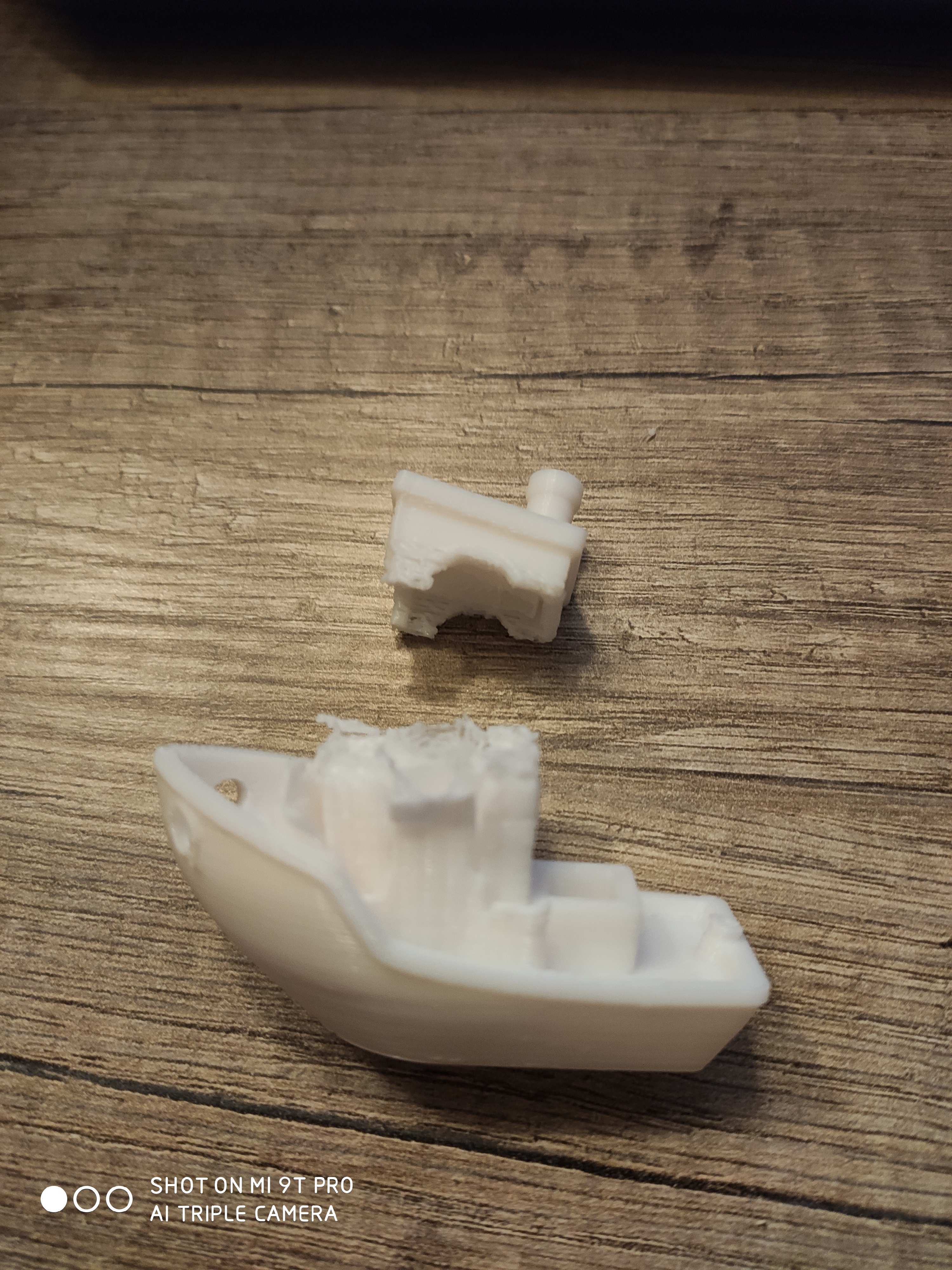

Далее- при печати кораблика - верх рубки почти не держался- смотрите на фото.
Что в первую очередь надо настраивать?
Параметры печати - по умолчанию- стол 60 градусов, экструдер- 200. Пластик - ПЛА который шёл в комплекте.
Буду очень благодарен за помощь в настройке!

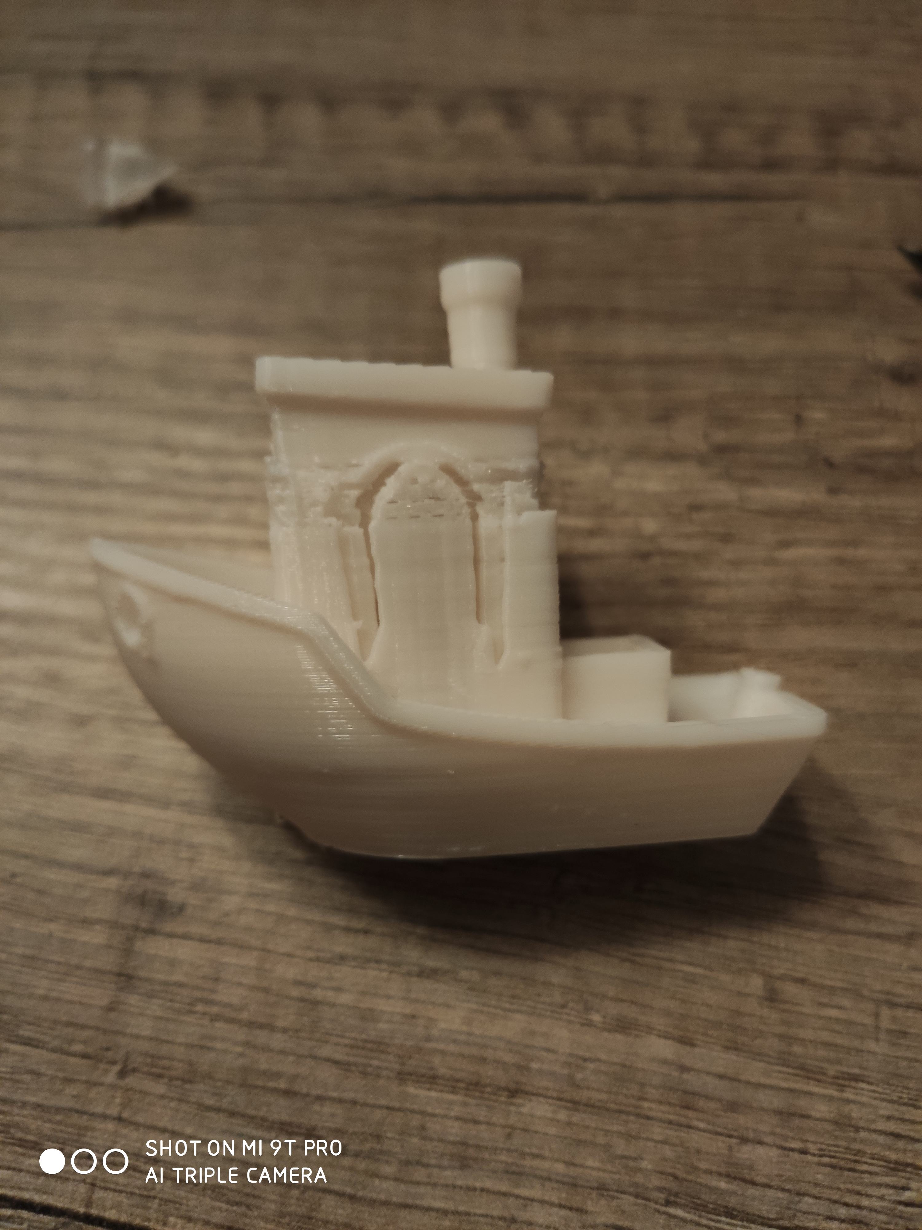

Скотч был как озарение. Я дума...
Классно вышло. Со скотчем реше...
С права от окружности виден де...
