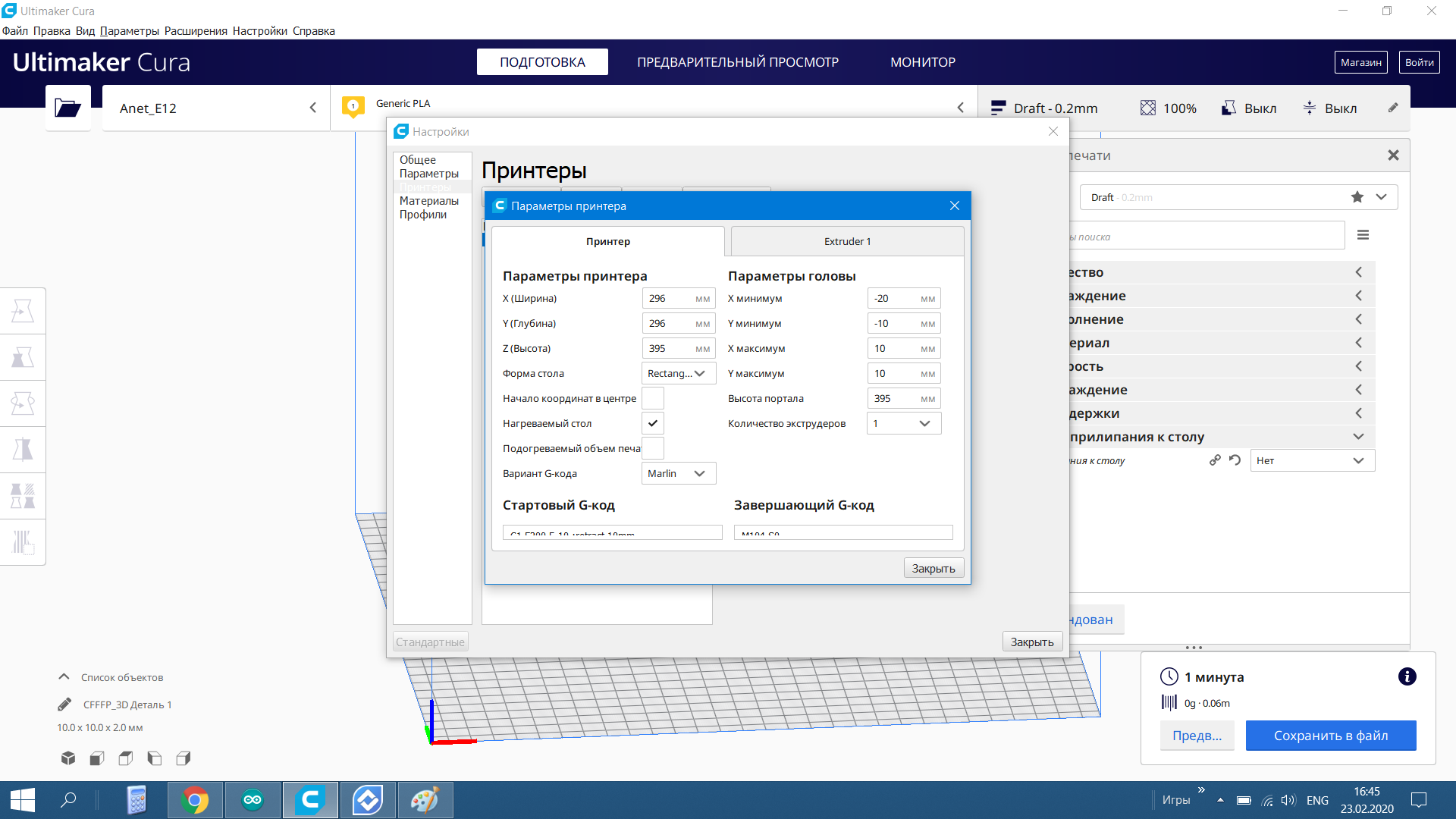

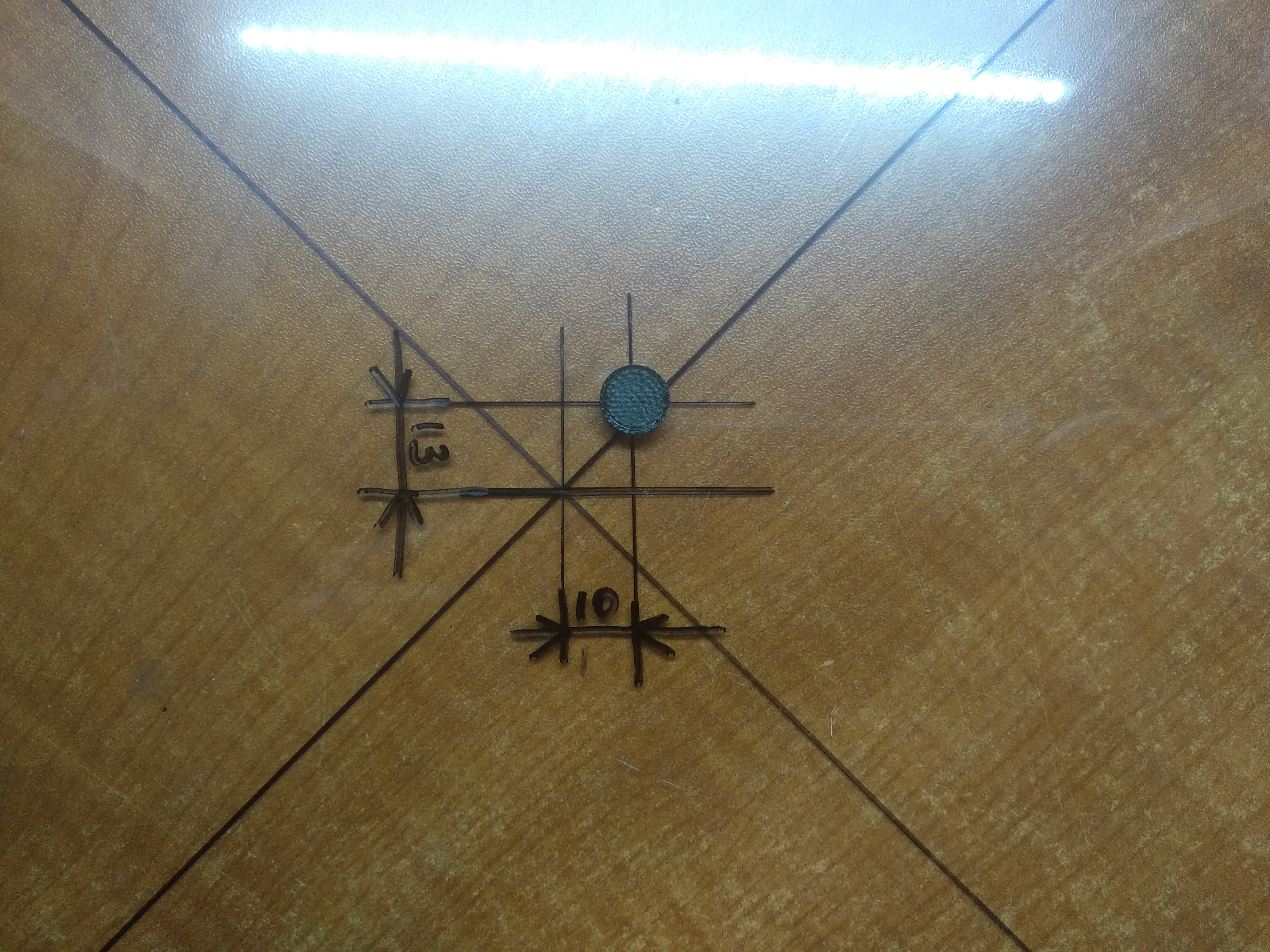

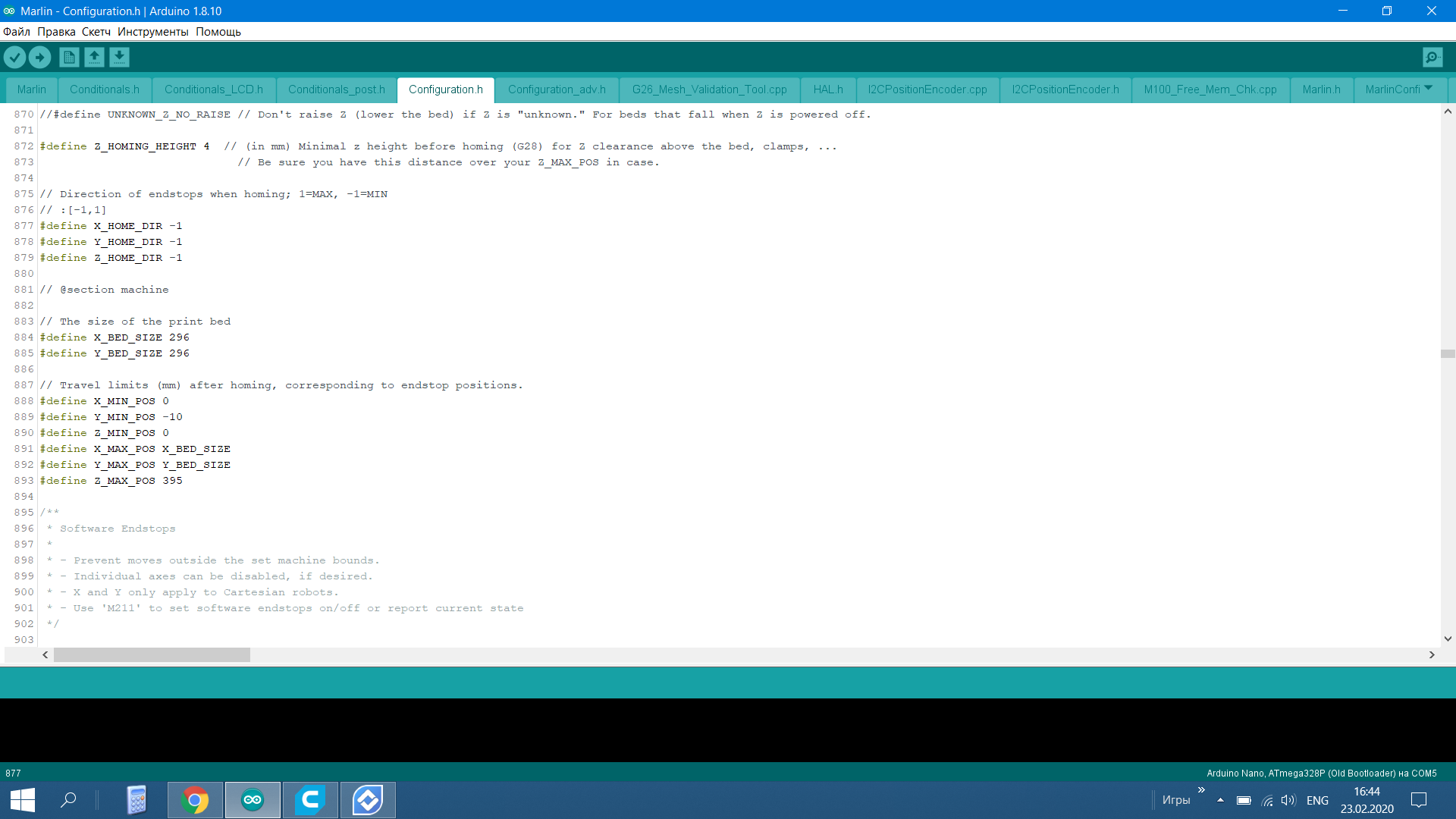

Всем доброго времени суток! После необходимых неоднократных доработок своего Anet E12, вроде замены направляющих валов оси У и столодержателя, замена профиля и каретки Х, столкнулся с тем, что печать начинается не с центра стола. Нашел здесь подобную тему https://3dtoday.ru/questions/printer-nekorrektno-opredelyaet-tsentr-stola, но до конца в ней не разобрался.
Выходит, что центр принтера не совпадает с фактическим и уходит на следующие величины, вправо на 10мм и вверх на 13мм. Свои параметры прошивки marlin и настройки Cura прилагаю.
