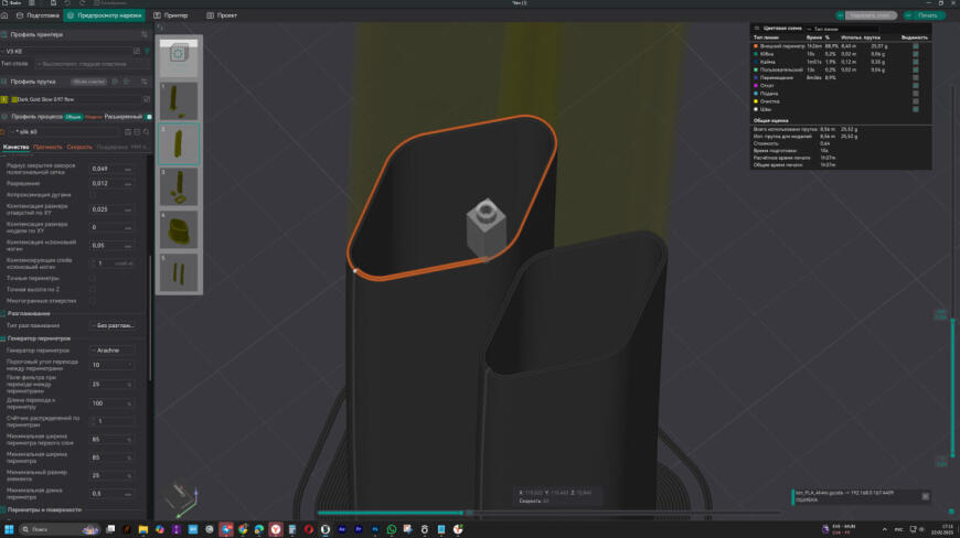

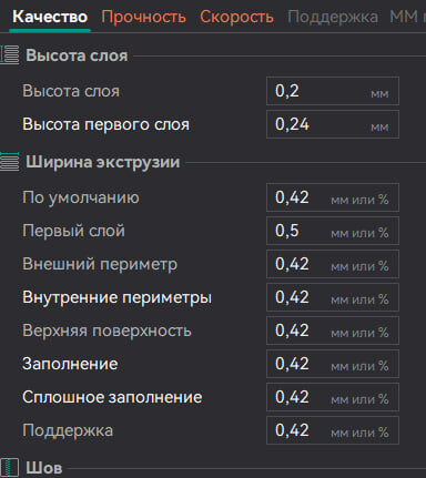

печатается сперва внешний периметр в Orca
такая беда, причем баг преследует меня давно, в частности, когда у модели нет заполнения. в классическом режиме стенки печатаются в правильном порядке, но кому он нужен, когда есть arachne.
раньше помогало изменить ширину экструзии на 0.сколько-то мм, конкретно с этой моделью все танцы с бубном тщетны
