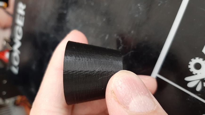

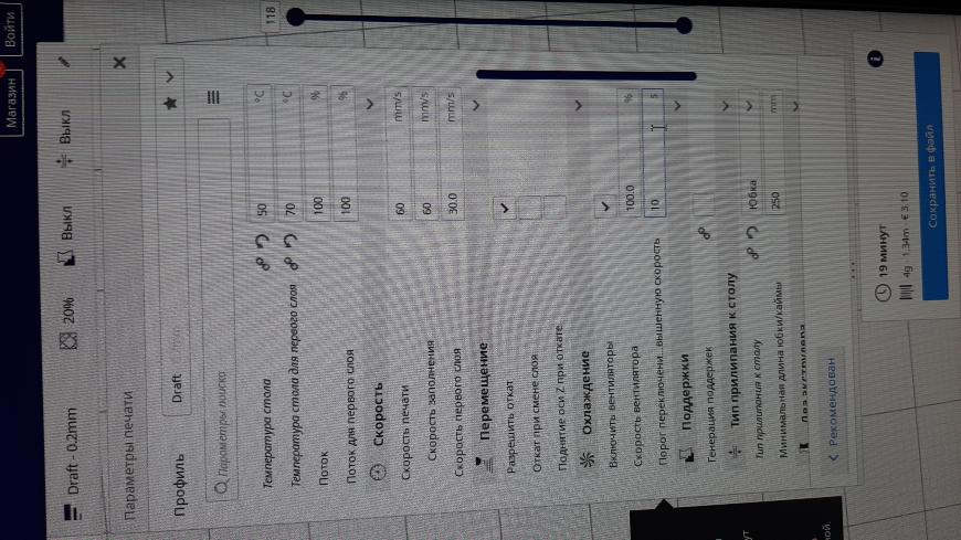

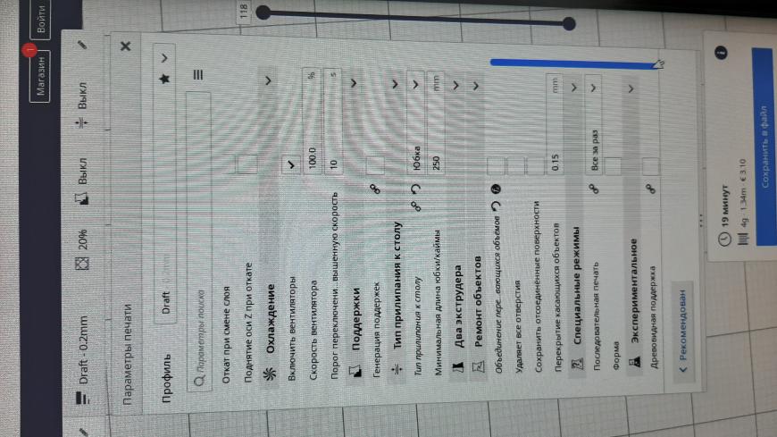

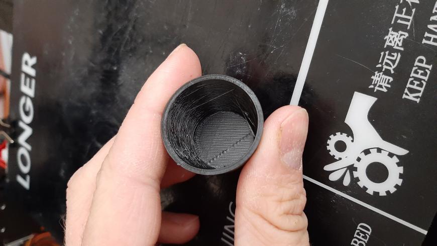

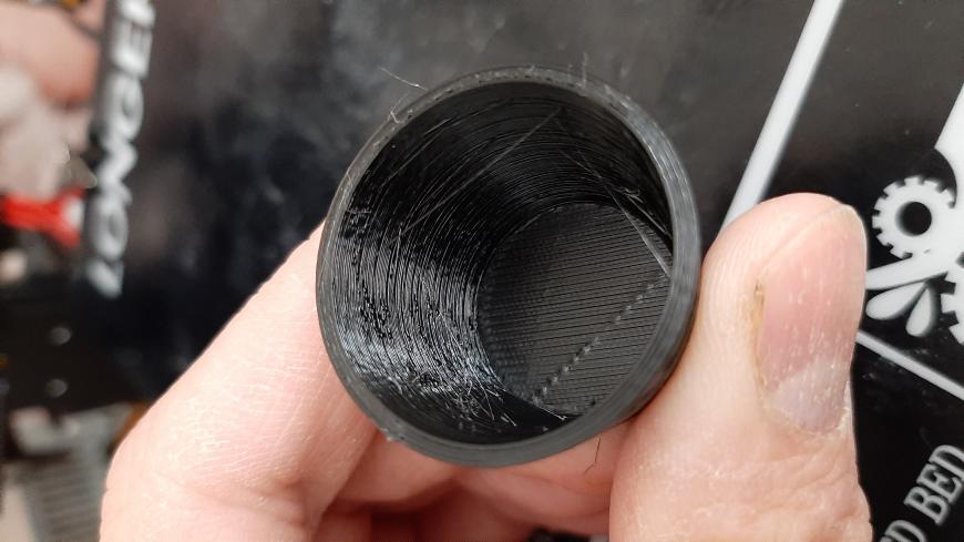

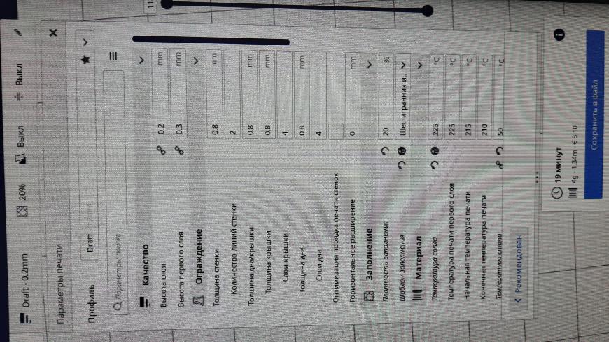

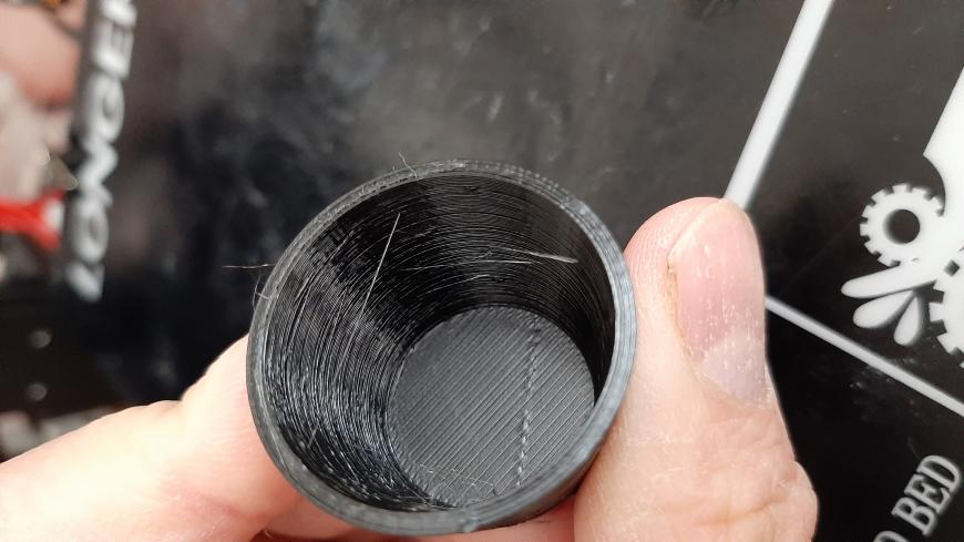

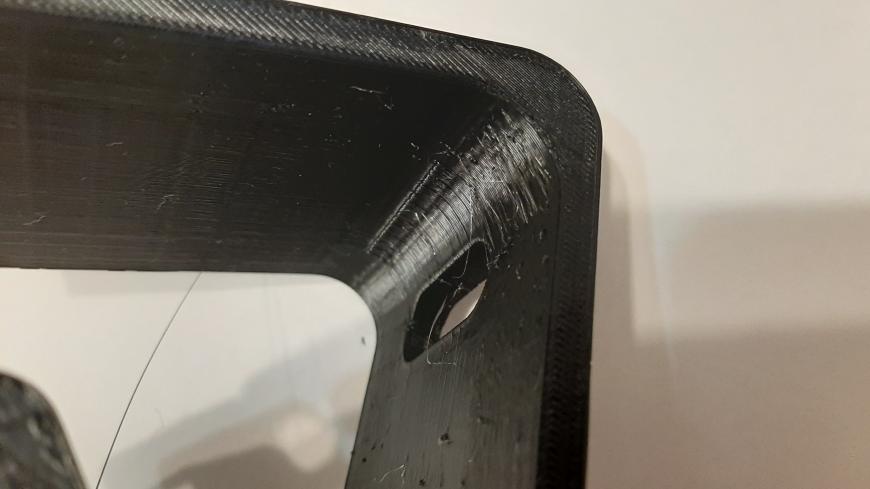

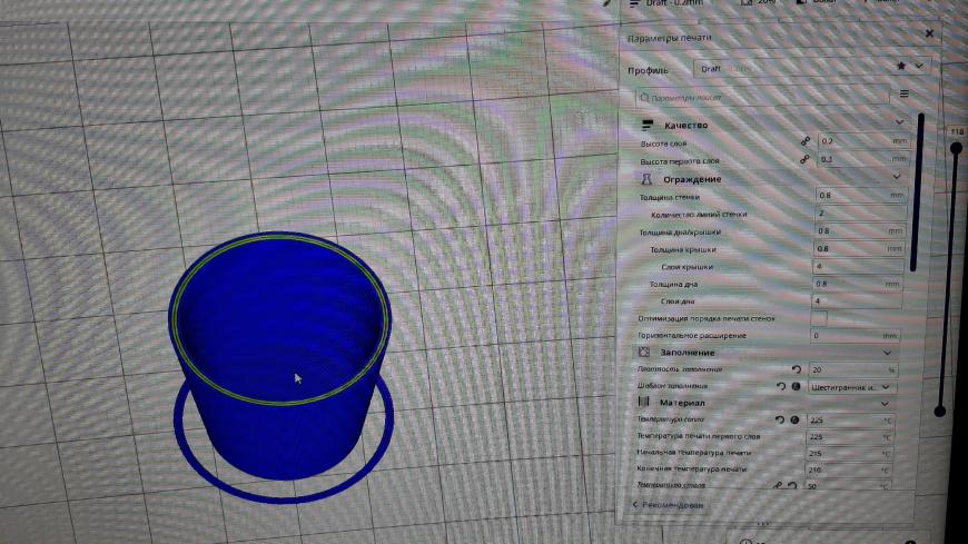

Всем привет! В общем у меня принтер longer lk4 печатал отлично, проблем не было. В один момент по собственной глупости сорвал резьбу в нагревательный блоке. Заказал новый блок и сопла, а так же второй запасной экструдер, и с новыми деталями начались проблемы. Изначально двигатель не мог протолкнуть пластик через экструдер, оказалось что не плотно вставил тифлоновую трубку подачи в экструдор и была пробка из пластика. Сейчас проблемка следующая: при печати окружности (на примере трубки) внешнии слои стенок более менее нормальное качество, а внутренние получает как будто паутина. В момент когда получается нити, сопло двигается по круговой, смены слоя и тд не происходит. Пробовал и ставить стандартное сопло, и меня пластик (на фото PETG) и температуру менять, и экструзию, и скорость обдува. Решить проблему так и не удаётся. Подскажите что может быть?
