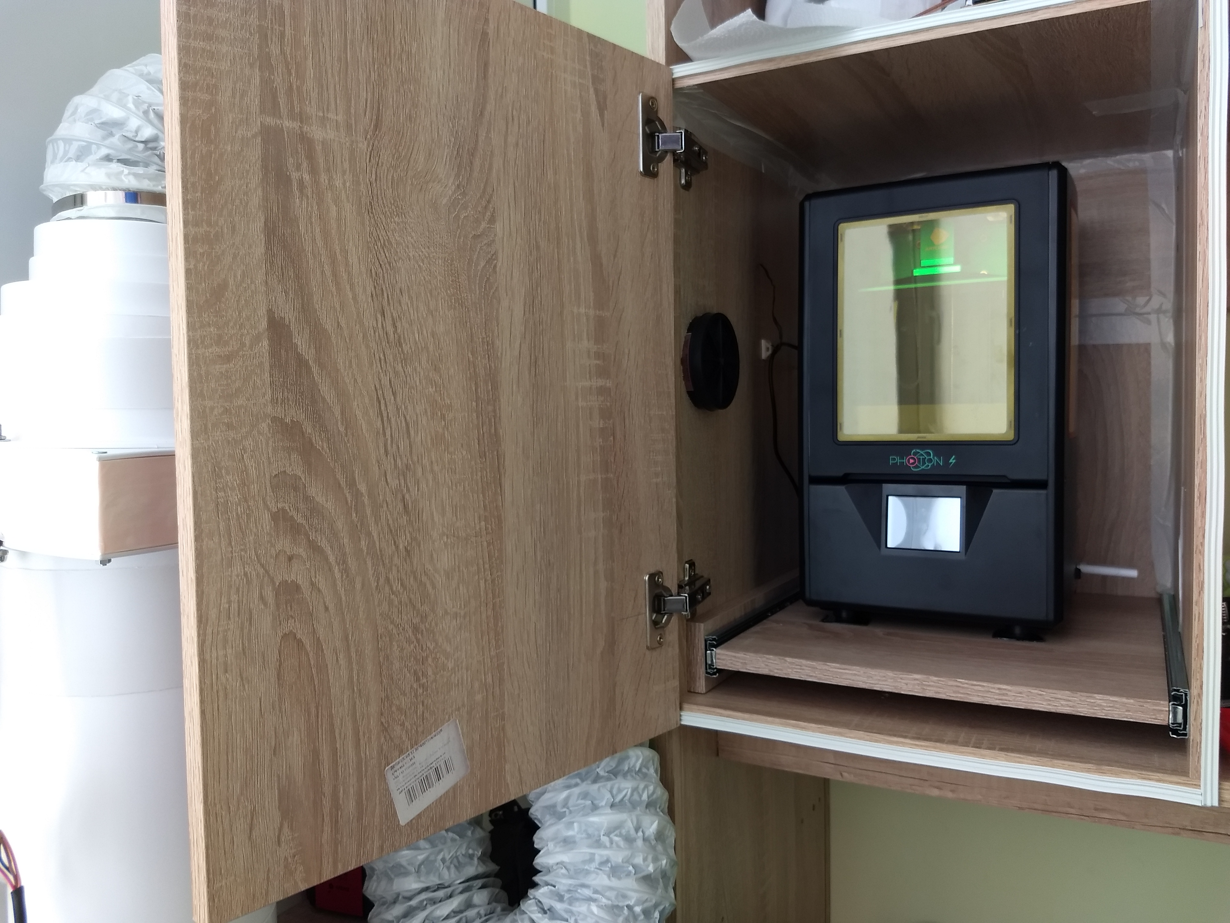

Всем доброго времени суток. С недавних пор я стал обладателем фотополимерного 3D принтера Anycubic Photon S. И хотя владею им уже практически четыре месяца, принтер в основном стоял без дела, т.к. запах при печати оказался сильней чем я предполагал, и первоначальная модель эксплуатация, на болонке с периодическим проветриванием, показала себя не эффективно, а процесс постройки отдельной камеры с принудительной вентиляцией затянулся.
Вот собственно нынешнее место эксплуатации принтера.
О длительном хранении фотополимера в принтере
Первая шести часовая печать в данной камере показала что запаха нет, или он практически не ощущается, вытяжной вентилятор включался только тогда, когда я открывал дверцу что бы убедится что печать продолжается в штатном режиме.

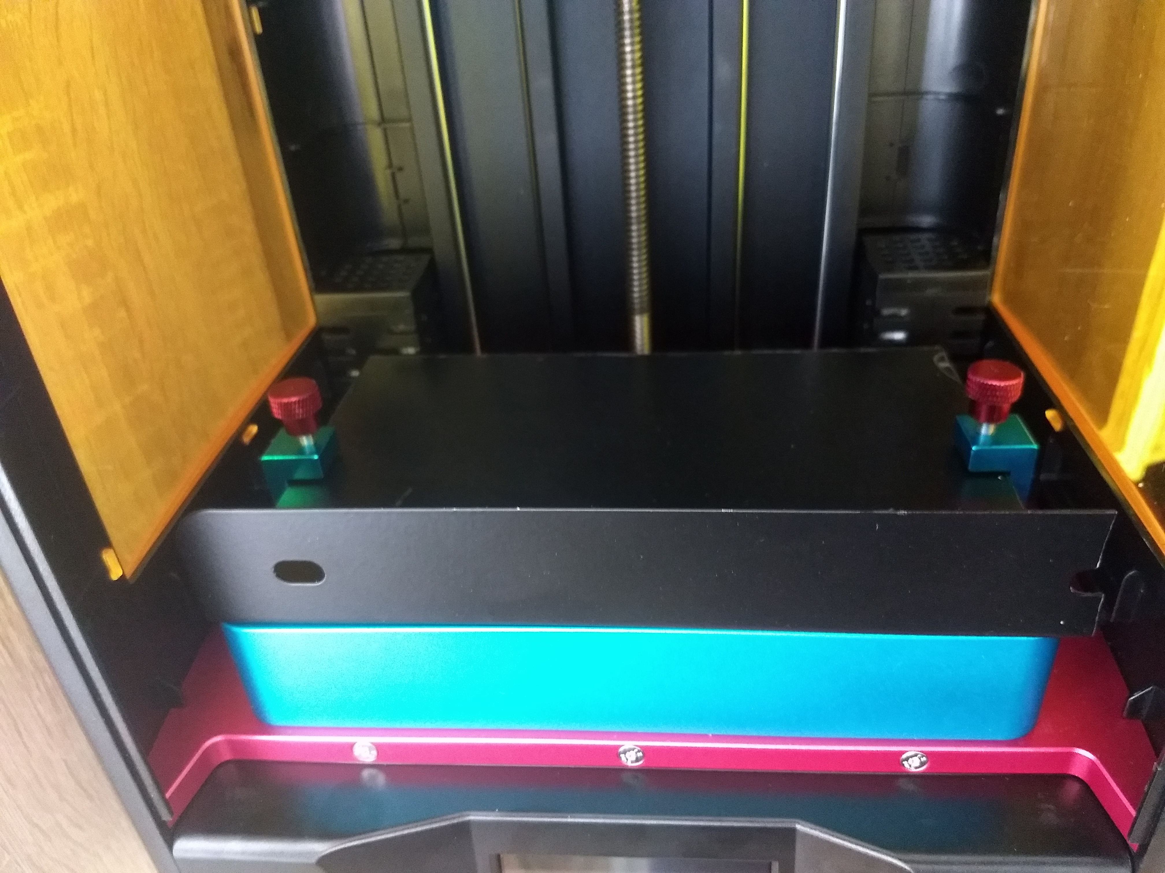

И хотя на пятый раз сливания фотополимера из ванночки обратно в бутылку у меня уже практически получалось ничего не разливать, но этот процесс все равно не доставлял ни какого удовольствия, а часть ( пусть и малая, но от этого не менее дешевая) фотополимера оставалась на салфетки. Поискав на просторах интернета информацию, о постоянном хранении фотополимера в ванночки, ничего кроме одной статьи о принтере Formlabs я не нашел. Собственно на текущий момент фотополимер я не сливаю уже второй день, для того что бы уменьшить воздействие внешних факторов, на скорую руку сделал крышку которая успешно прижимается штатными винтами.
