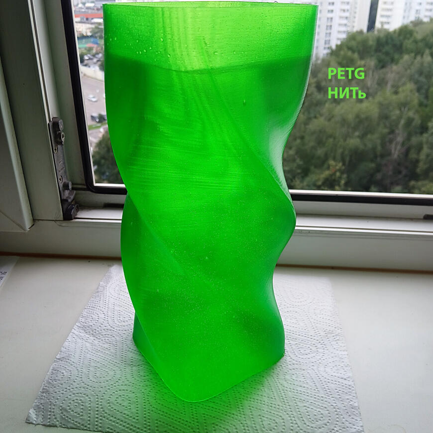

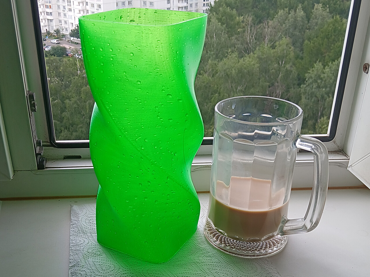

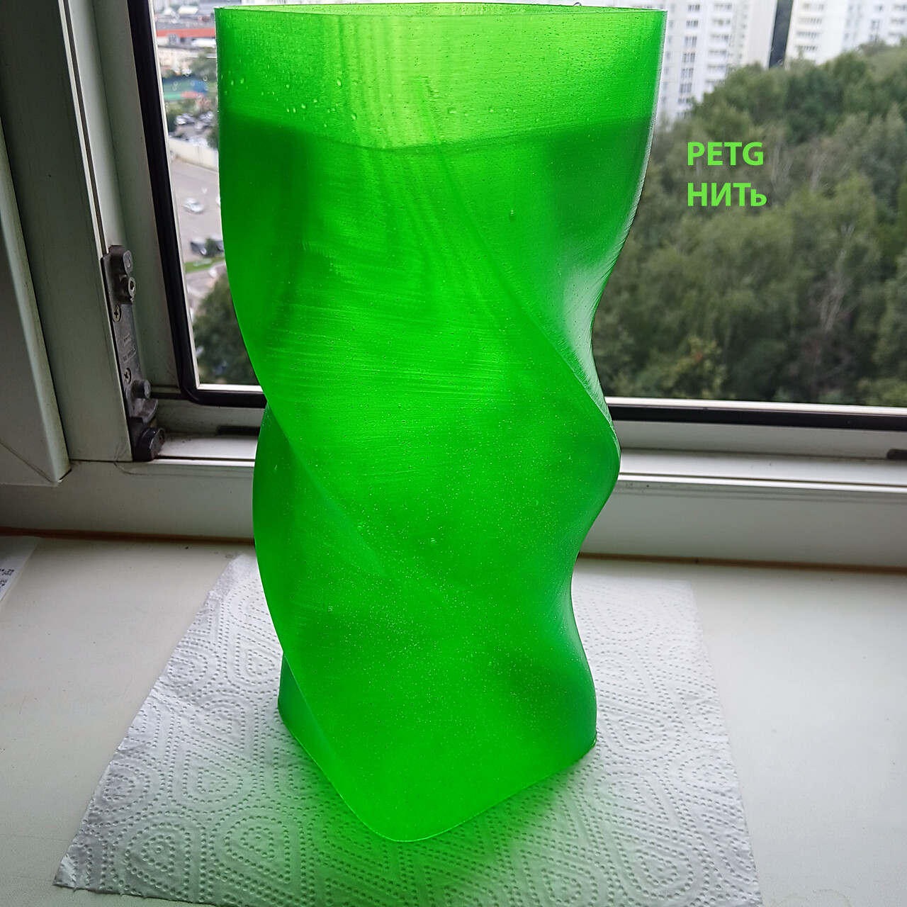

Ваза

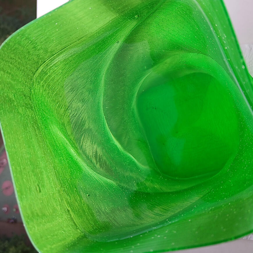

Пластик: ПЕТГ "НИТЬ" с блестяшками.
Толку от блестяшек ровно нет, они свертываются и после печати выглядят мусором в пластике.
Сопло 0.8
Слой 0.2
Линия 0.95
Три дна + разглаживание
Высота 28см.
Ширина 120мм.
Поток ~3.8.
