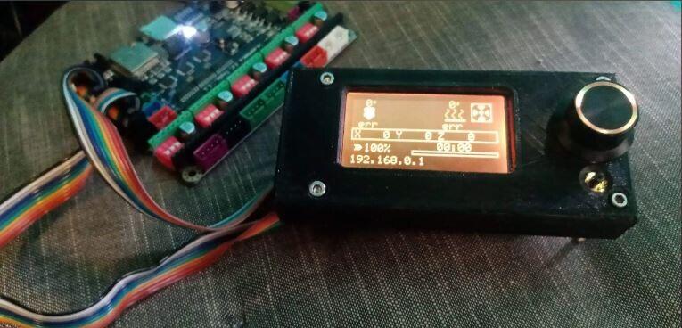

Не давно я испортил свою плату 3D принтера, можно сказать не специально, а по своей глупости воткнул микро usb в гнездо USB3 на плате MKS Tiny bee, так как свой 3d принтер я построил с нуля в домашних условиях но с лучшими параметрами чем на заводе изготовителе. В 2017 году я приступил к строительству Anet A8, поглядев множество роликов про Анет А8 я решил сразу устранить все не доработки и приобрёл в интернет магазине металлическую раму, а так же приобрёл плату Anet A8 с дисплеем lcd 1602, но когда я стал на нём печатать я обнаружил много косяков и мне захотелось модернизировать свой 3D принтер под современное устройство для 3D печати. Мне удалось реализовать все свои идеи на плате MKS tiny Bee. Благодаря замечательной программе VS Code я перепрошил свою плату и в итоге я получил классный 3D принтер построенный своими руками.
На данный момент у меня в заначке несколько плат для модернизации на своём 3D принтере: MKS tiny Bee ( Запасная ) MKS ROBIN NANO V3.1 c сенсорным дисплеем. Первую плату заменил на новую MKS Tiny Bee, так же я её перепрошил, ну и после столкнулся с проблемой 3D принтер по оси Z не хотел парковаться ( Home ) Парковался в обратном направлении от оптического концевика.
После диагностики обнаружил что сигнальный провод был повреждён и смог определить только прозвонкой мультиметром. После восстановления провода 3D принтер вновь заработал как часы и к его работе больше нет нареканий.

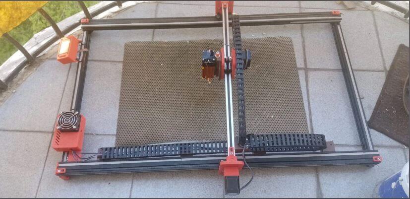

Cам я инженер и дома у меня своя радиомастерская поэтому я увлечён строительством станов с чпу, так же я построил лазерный станок чпу ( MKS DLS 2.1 c цветным сенсорным дисплеем и есть порт для SD карты ) , пластиковые детали напечатал исключительно на своём 3D принтере ( MKS Tiny bee ) Cам станок у меня работает сейчас без концевиков и нареканий к его работе у меня нет пока. Размеры станка 900х600 ( рабочая зона )
Сам станок работает тихо, по осям X и Y стоят шаговые двигатели Nema 17, для надёжности поставил вентилятор для охлаждения драйверов и электроники.
