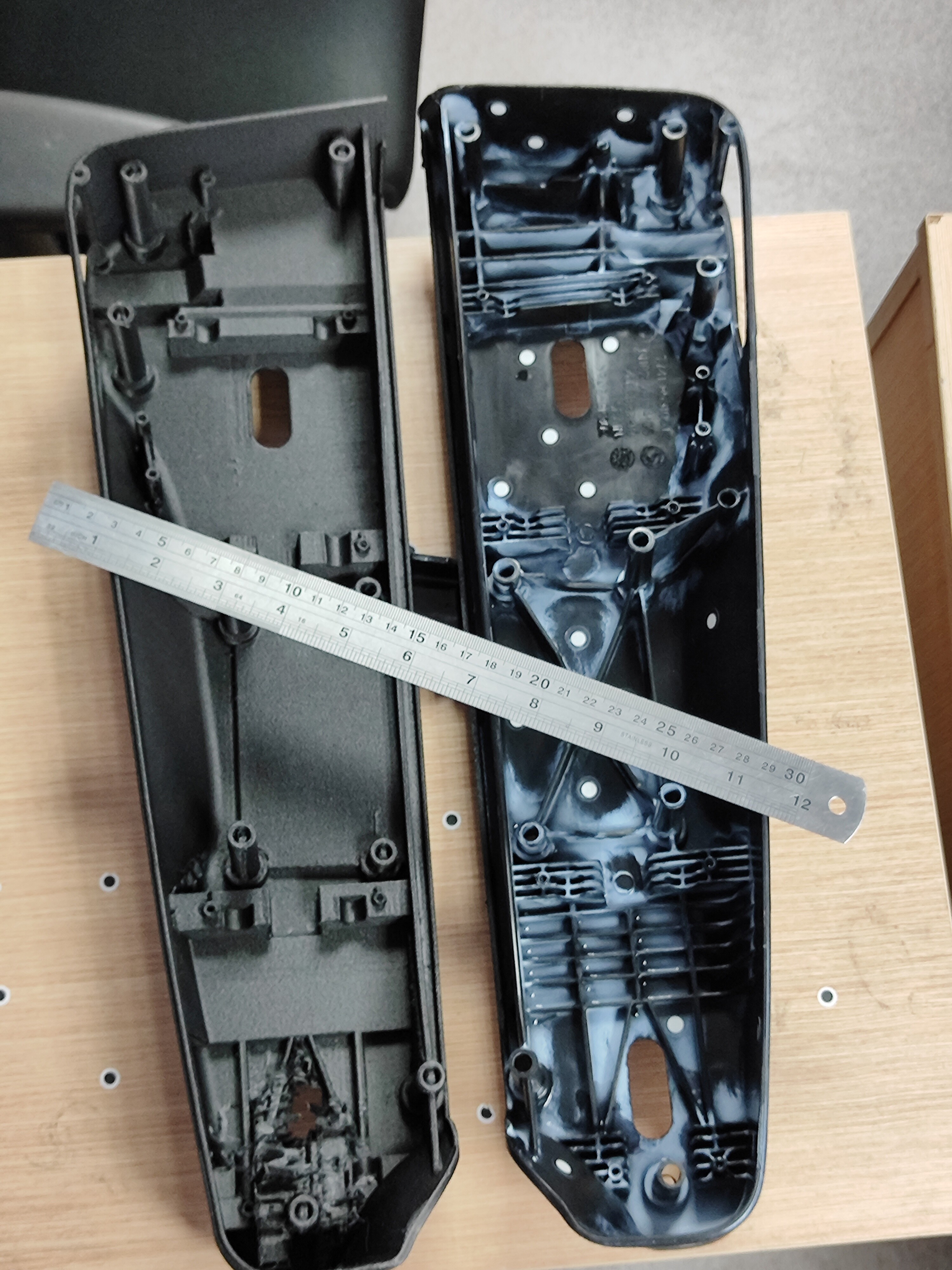

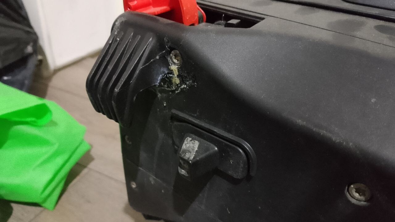

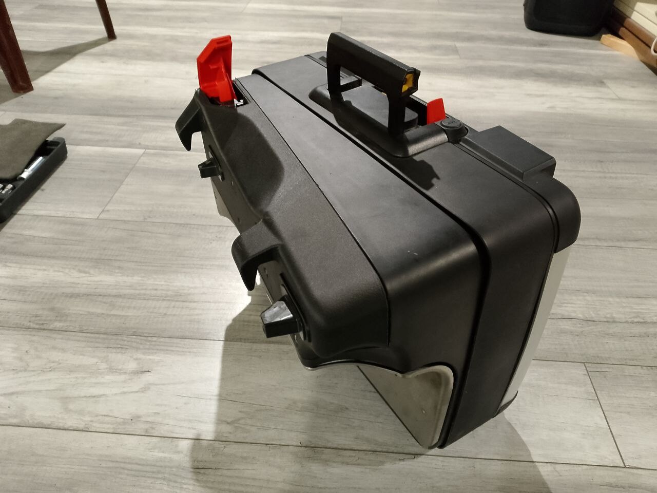

В прошлом году друг разложился по дороге с Алтая. повредив крепление кофра (чемодан сбоку мотоцикла).Были попытки заклеить пластик, но, разумеется, от вибраций всё это развалилось несколько раз.
Крепление кофра BMW R1250GS
За рюмкой чая было принято решение провести испытания имеющегося оборудования и материалов, изготовить новое крепление.

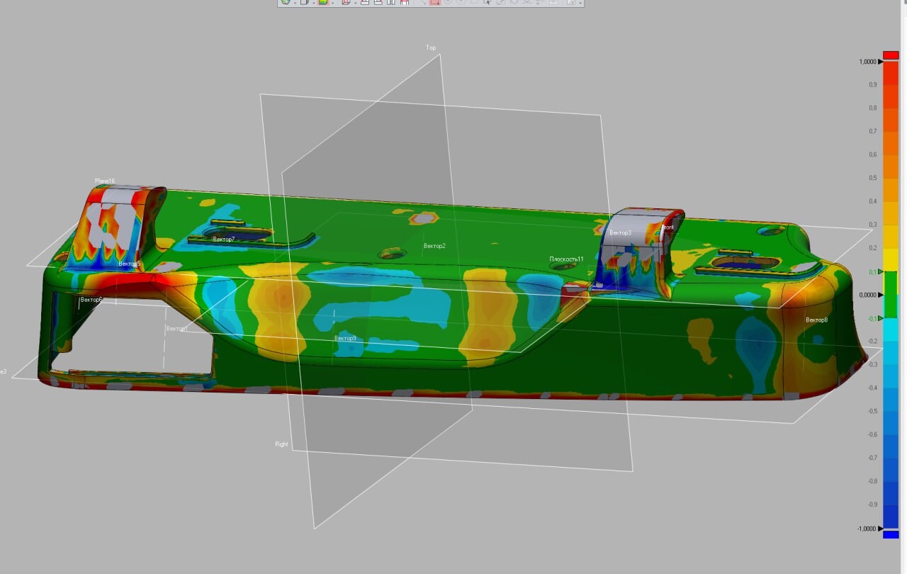

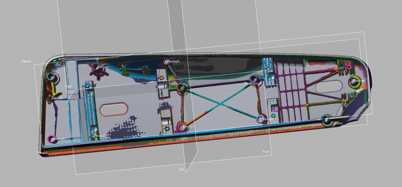

Взяли целое крепление от левого кофра, отсканировали его при помощи RangeVision Helix.
Получили модель с которой можно уже работать

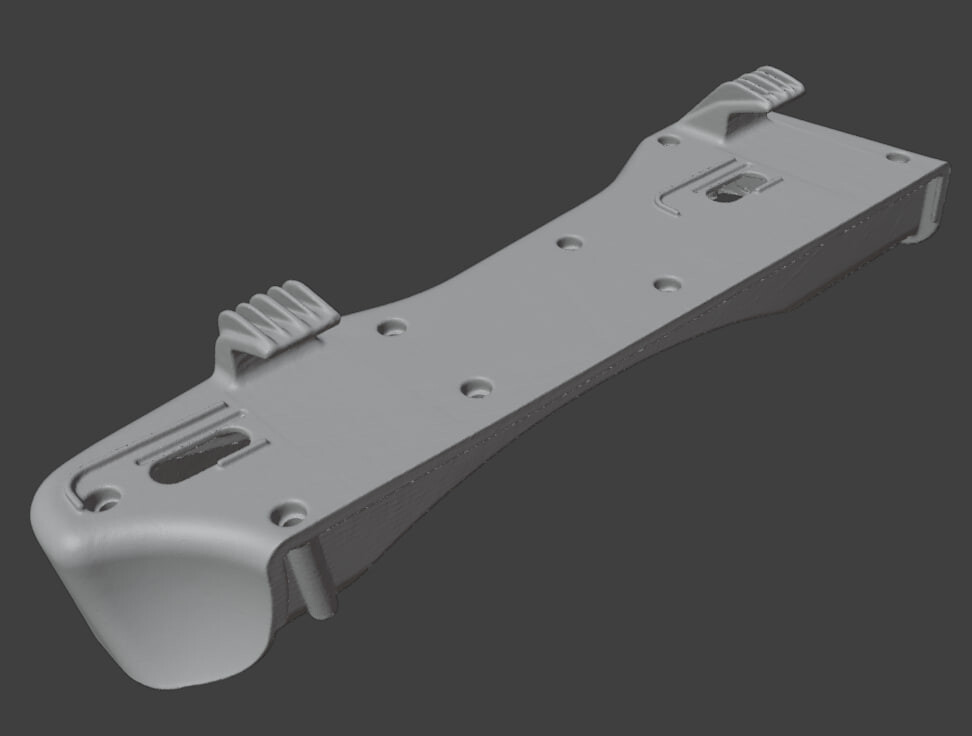

Крепление кофра BMW R1250GSКрепление кофра BMW R1250GS
Но из-за большого числа рёбер жесткости и глубоких отверстий скану нужна доработка.

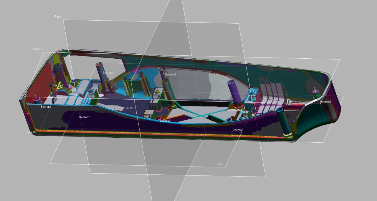

Поэтому делаю реверс в твёрдое тело, при этом убираю бОльшую часть рёбер жесткости, заменяя их полным объемом. Пробиваю отверстия нужного диаметра под нарезание резьбы (да, всё по харкору - никаких закладных! как и в оригинальной детали весь крепеж будет вкручиваться в пластик)Крепление кофра BMW R1250GSКрепление кофра BMW R1250GSКрепление кофра BMW R1250GS
Некоторые скругления добавил потом в нормальной cad системе, для полного соответствия оригинальной геометрии. Ну и сделал зеркальную копию (нам же нужно правое крепление из левого)

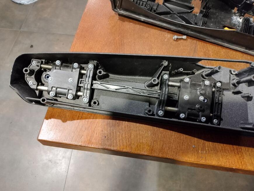

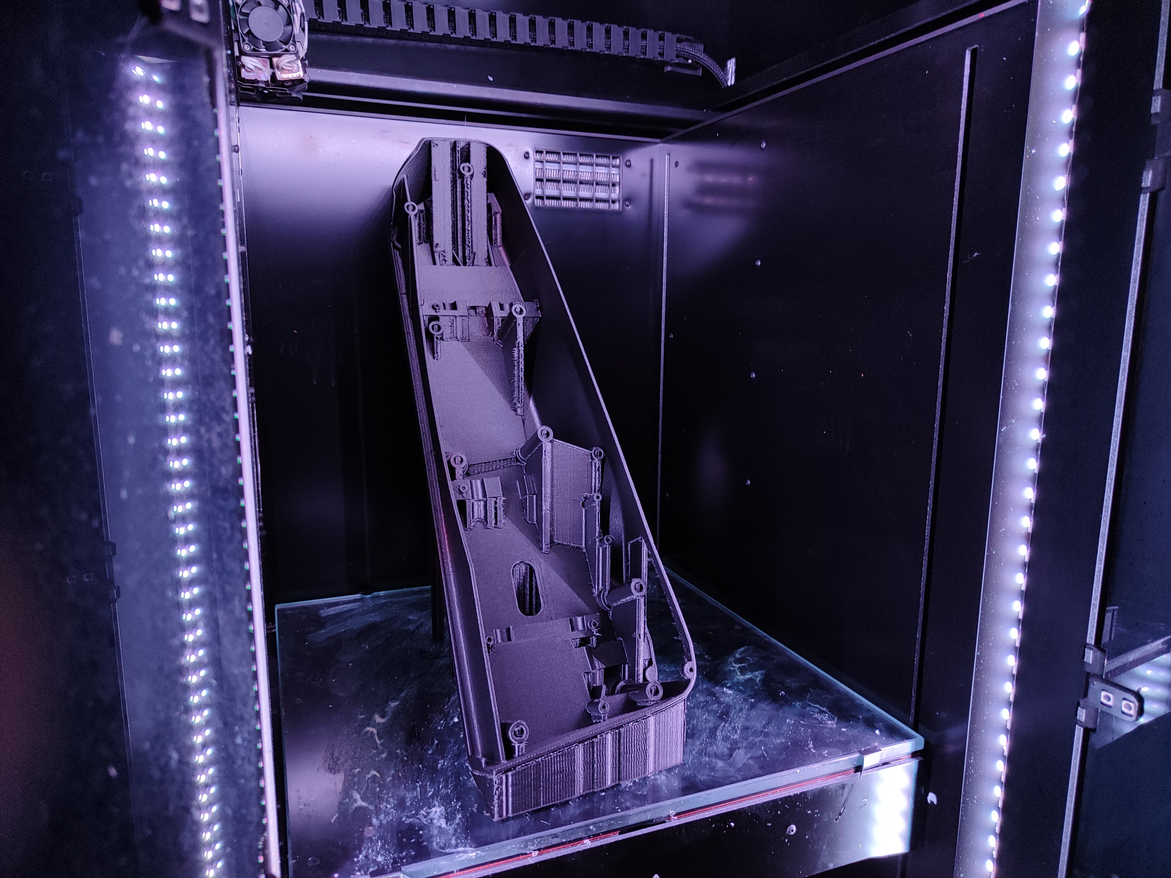

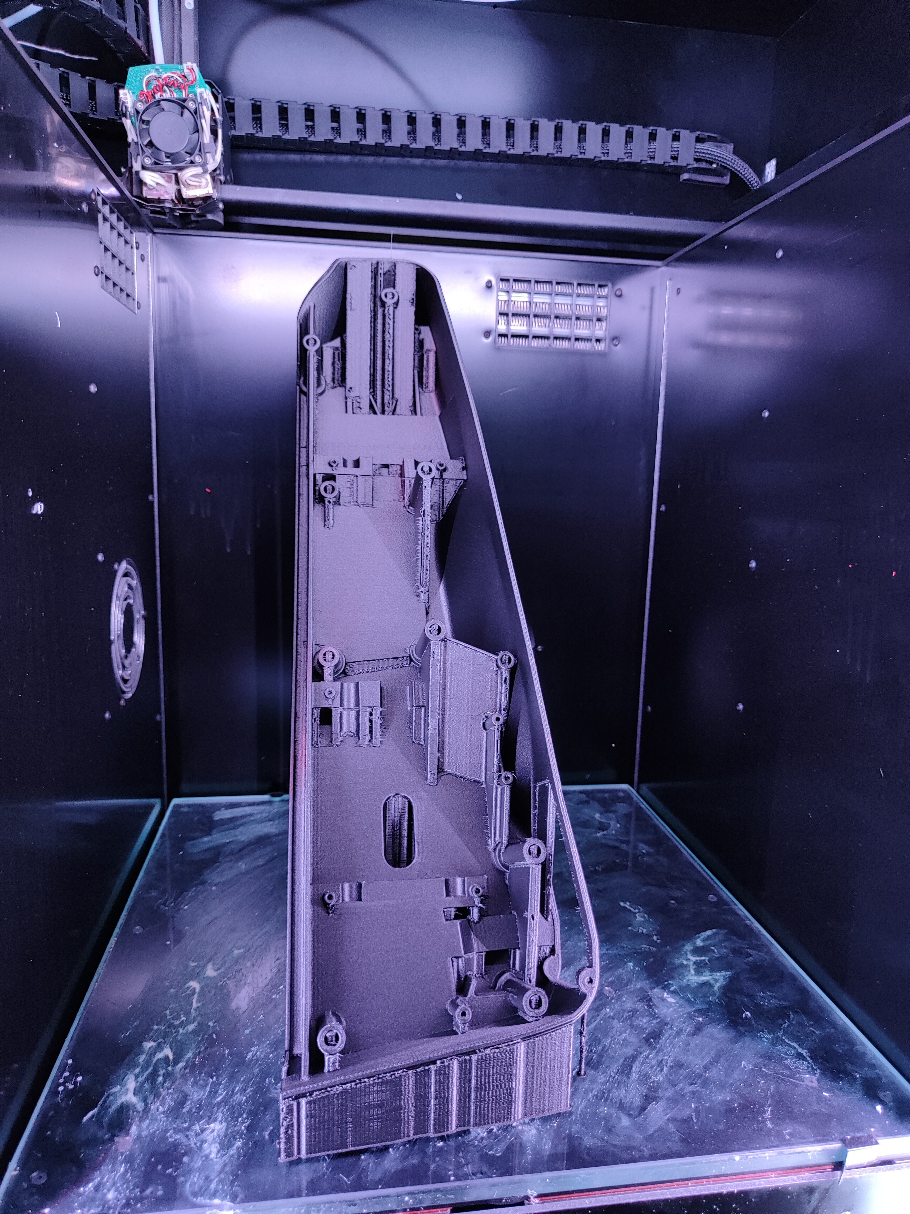

Затем взял REC Printamid 1284 - pa12 с углеволокном, хорошенько просушил и запустил печать.Крепление кофра BMW R1250GS
Разумеется печать с активной термокамерой, 0,5 соплом и 0,2 слоем.

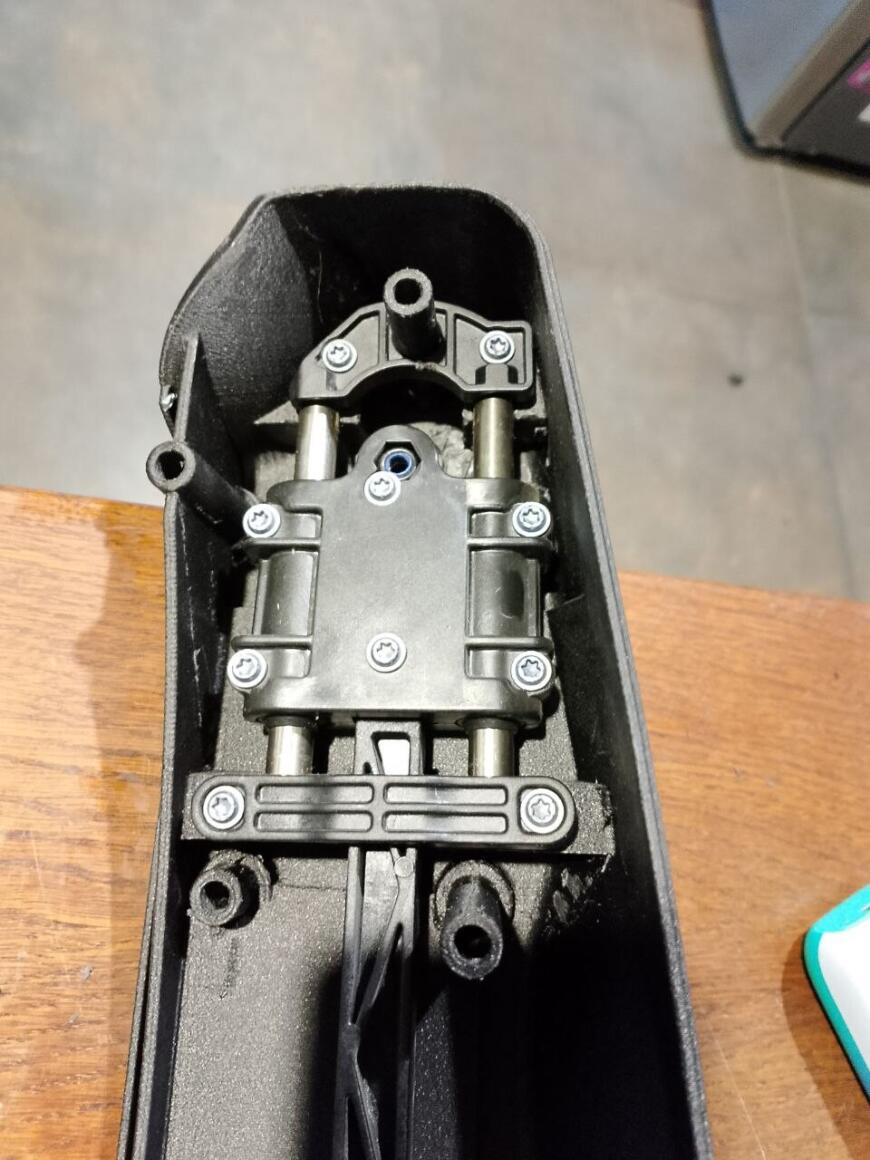

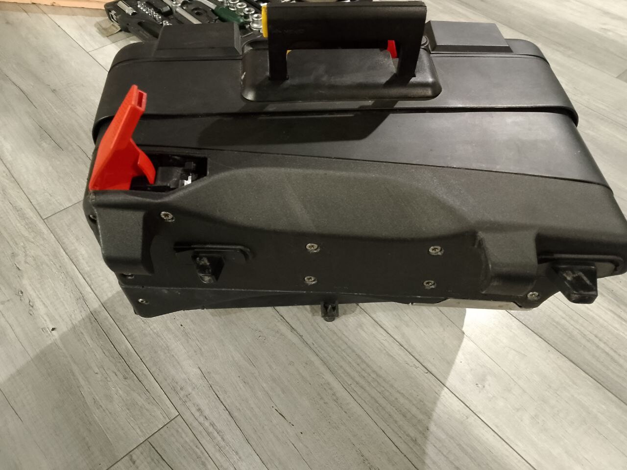

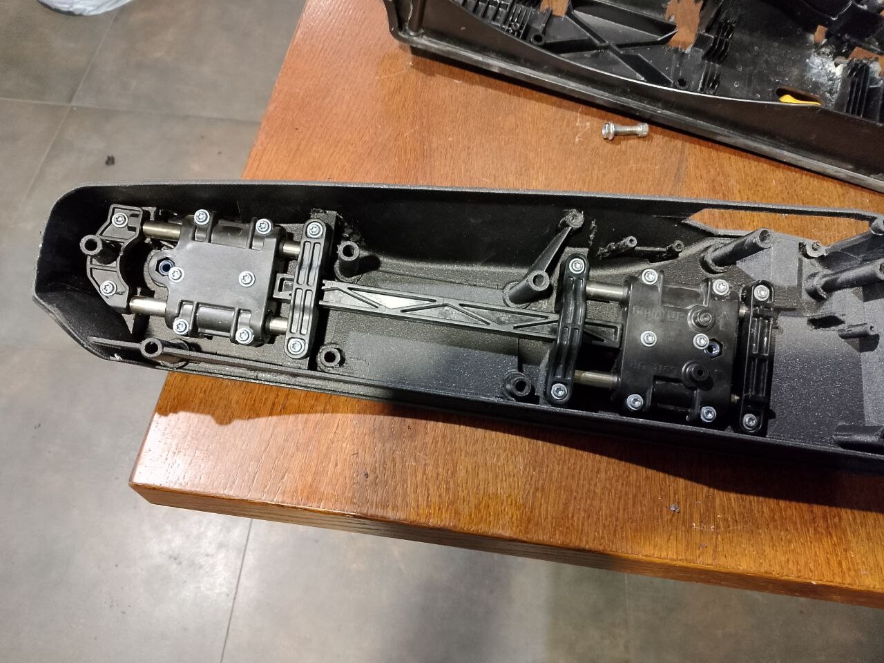

Крепление кофра BMW R1250GSПосле печати, без каких-либо серьёзных доработок, собираем механизм запирания и фиксацииКрепление кофра BMW R1250GSКрепление кофра BMW R1250GS

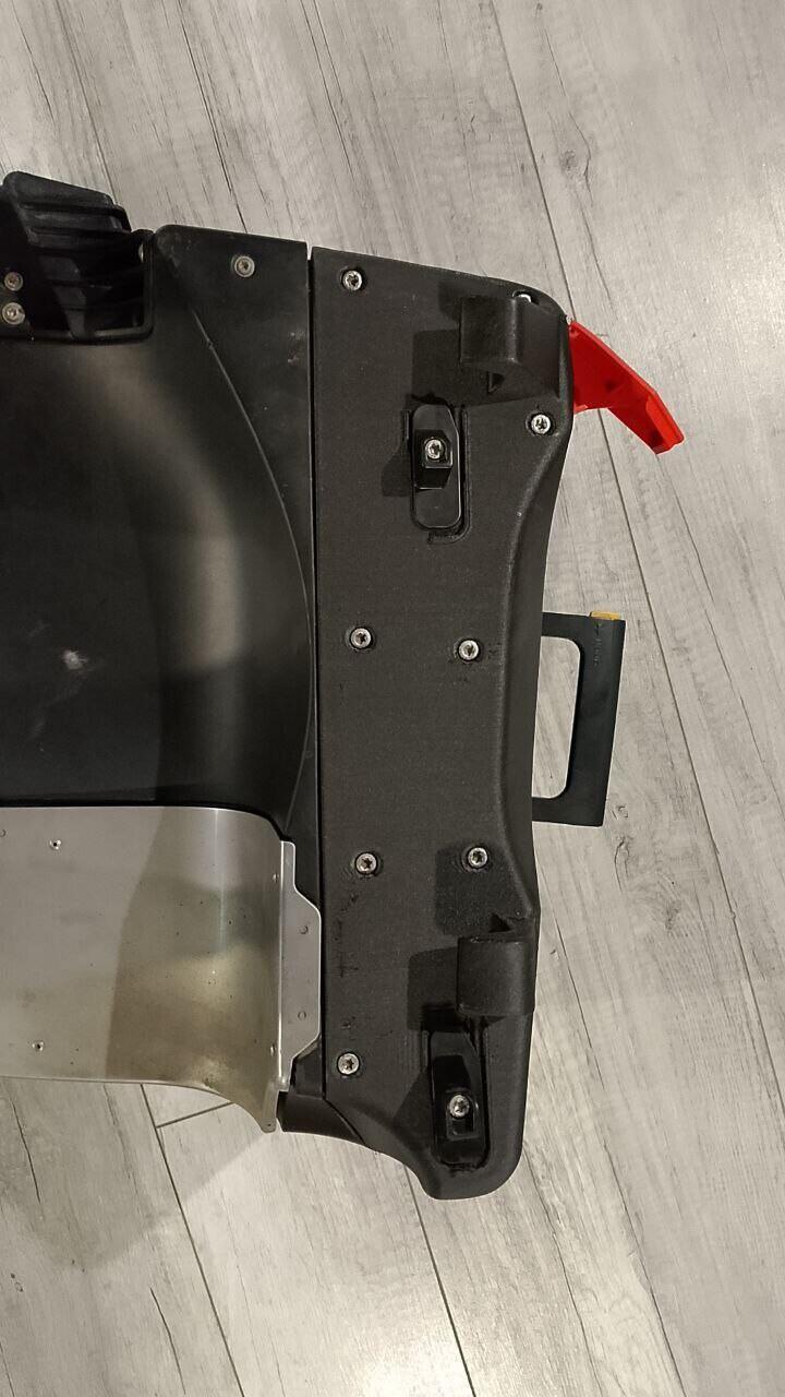

Установка на кофр

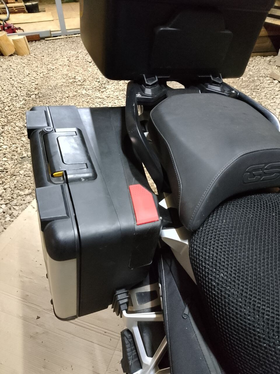

Крепление кофра BMW R1250GSКрепление кофра BMW R1250GSКрепление кофра BMW R1250GSИ установка на мотоцикл
Всё работает, всё отлично.
Мотоцикл с кофром проехал уже не одну тысячу километров - первый выезд на дальняк был ещё в мае, с тех пор никаких нареканий.
