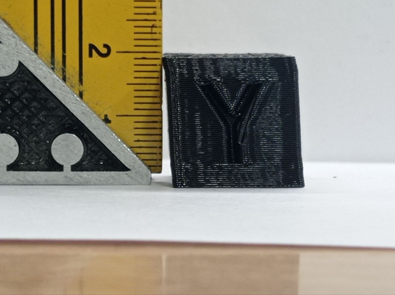

Перекос при печати по Y
Здравствуйте, товарищи. Подскажите, что может причиной дефекта.
Принтер - самосборный дрыгостол, mks ribin nano 3.1, tmc2209, marlin 2.1.2 , ремни натянуты, стекло не ерзает, напряжение на драйверах выставлено через UART 0.8v. Менял драйверы местами - без результата, двигатели не греются, драйверы не горячие. Повышение vref до 1v не как не отразилось.
