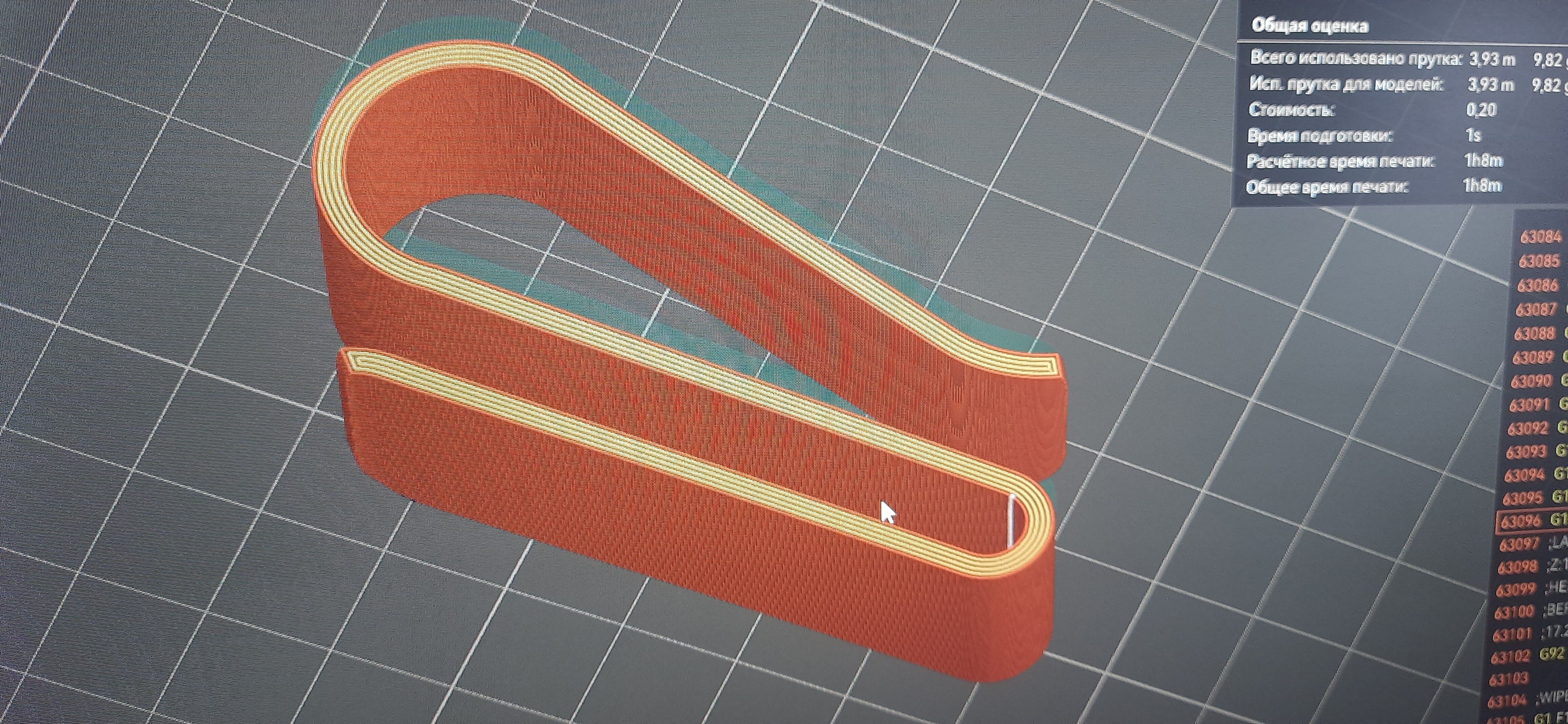

Филамент ASA Elegoo (рекомендации от производителя: скорость 30-50мм/с, сопло 240-260, стол-75-95, fan off).

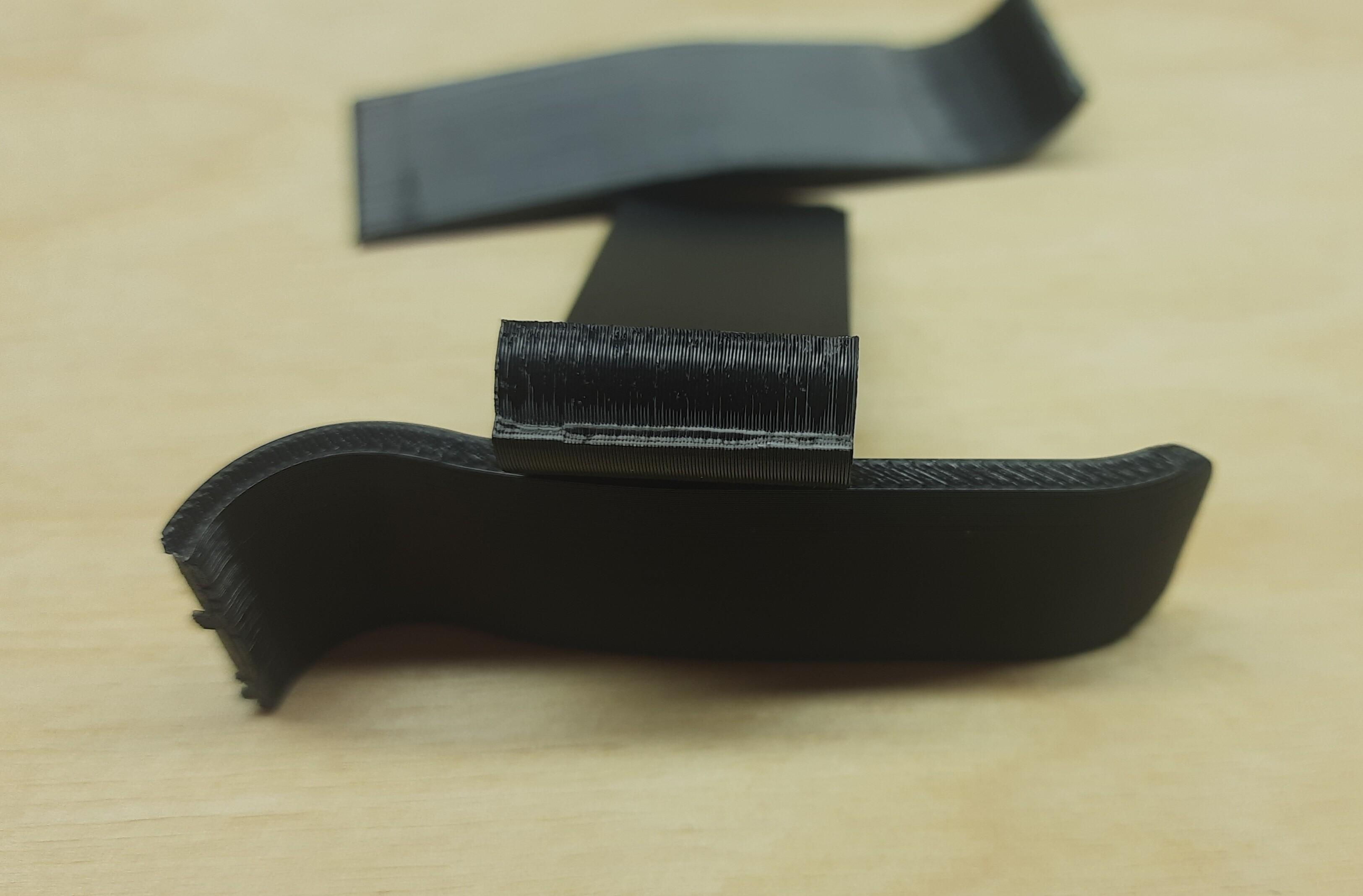

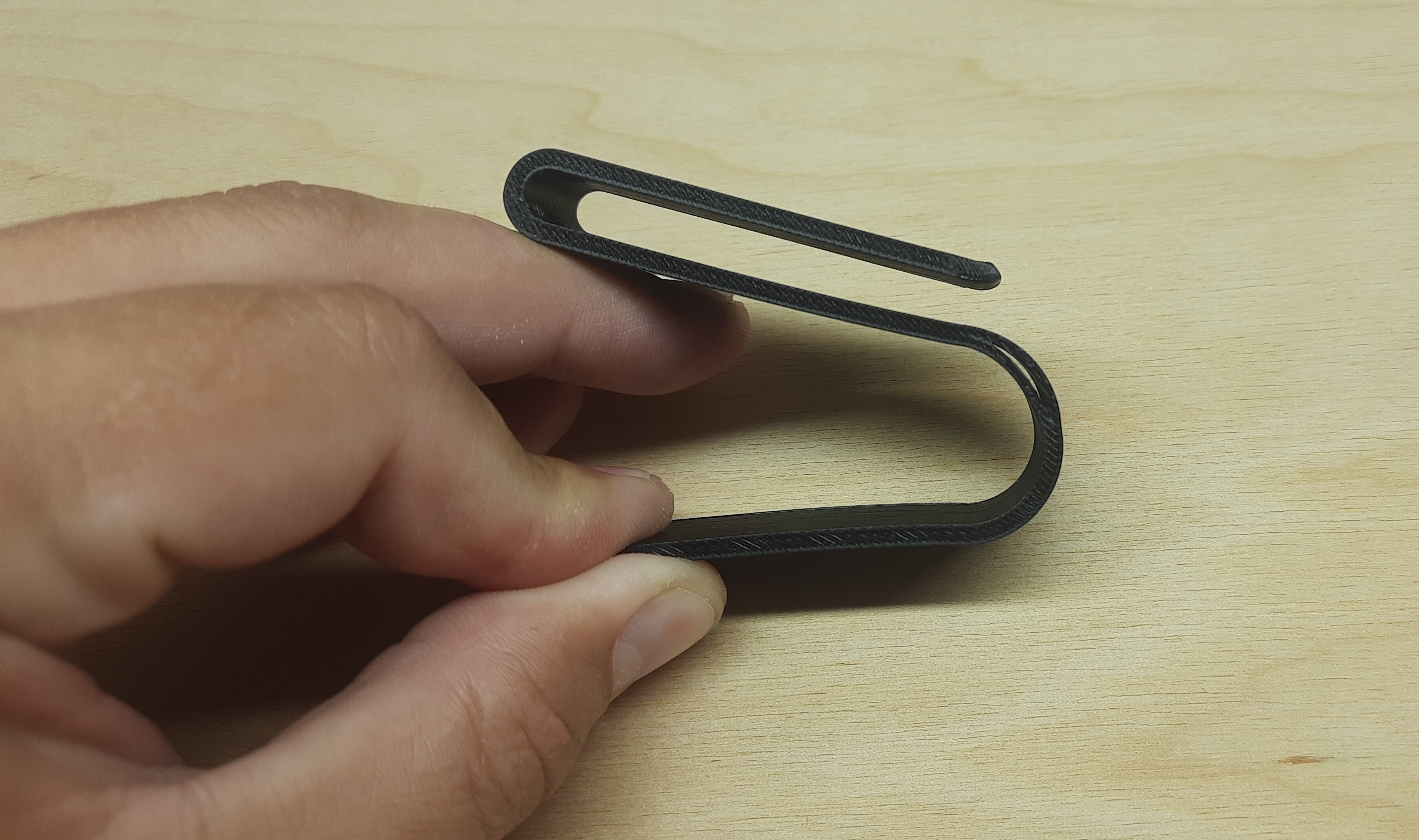

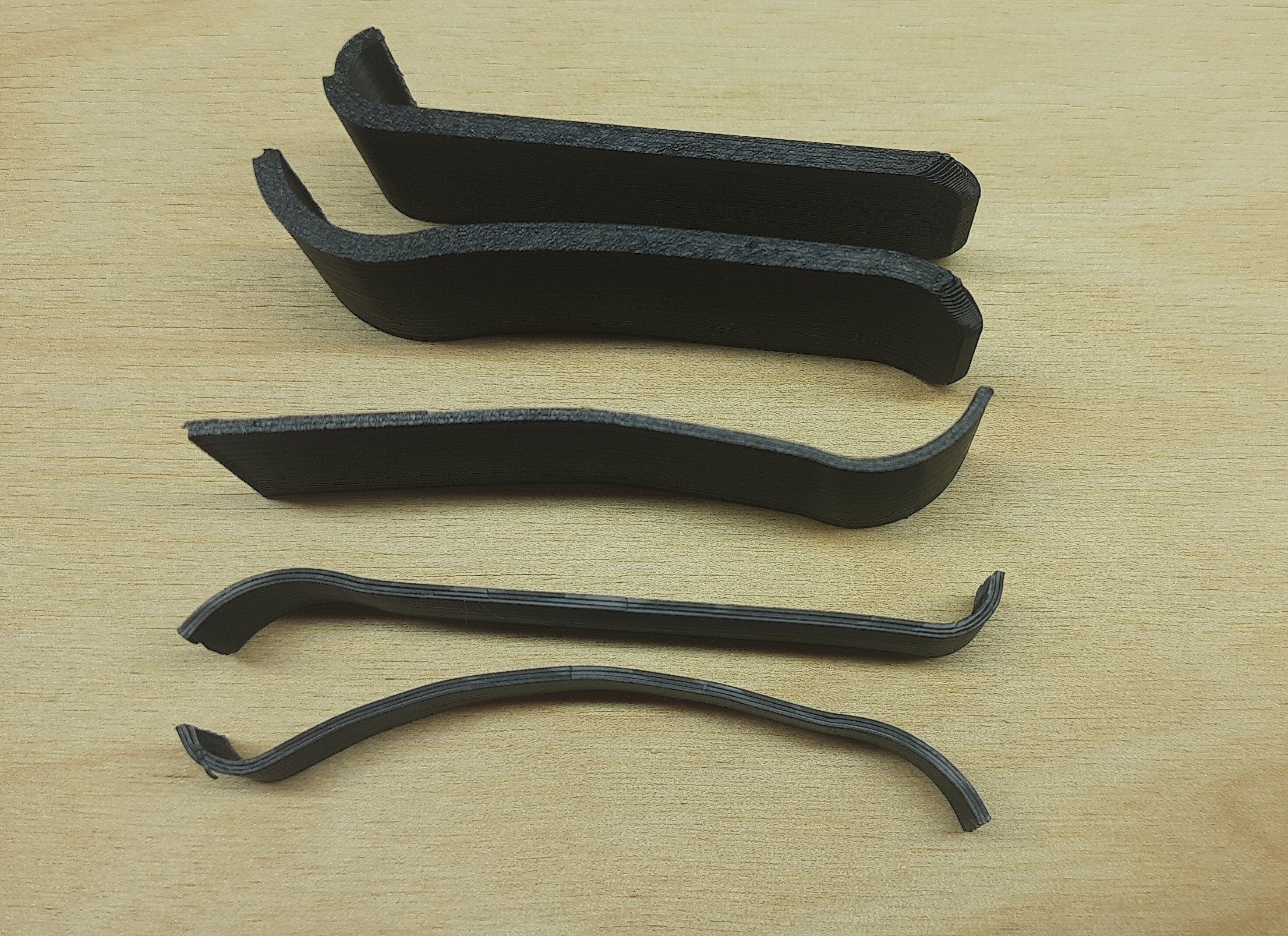

Приобрел филамент ASA (печатаю им первый раз) и столкнулся с проблемой - слои плохо спекаются между собой и вертикальные и горизонтальные.
1й раз печатал с настройками: стол - 90, сопло - 250, скорость первого слоя 30, последующие 50, вентилятор 10%
2й и последующие разы: стол - 100, сопло - 260, скорость первого и последующих слоев 30, вентиляторы выключены. Результат такой же.
Печатал эту же деталь из ABS и PETG - проблем нет. Склоняюсь к браку пластика, но решил написать сюда, может кто то стакивался с похожей проблемой. Заранее спасибо.
