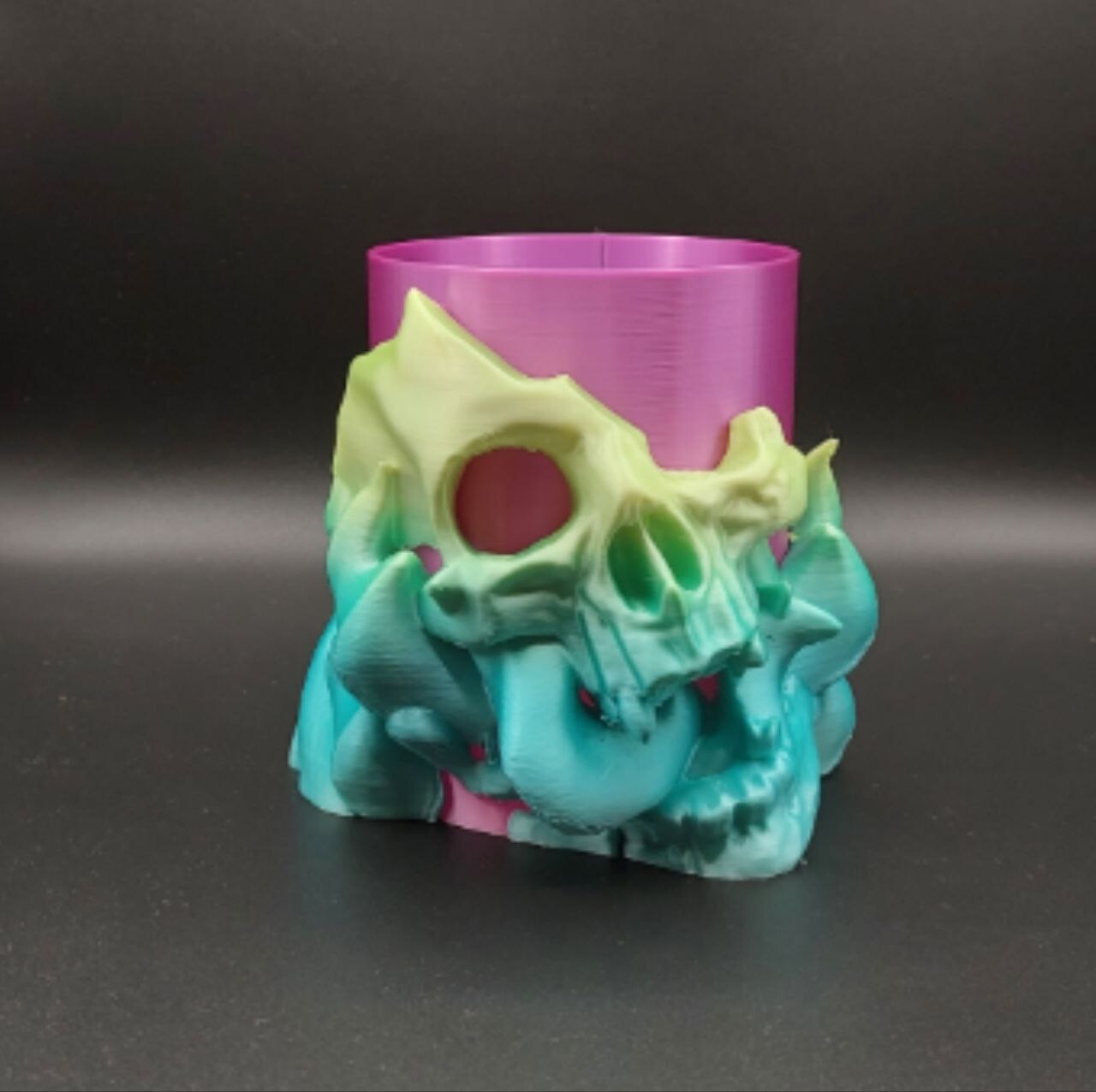

Всем привет! Спешу поделиться восторгом от двух новейших радужных PLA от Rittsun! Если вы, как и я, фанат переливов и "вау"-эффектов — эти нити вас точно впечатлят! Заказал оба на пробу: "02" (Blue-Purple-Yellow Gold) и "01" (Blue-Acid Green-Purple). Печатал, крутил, ловил блики — делюсь впечатлениями! Спойлер: ОБА — ШИКАРНЫ, но характеры разные! Двойной Удар Радуги! Тестируем 2 Огненных Новинки SILK PLA от Rittsun: Адреналин vs Кислотный Трип!

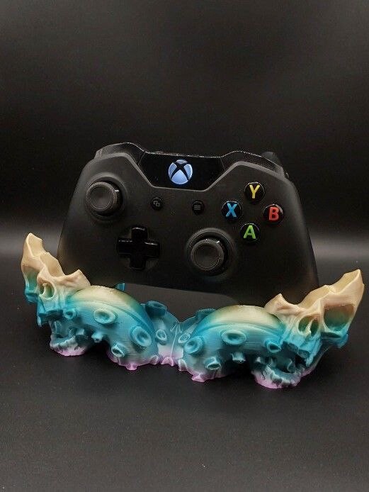

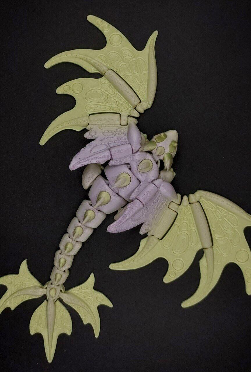

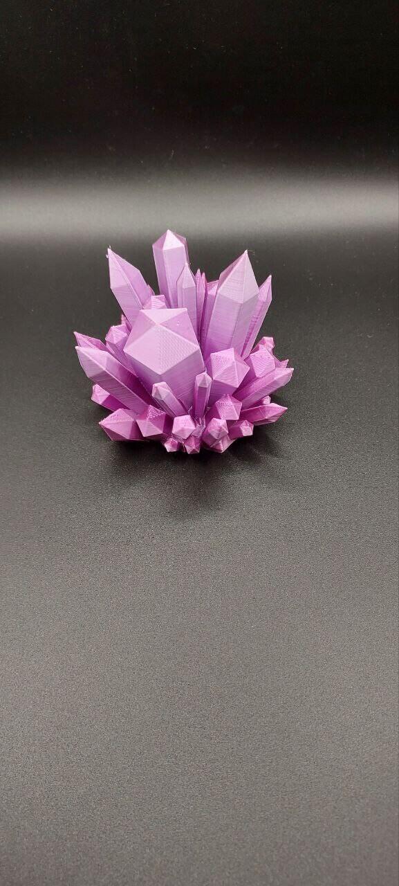

1. Rittsun SILK PLA "02" (Blue-Purple-Yellow Gold):
Цвета: 🔵 Синий (довольно глубокий) -> 💜 Яркий, насыщенный фиолетовый -> 💛 СОЧНОЕ ЖЕЛТОЕ ЗОЛОТО! Этот золотой —Не тусклый, не бледный — именно яркое, теплое золото.
Эффект: Классическая, но очень контрастная и "теплая" радуга. Переходы четкие, цвета сочные. Золотая фаза — абсолютный хит! 💛 Дает невероятно богатый, почти королевский блеск на солнце. Идеален для статусных вещей: декор, украшения, подарки, элементы дизайна, где нужен лоск.
Печать: Стандартный Rittsun Silk PLA. Печатал на 220-225°C, столик 55-60°C. Охлаждение 100%! Обязательно! Для максимального глянца и четкости перехода цветов. Заполнение 15-20% (для декора) .Ложится идеально, бликов — море! 🌊 единственное по началу показался немного хрупковатым. Поднял температуру на 5 градусов все стало отлично.
"Вау"-фактор: 9/10. Золото реально цепляет взгляд!

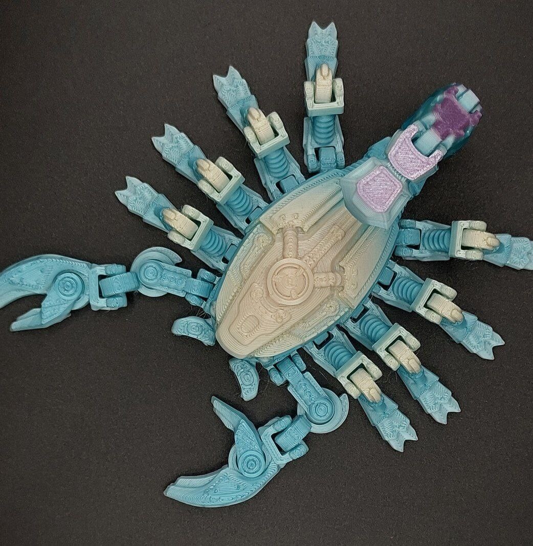

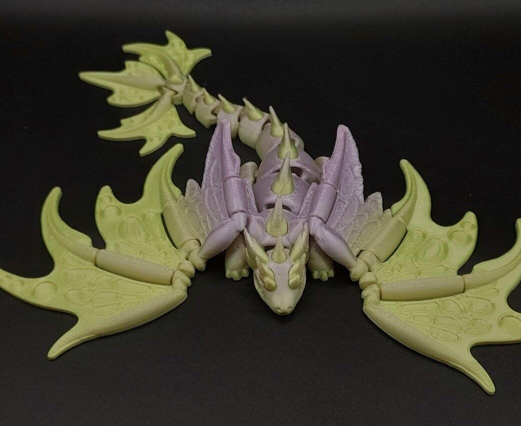

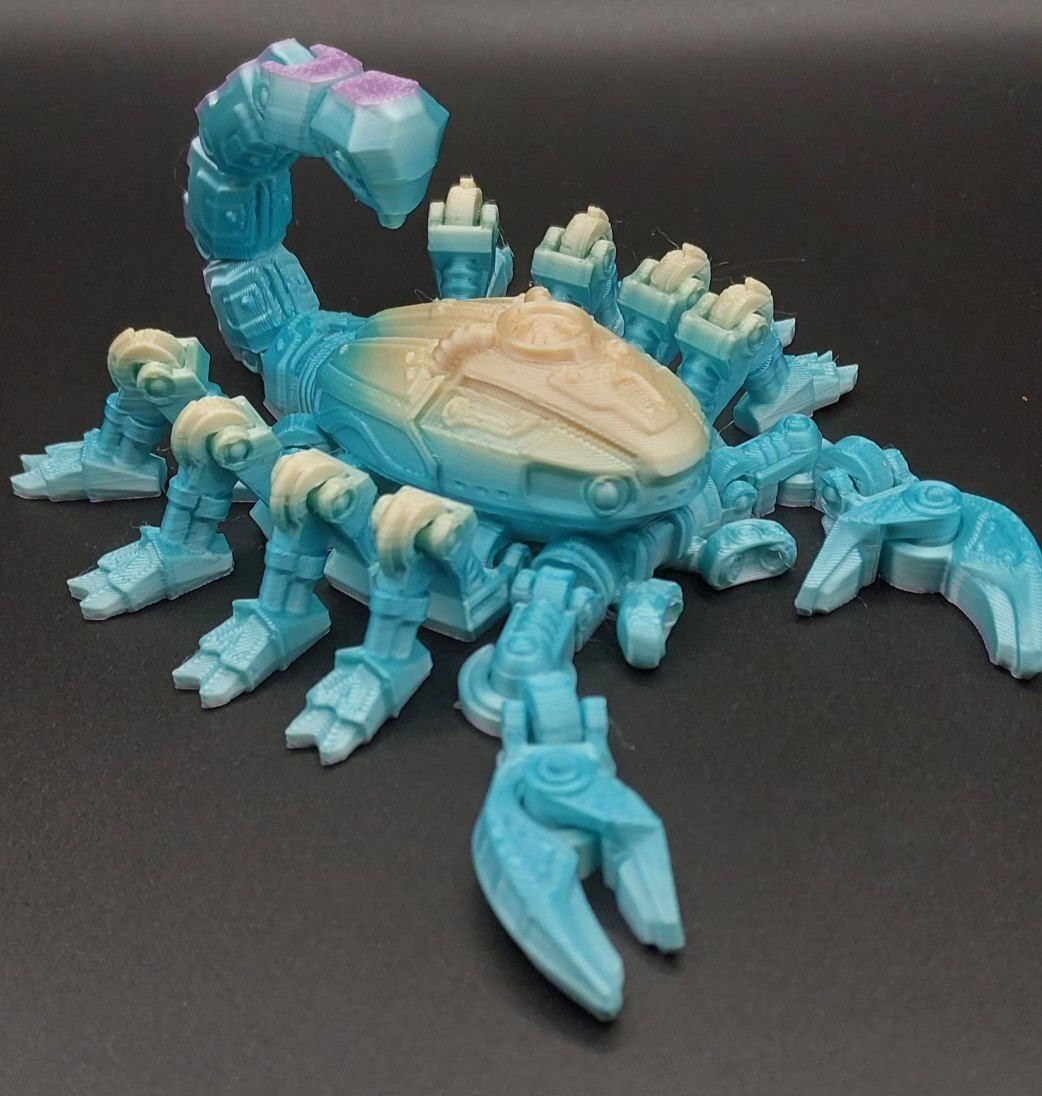

Двойной Удар Радуги! Тестируем 2 Огненных Новинки SILK PLA от Rittsun: Адреналин vs Кислотный Трип!Двойной Удар Радуги! Тестируем 2 Огненных Новинки SILK PLA от Rittsun: Адреналин vs Кислотный Трип!Двойной Удар Радуги! Тестируем 2 Огненных Новинки SILK PLA от Rittsun: Адреналин vs Кислотный Трип!Двойной Удар Радуги! Тестируем 2 Огненных Новинки SILK PLA от Rittsun: Адреналин vs Кислотный Трип!Двойной Удар Радуги! Тестируем 2 Огненных Новинки SILK PLA от Rittsun: Адреналин vs Кислотный Трип!Двойной Удар Радуги! Тестируем 2 Огненных Новинки SILK PLA от Rittsun: Адреналин vs Кислотный Трип!Двойной Удар Радуги! Тестируем 2 Огненных Новинки SILK PLA от Rittsun: Адреналин vs Кислотный Трип!2. Rittsun SILK PLA "01" (Blue-Acid Green-Purple):
Цвета: 🔵 Тот же сочный синий -> УДАРНЫЙ КИСЛОТНО-ЗЕЛЕНЫЙ! неоновый, очень яркий!) -> 💜 Насыщенный фиолетовый. Вообще все пластики этой линейки имеют цвета близкие к кислотным и неоновым.
Эффект: Более дерзкий, "неоновый", холодный и психоделический! 🔮! Он резко контрастирует и с синим, и с фиолетовым, создавая очень необычный, "электрический" переход. Эффект "хай-тек", "киберпанк" или "токсичная магия". Идеален для крутых гаджетов, игровых аксессуаров, смелого декора, косплея.
Печать: Аналогично первому: 220-225°C, столик 55-60°C, охлаждение 100%, заполнение 20-30%. Никаких сюрпризов, печатает как часы.
"Вау"-фактор: 10/10 за неординарность! Этот зеленый — изюминка. Смотрится дико круто и не как у всех!
Что Объединяет Обе Новинки (Плюсы Rittsun):
СУПЕР-ГЛЯНЕЦ: Блики — как зеркало! Silk-эффект на высоте.
ЯРКИЕ, НАСЫЩЕННЫЕ ЦВЕТА: Никакой бледности! Пигментация отличная.
ЧЕТКИЕ ПЕРЕХОДЫ: Цвета не смазываются, границы видны хорошо (особенно при правильном охлаждении и заполнении цвета меняются приблизительно раз 40-50 граммов).
КАЧЕСТВО ПЕЧАТИ: Нити ровные, печатают стабильно, без капризов. Первый слой — сказка.
ЦЕНА: На Али по акции — просто подарок за такое качество и эффекты! Соотношение цена/вау — топ!
УПАКОВКА: Вакуум + поглотитель влаги. Пришли в идеале.
