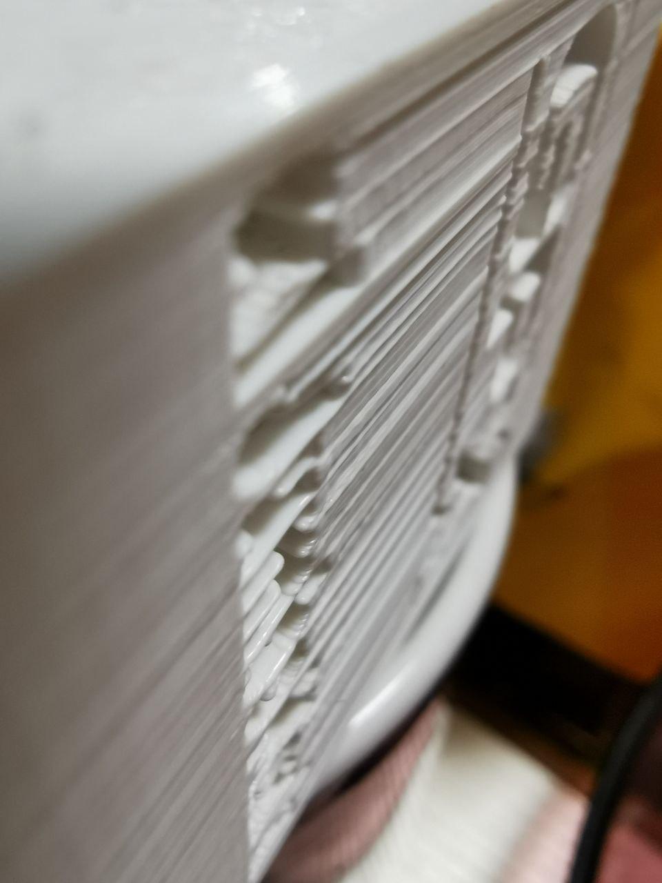

Рад всех приветствовать!
Бьюсь над проблемами печати, все началось с того что родные мозги от FlashForge Dreamer начали надоедать ввиду убогости штатного ПО. Поэтому проблему стал решать кардинально, купил плату MKS Sgen L (32bit), с экраном TFT35 и стал обучать второму марлину.
Уже много через чего пришлось пройти, поскольку родное железо не особо-то подходило и пришлось переделать разъемы и менять датчики температуры с термопар на термисторы.
И единственная проблема осталась - эти чертовы полосы. На работе Ултимейкер 2, все идеально. Начал предпологать что глюк неизлечим и связан напрямую с Марлин-2 или управлением.
Скорость Печати 50, скорость на внешнем слое 25. Высота слоя 0.16. Ускорения 1000, рывки 10 вроде.
Видно что от текста какие-то дичайшие огрехи
Если покрупнее.
А вот кораблики. Левый - на родном софте, правый - на новой плате, с переделанным обдувом.
Как думаете, косяк марлина-2?
