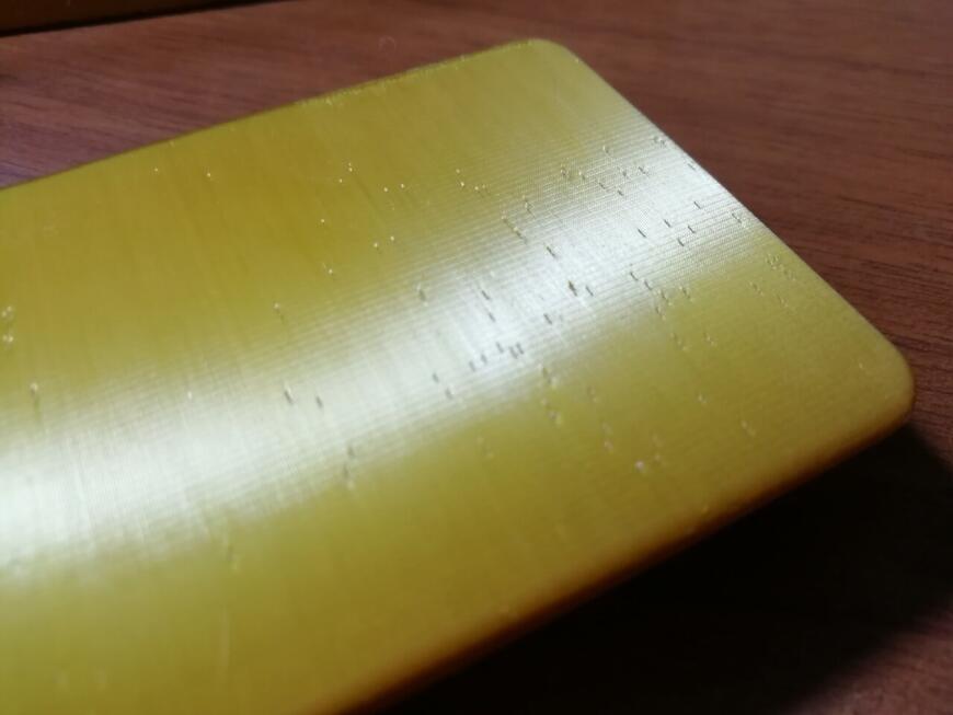

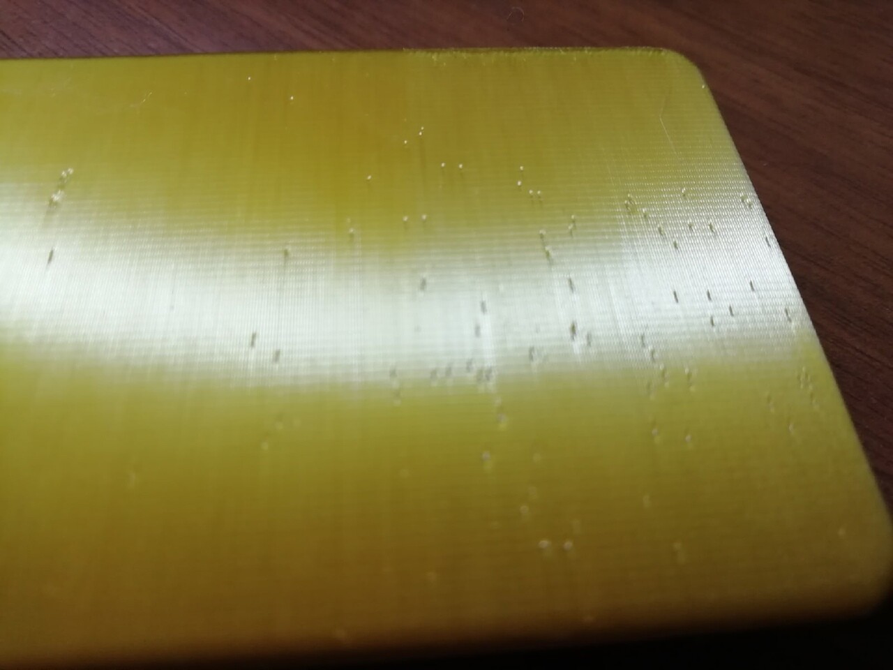

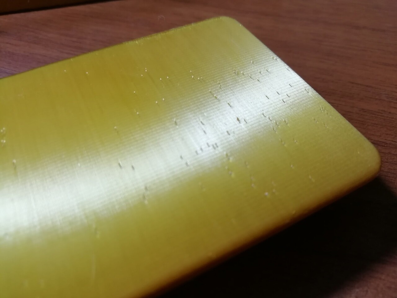

Всем привет. Может кто сталкивался с таким? Не могу никак победить точки на поверхности печати внешних стенок при печати PLA от nualey или Sunlu. Что только не делал. игрался с температурами, слоями, скоростями, сопла менял, сушил по 9 часов сам пластик (температура 65-70 град сушилкой Fildry от компании REC), замерял диаметры прутка (вроде везде 1,75 мм). При этом покупаешь новую катушку, начинаешь печатать, местами появляются, но чем дольше лежит в пакете с селикагелем пластик, тем точек больше и больше. Почему тогда просушка никак не помогает? НА фото ниже пример печати такой задней стенки золотого слитка, на лицевой стороне тоже самое (вертикально слиток печатал). Скорость внешнего периметра 10 ставлю уже даже... ретракты включаю/выключаю - все одно. Менял флоу от 0,9 до 1,1 -  пофиг.
