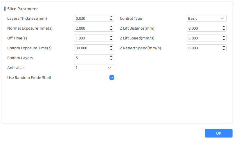

Модель прилипает к FEP плёнке.
Друзья, здравствуйте! Сил моих совсем не осталось, руки опускаются... Меньше месяца назад приобрёл Photon Mono 4(10k) и смолу Standard Resin v2 (белую). Как только пришёл, сразу напечатал 2 модели, естественно использовал те настройки, что нашёл на официальном сайте, про какие-то форумы и блоги не думал, всё казалось до банального простым. Скачал - поставил поддержки - кинул на флешку - флешку в принтер - ждёшь пару часов - красишь - радуешься. По факту всё оказалось такой попаболью, что уже даже не знаю куда податься. Модель липнет к столу, отрывается от поддержек из-за этого и на выходе получается полное разочарование. Принтер калибровал от ванночки с плёнкой, вместо листа бумаги, поскольку по заверениям одного из коллег по цеху, я "печатаю на плёнке, а не на бумаге" Плёнку уже менял, совершенно девственная, но проблема осталась, отпечатав несколько моделей, где 1 модель это - 6 канистр, минимум 1 канистра остаётся на плёнке, на нескольких других отсутствуют некоторые детали. Подскажите что делать? Сыпать тальк? Менять время засветки, а в какую сторону? Подкладывать ещё одну FEP плёнку? Или всё сразу? Настройки принтера прикрепил ниже
