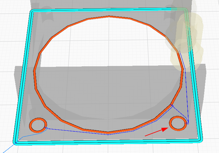

Печатаю с PLA на Anycubic Mega S (с ультрабазой и нормальным обдувом). Точнее пытаюсь печатать. Проблема с первым слоем.
Начало печати выглядит вот так
Что происходит в этот момент:
- окантовка печатается хорошо
- первый кружок печатается хорошо
- потом (синяя линия, отмечено стрелкой) головка смещается, но в это время из нее продолжает выдавливаться пластик, вплоть до начала красной линии где он по факту только бы должен появиться

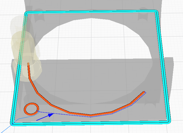

Следующий шаг
- широкий круг напечатан и нужно печатать второй маленький
- но из сопла совсем не лезет пластик
- зато потом когда сопло едет дальше, из него начинает все же выдавливаться пластик, но с запозданием
Стол откалиброван, температуру пробовал менять (от 190 до 200), откат пробовал менять (дистанцию от 3 до 6 и скорость от 25 до 40), поток первого слоя тоже менял (от 95 до 105)
Такое впечатление что после первого маленького кружка ретракт недостаточный, зато перед вторым маленьким кружком - чрезмерный.
Посоветуйте что еще можно попробовать что бы все же напечатать деталь.
