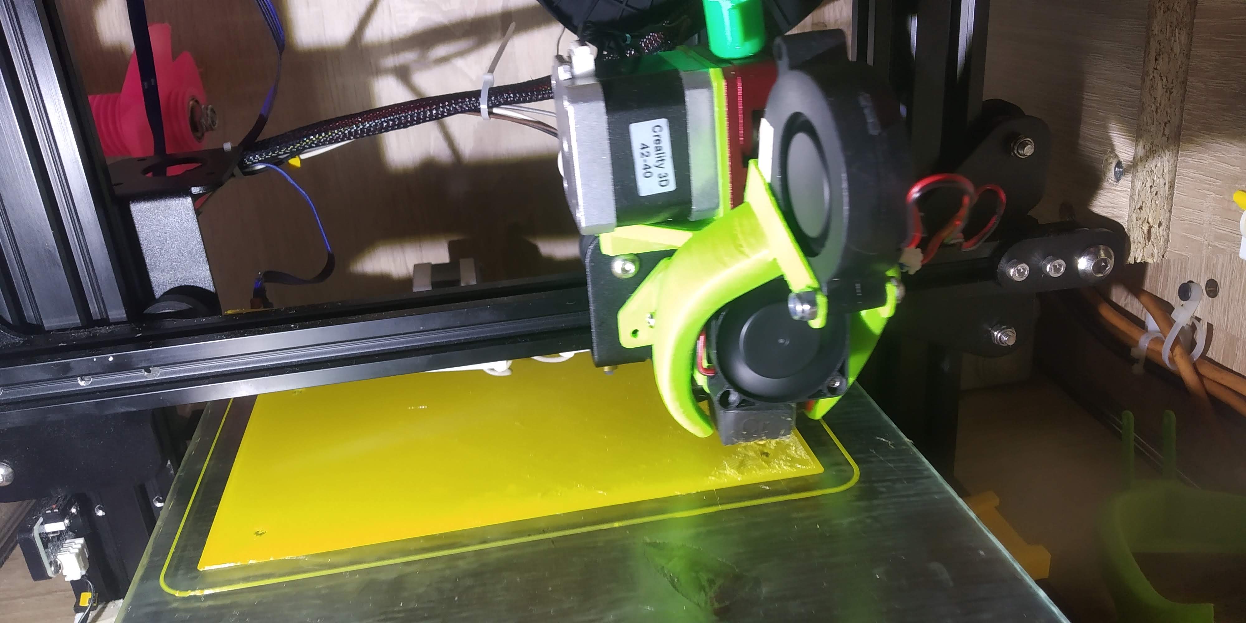

Здравствуйте Уважаемые Коллеги?
Вопрос: Кто сталкивался с описанной ниже проблемой и понял ее причину поделитесь пожалуйста.
Начальные условия: Печатаю на Ender 3 pro. Слайсер Cura 4.4.0. Поток недавно калибровал. Стол калибровал несколько раз. сопло поменял, тефлоновую трубку поменял. не помогло. Осталось только прокладку поменять)))
Описание проблемы: Изредка при печати PETG лохматилась поверхность при печати первых слоев начиная со второго, и только при печати PETG. Следующую модель мог печатать ABS только с заменой пластика и профиля пластика в слайсере и поверхность получалась ровной. Сейчас этот казус вылез при печати ABS.
При печати заполнения этот эффект не виден. При печати крышки поверхность печатается ровной. При печати на подложке (рафт) рафт и модель печатались ровно.
вчера и сегодня печатал и на рафте и без рафта поверхность лохматится даже стала лохматится поверхность рафта, чего раньше не наблюдалось даже на PETG. Помогает уменьшить лохматость снижение потока и увеличение температуры сопла. Поток со 100 до 0,95-0,97. на более высоких слоях значения потока возвращаю обратно на 100. Температуру повышал на 5-7 град. Вот такие вот делишки...
