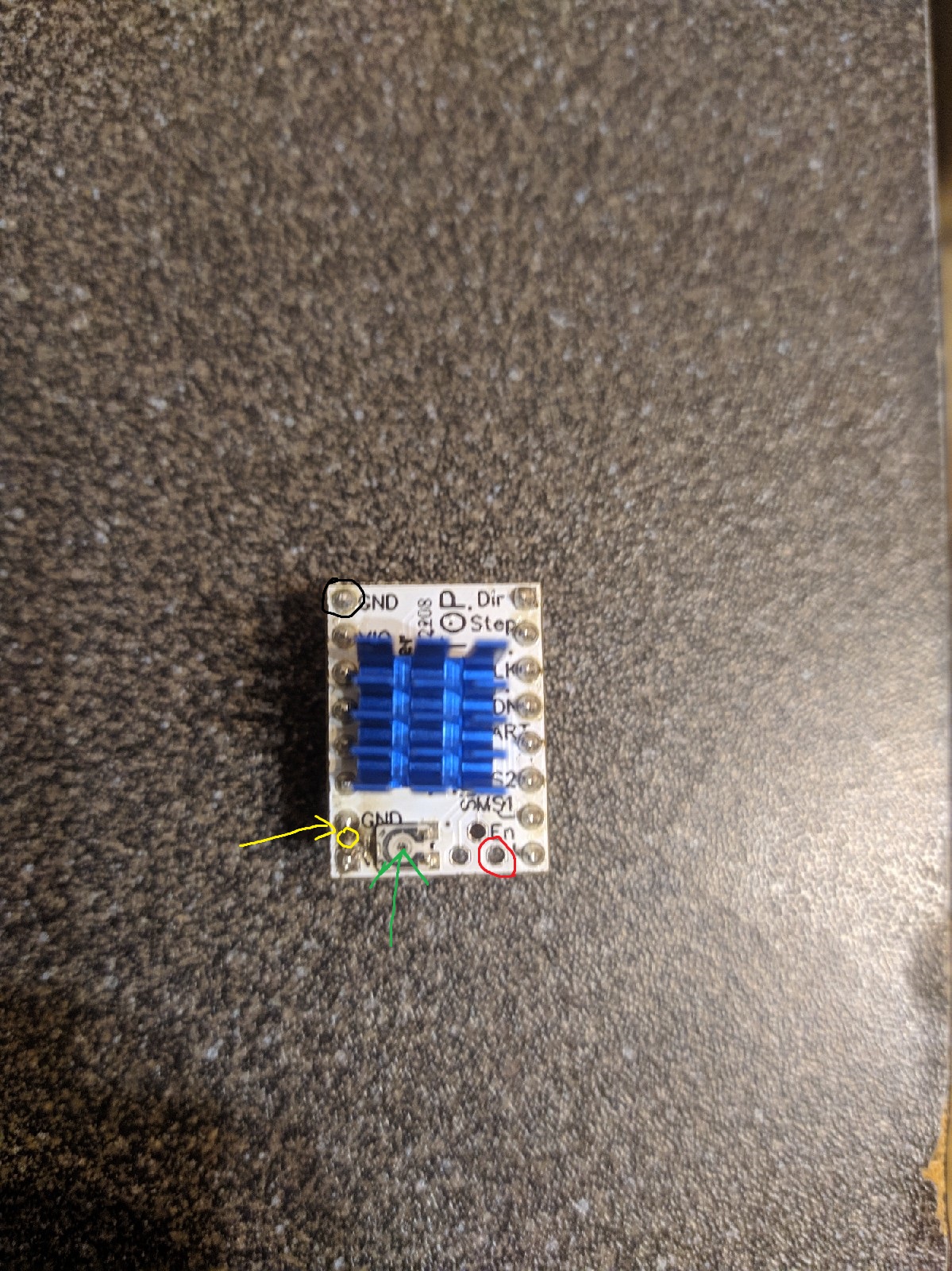

Кто разбирается в TMC драйверах, в частности 2208 v2 помогите пжл. Рабочий ли драйвер?
Добрый день!
Не понимаю в чем проблема...
Купил себе на медведя 4S 2 штуки тмс2208 на пробу. Поставил на х и у.
Настроил Vref по гайдам на 1.2, первая печать была отличная. Кубик напечатался идеальным и тихо шла печать.
Потом поставил почти новую каткушку ABS черного от фдпласт и понеслась. Начал печатать деталь побольше, стал слышен треск примерно во время после ретракта и на этих местах появились пропуски шагов нехилые (отсутствовал промежуток слоя). Подумал я что напряжения маловато, почитав статей и кинулся повышать/
понижать Vref от 0.9 до 1.7, на 1.7 еще и смещение слоев началось. Ничего из этих действий не дало результата. Щелкать продолжало, шаги пропускались. Единственное что - понижение скорости печати вроде бы как убирало и щелканье и пропуск шагов.
Настраивал как на скриншоте приложенном. Красным и черным обозначено куда я мультимера щупы прикладывал соответственно. Зеленым обозначено место, где нужно было крутить отверткой для регулировки. Кстати, в это место большинство гайдов говорят черный щуп кидать, но как я не пытался его туда пихать - на мультимере были нули.
Желтым обозначено место куда я один раз случайно щупом черным дотронулся, произошла искра и драйвер перестал прозваниваться вообще, хоть и работал исправно... После этого я начал его настраивать как и драйвер соседний, старался примерно повернуть отверткой регулировщик. Но он туго поворачивался почему-то именно на этом драйвере с самого начала и в конце концов вообще отпал. Теперь и регулировать не могу напряжение на нем, а оно было в последний раз около 1.7 и соответственно смещения слоев были. Собственно вопрос первый: Драйвер на помойку или можно еще что-то придумать с ним?
Так же, я решил проверить - не проблема ли это пластика была, может абс промок...
Заменил уже после всех проишествий катушку на красный петг, а тот самый злостчастный абс поставил на эндер. Поставил напряжение на последнем тмс живом около 950 и вуаля - треск пропал.
И тут, подумал я, что сам себе испортил рабочий драйвер запросто так, ведь когда они стояли по 1.2, получается что треск и пропуски были из-за катушки абс...
Решил я на эндере проверить эту катушку и, уже ожидал такого же треска и пропусков. Но каково было мое удивление, когда эндер запечатал этой каткушкой идеально, без лишних шумов и пропусков о_О
Вопрос 2: Что это вообще может быть? я окончательно запутался из-за чего же идет треск на медведе именно с этой катушкой абс.
