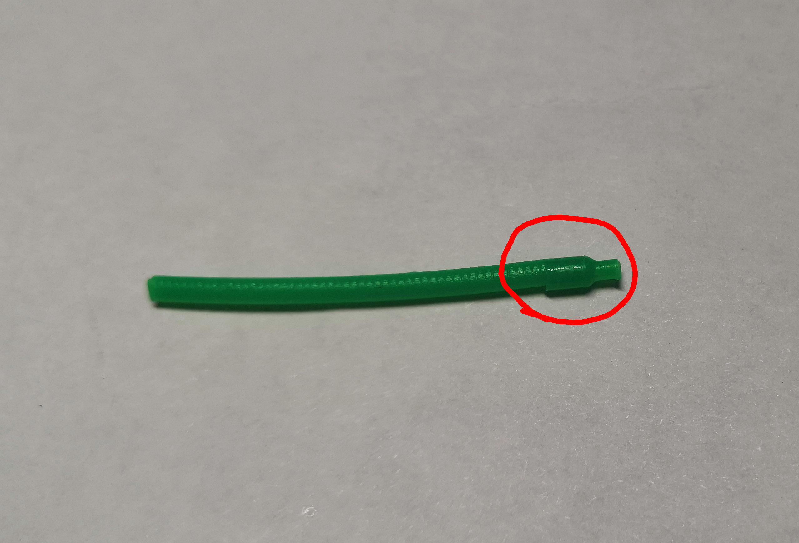

Собираю принтер и установил в него хотэнд типа химера, и вот тут возникли проблемы, а именно при печати пластиком PLA постоянно возникают пробки, вот пример куска пластика
Отключил ретракт, понизил температуру сопла до 200С, но всё равно возникает эта пробка. Печатаю ABS - всё нормально. Перебирал термобарьер, наматывал на горячую сторону фум-ленту, холодную мазал термопастой, вообще никаких изменений, всё также возникает эта пробка. Столкнулся я с этим впервые, до этого печатал на ANET A6 с экструдером типа E3D V6, вообще не знал о такой проблеме. Куда дальше смотреть понятия не имею(
Неужели PLA пластик для этого хотэнда проблемный?
