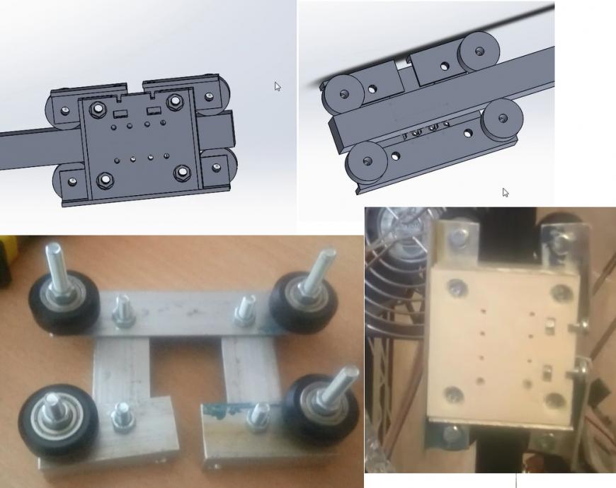

Сделал пробную каретку на 4-х роликах, для принтера, весом 160грамм. Делал для дельты, с её креплениями на каретке шарниров, с межвинтовым расстоянием 20х20. Делал из алюм.уголка 20х20х1.5(с дальнейшей подрезкой на 20х13х1.5), но лучше брать уголок 20х10(15)х1.5. Центральная часть это пластик, напечатанная на принтере. Нету необходимости слишком точно сверлить отверстия, т.е. запас на большой допуск по размерам, можно доработать напильником. каретка для принтера, алюм.уголок+пластик4 ролика держат очень хорошо, есть регулировка прижима 2-х роликов на одной стороне, и фиксация этого прижима, что бы не разболталась. Да выглядит неказисто, некрасиво, но не болтается.каретка для принтера, алюм.уголок+пластикСтоит ли такую делать? каретка для принтера, алюм.уголок+пластикфотокаретка для принтера, алюм.уголок+пластик
