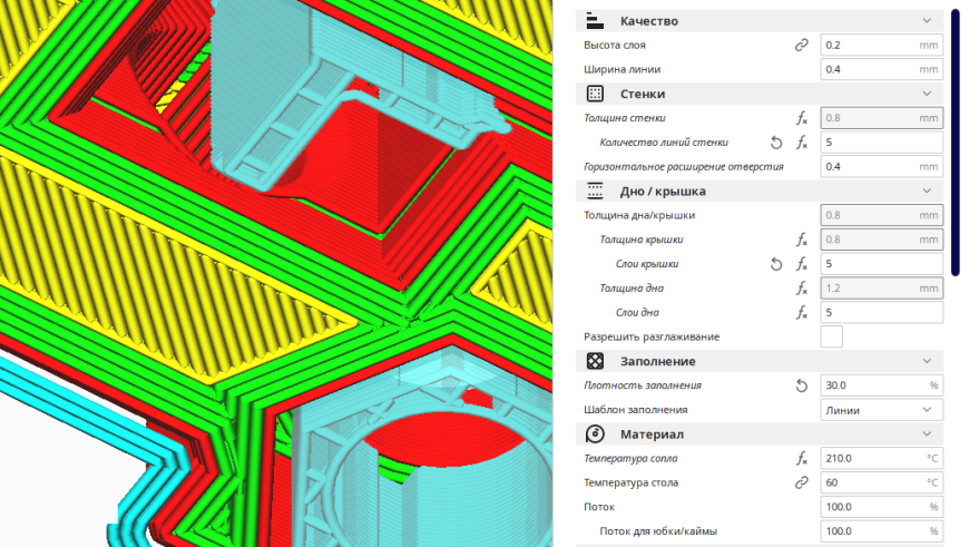

Узнал недавно про настройку в CURA, которое отвечает за горизонтальное расширение отверстий.
Подобрал параметр (для сопла 0,4 мм составил 0,4 мм), отверстия внутри стали получаться идеальными по размерам. Но появилось 2 нюанса:
1. Если в модели есть горизонтальное (относительно стола) отверстие, при печати появляется характерный уступ, на который CURA сразу реагирует поддержками. Я прикладываю скриншот для понимания. В изначальной модели его нет.
2. Вместе с размерами отверстий плывут в плюс и внешние габариты модели. К примеру, если распечатать на этих настройках кубик с размером граней 10*10 мм, то в итоге получается 10,8*10,8. Печатаю PLA.
Сейчас отключил эту опцию и просто добавляю к каждой внутренней полости +0,8 мм по каждому размеру. Вроде работает, но хотелось бы автоматизировать процесс.
