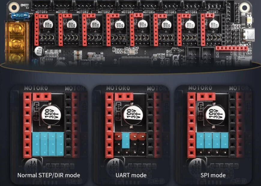

BTT Octopus - настройка микрошага
У меня плата BTT Octopus
Вот как производитель предлагает настраивать микрошаг
у меня драйвер LV, значит я могу использовать только MS0-MS2
Судя по схеме, перемычка вверх - это соединение с плюсом.
Хочу я к примеру поставить микрошаг 1/4 - это Low High Low. Но если я его так выставлю, то по картинке выше получится UART Mode
А если я захочу 1/128, то это High High High, но по картинке это SPI Mode.
Ни черта не понимаю.....

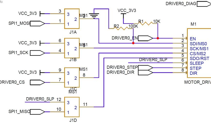

Вот кстати, схема
Как UART в этом случае работает, я вообще не пойму.
