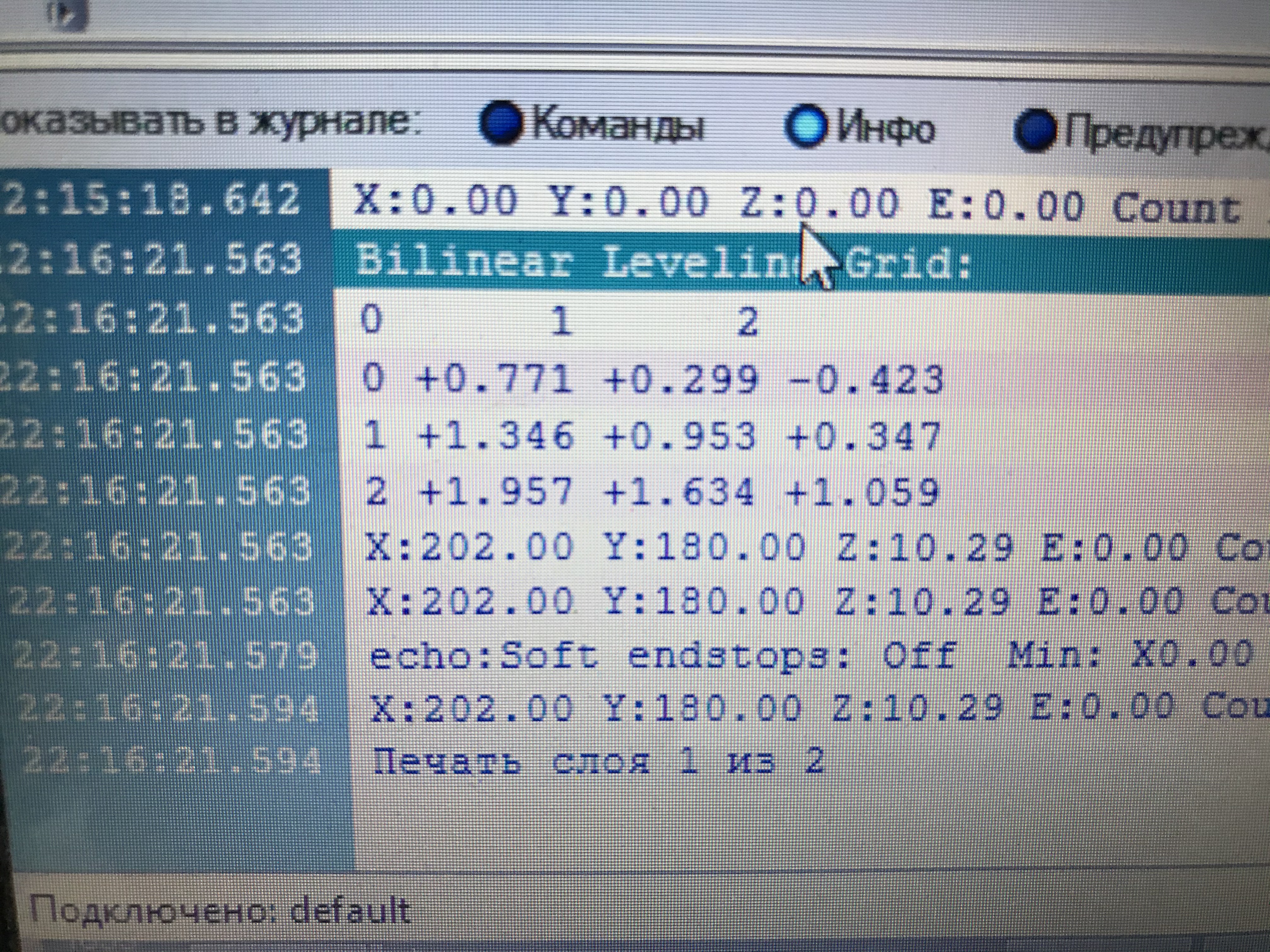

Туда был установлен автоуровень китайский аналог bltouch, родные концевики по оси Z были сохранены, выравнивание происходит по команде G28, в этот момент щуп не используется. После того как все оси в 0, командой G29 строится сетка.
Датчик автоуровня стоит со смещением влево на 32 мм, по Y параллельно, получается 0.
Повторяемость датчика показывает 0,008.

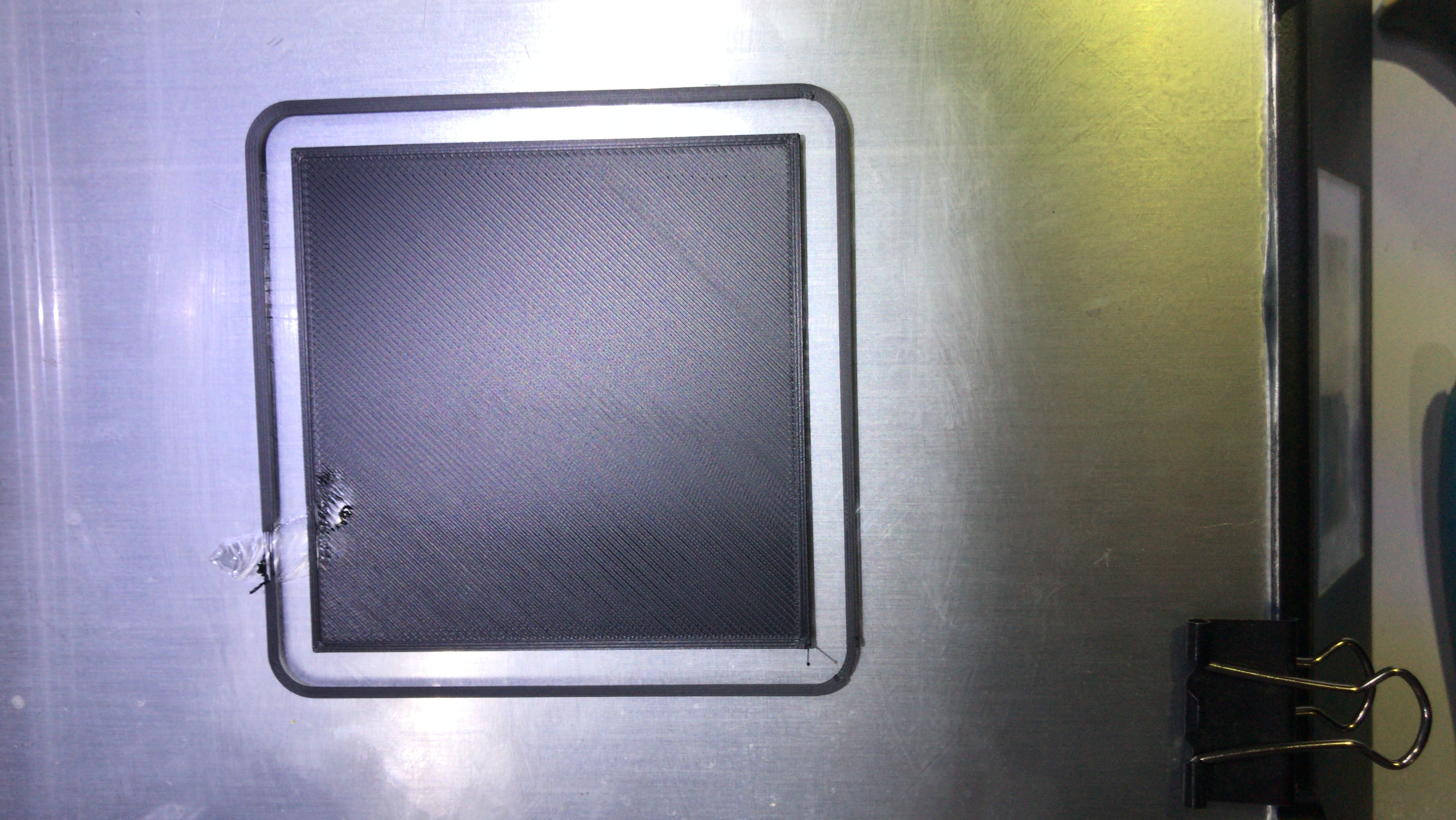

Первым был распечатан квадрат 70*70, результат отличный, все ровно (верх не считаем, там скол на стекле)

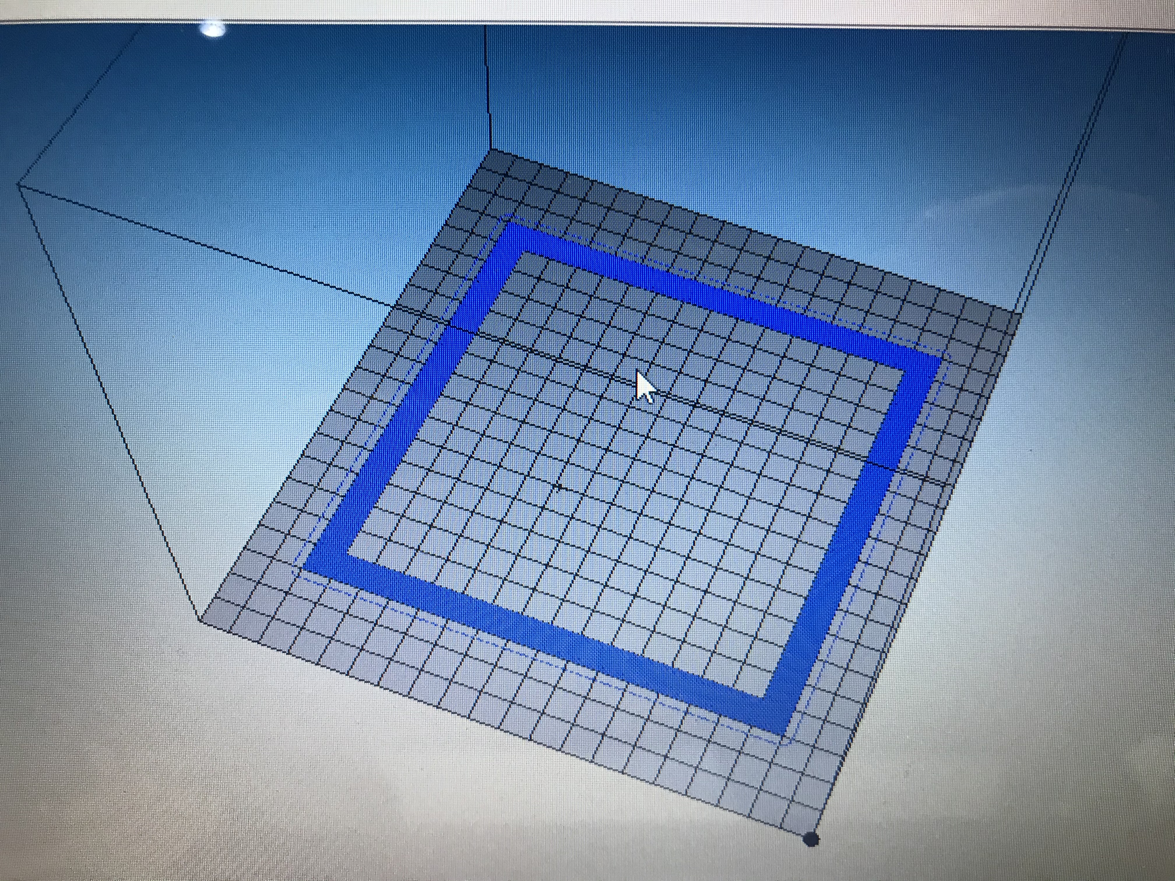

Дальше решил распечатать побольше 150*150
Стол был выровнен еще и в ручную.

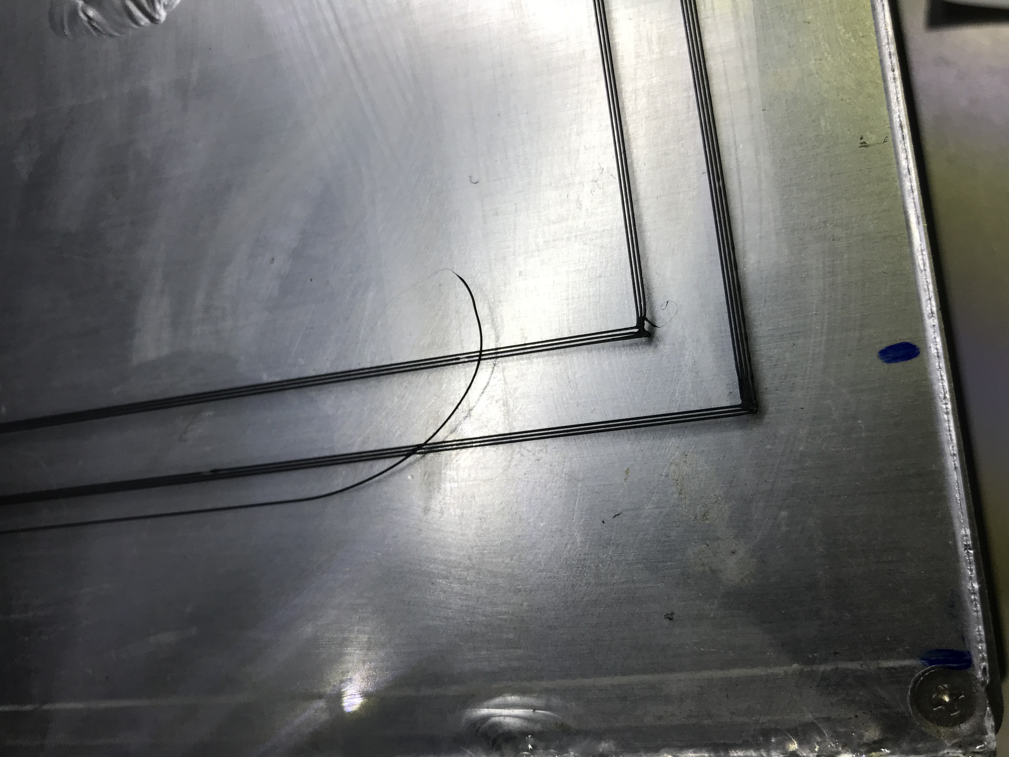

Потом психанул и сделал стол вот такой (перепады более 2 мм) :
Результат печати и на выровненном и вот на таком столе одинаковый.

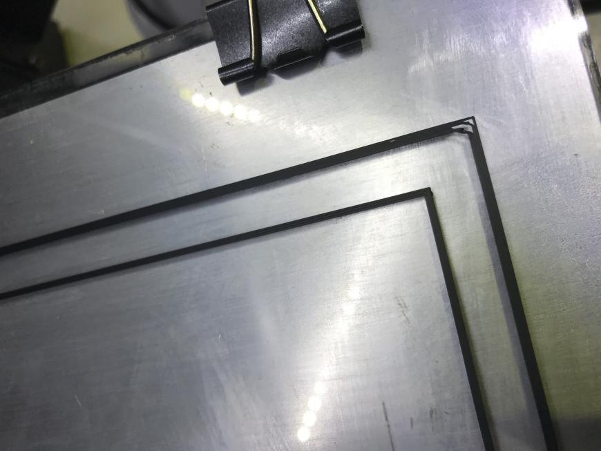

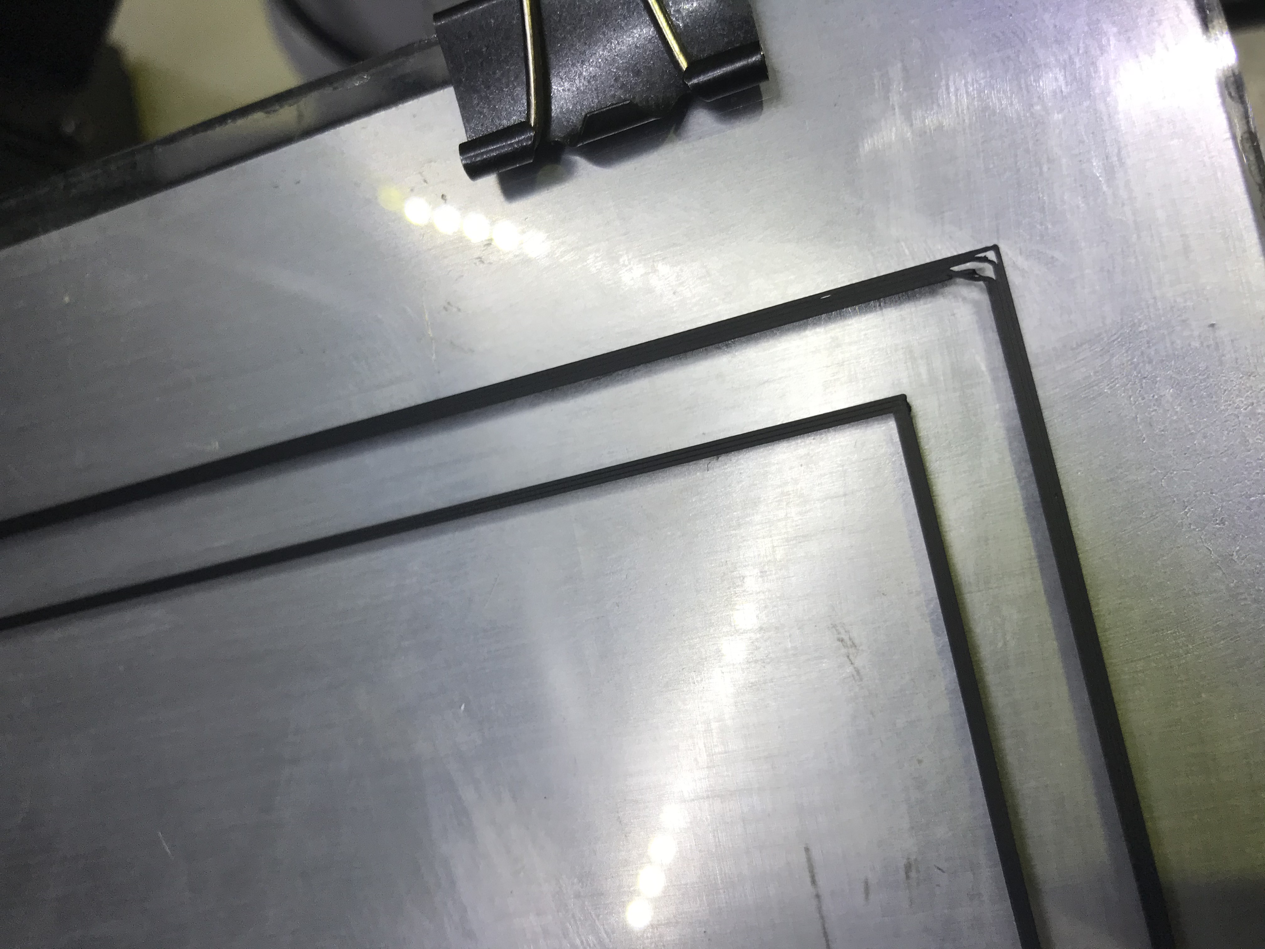

Правый край укладывается идеально:
К левому краю получаем:

Как обвернуть конфиг не знаю, выложу только то что включено относящееся к автоуровню:
#define Z_MIN_PROBE_ENDSTOP
#define X_PROBE_OFFSET_FROM_EXTRUDER -32 // X offset: -left +right [of the nozzle]
#define Y_PROBE_OFFSET_FROM_EXTRUDER 0 // Y offset: -front +behind [the nozzle]
#define Z_PROBE_OFFSET_FROM_EXTRUDER 0 // Z offset: -below +above [the nozzle]
#define AUTO_BED_LEVELING_BILINEAR
#if ENABLED(AUTO_BED_LEVELING_LINEAR) || ENABLED(AUTO_BED_LEVELING_BILINEAR)
#define GRID_MAX_POINTS_X 3
#define GRID_MAX_POINTS_Y GRID_MAX_POINTS_X
#define LEFT_PROBE_BED_POSITION 20
#define RIGHT_PROBE_BED_POSITION 170
#define FRONT_PROBE_BED_POSITION 10
#define BACK_PROBE_BED_POSITION 180
#define MIN_PROBE_EDGE 10
//#define PROBE_Y_FIRST
#if ENABLED(AUTO_BED_LEVELING_BILINEAR)
#define EXTRAPOLATE_BEYOND_GRID
//#define ABL_BILINEAR_SUBDIVISION
#if ENABLED(ABL_BILINEAR_SUBDIVISION)
// Number of subdivisions between probe points
#define BILINEAR_SUBDIVISIONS 3
#endif
#endif
#elif ENABLED(AUTO_BED_LEVELING_UBL)
А теперь собственно вопрос, куда копать?
