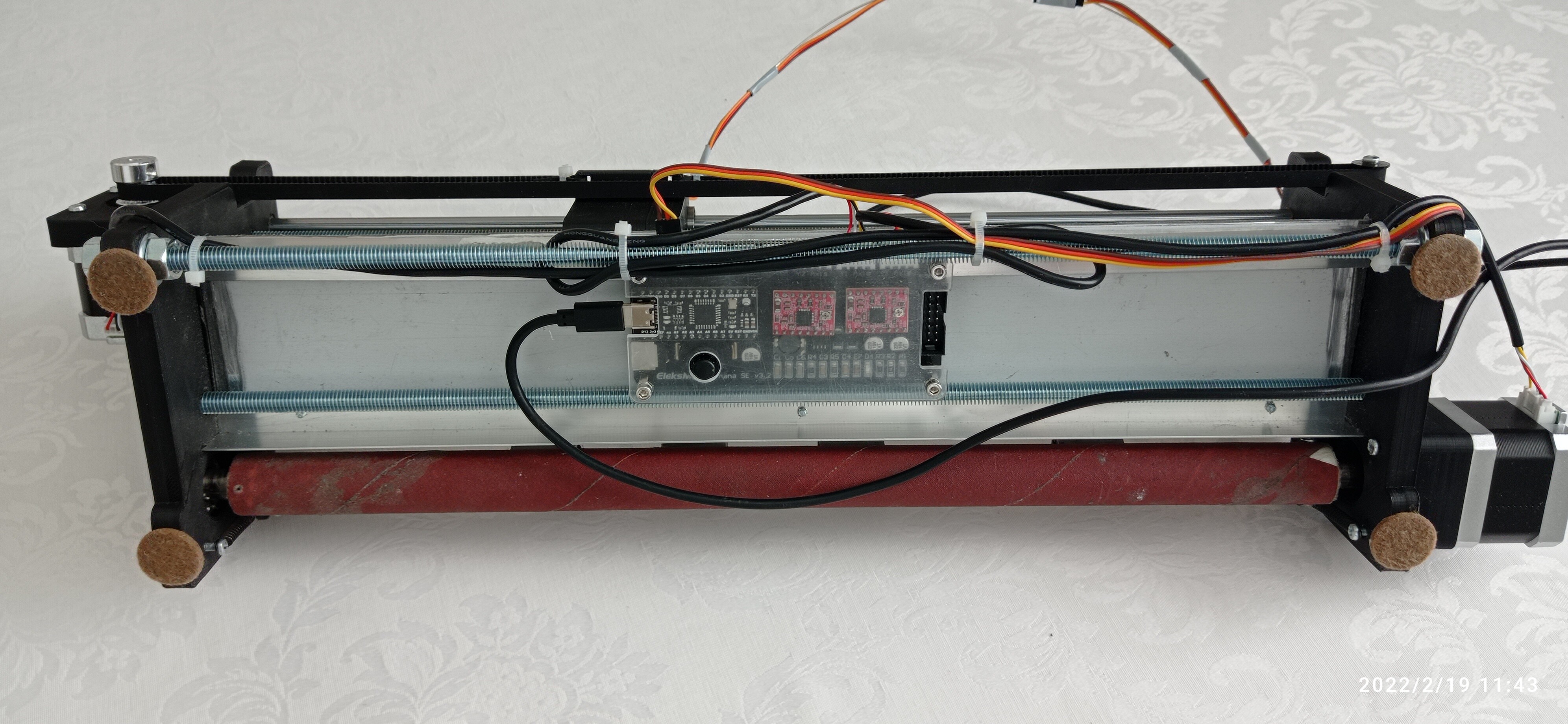

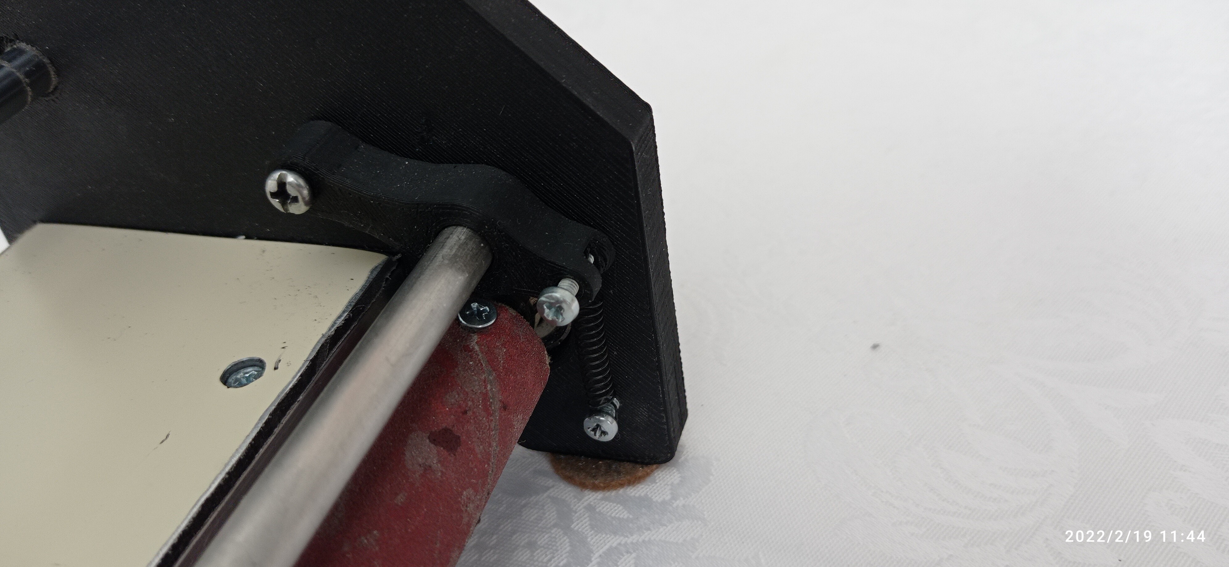

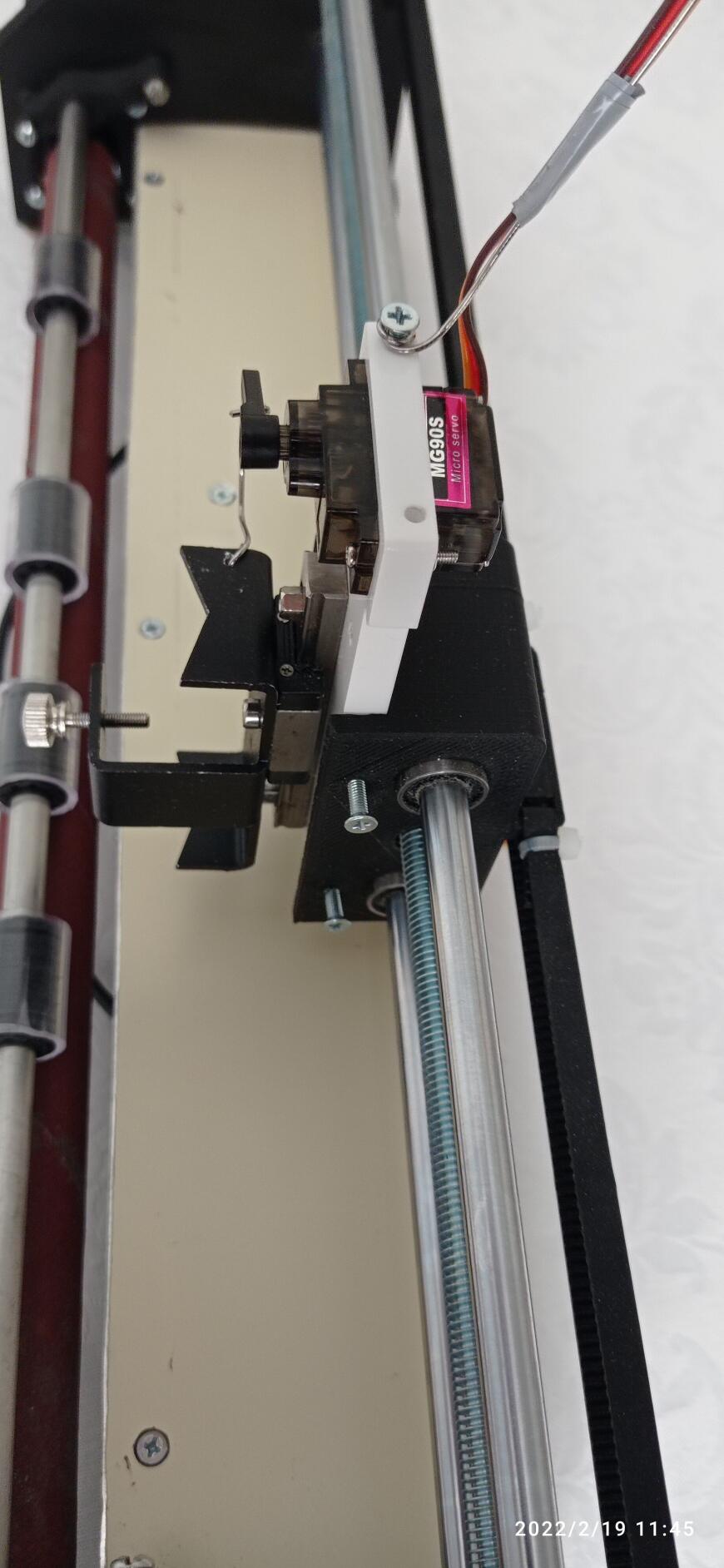

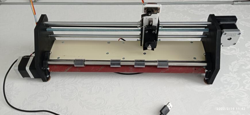

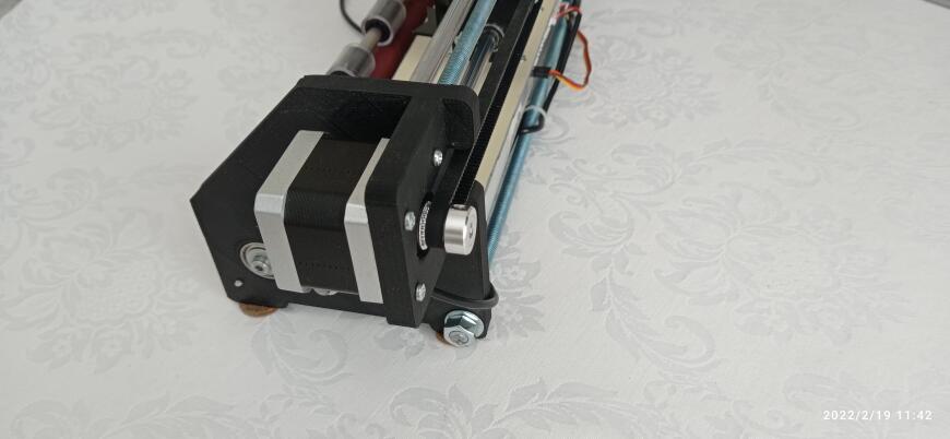

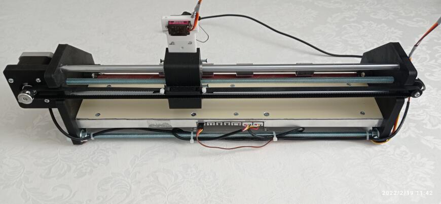

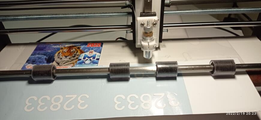

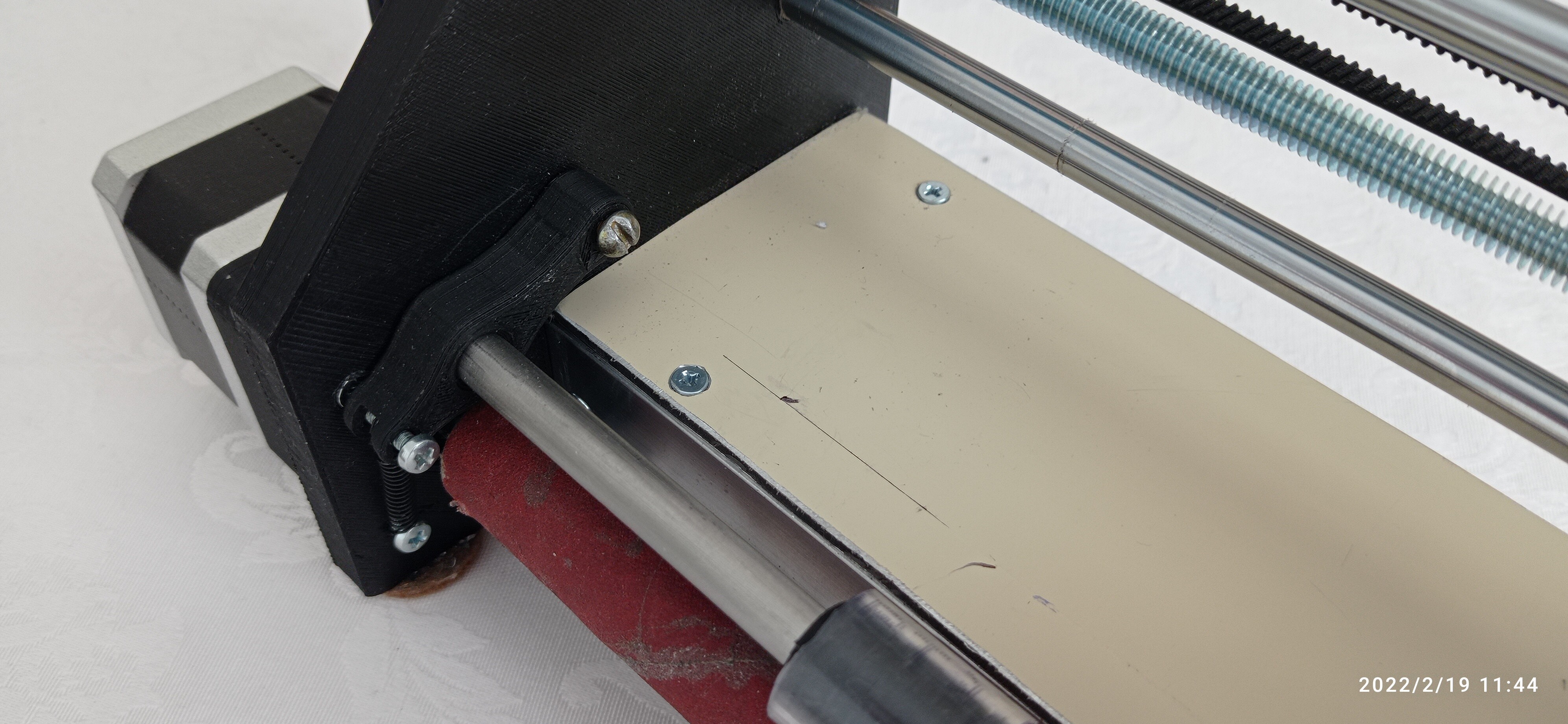

Пришла мысль собрать самостоятельно рисующий и режущий плоттер. Перебрал множество вариантов и ни один не понравился. Имелись валы 8 мм линейные подшипники и шаговые двигатели 17 HS 4401 покупались для маленького ЧПУ. Имеется 3D принтер COBEES с рабочим полем 120х120х120. Исходя из этих размеров и спроектировал боковые стенки. Валы 8 мм длинной 400мм прижимной вал из прутка нержавейки 8мм . Соединительный шпильки 8 мм. Пришлось освоить программу T-FLEX CAD 16 учебная версия для создания stl файлов для печати на 3D принтере. Пришлось повозится с подающим барабаном. Изначально за вал вращения использовал шпильку 8 мм. Но этот вариант не прошел так как шпилька прогибалась и равномерного захвата бумаги не получилось. Нашлась направляющая от принтера 10 мм. Немного обработал на токарном и напрямую соединил с шаговым. для барабана подачи использовал ПВХ трубу 20 мм. В качестве опоры использовал подшипник размером внешним 22мм внутренним 8 мм. На ПВХ трубу наклеил наждачную ленту. В качестве прижимных роликов использовал напечатанные линейные подшипники на них надел для лучшего сцепления силиконовою трубку. В качестве стола использовал два алюминиевых уголка 15х15 и композит толщиной 2мм. В качестве подающего узла ручки использовал стандартный с Али сервопривод. Электронный блок с Али на Arduino их сейчас великое множество. Использовал программы для управления Laser GRBL и Engraver Master. По Х получилось 79 шагов на мм по Y 49 шагов на мм. Отверстия под прижимные рычаги просверлил по месту, этих отверстий в stl файлах нет. Файлы stl загружены в разделе хобби
