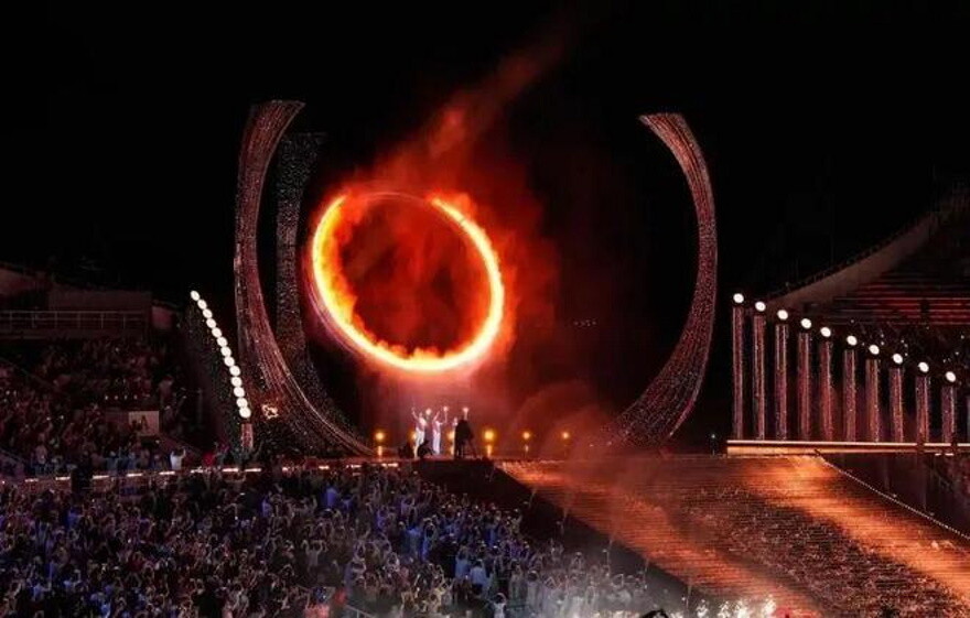

9 ноября 2025 года в Олимпийском спортивном центре Гуанчжоу открылась пятнадцатая Спартакиада народов КНР. Церемония традиционно включала зажжение Олимпийского огня — шестнадцатиметровой конструкции, созданной с помощью 3D-принтеров компании Kings 3D. В общей сложности проект занял шестьдесят семь дней и потребовал более полутора тысяч часов 3D-печати.

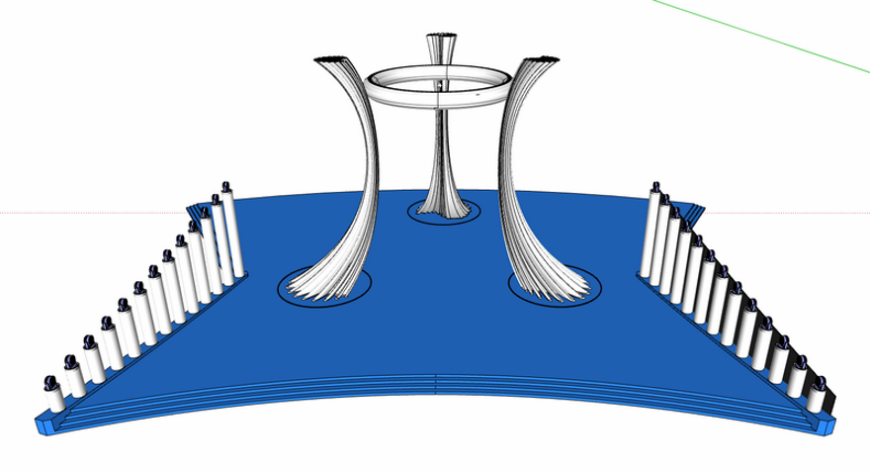

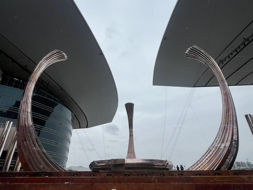

Согласно техническому заданию, конструкция должна была соответствовать трем основным требованиям — художественной концепции, функциональности и долговечности. Композиция состоит из трех стел и центрального кольца вместо традиционной чаши, чей образ навеян волнами Жемчужной реки (реки Чжуцзян) и цветками хлопкового дерева — сейбы. В высоту объект достигает шестнадцати с половиной метров, основную нагрузку несет стальной каркас с 3D-печатной обшивкой. В конструкцию интегрированы около четырех тысяч светодиодов, благодаря которым композиция сияет изнутри. Проектировщики также учли высокие требования к прочности: конструкция рассчитана на ураганные ветры, нередкие в дельте Жемчужной реки из-за периодически наведывающихся тайфунов.

Первоначальной задачей дизайнеров стало комбинирование абстрактных образов — волн и цветущего растения. Композиция из изогнутых столбов, соединенных кольцом, получилась впечатляющей, но неустойчивой. Проект пришлось дорабатывать с применением топологической оптимизации для более эффективного распределения нагрузок и снижения общей массы.

Металлический каркас обшили 3D-печатными панелями сложной формы, изготовленными c помощью аддитивного оборудования компании Kings 3D. Расходным материалом послужил композит на основе акрилонитрилбутадиенстирола (ABS) с волоконным армирующим наполнителем, обеспечивающим повышенную прочность — порядка 45 Мп на растяжение. Обшивку печатали на FGF 3D-принтерах — высокопроизводительных экструзионных системах, принимающих грануляты вместо филаментов для снижения себестоимости и повышения производительности.

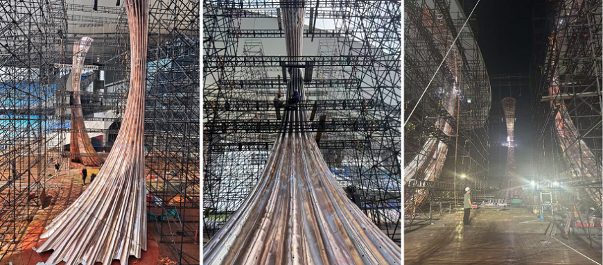

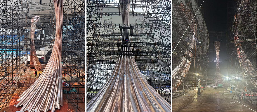

На следующем этапе 3D-печатные композитные панели отделали «под металл» — отшлифовали, а затем нанесли гальваническое покрытие из слоев меди, никеля и золота. Дополнительно в конструкцию встроили подсветку из четырех тысяч светодиодов. Сборка двадцати восьми модулей заняла около недели.
