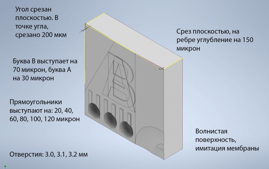

Для печати была подготовлена модель кубика
Исследуем точность и границы возможностей фотополимерного принтера VS FDM
Печатать будем на Anycubic Photon S черной смолой а конкурента на ФДМ "сотке"(кодовое название принтера) ПЛА соплом 0.1 Для фотополимерника будет две распечатки со сглаживание из родного слайсера и без сглаживания из ChiToBox. Для ФДМ будем использовать Prusha Slic3r

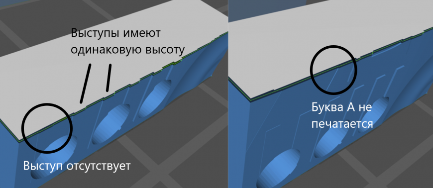

На рисунке ниже, видно что ФДМ на этапе слайсинга не пропускает мелких деталей и при наличии хорошей механики они должны пропечататься. Но все жесть косяки. Высота слоя 30мкм.Исследуем точность и границы возможностей фотополимерного принтера VS FDM
Теперь слайсим для фотоплимерника. Высота слоя 30 микрон.
Попробуем родной слайсер и включить сглаживание 4х
Исследуем точность и границы возможностей фотополимерного принтера VS FDMСитуация получше, видно что даже для первого выступа сделана попытка его засветить. Но там где серенькие пиксели (а это внешняя оболочка всей фигуры) смола будет недозасвеной, мягкой ее легко повредить, быстро покроется сестью царапин, прилипнет все что есть в воздухе и может прилипнуть, контрастных границ выступов не будет.

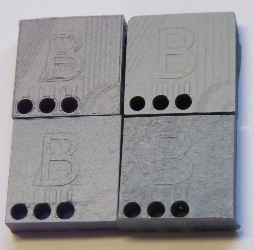

Печать черной смолой для новичка (коим я являюсь) это была боль, срыв детали, ошибки в установке пленки, ошибки в установке времени засвета, так что некоторые детали будут деформированы (печать без сглаживания). На ФДМ все напечаталось с первого раза, но долго, 14 часов. Привожу фотографии где максимально видно особенности печати.

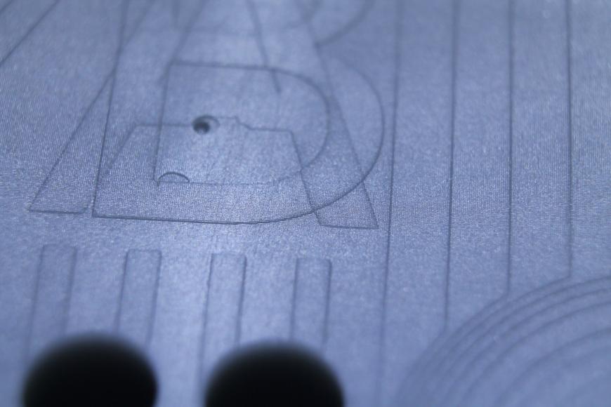

Как видно, сглаживание по Z не работает, первый столбки отсутствует на всех экземплярах, а по XY сглаживание - работает, даже можно угадать контуры буквы А и если долго ловить отражения, то даже можно увидеть контур первого столбика, очень слабый контур.Исследуем точность и границы возможностей фотополимерного принтера VS FDM
На ФДМ отепачтались все детали.

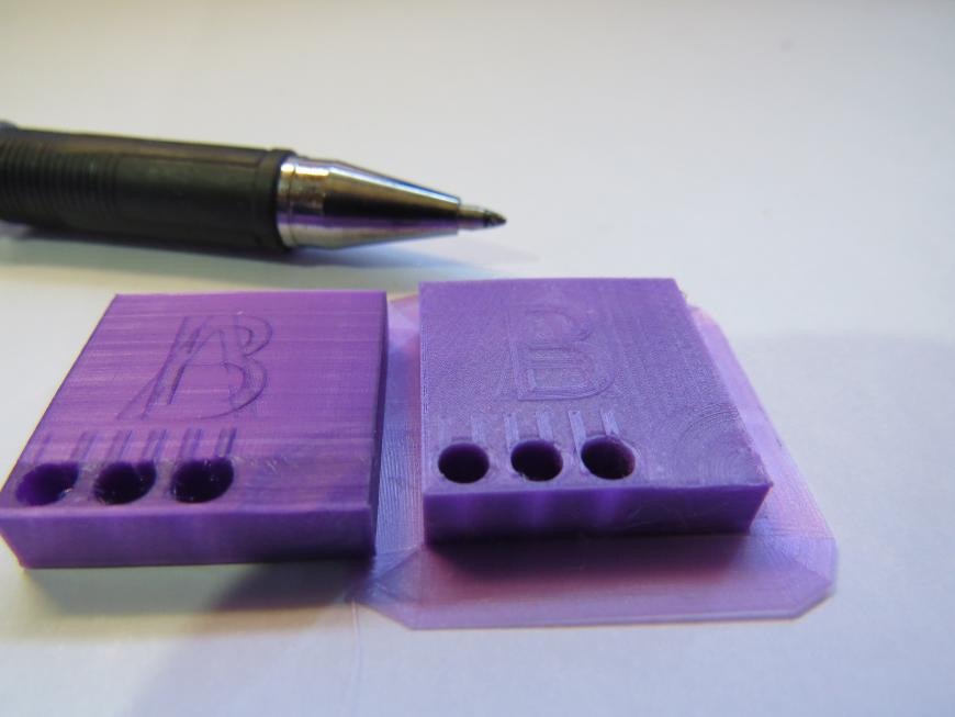

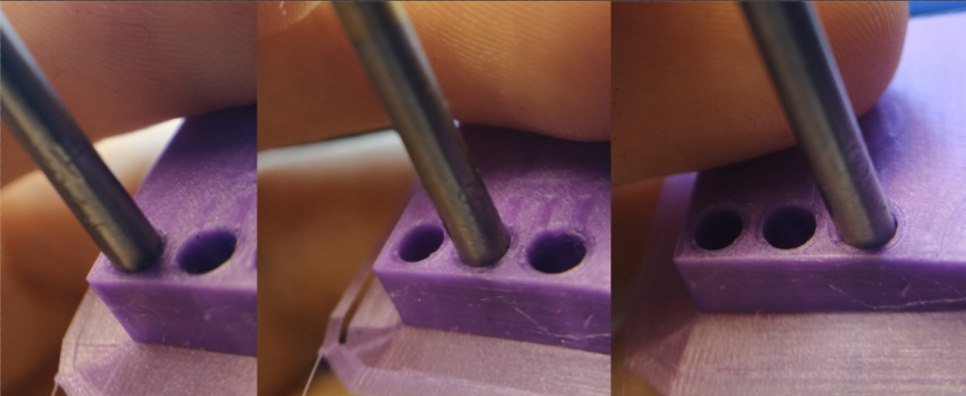

Переходим к проверке отверствий. Для этого будем засовывать хвост сверла. Штанген показывает 2.95 мм. После легкой прочистки первого отверствия, хвост сверла с усилие вставляется в обе распечатки ФДМ, отверствия 3.1 мм и 3.2 мм как ожидалось - с люфтом, сверло вставляется без прочистки. Попытался сфотографировать зазоры.Исследуем точность и границы возможностей фотополимерного принтера VS FDM
Примерно так же себя ведет распечатка на фотополимерно без сглаживания: первое отверствие необхоимо сверлить, но снимается очень тонкий слой, так что "сверлить" можно держа сверло руками. Два остальных отверствия в обработке не нуждаются, но люфты по ощущениям меньше чем на распечатке ФДМ.Исследуем точность и границы возможностей фотополимерного принтера VS FDM
А вот распечатка со сглаживанием показала плохой результат: оба кубика имеют заплывшие отверстия 3.0, 3.1 легким сверлением там не обойтись, даже с усилием хвост сверла не заходит, а в 3-е отверстие наоборот он заходит с люфтом, таким как на втором отверстии на распечатке ФДМ.
В дополнение я покрыл фигуры как можно более тонким грунтом с баллона (слева ФДМ, справа фотополимер)
Выводы делайте сами, однозначности здесь нет, ясно только одно, лучшая фигура это "лежа" со сглаживанием распечатанная на фотополимернике (на ФДМ нужно добавлять подачу пластика, так как видно щели между нитями).
