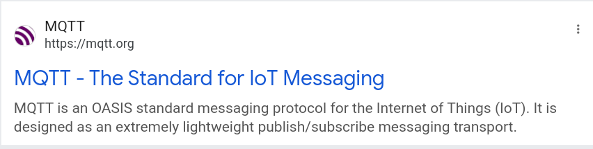

MQTT протокол позволяет дистанционно мониторить и управлять различными устройствами. Возможно использовать это как альтернативу или дополнение к "облачным сервисам" от производителя. Все широко известные системы "умных домов" основаны на этом протоколе, например "Home Assistant".

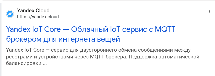

Выбор хостингов MQTT брокеров огромен, большая часть из них имеют бесплатные тарифы. Это и не удивительно, так как вы "оплачивате" доступ к ним информацией с ваших подключенных к нему устройств.
Я как всегда предложу использовать собственный брокер, установленный у вас локально. Для любителей использовать отечественные сервисы, имеет смысл посмотреть на Yandex, при этом интеграция с "Алисой" будет из коробки:

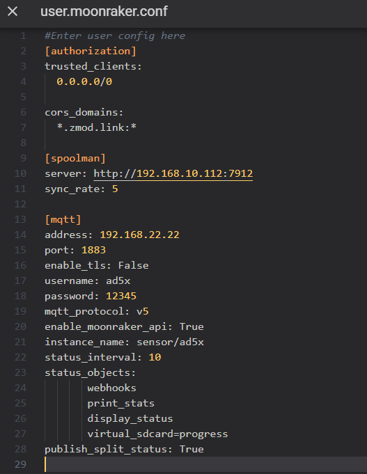

Добавляем в файл "/mod_data/user.moonraker.conf" следующие строки:
[mqtt]
address: 192.168.0.1
port: 1883
enable_tls: False
username: ad5x
password: 12345
mqtt_protocol: v5
enable_moonraker_api: True
instance_name: sensor/ad5x
status_interval: 10
status_objects:
webhooks
print_stats
display_status
virtual_sdcard=progress
publish_split_status: True
Естественно предварительно редактируем учётные данные, такие как address/port сервера и username/password. Если вы будете использовать сторонний хостинг, необходимо включить SSL/TLS:
enable_tls: True
Также, если вы хотите использовать подключение к локальной службе MQTT с использованием SSL/TLS, котрая использует самоподписанный сертификат, то вам потребуется установить корневой сертификат самоподписанного CA на принтере, где размещён Moonraker.

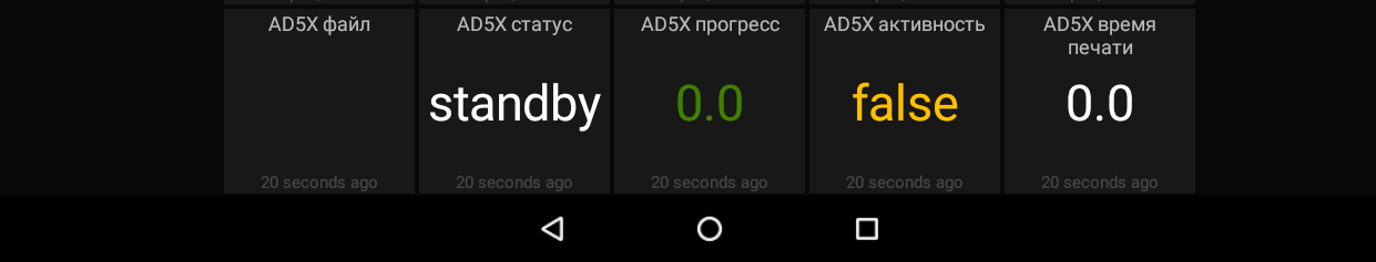

Какие данные можно получить?
- "ваш-логин/klipper/state/virtual_sdcard/file_path": полный путь файла выведенного на печать.
- "ваш-логин/klipper/state/virtual_sdcard/file_size": размер файла выведенного на печать.
- "ваш-логин/klipper/state/virtual_sdcard/file_position": позиция файла выведенного на печать.
- "ваш-логин/klipper/state/virtual_sdcard/progress": прогресс текущей печати в процентах.
- "ваш-логин/klipper/state/virtual_sdcard/is_active": есть ли активные задачи которые выполняет принтер.
- "ваш-логин/klipper/state/print_stats/filename": имя файла выведенного на печать.
- "ваш-логин/klipper/state/print_stats/state": состояние принтера - "printing", "standby", "paused", "complete", "cancelled" или "error".
- "ваш-логин/moonraker/status": состояние принтера - "offline" или "online".
- "ваш-логин/klipper/state/idle_timeout/printing_time": время текущей печати.
- "ваш-логин/klipper/state/print_stats/print_duration": время текущей печати.
- "ваш-логин/klipper/state/print_stats/total_duration": ожидаемое время до окончания печати.

Пример плиток принтера в MQTT Dash (Android):

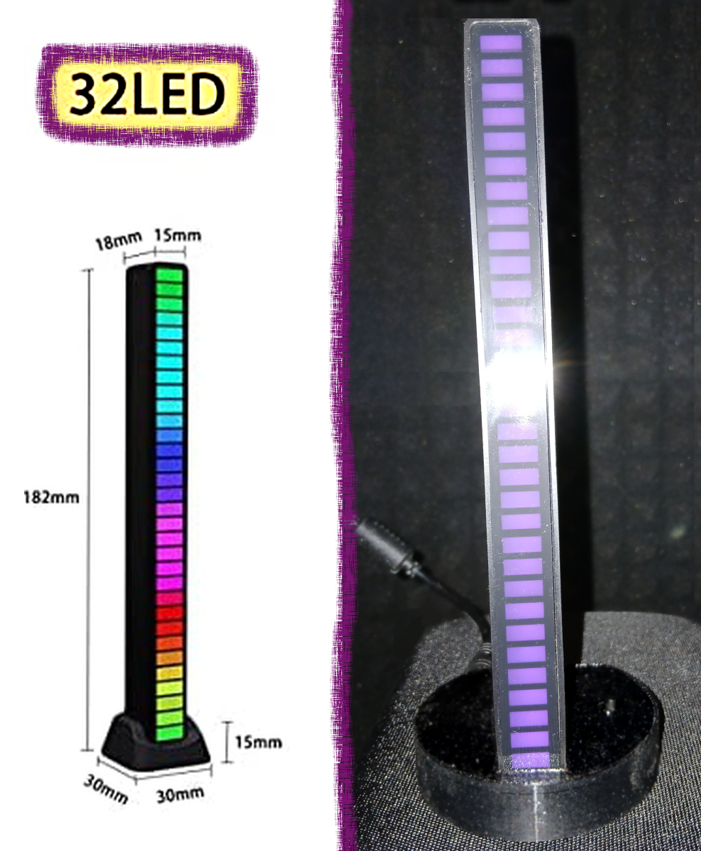

Для визуализации результата работы, взял китайский LED-BAR, который по случаю валялся без дела.
В него "ушла" плата LOLIN (Wemos D1 mini), разъем питания, кнопка и диод.
Диод надо ставить от разъема питания к плате, чтобы в случае подключения к USB порту для прошивки, светодиоды не получали питание от компьютера.
На скорую руку набросал подставку, для размещения электроники и крепления LED-BAR'а.
Файлы для печати подставки разместил в разделе "3D модели", но там нет возможности разместить дополнительные файлы.
Скетч доступен на printables:
https://www.printables.com/model/1713160-visual-printer-operation-indicator-mqtt-protocol-k
В скетче так же необходимо править адрес, порт, логин и пароль для MQTT сервера. В коде есть комментарии.
