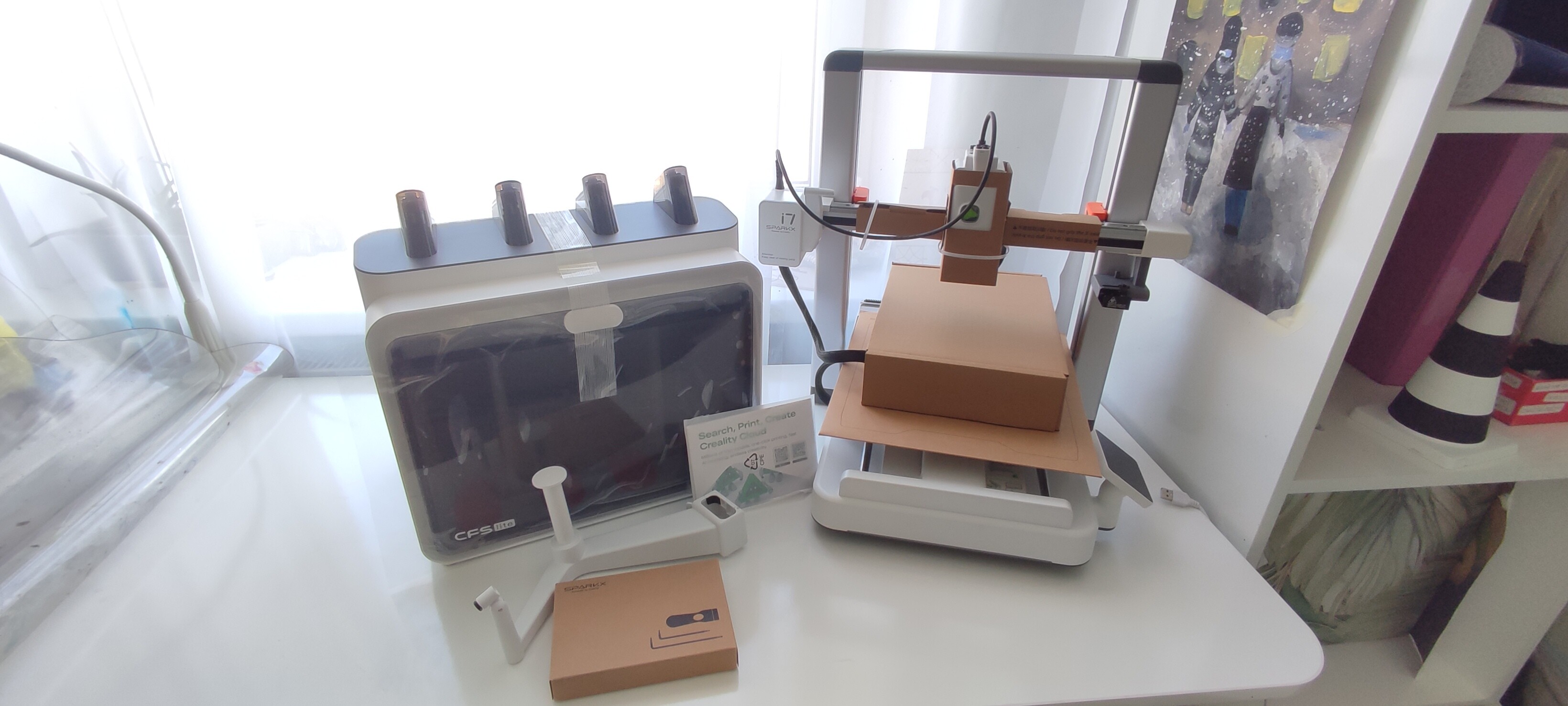

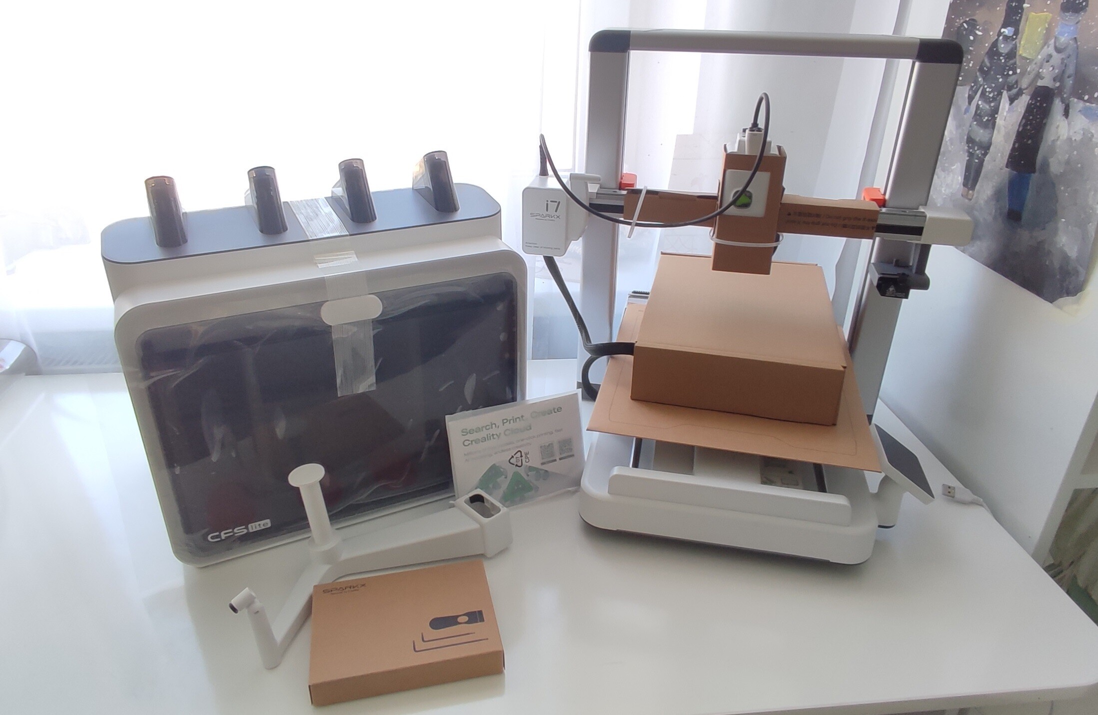

В комплекте поставляются 3D-принтер, система смены филамента CFS Lite на четыре катушки, крепеж для катушки с филаментом, стандартный набор инструментов, мини-пробник и скребок.

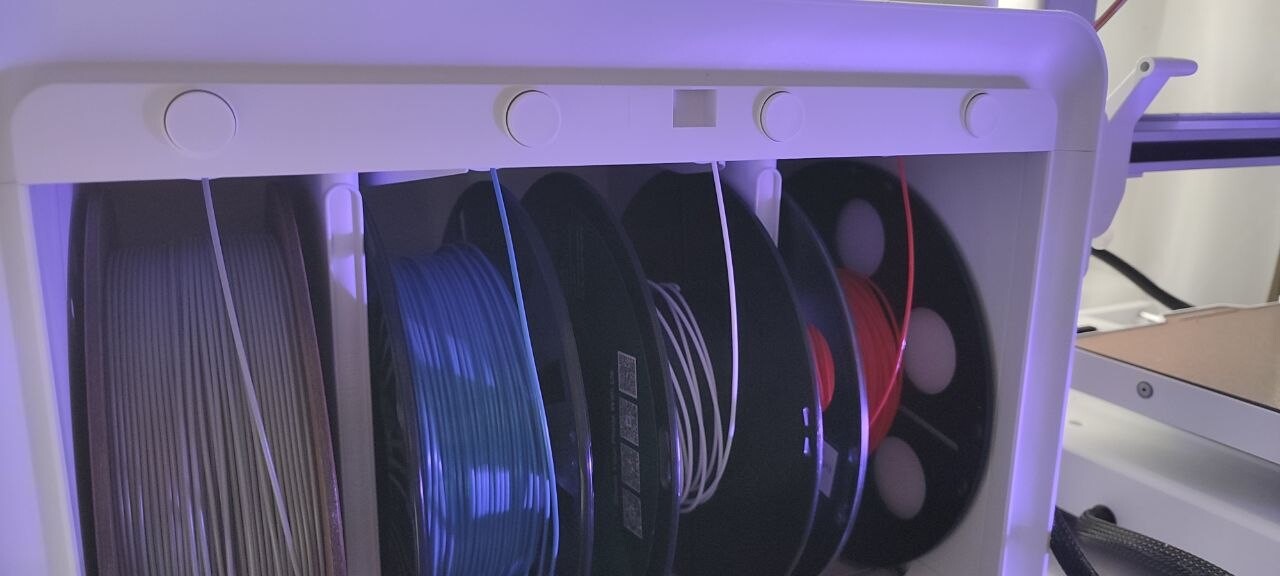

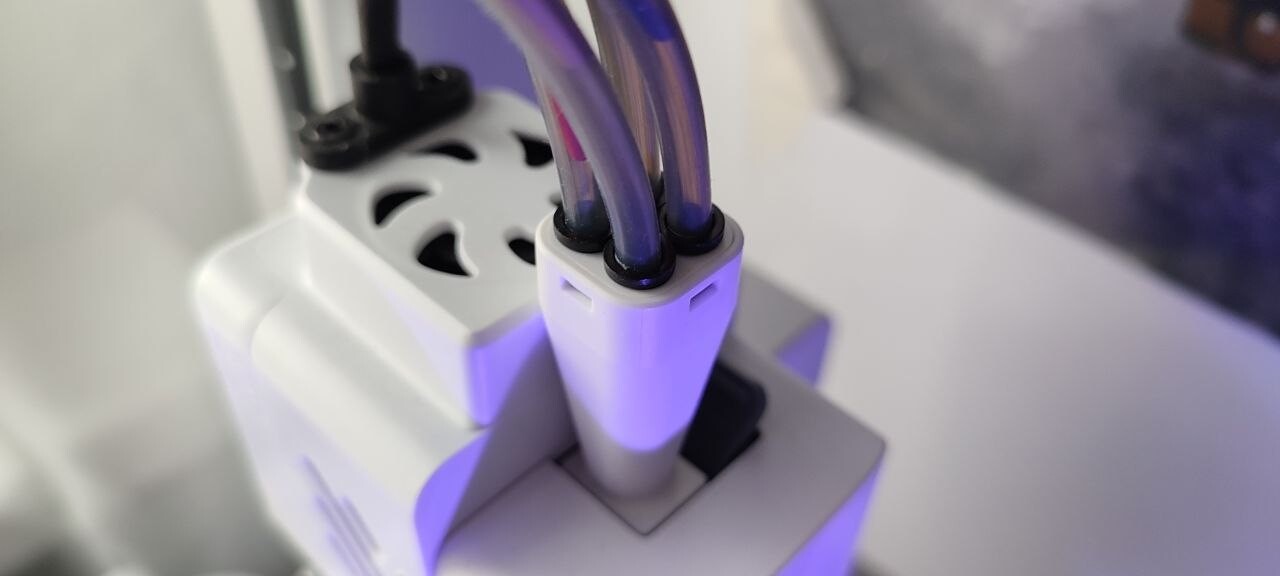

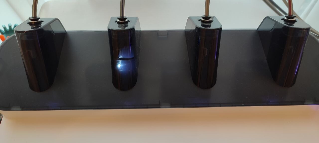

CFS Lite не отличается выдающимся функционалом вроде подогрева или датчика температуры, но имеет несколько плюсов. Первый в том, что вся сборка подающих трубок сделана непосредственно перед входом в блок экструдера, что позволяет подгонять все используемые филаменты максимально близко к хотэнду.
Обзор Creality SPARKX i7, или 3D-принтер в каждый дом!
Это решение значительно экономит время на смене филамента при цветной 3D-печати, в отличие от тех же систем AMS/СFS, вынужденных гонять прутки туда-обратно по не совсем короткому пути. Как результат, более быстрая цветная печать, причем длину продувки пластика, по ощущениям, тоже немного сократили.
В связи с тем, что пластик подогнан к экструдеру, встал вопрос о выгрузке филаментов из системы. В обзоре QIDI Q2 я писал про недостаток аналогичной системы от QIDI: филаменты можно выгрузить только через меню 3D-принтера. В CFS Lite же возможна выгрузка пластика вручную, что тоже записываю в плюсы. Для выгрузки филамента из CFS Lite нужно просто нажать кнопку/рычаг над конкретным филаментом, отжимающую шестерню и освобождающую пруток, после чего его можно вытащить.

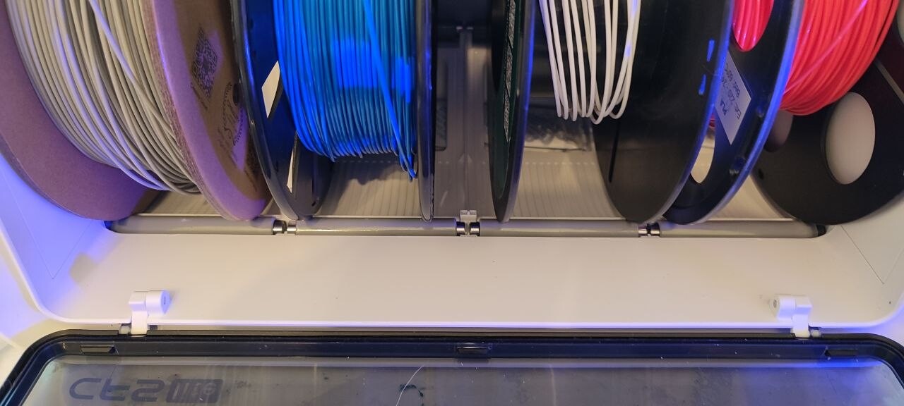

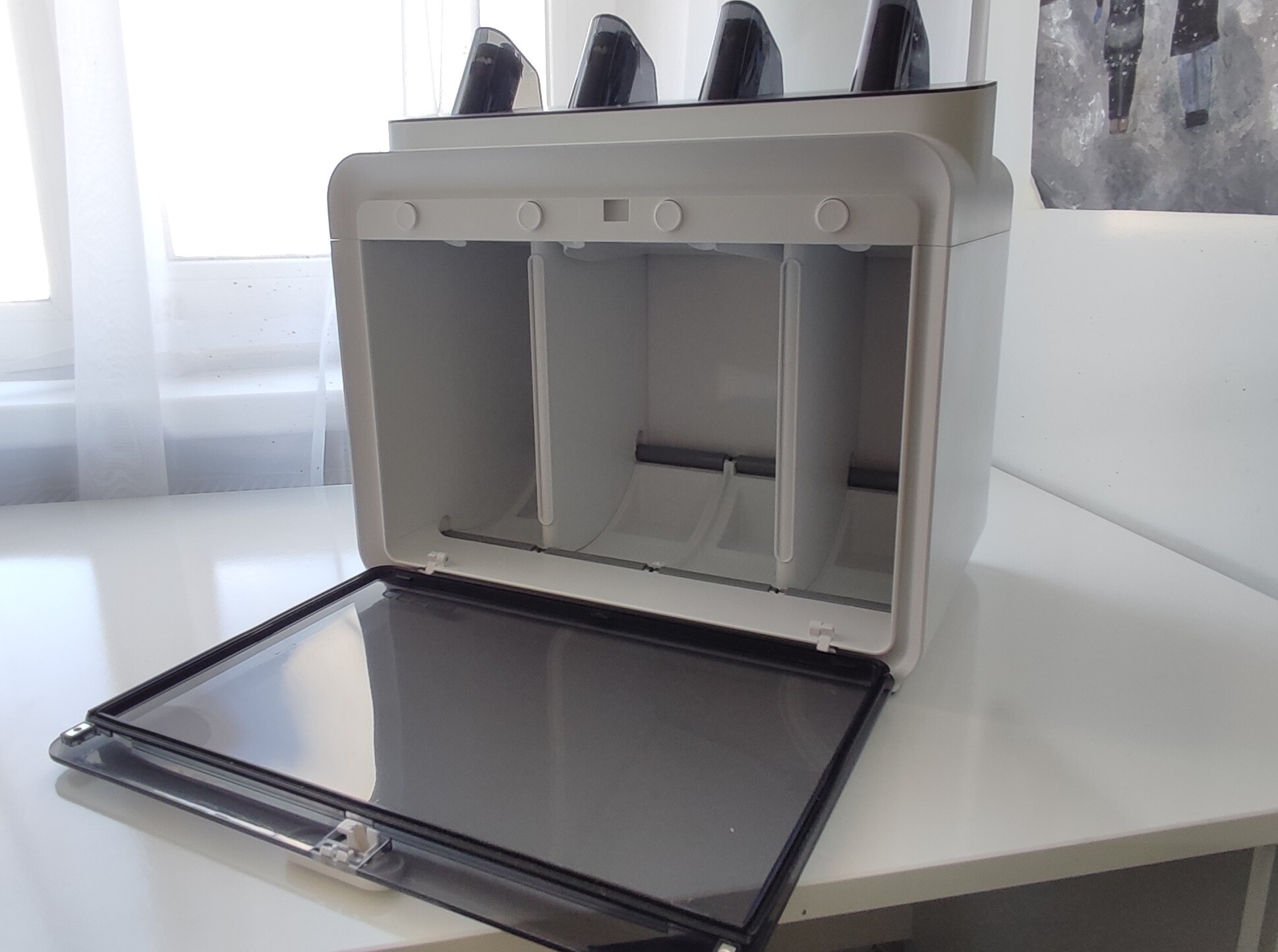

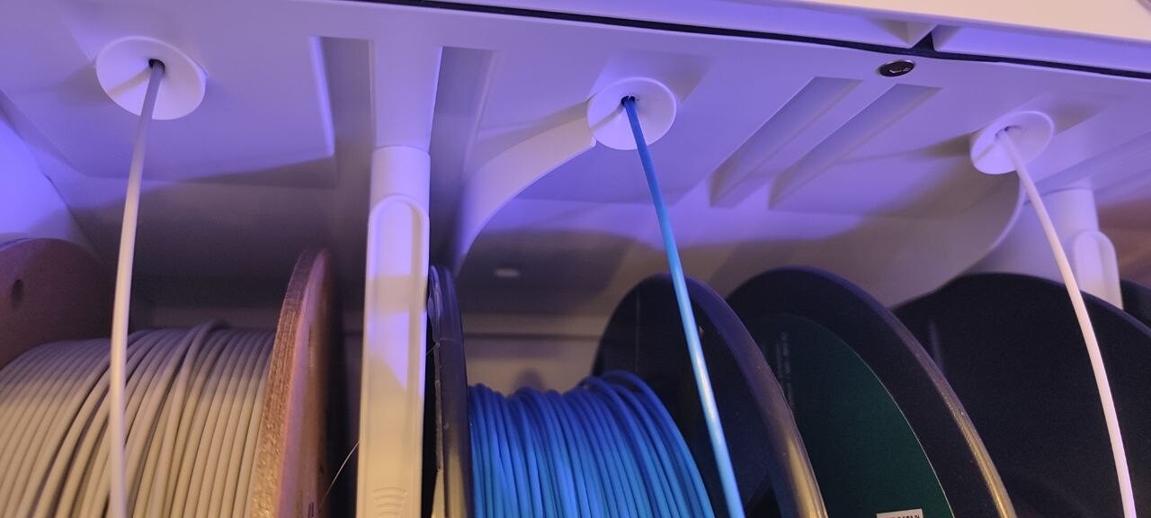

Внутри системы катушки вращаются на роликах без электроприводов, есть несколько отсеков для пакетиков силикагеля. CFS Lite оснащен RFID-считывателем для автоматической загрузки настроек при использовании фирменных катушек Creality. Кстати, есть отзывы, что очень неплохо мотает и двухкилограммовые катушки, и нестандартные по размерам, к примеру 750 г, а также картонные. В общем, проблем с ним нет.

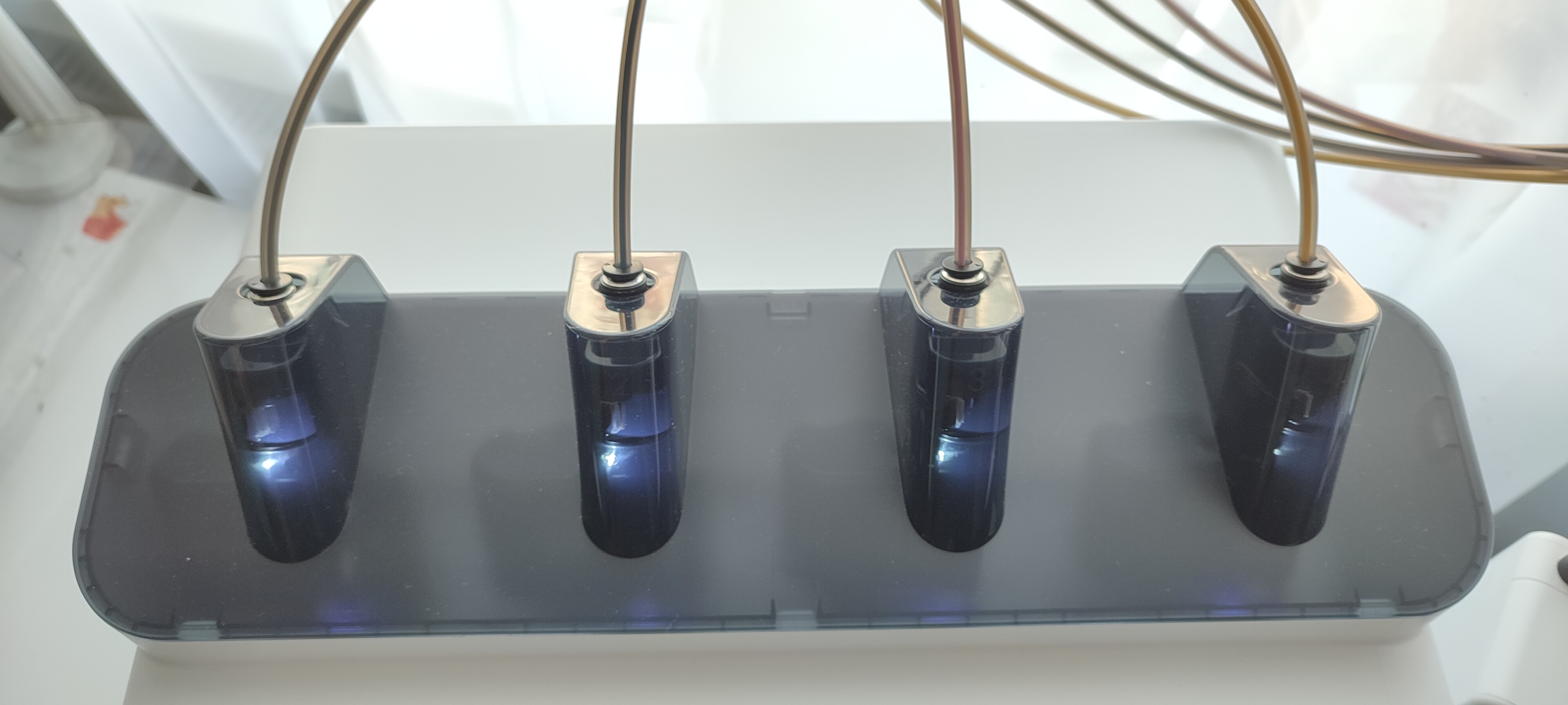

Заправка пластика происходит через входные воронки слотов фидера, расположенных сверху. Сама система герметично закрывается крышкой с ручкой-фиксатором. Световая индикацию тоже присутствует и отмечает активный слот.

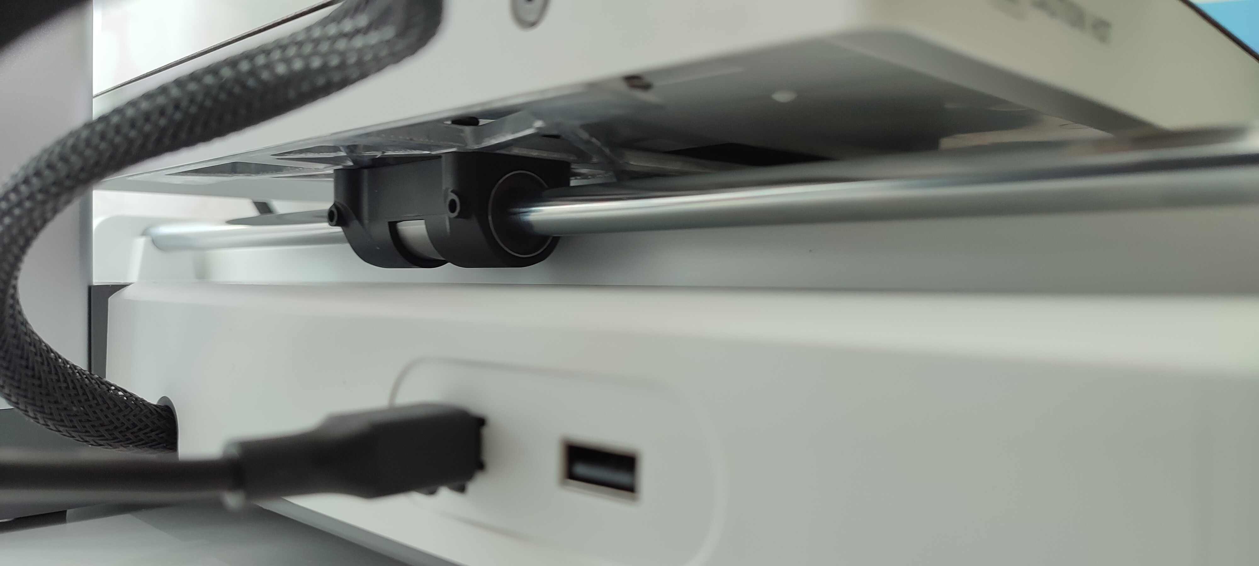

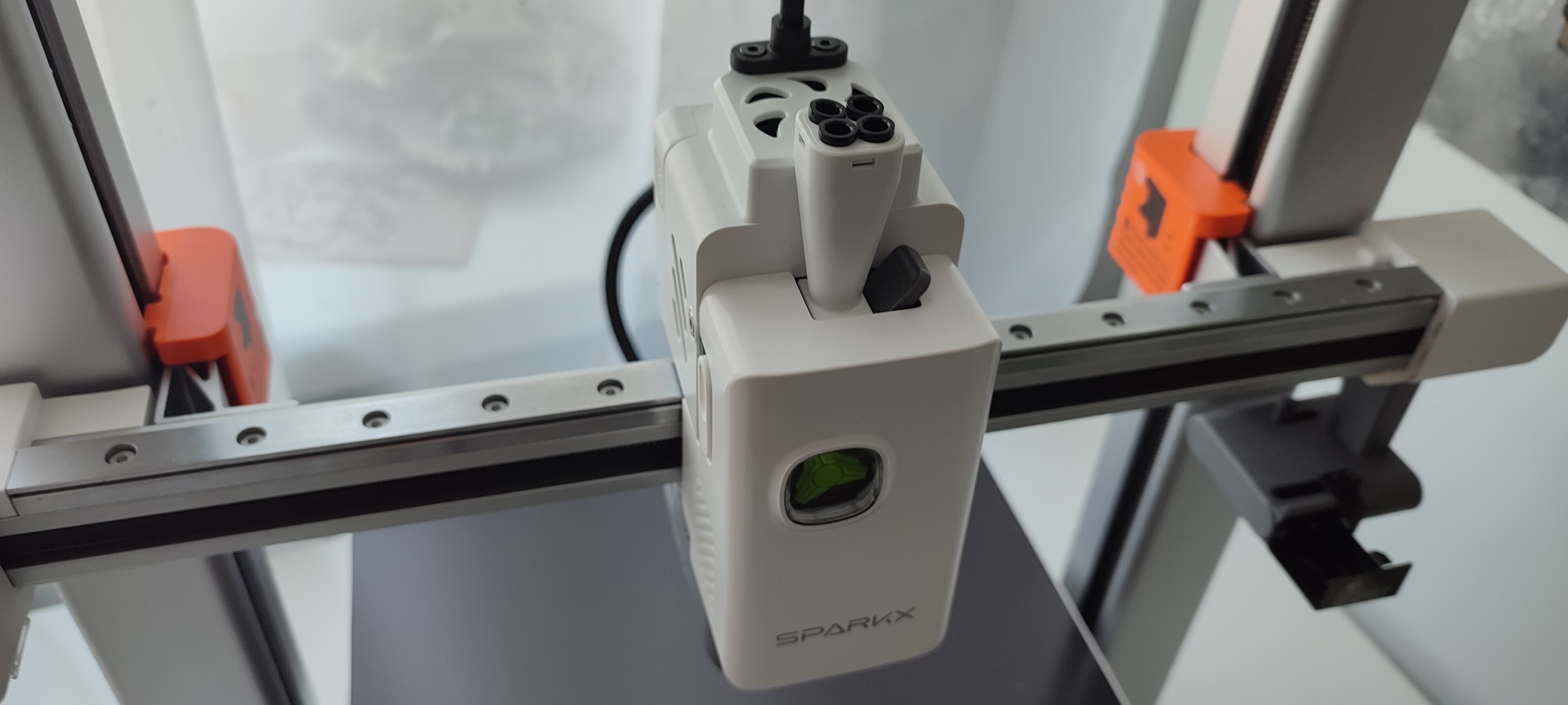

Обзор Creality SPARKX i7, или 3D-принтер в каждый дом!Перейдем к 3D-принтеру. Директ-экструдер перемещается по рельсовой направляющей, ось Z — на двух винтах, а стол двигается по цилиндрическим валам. В общем, все как мы любим в этой кинематике, но только в очень красивой обертке.
Обзор Creality SPARKX i7, или 3D-принтер в каждый дом!Обзор Creality SPARKX i7, или 3D-принтер в каждый дом!

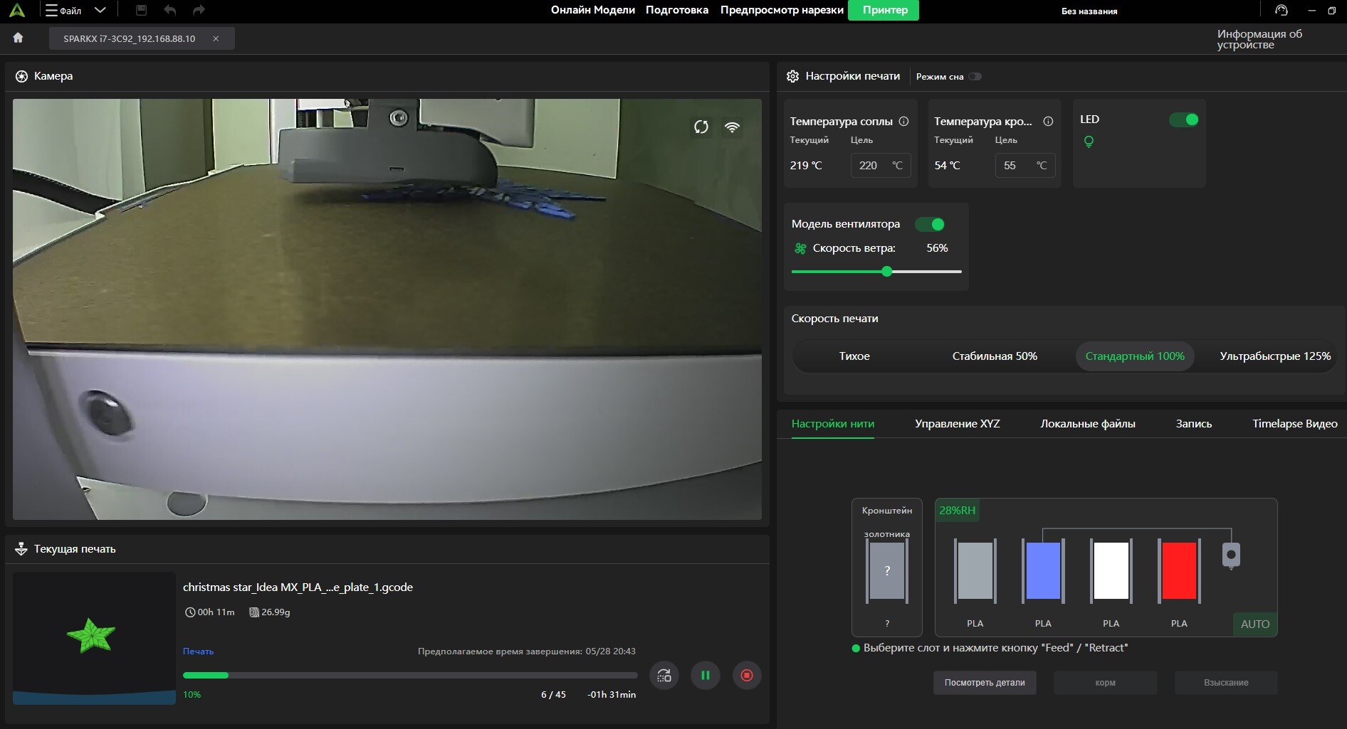

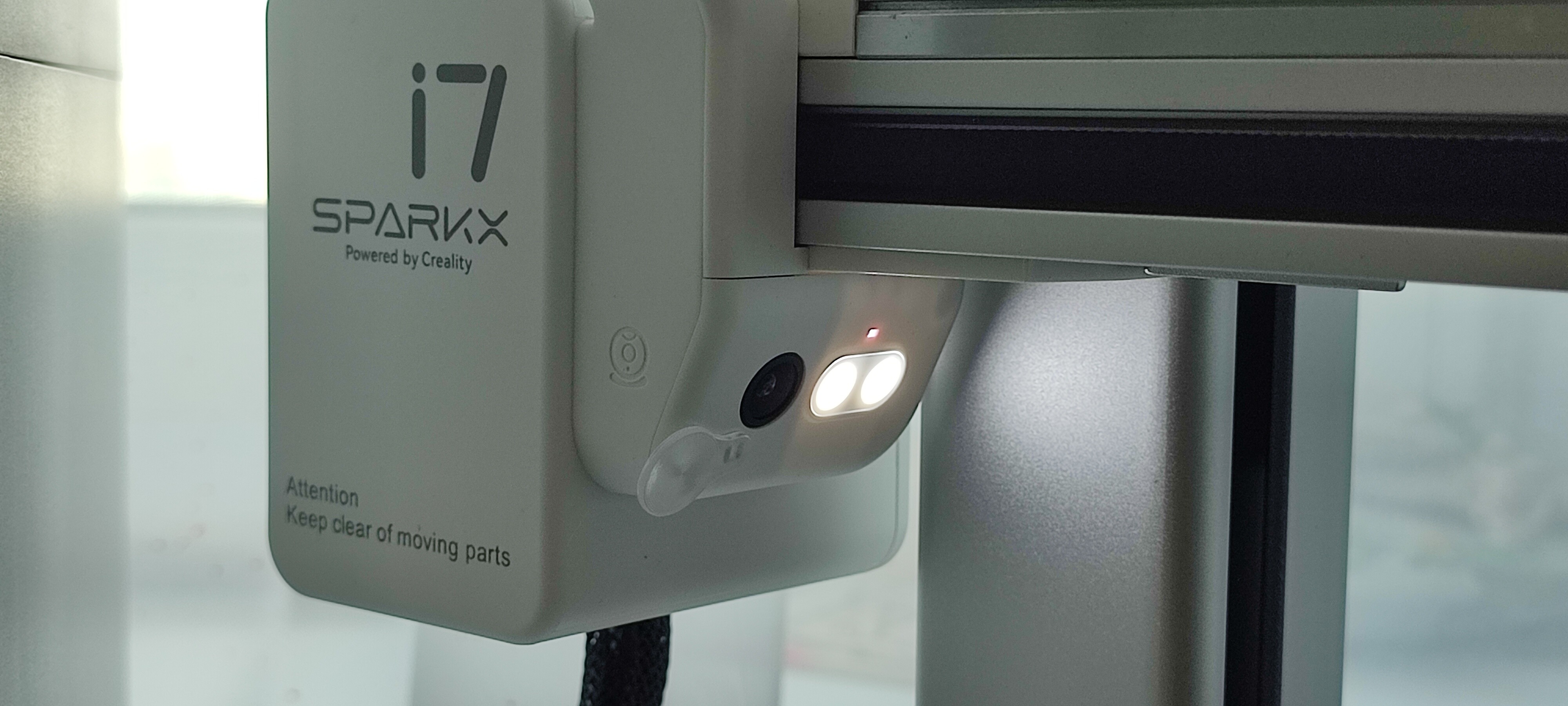

Слева на консоли расположен блок с камерой разрешением 720p и подсветкой. Камера позволяет следить за 3D-печатью прямо с компьютера в слайсере или через мобильное приложение Creality Cloud. Функция обнаружения проблем при 3D-печати тоже неплохо справляется, если что-то идет не так. Камеру при желании можно закрыть шторкой.

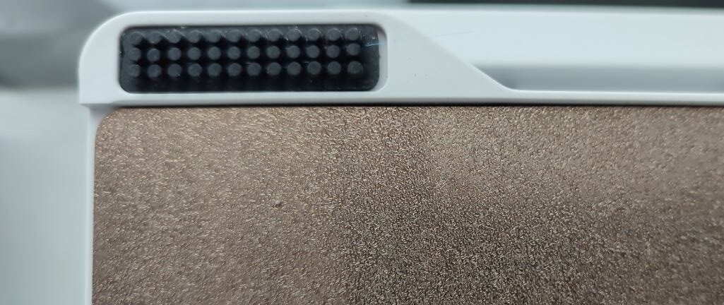

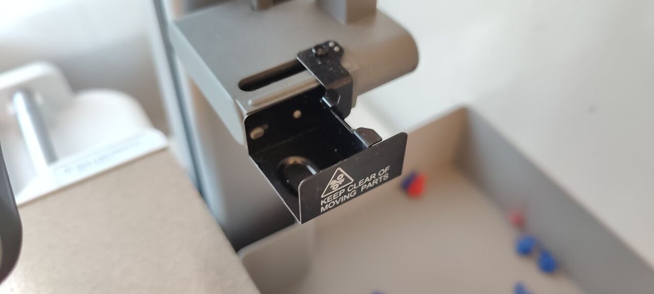

С правой стороны консоли размещен механизм прочистки сопла после прогонки пластика. Контейнер для сбора мусора не предусмотрен, но его можно просто напечатать: 3D-модели различных вариантов доступны почти на всех файлообменниках, один вариант даже есть в памяти 3D-принтера.

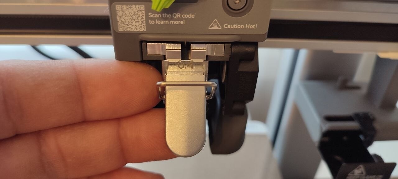

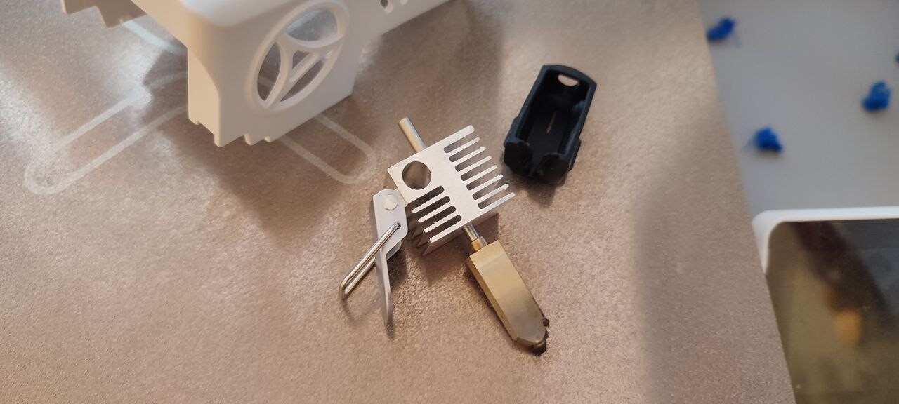

Что касается экструдера, то здесь в штатной комплектации установлено сопло из закаленной нержавеющей стали, объединенное в единый блок с термобарьером и механизмом с защелкой для быстрой замены. Монтаж-демонтаж блока не составляет труда.

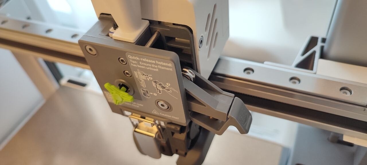

Рычаг регулировки прижима расположен в верхней части механизма подачи филамента. Для ослабления механизма рычаг просто отщелкивается в сторону и разводит шестерни, позволяя вытащить застрявший филамент вручную без разборки всей головы.

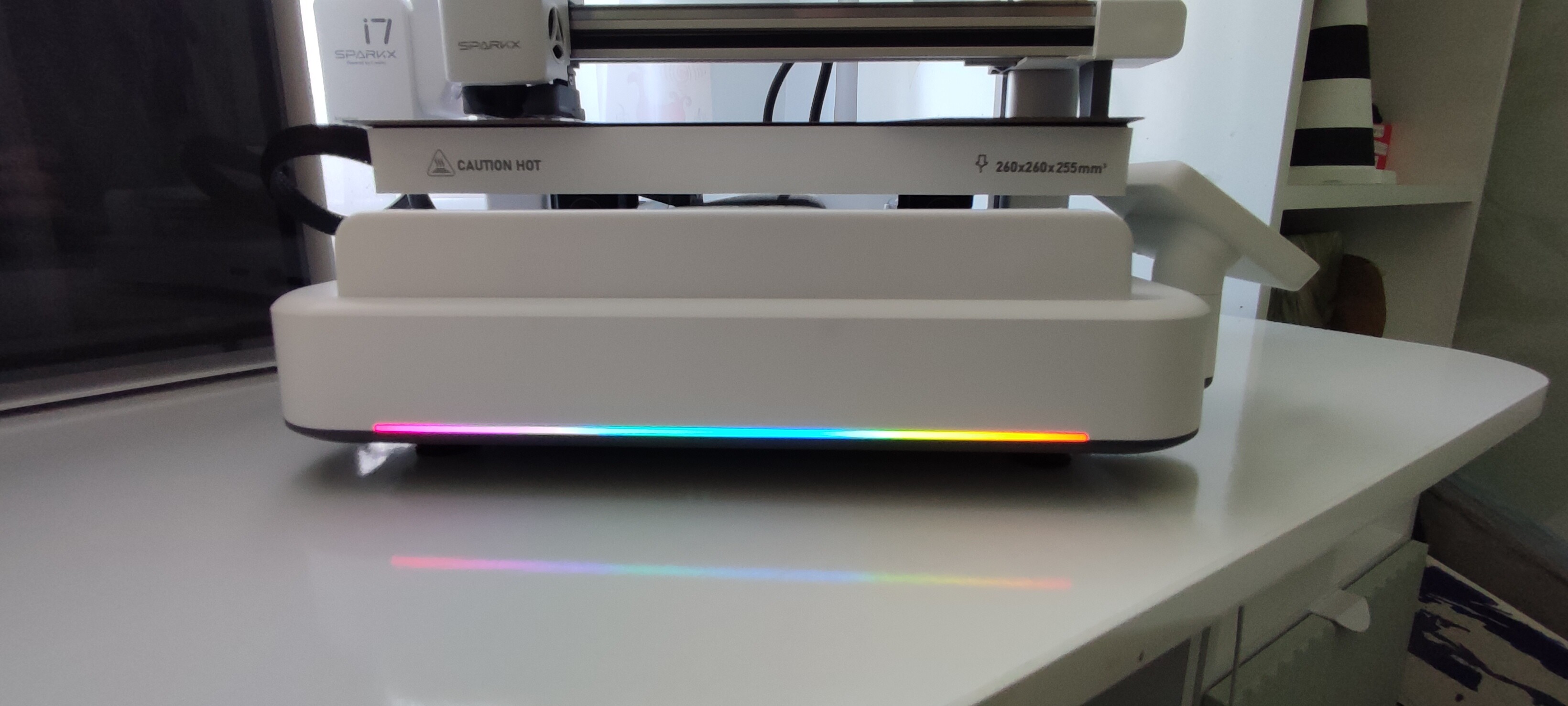

Обзор Creality SPARKX i7, или 3D-принтер в каждый дом!На передней панели расположена светодиодная RGB-лента, служащая индикатором состояния 3D-принтера.

Сборка заключается только в подключении 3D-принтера к сети и подключения системы CFS к принтеру. Процесс несложный, справится даже ребенок, так что демонстрацию пропущу.

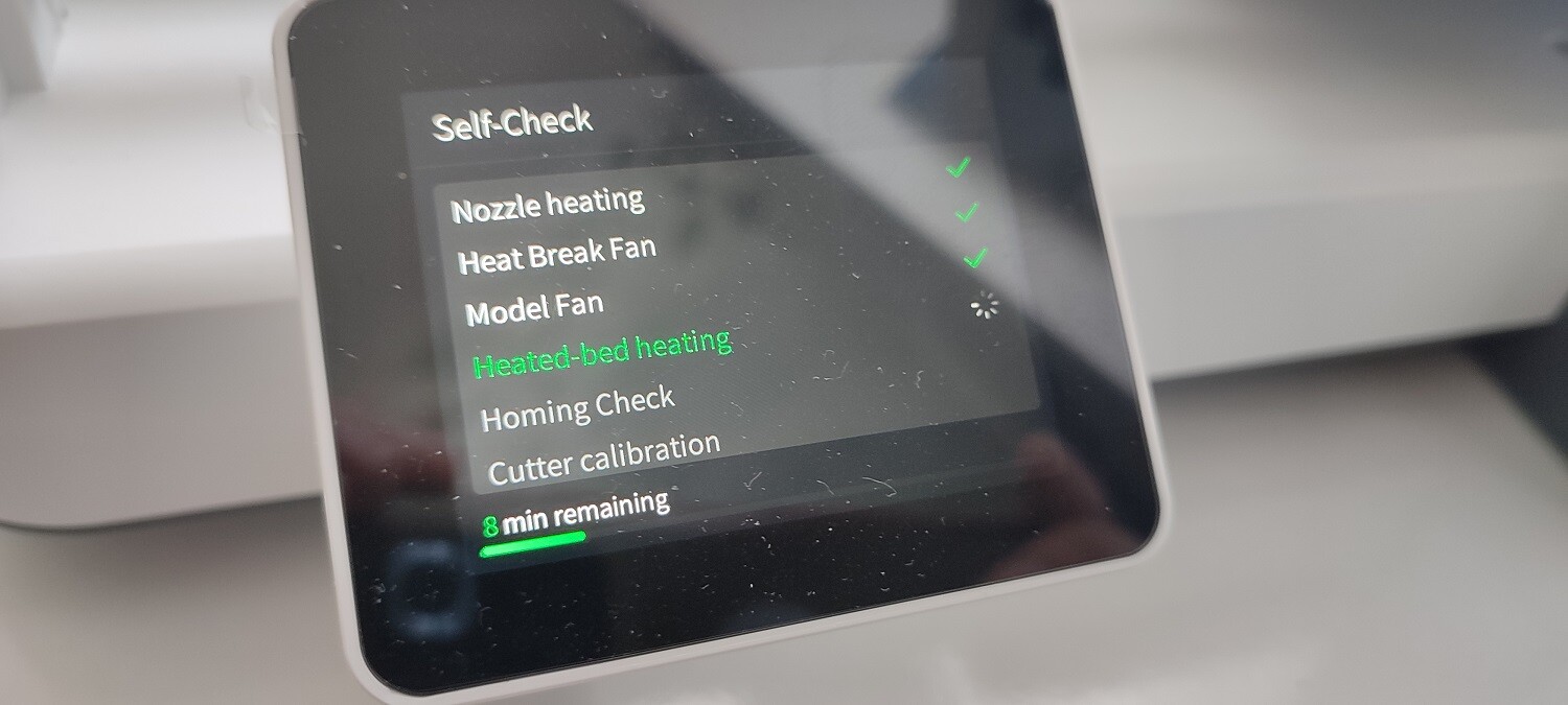

После сборки и включения 3D-принтера предлагаются стандартные процедуры калибровки при первом запуске. Во время первоначальной калибровки принтер проверяет уровень стола и смещение по оси Z (Z-offset). Процедура юстировки стола проходит достаточно быстро.

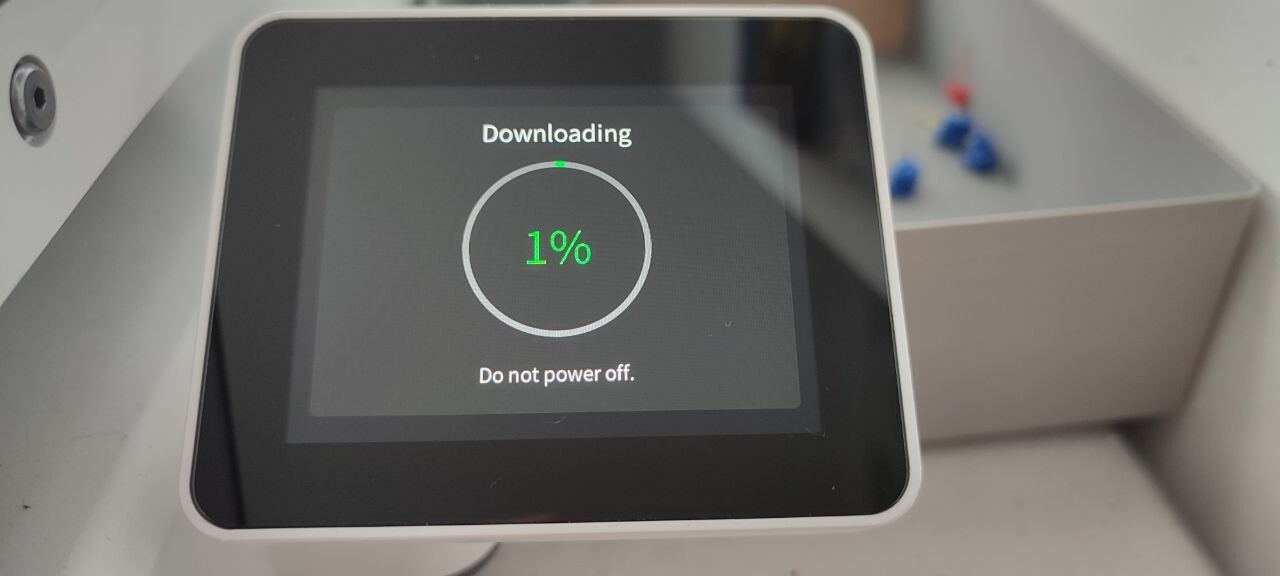

После завершения стартовых проверок не забываем обновить прошивку.

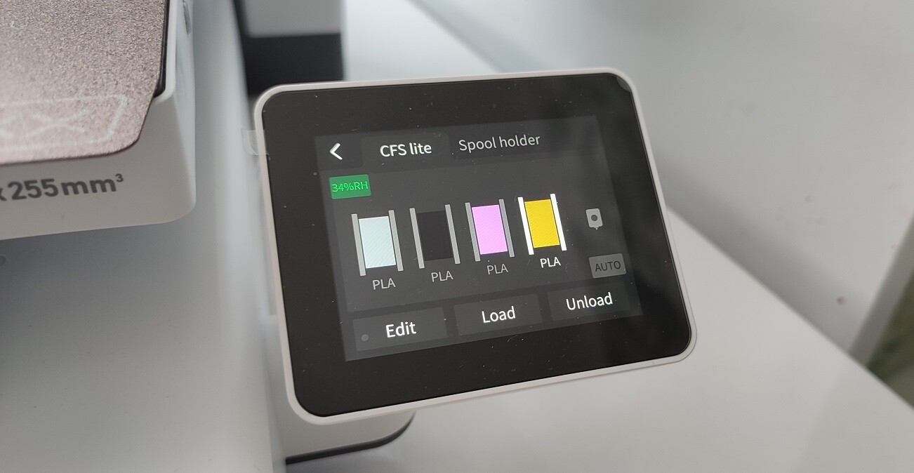

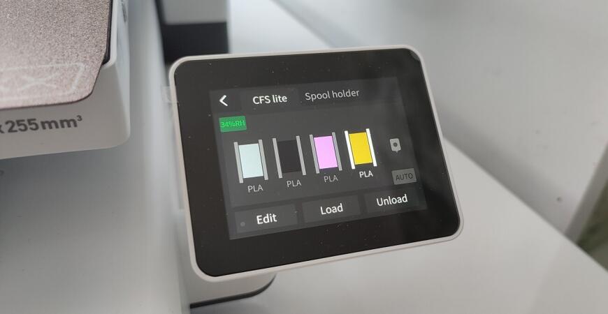

После этого можно заправлять филаменты в CFS Lite и задавать параметры оных в меню 3D-принтера.

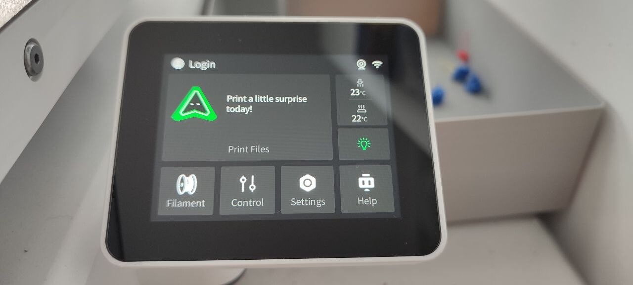

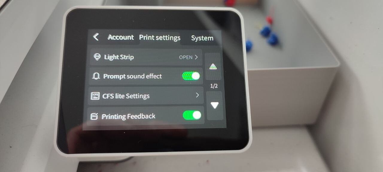

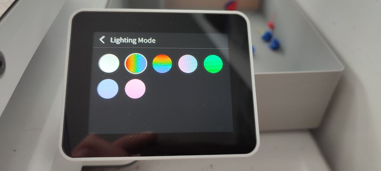

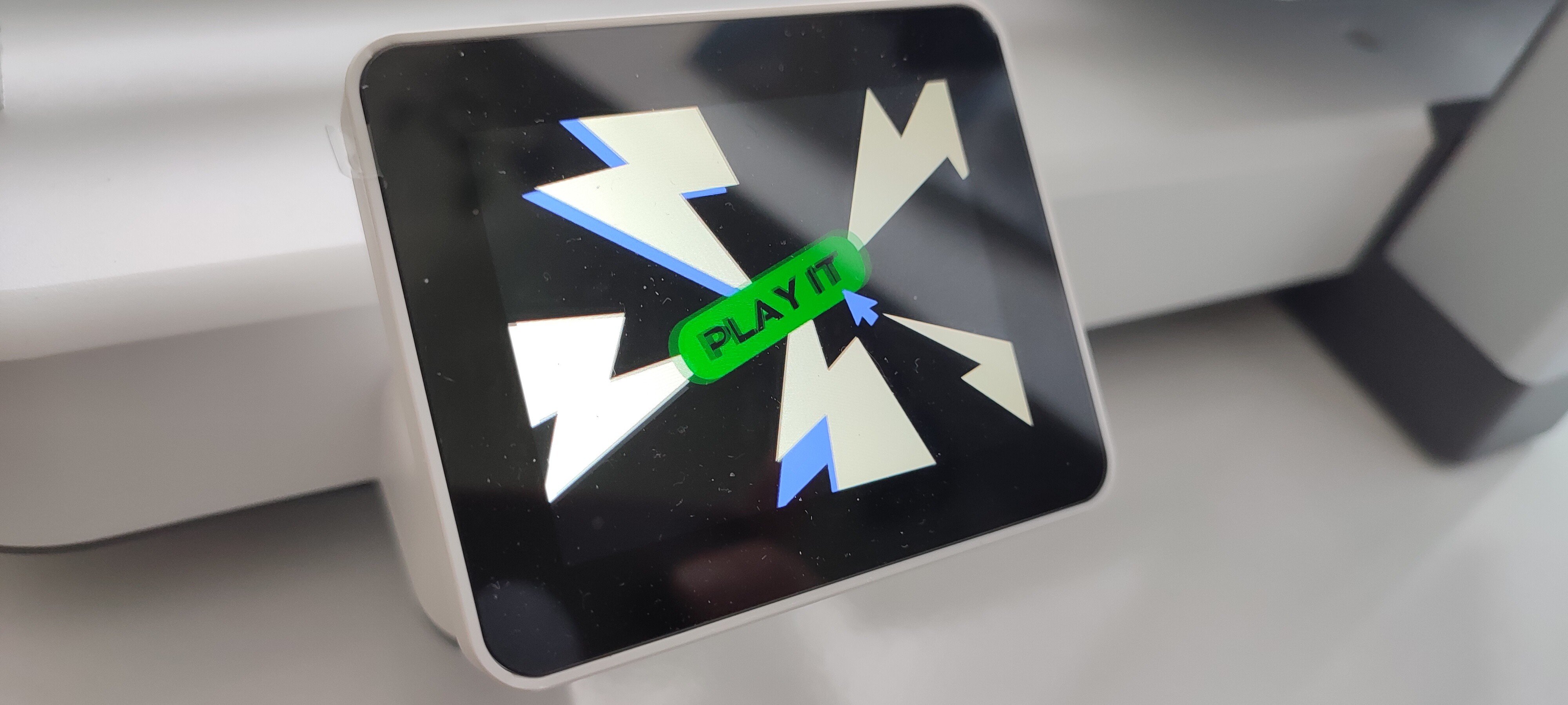

Дисплей достаточно отзывчивый, а меню содержит только необходимый функционал. Кстати, тип подсветки тоже можно выбрать на вкус.

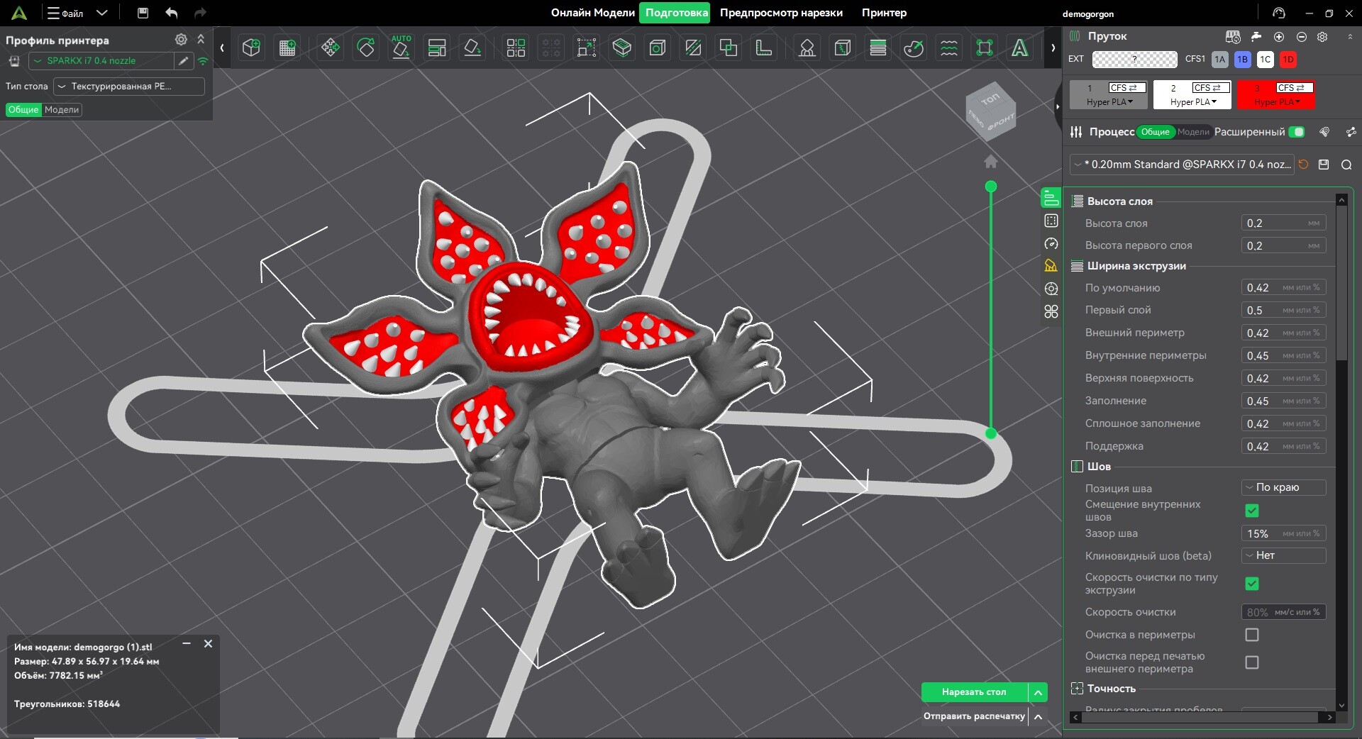

Для подготовки модели к 3D-печати Creality предлагает слайсер Сreality Print c интегрированной экосистемой, содержащей профили фирменных принтеров и материалов, а также обеспечивающей доступ к собственной базе 3D-моделей.
Creality Print создан на основе опенсорсной программы Slic3r, из которой выросли PrusaSlicer, Bambu Studio, OrcaSlicer и другие популярные варианты.

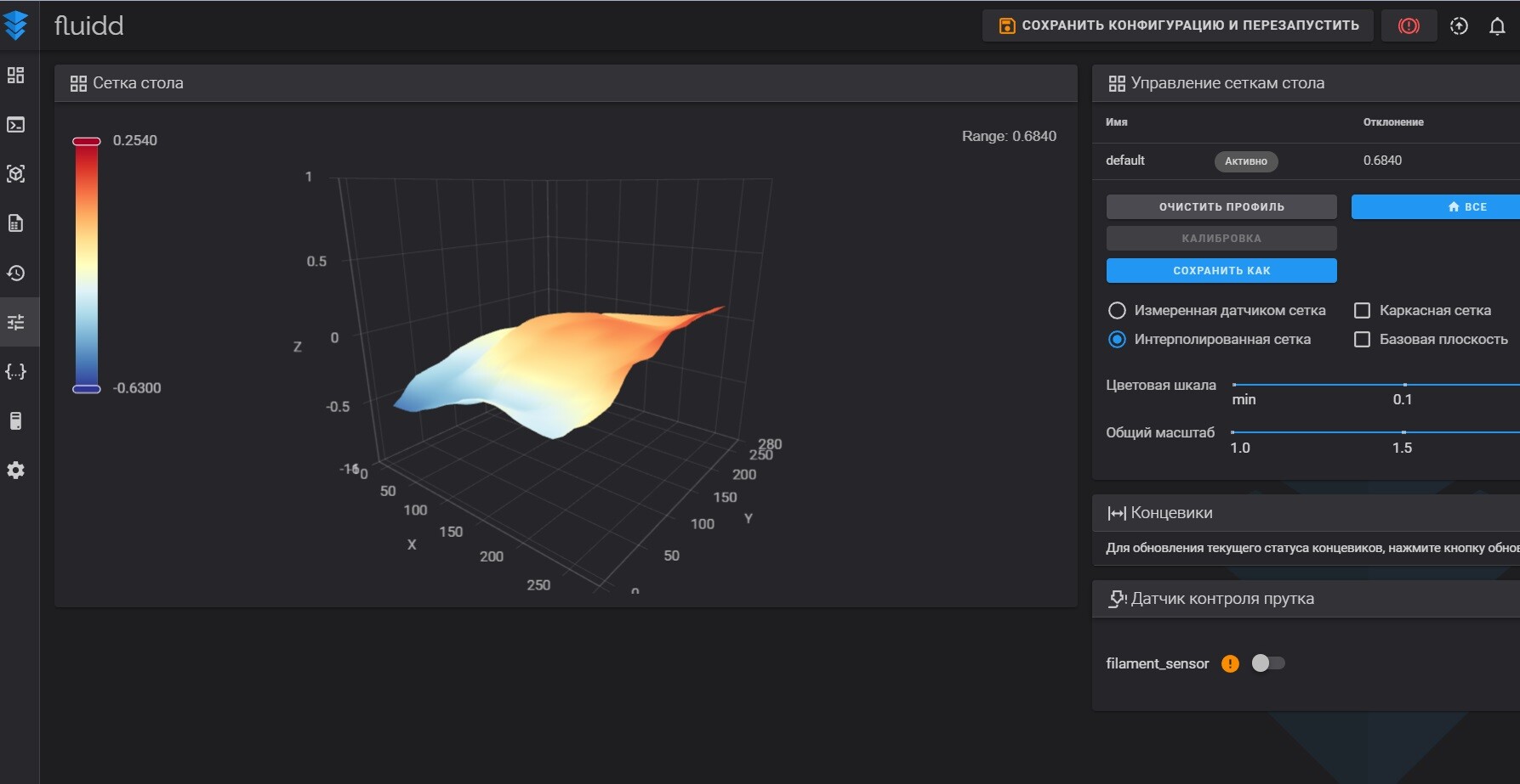

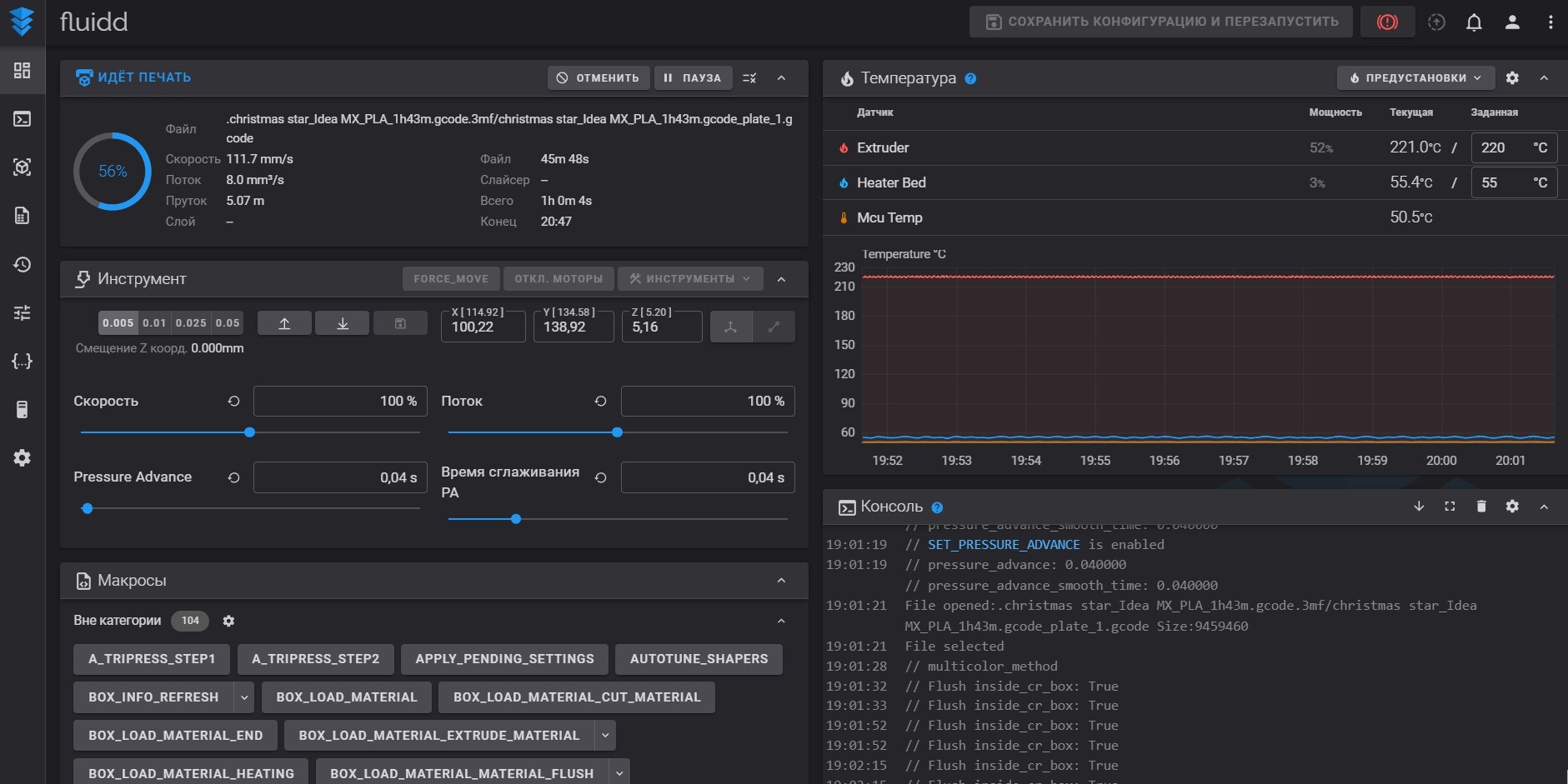

Во вкладке «Принтер» функционала так и не прибавилось, хотя новичкам это и не нужно. Для продвинутых пользователей есть браузерный доступ к Fluidd.
Чтобы достучаться до 3D-принтера в браузере, необходимо прописать порт 4408. Прописывается он после IP-адреса через двоеточие и выглядит следующим образом: x.x.x.x:4408, где вместо x.x.x.x вписывается IP-адрес, присвоенный устройству после подключения к сети Wi-Fi.
Здесь же можно оценить и карту высот стола после калибровки. Как и на многих 3D-принтерах от Creality, она оставляет желать лучшего.

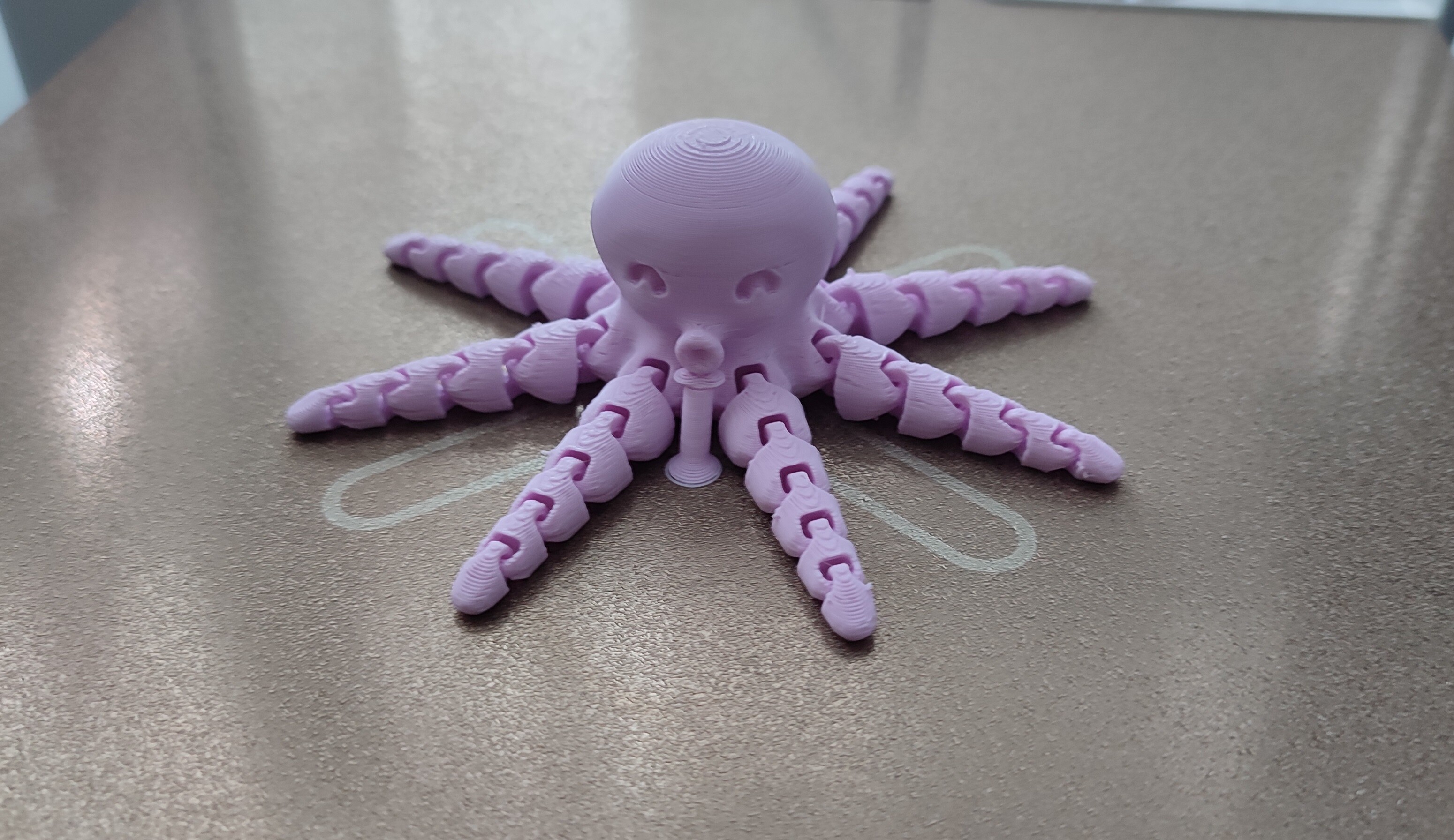

3D-печать
Так как конструкция принтера открытая, для печати оптимально подходят пластики с низкой усадкой, такие как PLA, PETG, TPU. Печатать ABS вполне себе можно, но не в домашних условиях, так как запах стоит соответствующий.

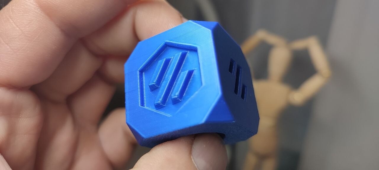

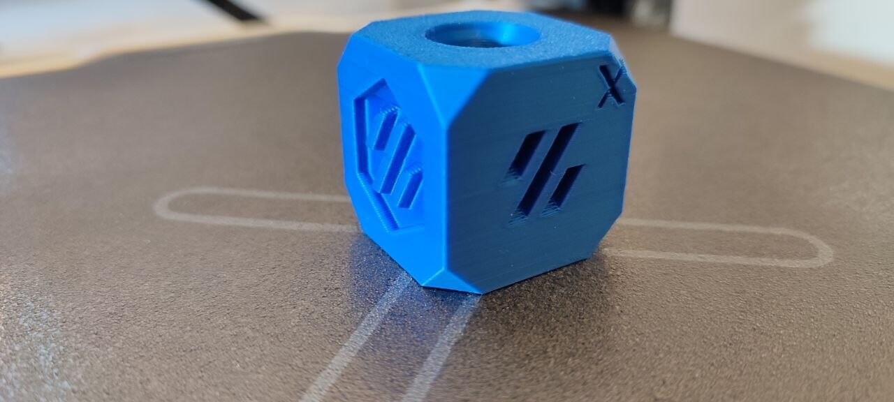

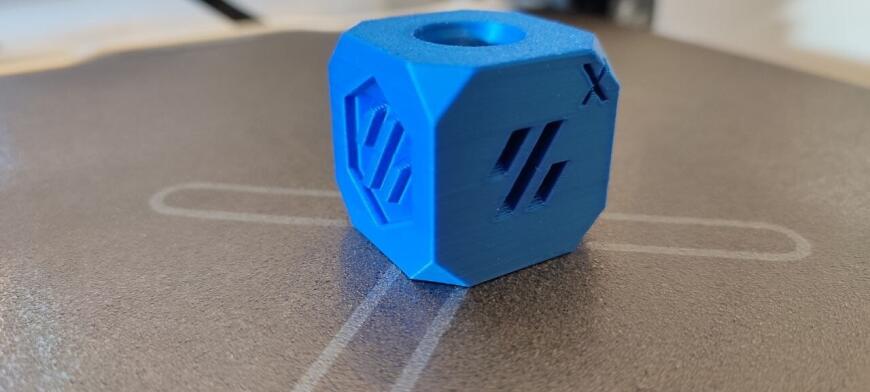

Для начала запустим в печать кубик из синего PLA Silk от REC.

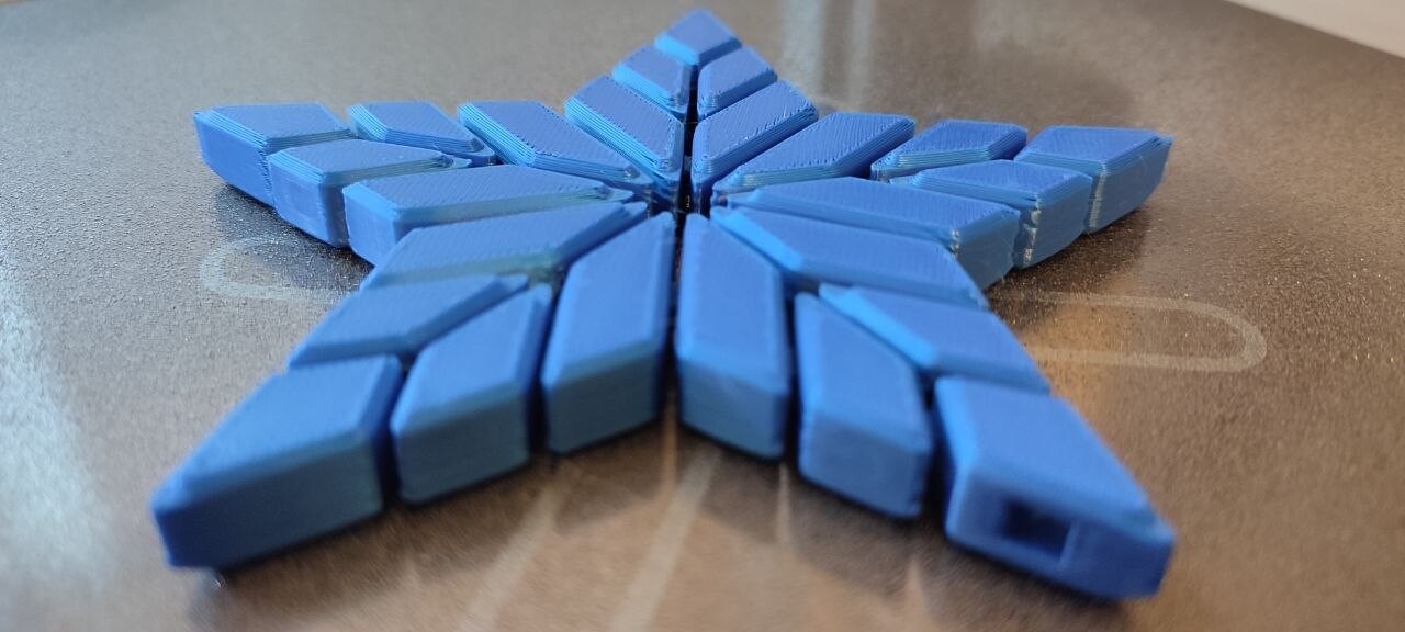

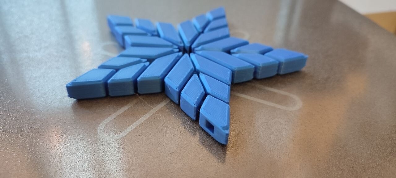

Звездочка из того же материала.

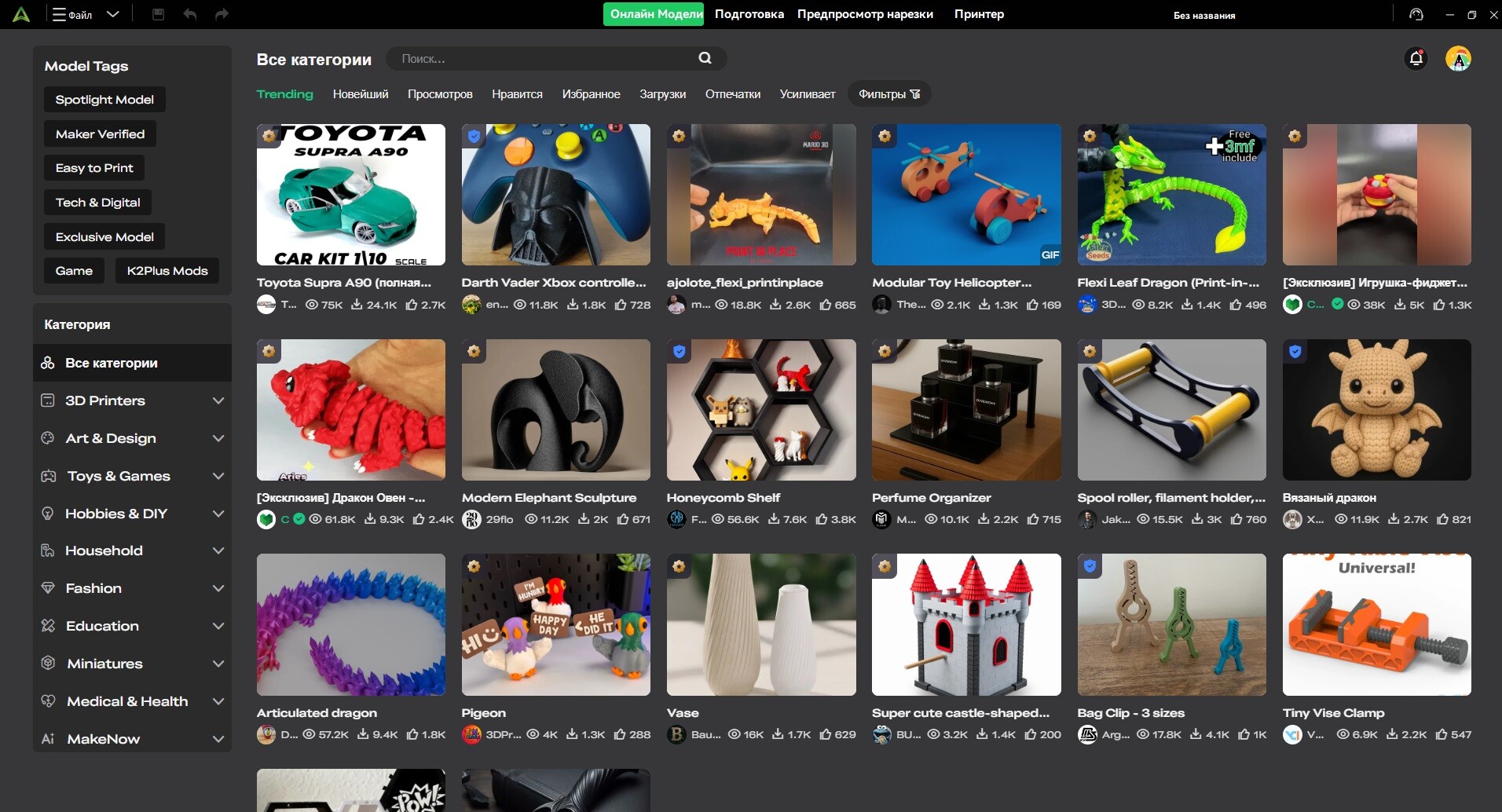

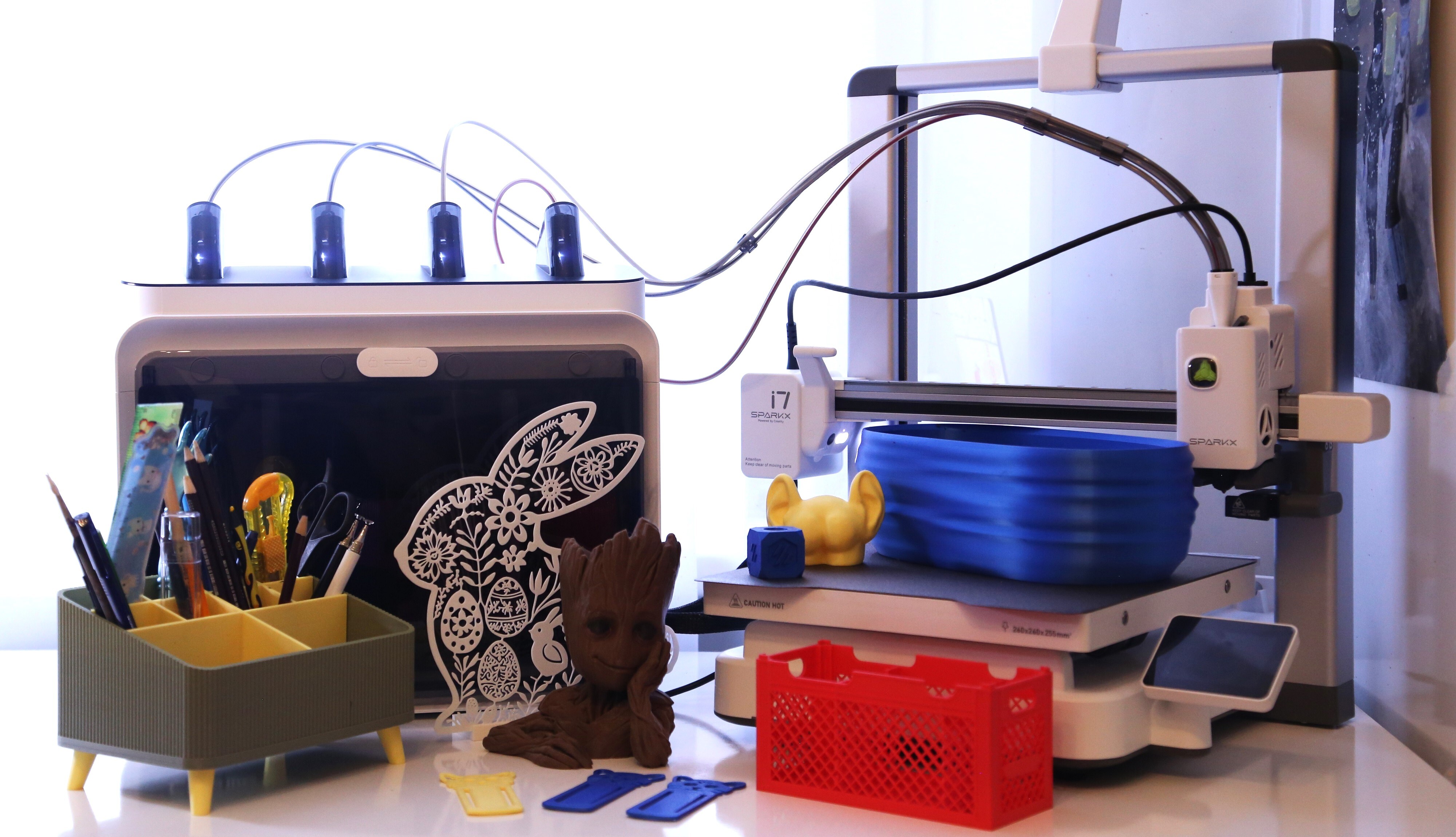

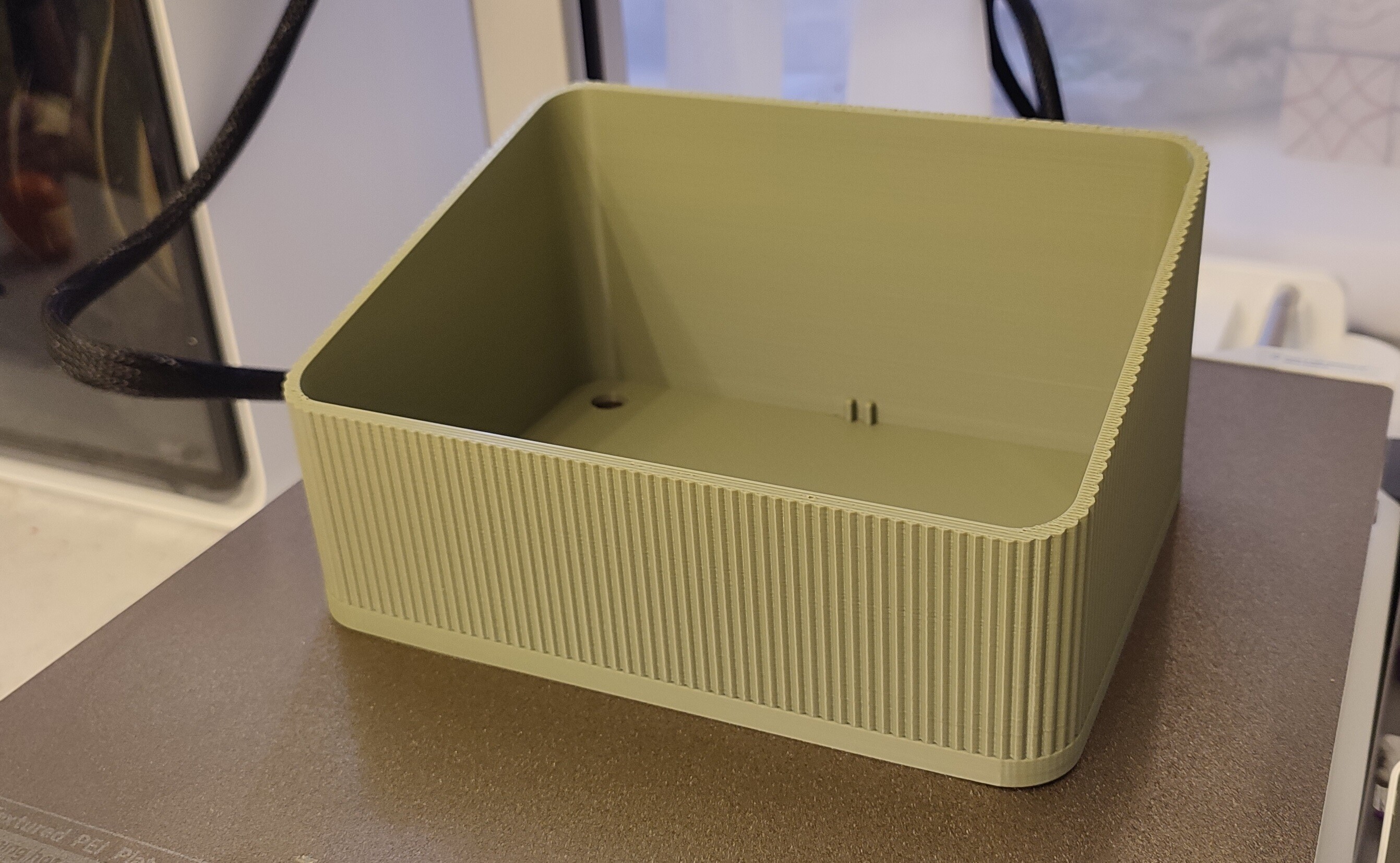

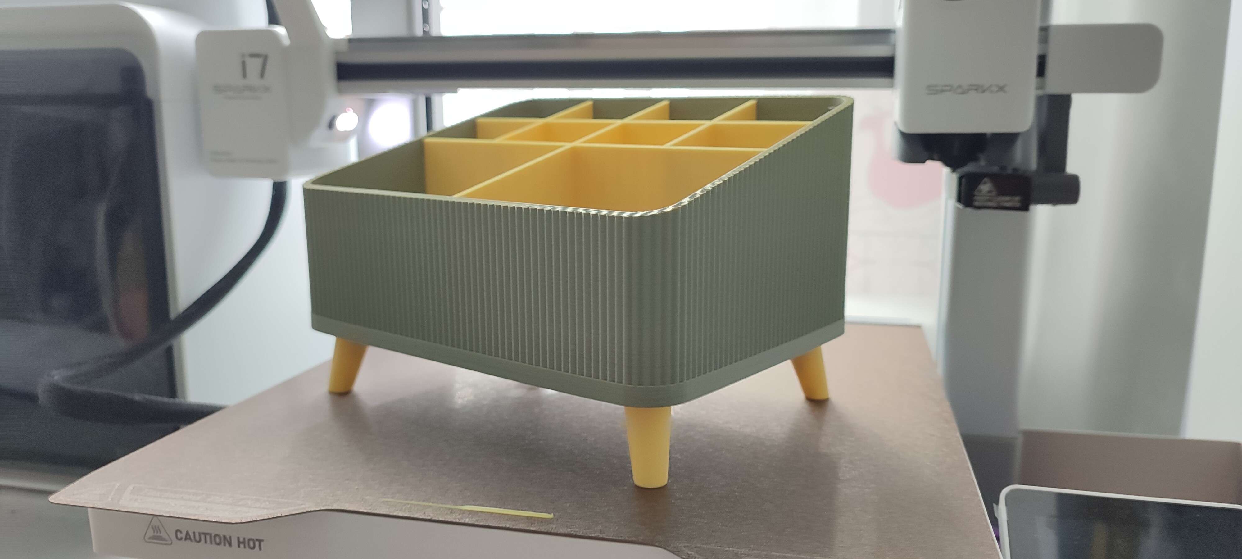

Дальше подключаем любопытство ребенка и заходим в базу моделей, где глаза разбегаются от дизайнов на любой вкус и цвет. Начали с органайзера.

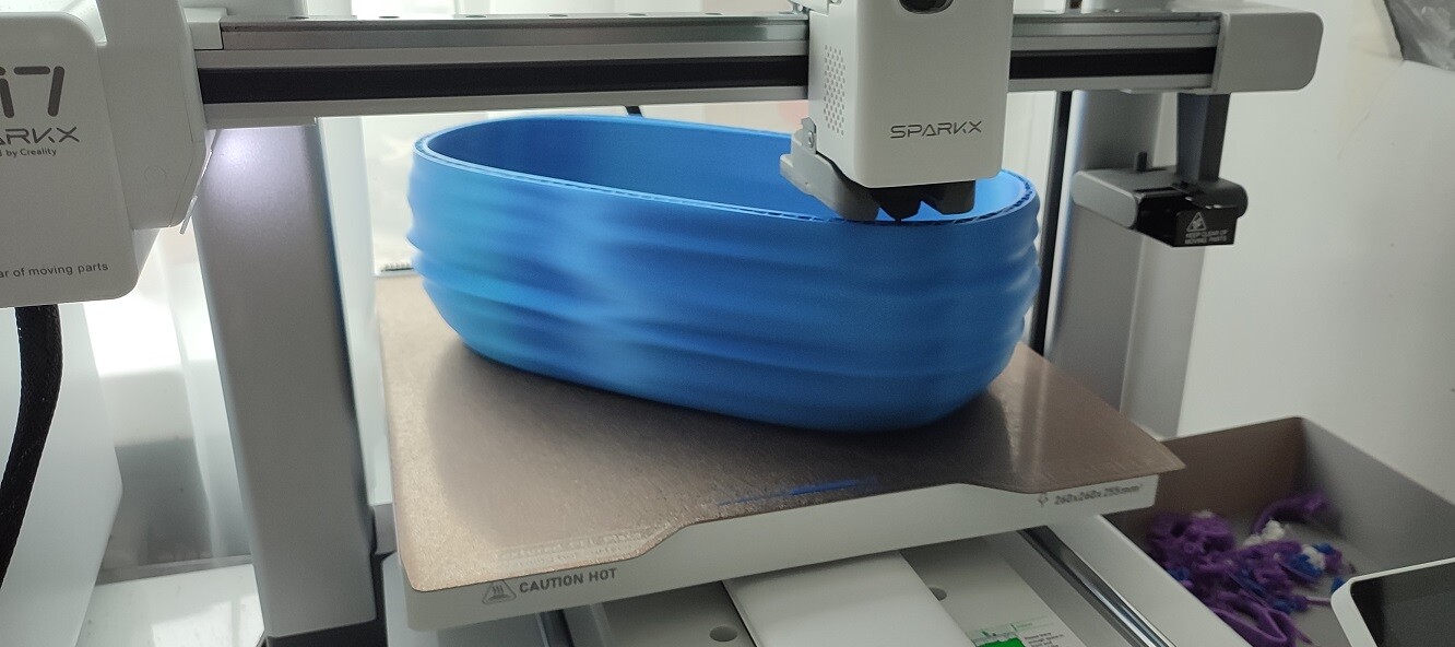

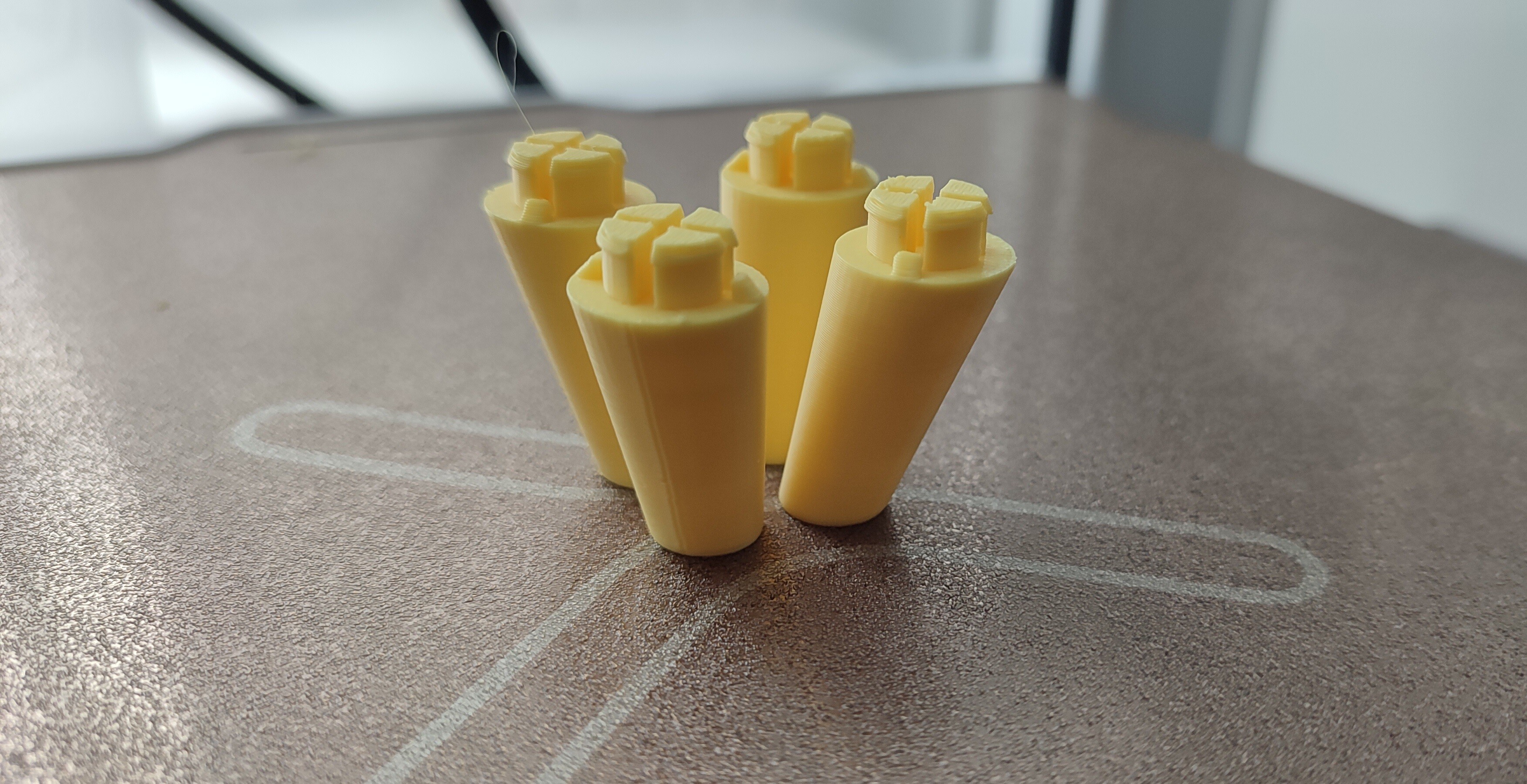

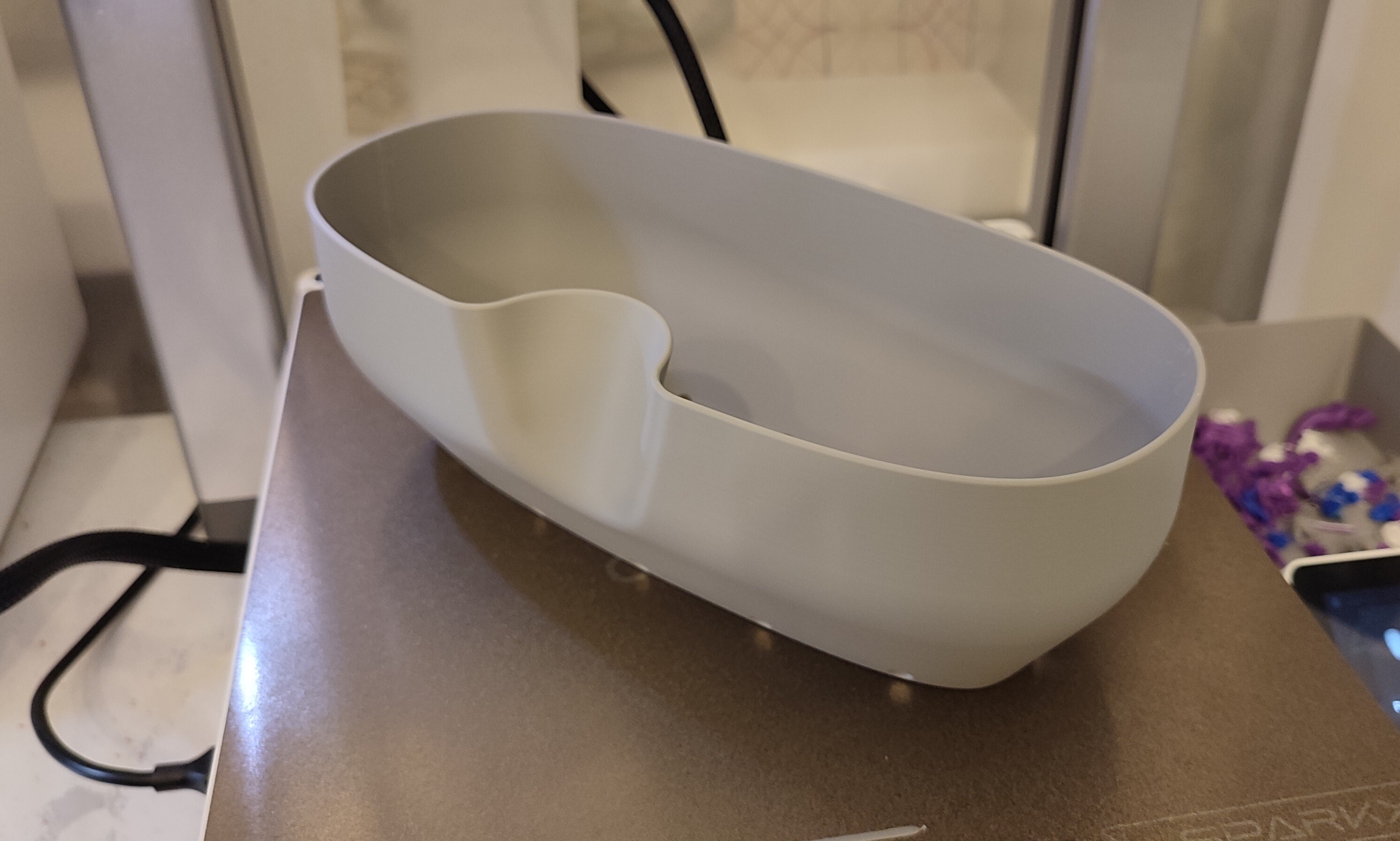

Продолжили горшочками для цветов.

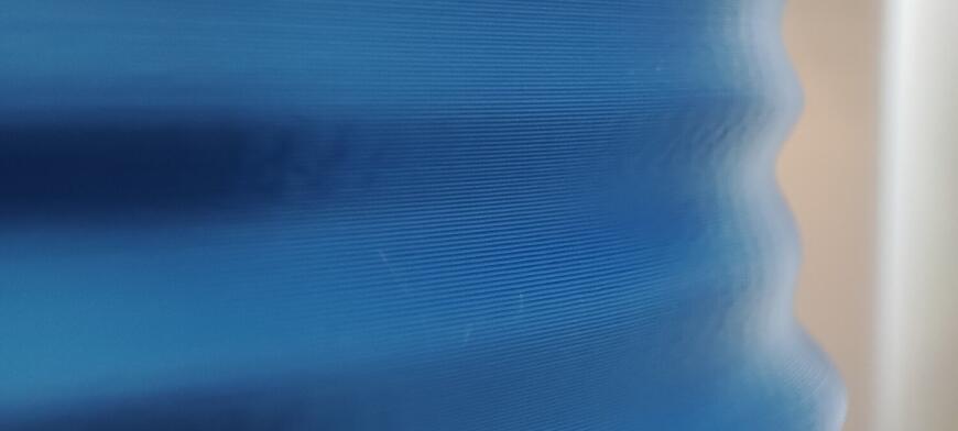

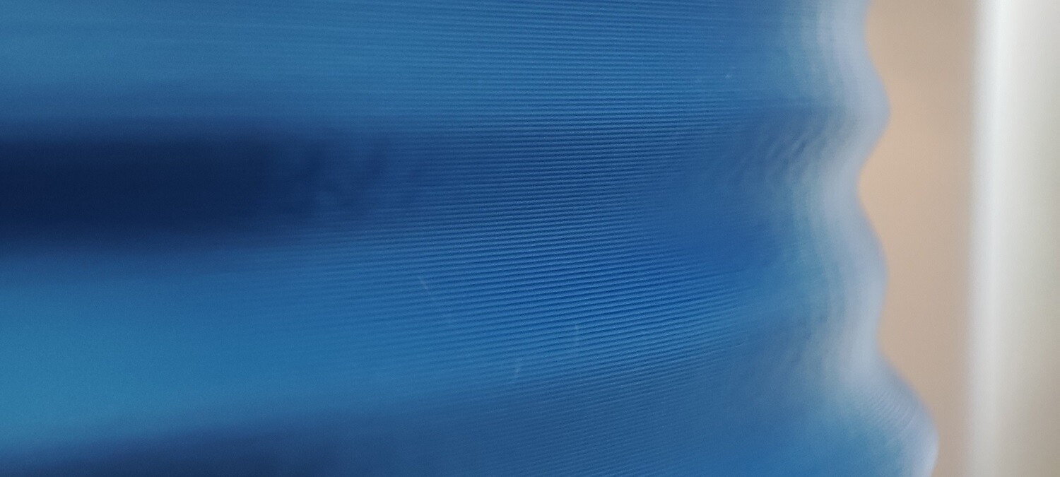

Обзор Creality SPARKX i7, или 3D-принтер в каждый дом!Видна неплохая укладка слоев.

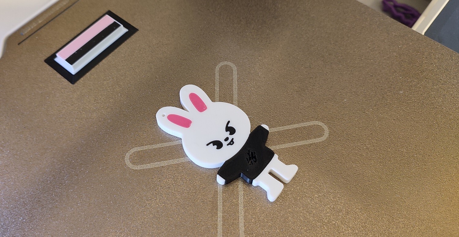

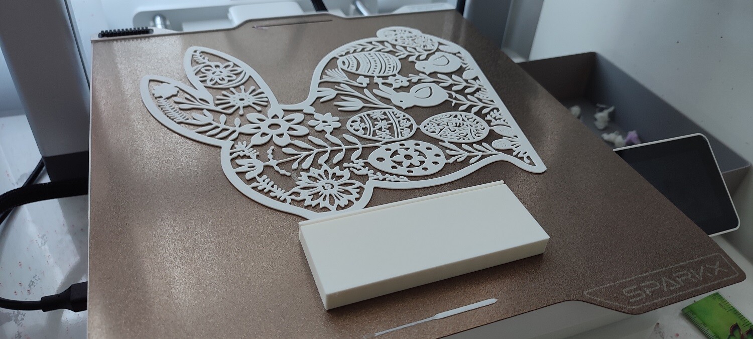

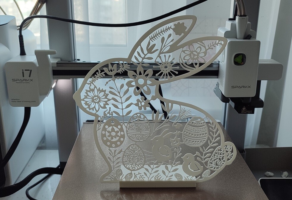

Дальше был пасхальный кролик.Обзор Creality SPARKX i7, или 3D-принтер в каждый дом! Обзор Creality SPARKX i7, или 3D-принтер в каждый дом!
Еще какой-то молодежный тематическо-свирепый заяц.

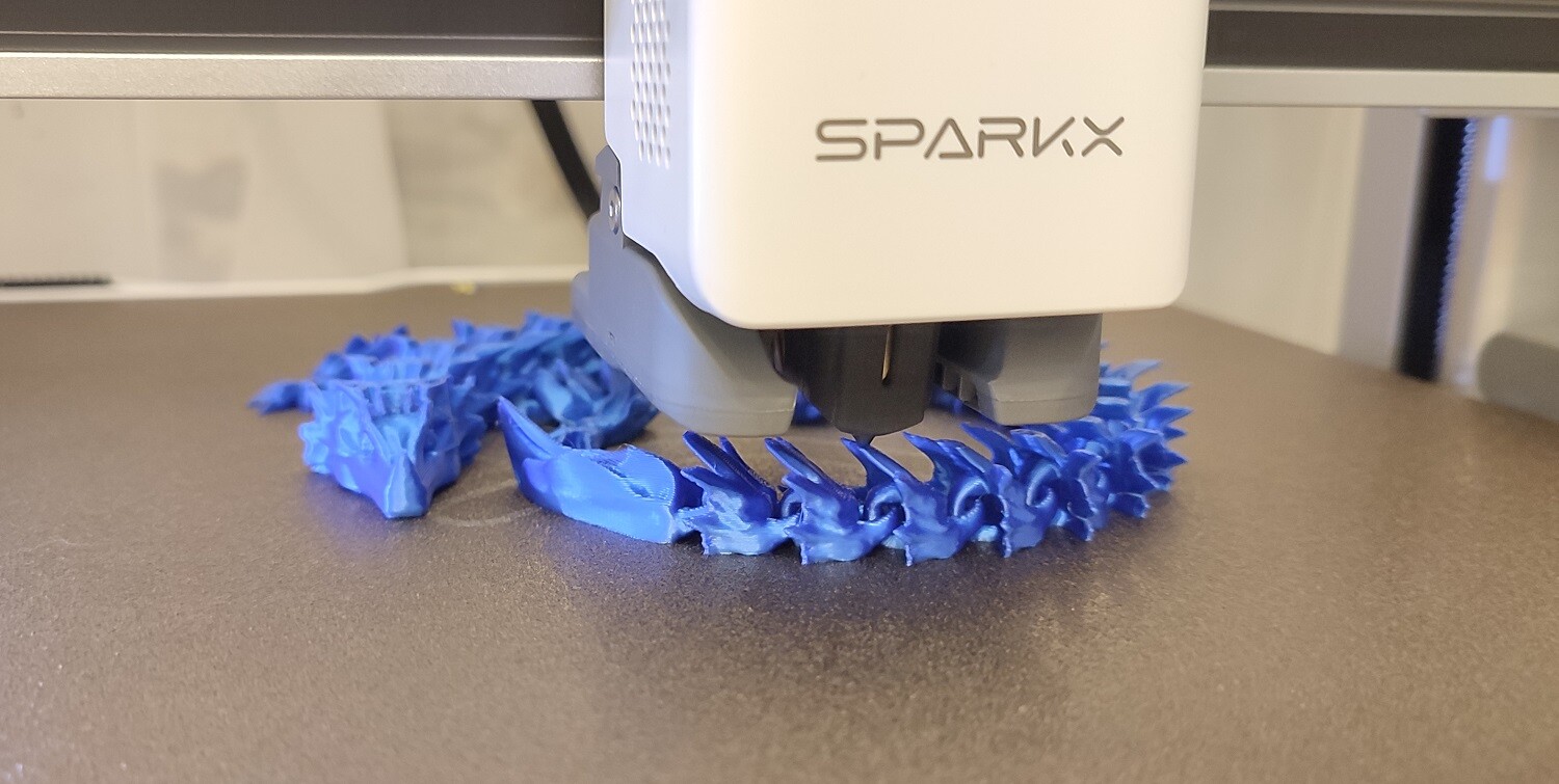

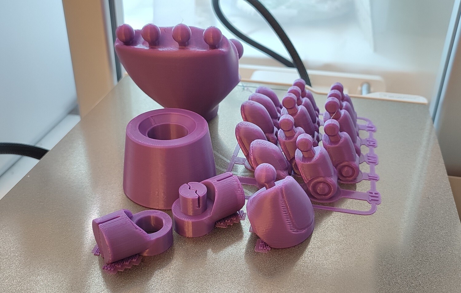

Не очень удачная для сборки модель руки из PETG. Так и не получилось собрать, так как разъемы в самой модели спроектированы неверно.Обзор Creality SPARKX i7, или 3D-принтер в каждый дом!

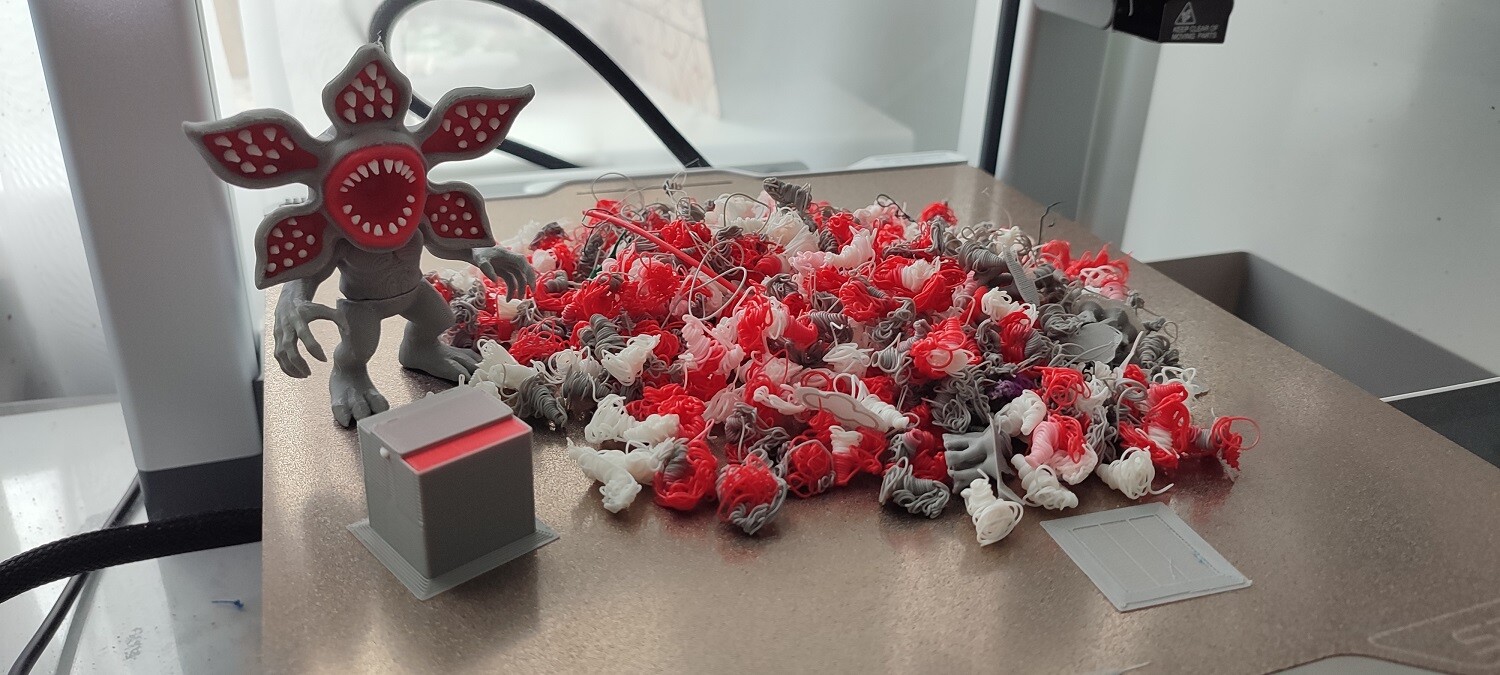

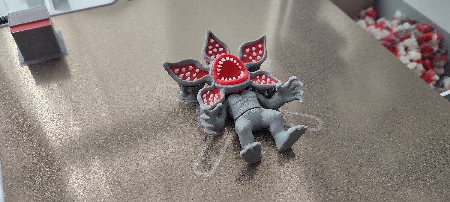

Ужасный демогоргон из сериала «Очень странные дела».Обзор Creality SPARKX i7, или 3D-принтер в каждый дом!

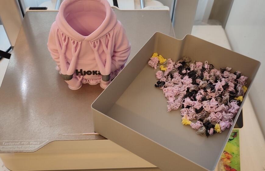

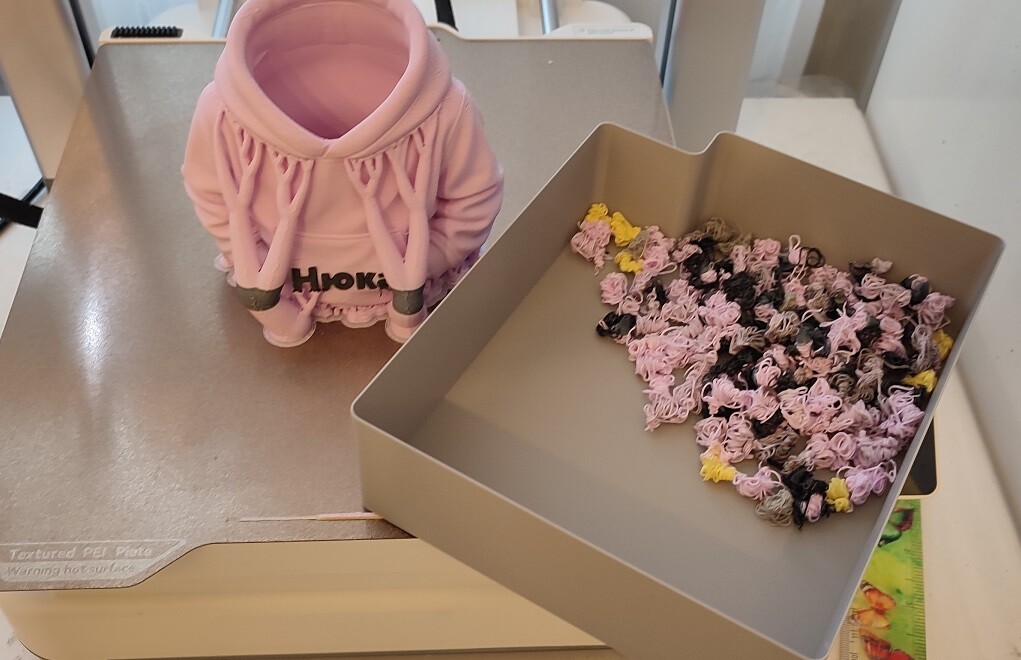

Кстати, объем мусора от прочистки не такой уж и большой.

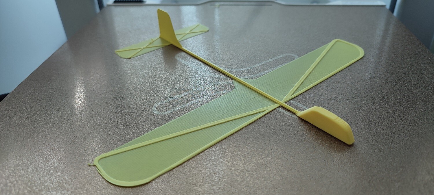

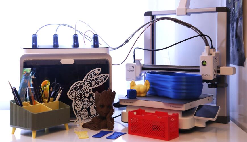

Обзор Creality SPARKX i7, или 3D-принтер в каждый дом!Ну и всякие разности-полезности, детские хотелки.
