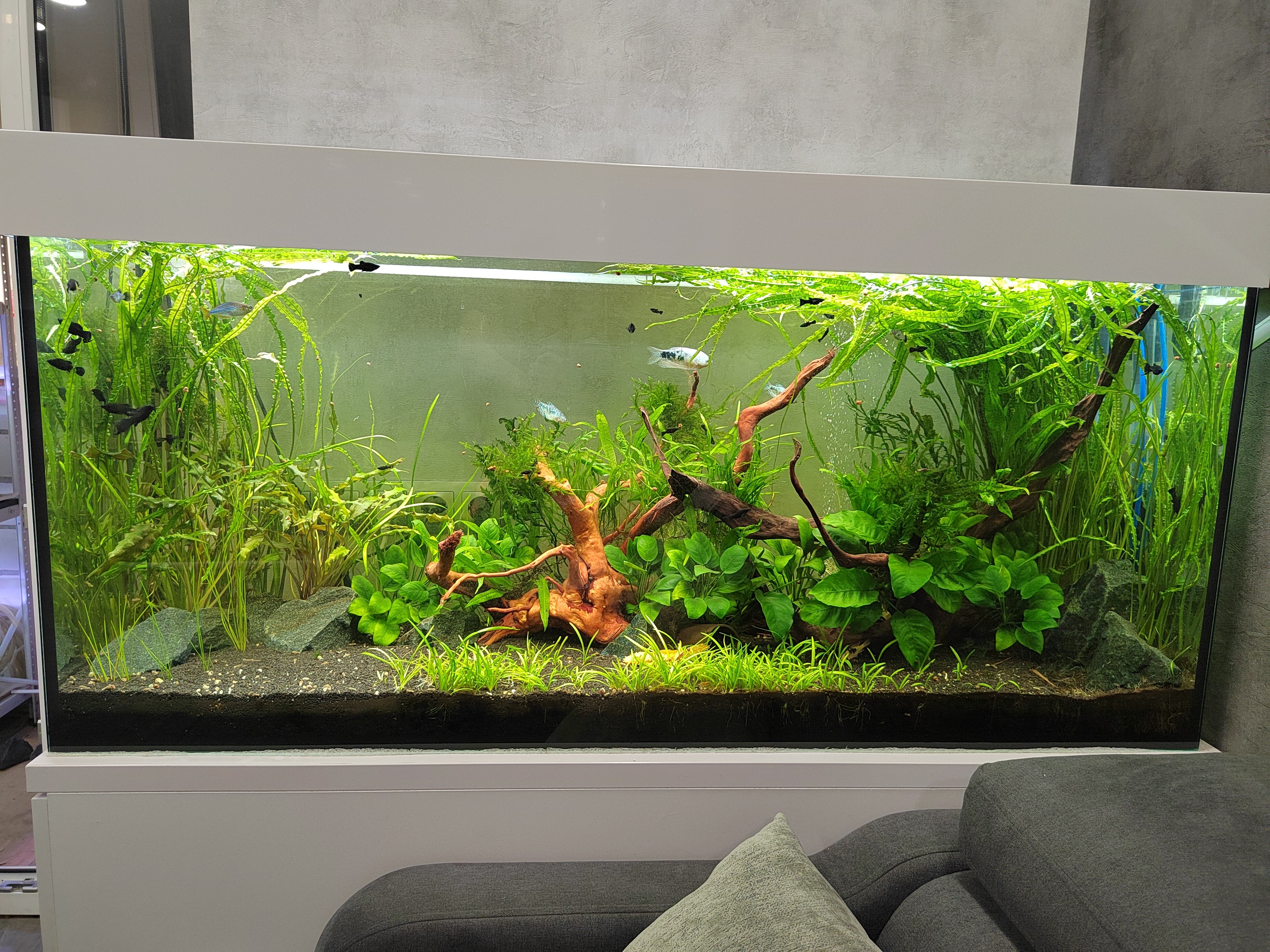

С наступлением лета снова встаёт вопрос поддержания оптимальной температуры в аквариумах.
Не смотря на то, что мой 300 литровый стоит прямо под кондиционером, в нём температура воды всегда несколько выше, чем в остальных банках - те-то открытые, а на этом крышка со светом.

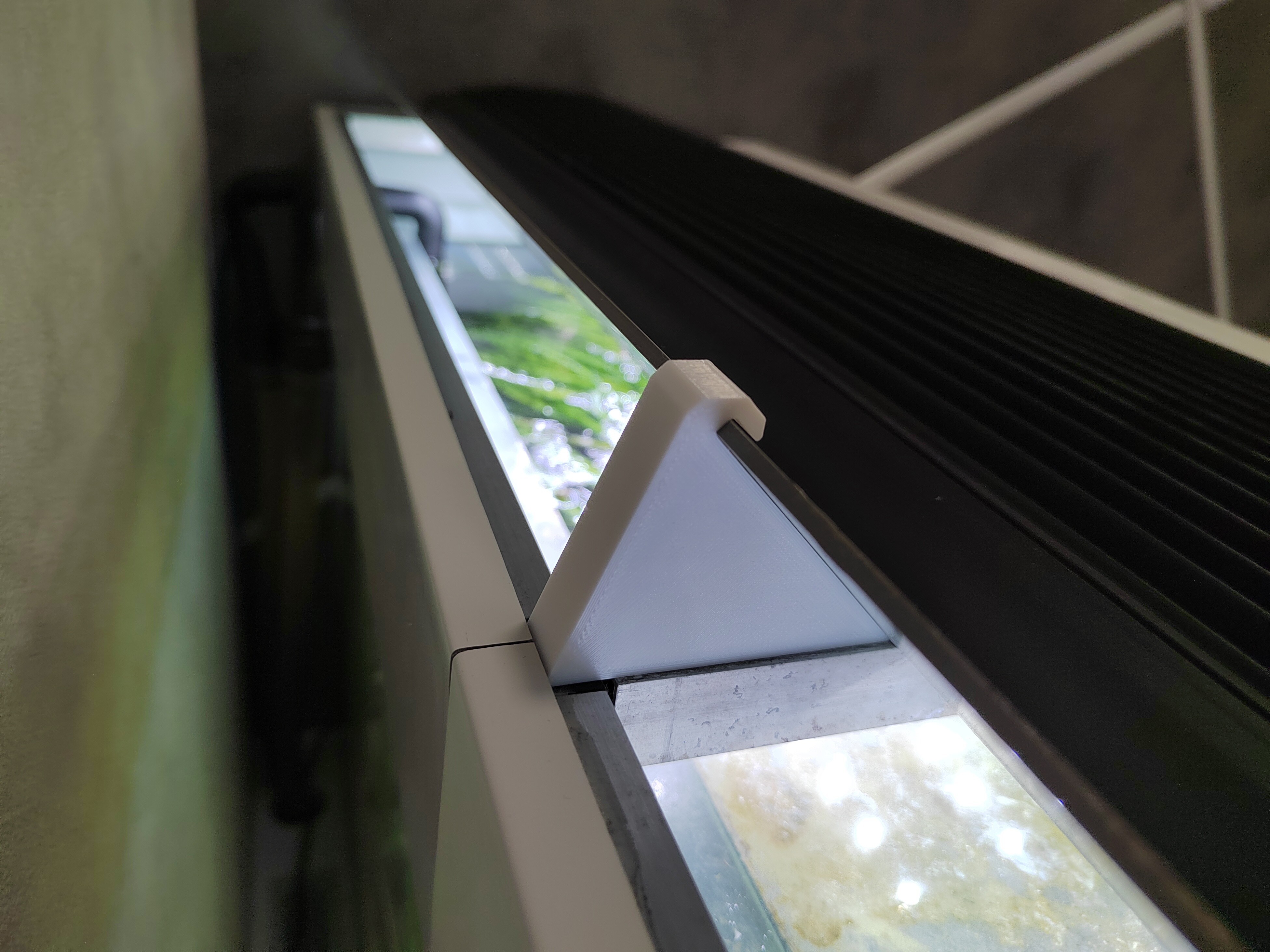

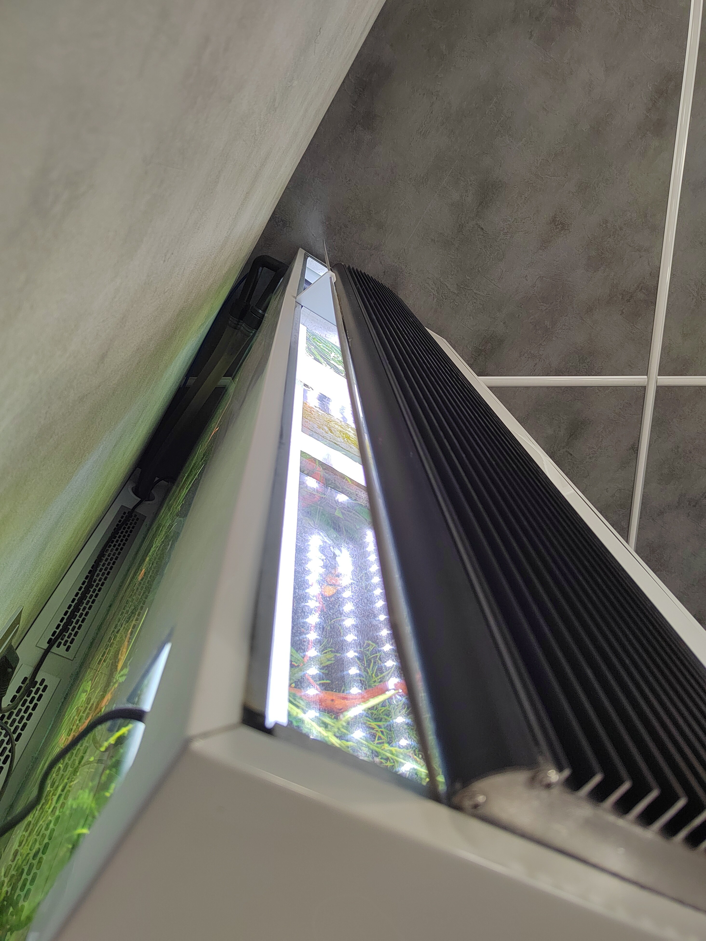

В итоге решил держать заднюю часть крышки приоткрытой, что усилит конвекцию и испарение с поверхности воды.
Ну и напечатал туда детальку в размер.
Моделью делиться смысла нет т.к. крышка кастомная, а вот идеей - вполне.
Судя по увеличившейся скорости убыли воды - всё работает.
