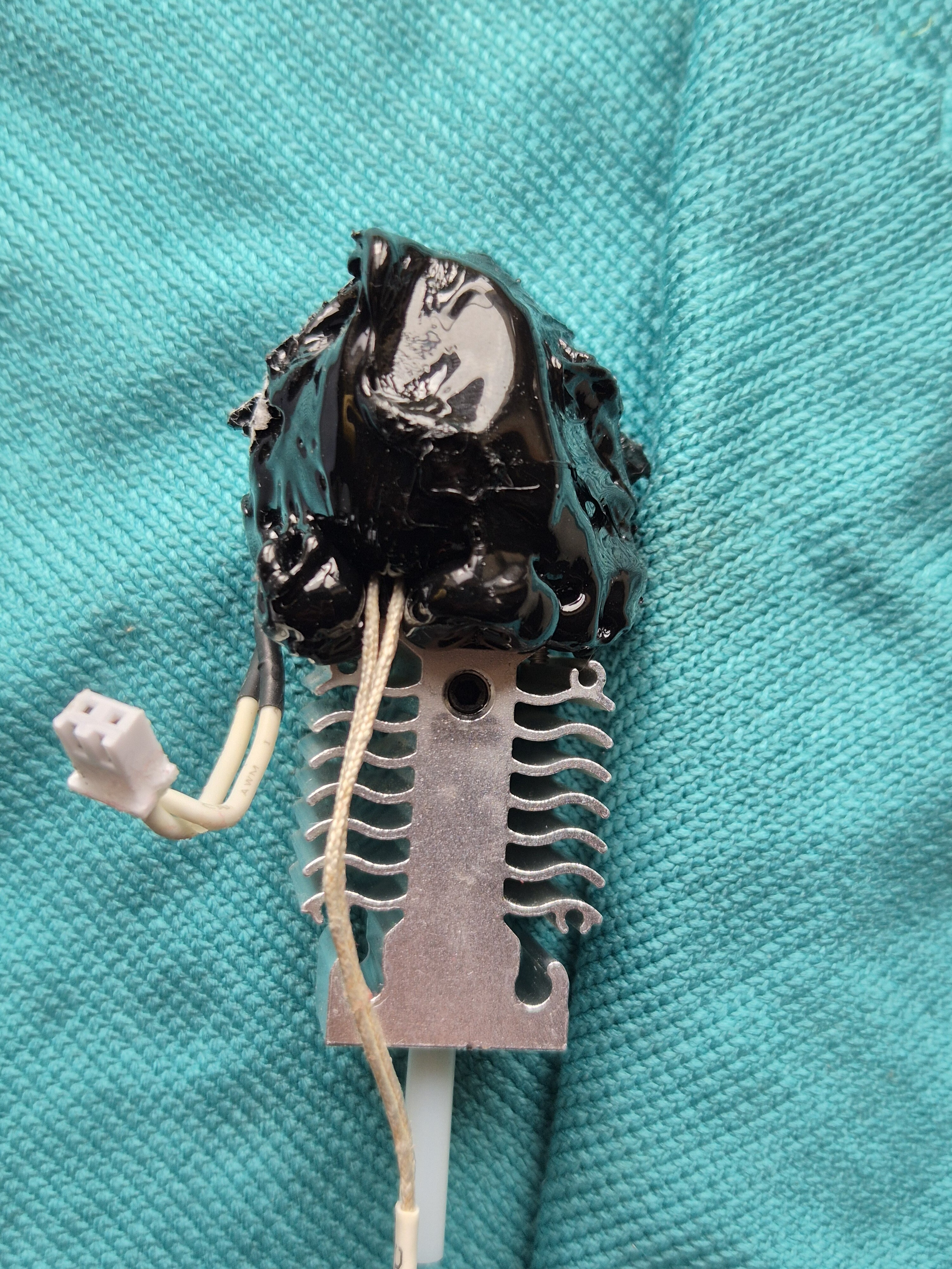

На моём Creality Ender 3 v3 ke протек пластик и залил хотенд
Я не смог отчистить от пластика и купил другой

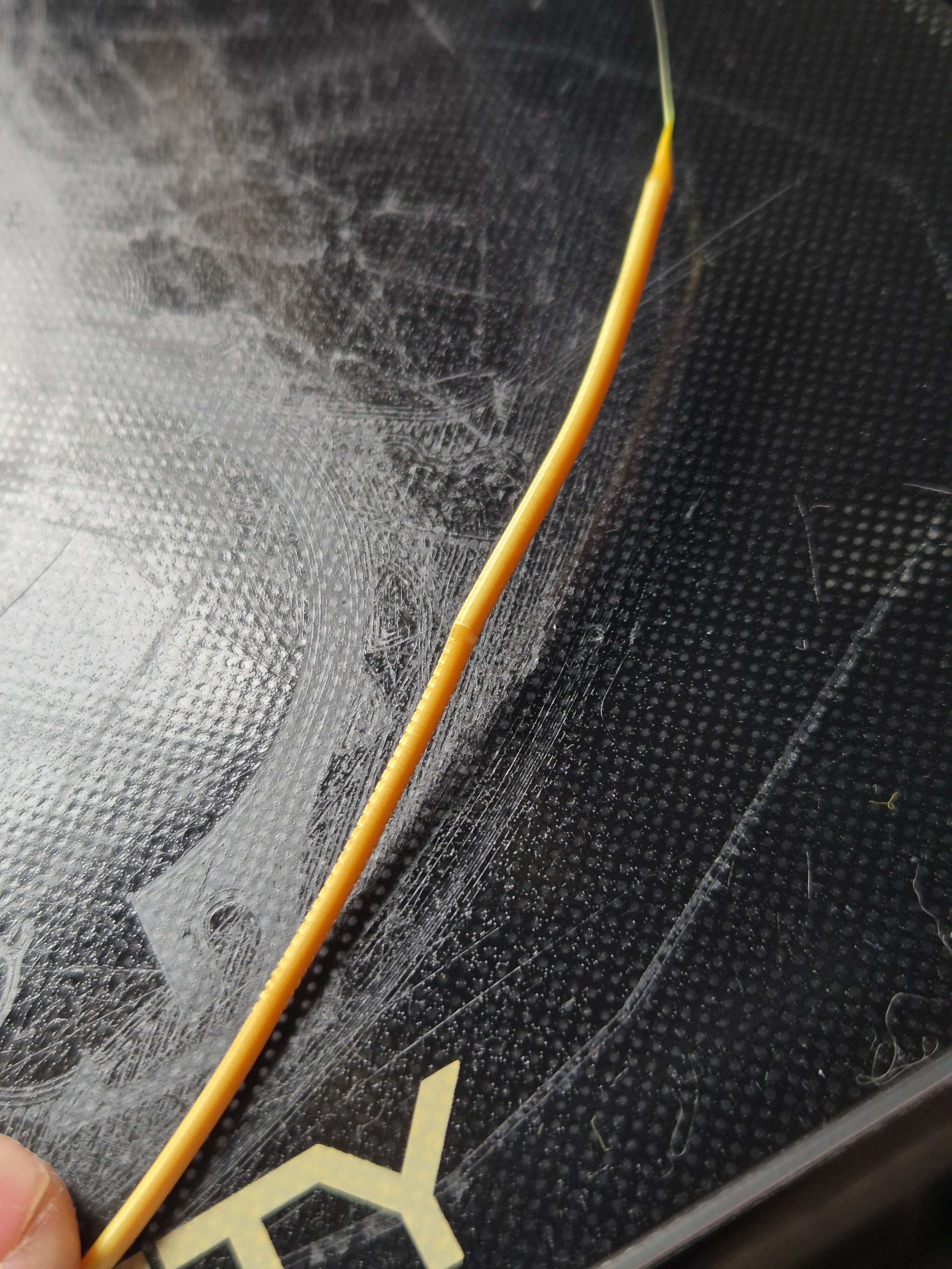

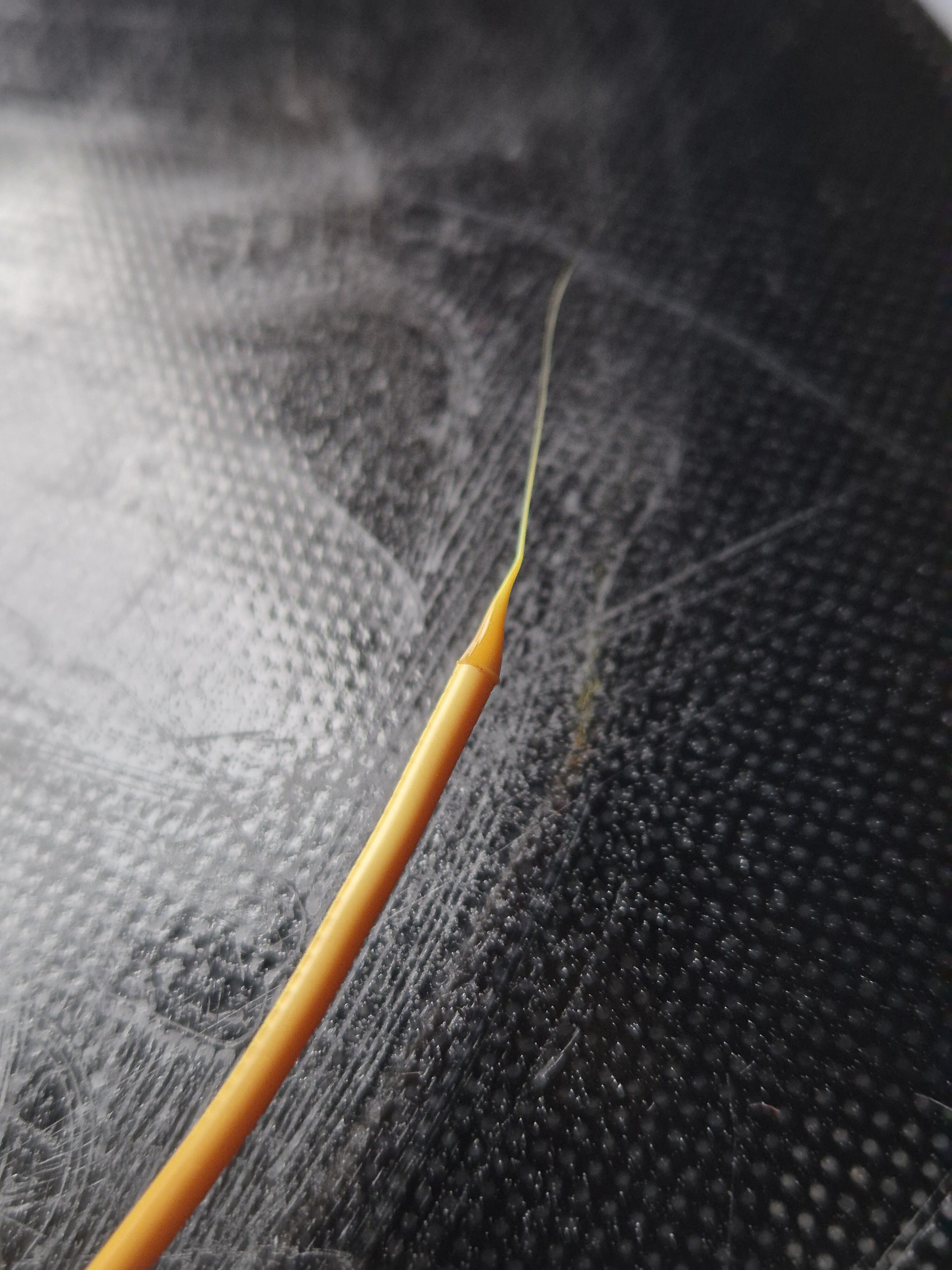

Теперь, когда пытаюсь печатать PLA или PETG он немного печатает, а потом я слышу звуки щелчков пропуска и пластик не подается. Вот так выглядел пруток, когда его достал.
такое ощущение, что там получается пробка. Я снимал механизм подачи и руками толкал пруток, он проходит через сопло без проблем. Подскажите как исправить? Менять механизм подачи прутка?
