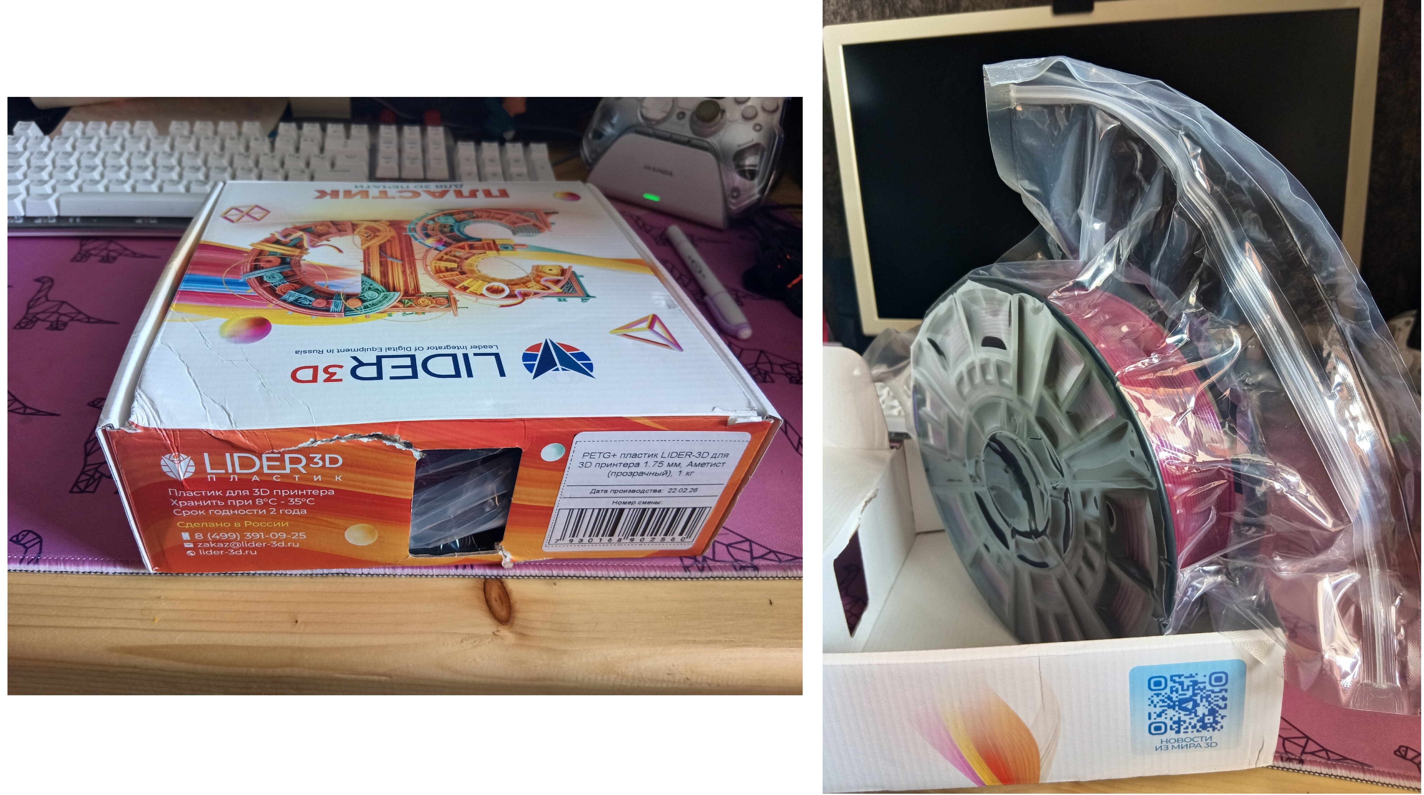

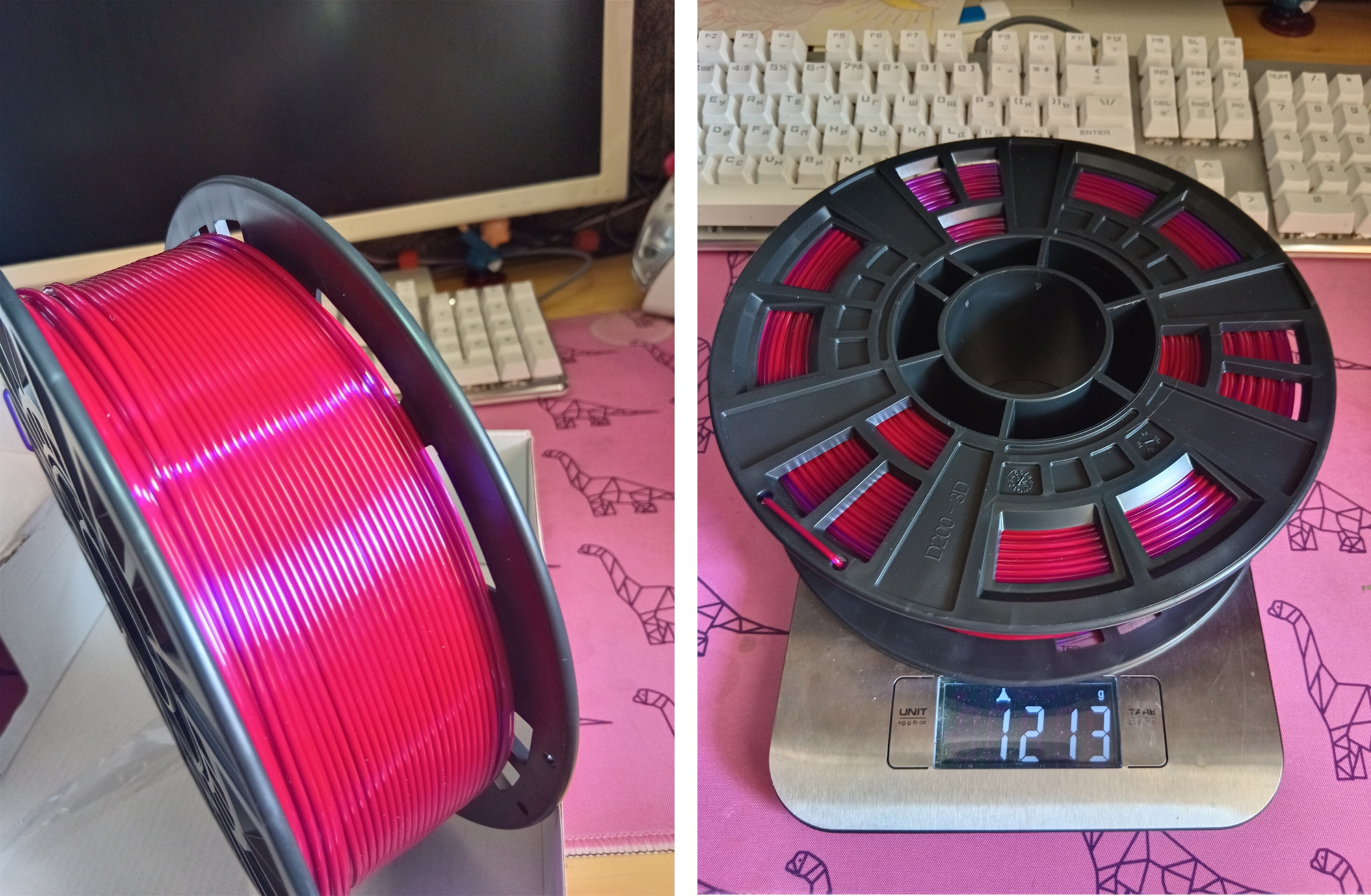

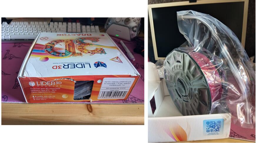

Осмотр и вскрытие. Первое впечатление портит вайлдбериз стабильно и регулярно, это факт. Коробку доставили порванную и побитую, но на это внимания не обращаем, важно содержимое. А в содержимом коробки стало немного лучше с прошлых заказов, пакет с пластиком достаточно плотный и не дырявый. В этот раз вакуум сохранился, но, по сравнению с другими производителями, достаточно слабый. Хорошо это или плохо, решайте сами, зато катушка не деформируется, как у ФД-пласта, например. Главное, что вакуум сохранился наконец-то. Сам филамент намотан, как всегда, ровно, виток к витку. Силикагель присутствует, степень влажности пластика определить достоверно не могу, но при печати не было никаких дефектов, катушку не просушивал.

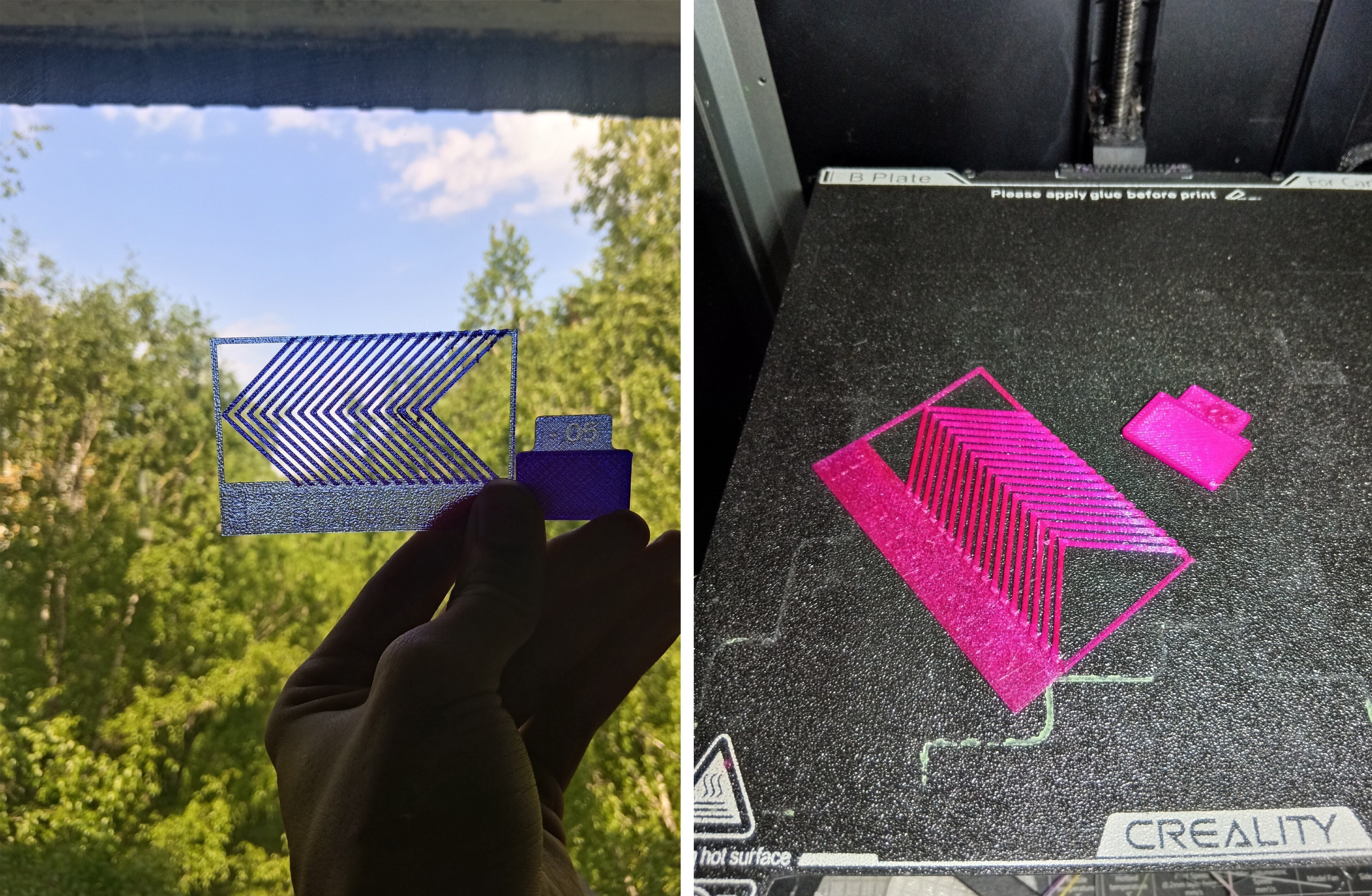

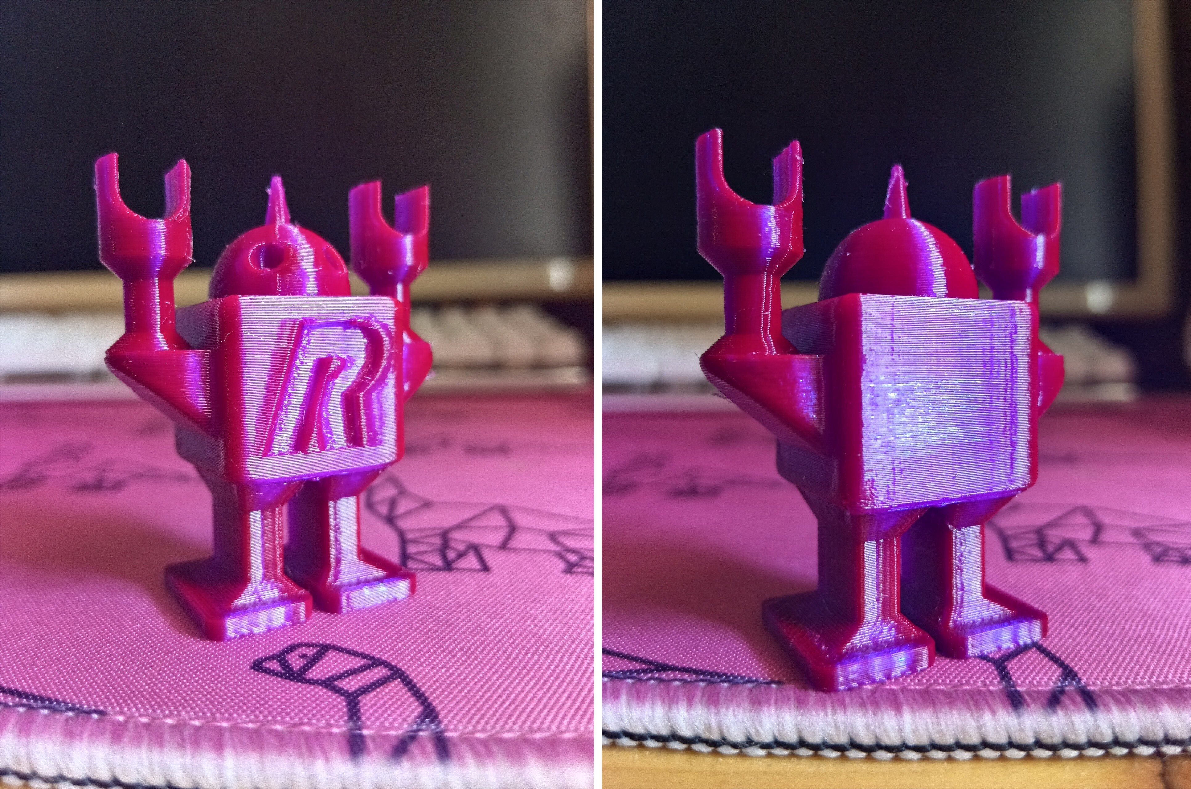

Настройка прутка. И вновь играться будем в ORCA Slicer с принтером Creality K1C с текстурированной PEI пластиной на борту. В этой главе хотелось бы расписать много всего полезного, но настройка прутка была на удивление скучной. Потребовалось всего два теста - коэф. потока и РА. Итоговые настройки вышли следующими: Температура печати 250, стола 80, коэф. потока 1.05, РА 0.045. Ретракты великолепно подошли стоковые с настройки принтера. Ограничение максимального объемного расхода выставлено на уровне 24 кубиков. По окончании настроек, для проверки печатаю свою тестовую модель - робота. С лицевой стороны может показаться, что вокруг буквы R огромные наплывы, уверяю, это не так, скорее особенности фотографирования очень глянцевого и полупрозрачного пластика, блики, пальцем никак не ощущается никаких перепадов или наплывов.
Пока печатались роботы решил получше рассмотреть цвет пластика при разном освещении и как-то не сразу поверил глазам. При просмотре сквозь пластик он становится конкретно синим, если смотреть на освещенный пластик - фиолетовый с переливами. Почему то камера моего телефона не может поймать именно тот цвет, какой есть на самом деле, на фото то розовый, то красный.

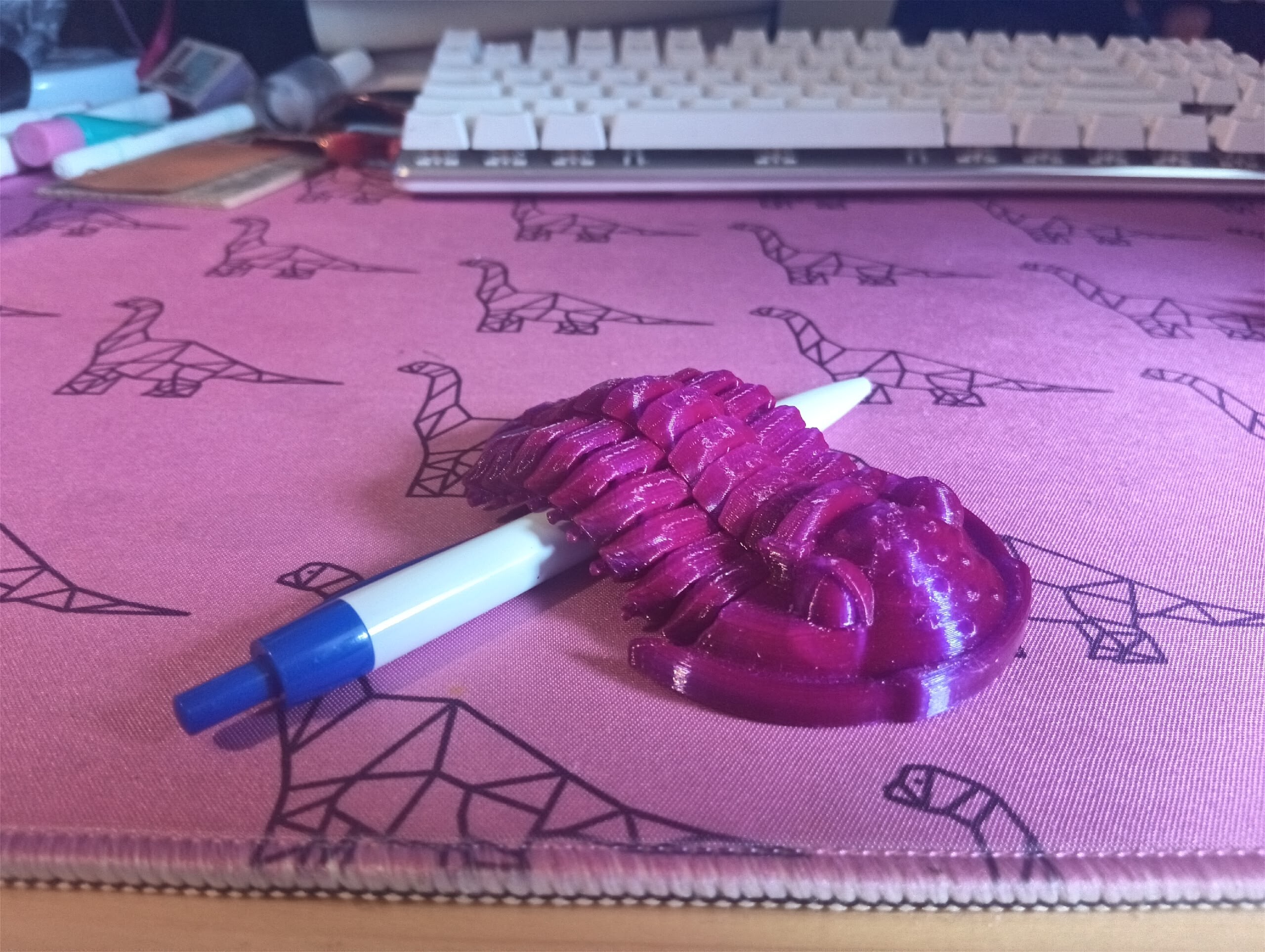

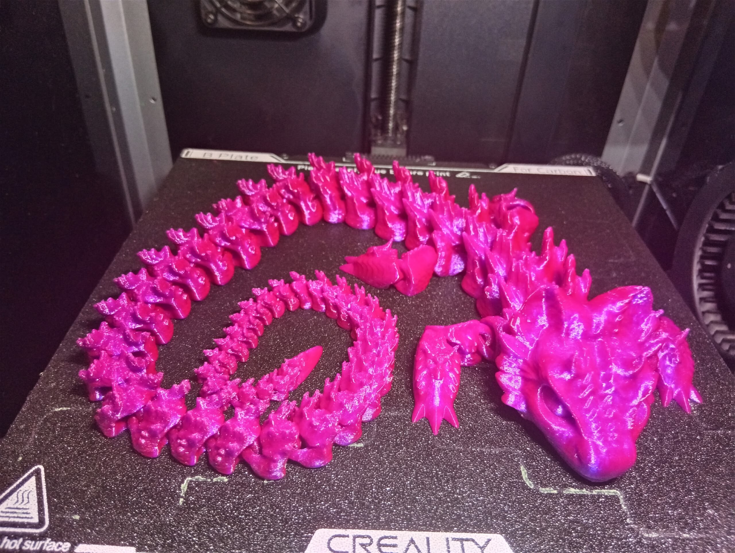

Попробуем сделать что-то красивенькое! Начать решил с пары подвижных игрушек для ребенка. Трилобит и дракончик. трилобит напечатался абсолютно идеально, все шарниры двигаются как надо, ни одного волоска при печати не было при перемещениях. А вот на драконе немного "Стрингинга" было, очень много очень коротких периметров и постоянные откаты сделали своё дело.

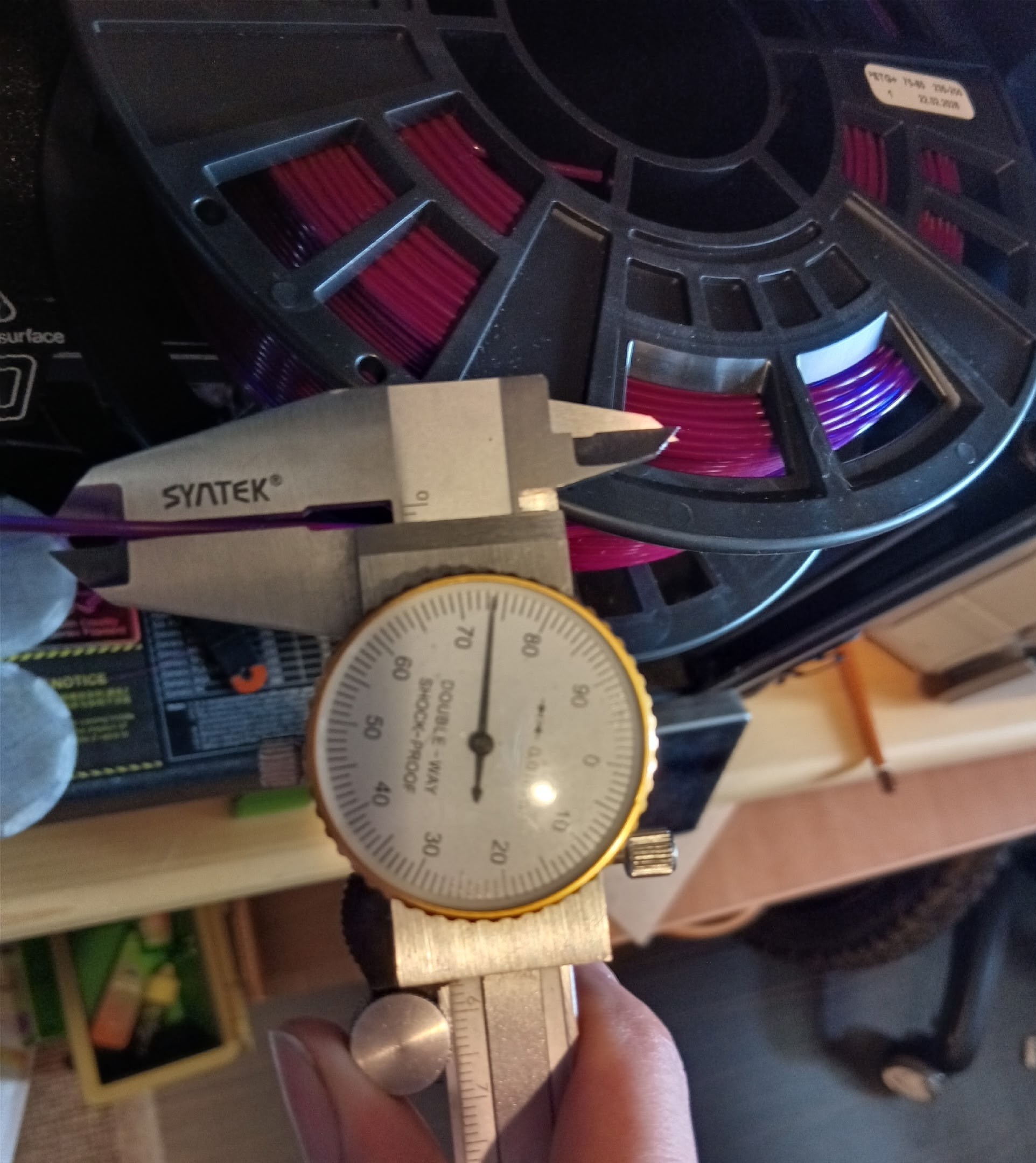

В процессе печати около 10 раз проверял диаметр прутка. Размер стабилен 1.75-1.74, лишь при одном замере стрелка показала 1.73, что тоже в допуске.
