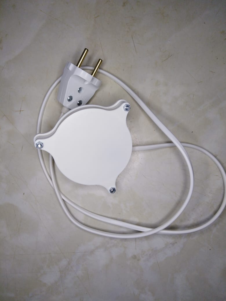

Представляю вариант использования 3d принтера.
Коллеги попросили смоделировать коннектор для плат, которые на себя должны принимать 220в. Но при этом, паять их нельзя и они должны быть использованы как тестовые (есть штатные коннекторы, но их было мало). И плюс к этому, нужно было обеспечить безопасность от высокого напряжения. Нужно было изготовить 40 тестовых коннекторов. Платы круглые (извиняюсь, коллега попросил затереть схемотехнику):
На плате три отверстия под пайку, и их нужно было подцепить (два вывода) к 220в. без пайки.
Такова была задача.
Думал думал и придумал.

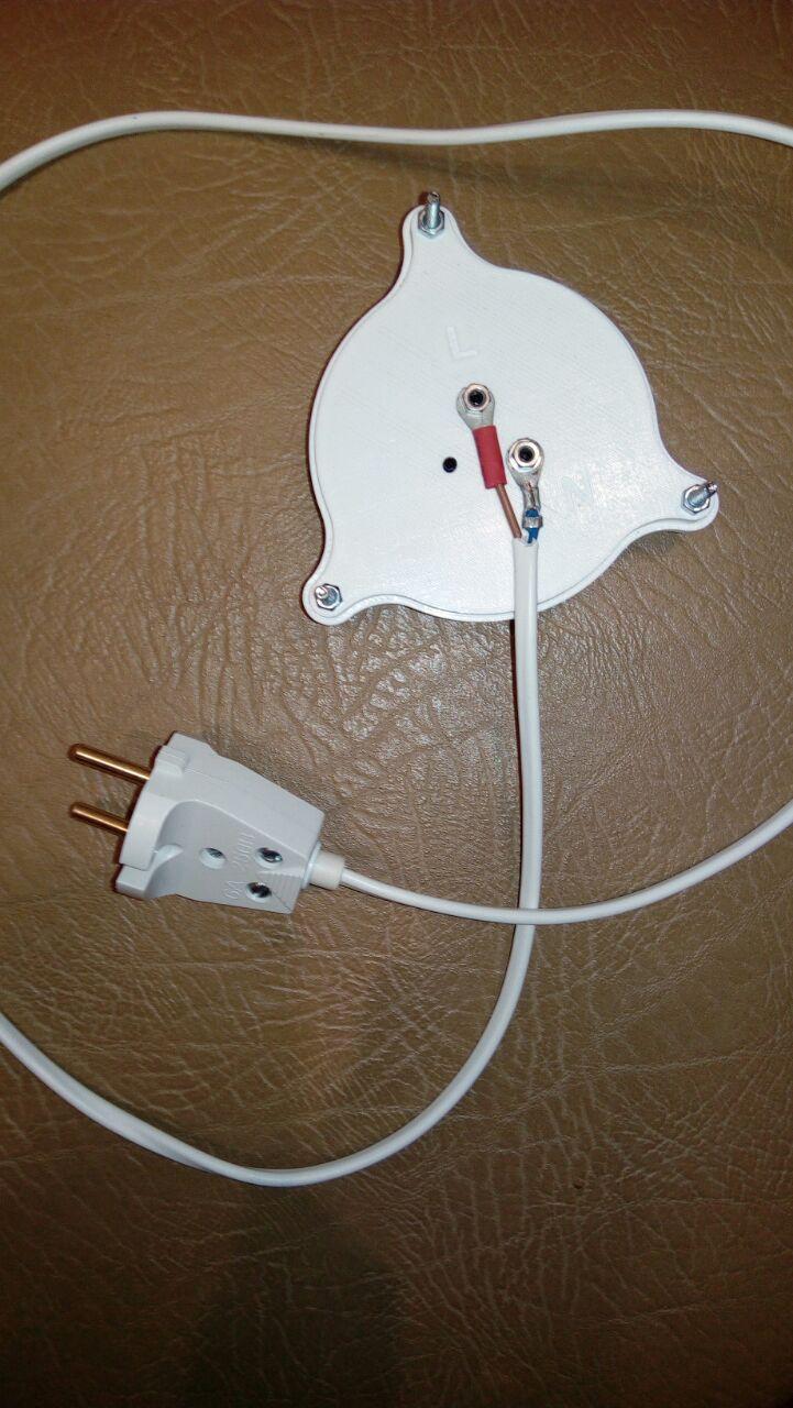

В качестве контактов решил использовать стопорные винтики на М3 у которых кончик под конус (на плате отверстия диаметром 2мм.). Винты пришлось шлифовать, т.к. .. ну назову поверхность "черной" не создавала надежный контакт. Ток маленький, порядка 50мА.
В итоге, снизу три винта под конус, плата ложится на них, а сверху обойма, которая прижимает плату к винтам.
Плата ложится на эти три винта.
И получается так:
Затем на винты насаживается провод:
И всё это закрывается вот такой крышкой:
Крышка нужна исключительно для защиты от 220в., поэтому она печаталась с минимальным качеством.
И получаем ИЗДЕЛИЕ, которое не грех показать людям :)
