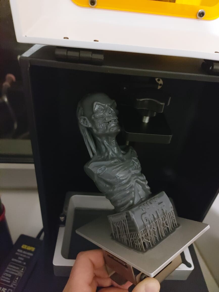

на примере принтера Sirius Black - ось Z на external Double-axis Guide Rail
- На нем можно распечатать кирпич. То есть монолит во всю платформу и обьемом 1 литр полимера. К сожалению фото потерялись, эксперимент это старый, То есть прочности оси для такой задачи достаточно
- на нем можно печатать со скоростью 120 и выше мм в час
Модель ниже - высота 154 мм. Печать слоем 0.1 время печати 1 час 20 мин
