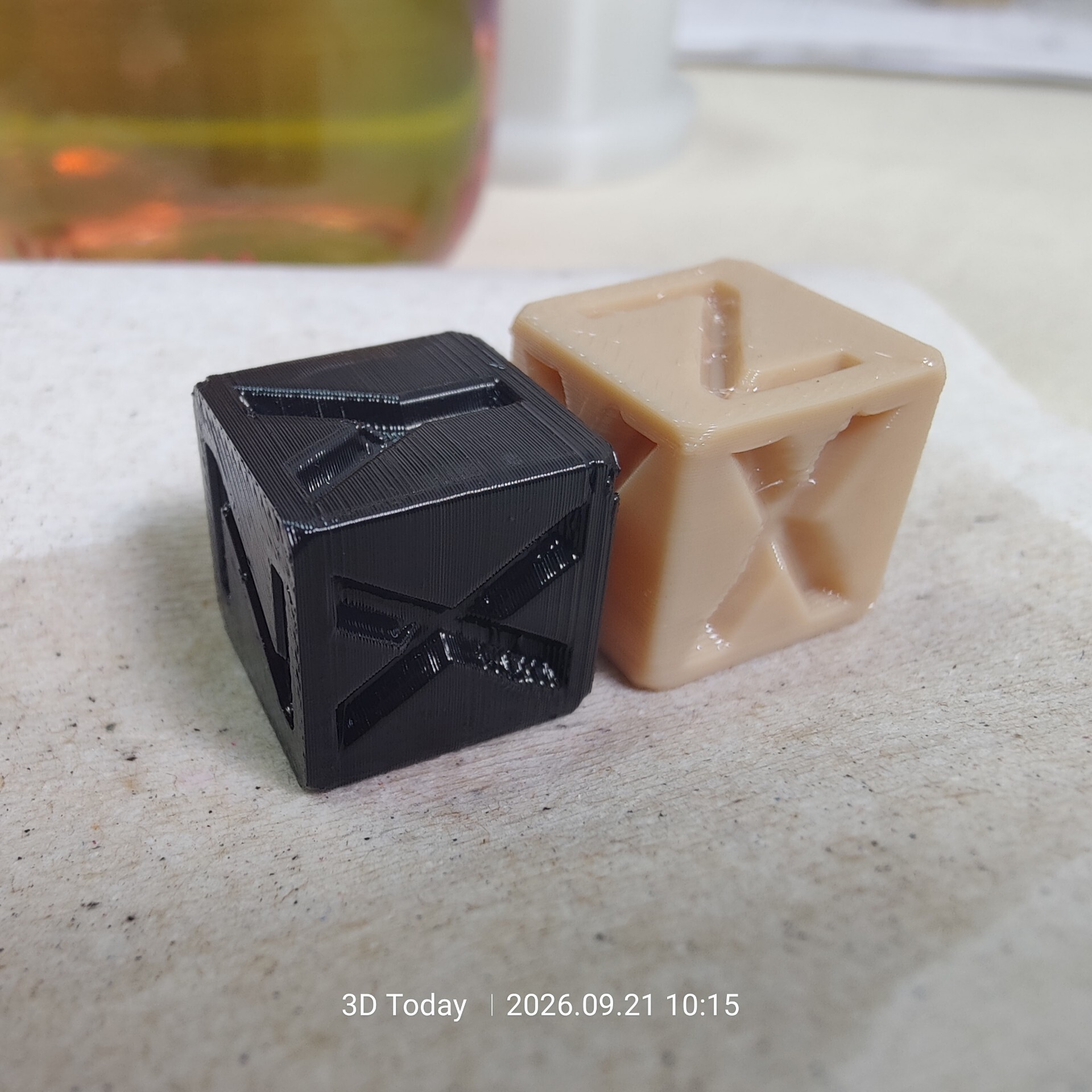

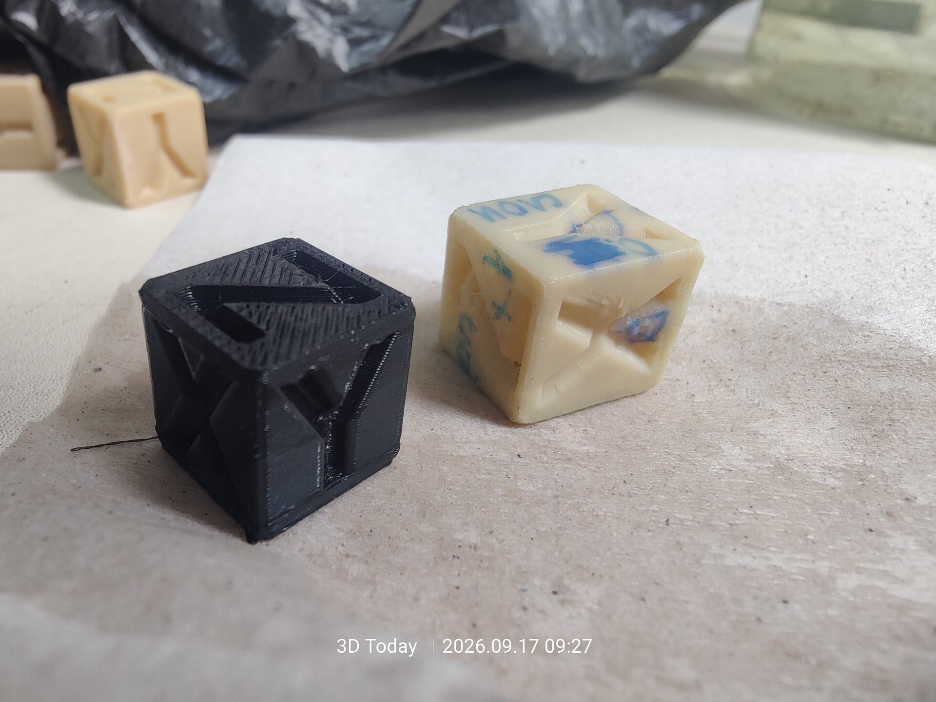

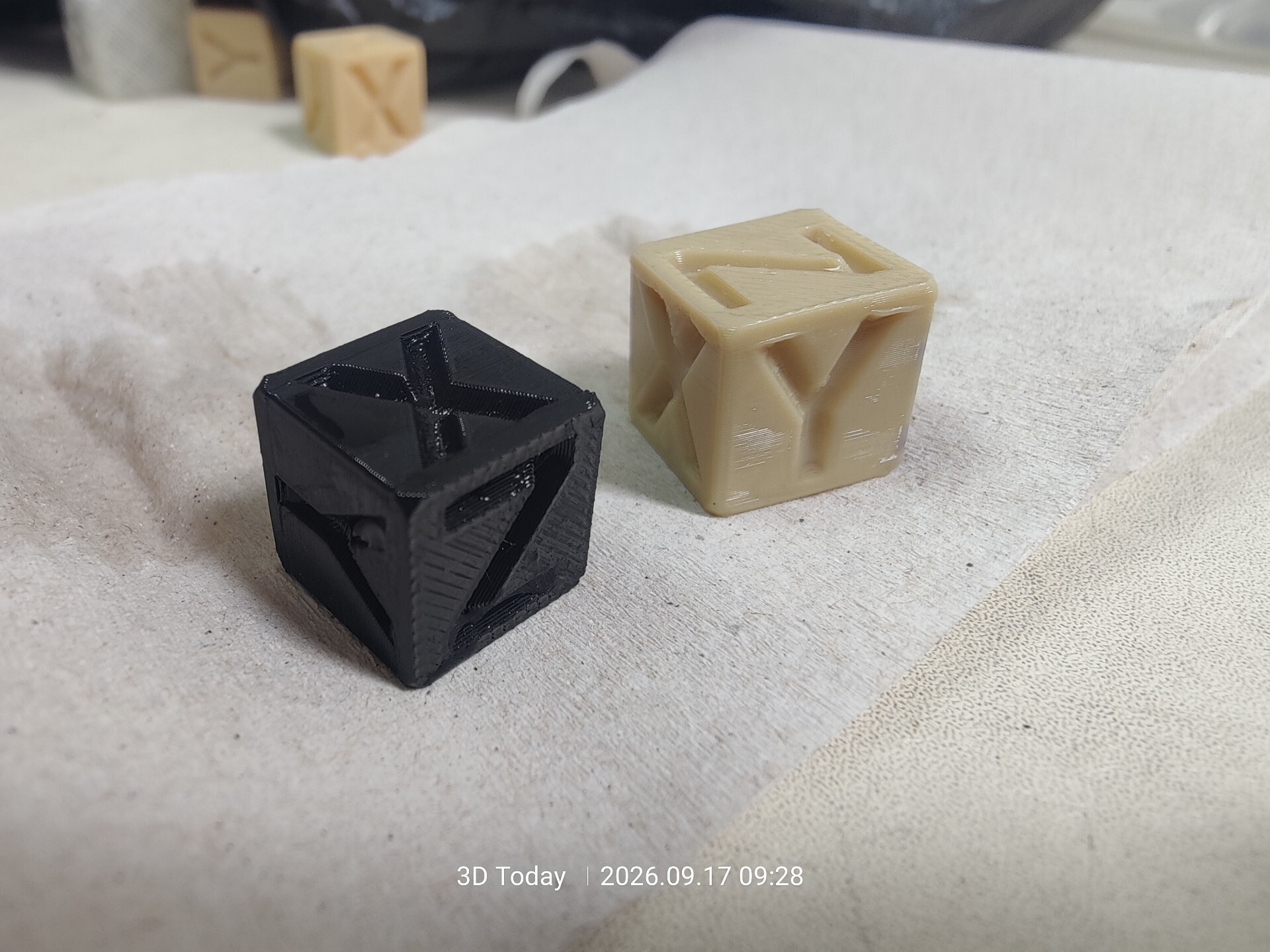

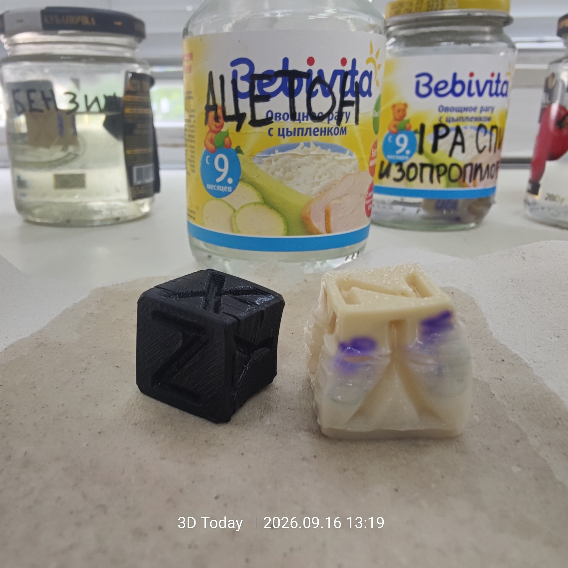

Была задача напечатать деталь, работающая в бензиновой среде (Выпускное колено коллектор боковой на бензорезе Stihl TS700), в для решения данной проблемы был выбран филамент от компании НИТ TPU 75A он соответствовал по мягкости и на сайте производителя в характеристиках было указанно (и указанно на сегодняшний день) безразличен к бензину. https://plastik-nit.ru/#product/nit-7965В ходе эксплуатации выяснилось, что данный материал при контакте с бензиновой средой и повышенной температурой разбухает и растворяется в желе. Решил протестировать и с другими химическими жидкостями, такими как: ацетон, изопропиловый спирт, дистиллированная вода, трансмиссионное масло и опять же с бензином (без добавления масла и нагрева) для выявления подробной картины химической стойкости филамента.Для расширения линейки добавил образцы TPU 90A всё той же компании НИТБежевый кубик TPU 75A. Чёрный кубик TPU 90A.

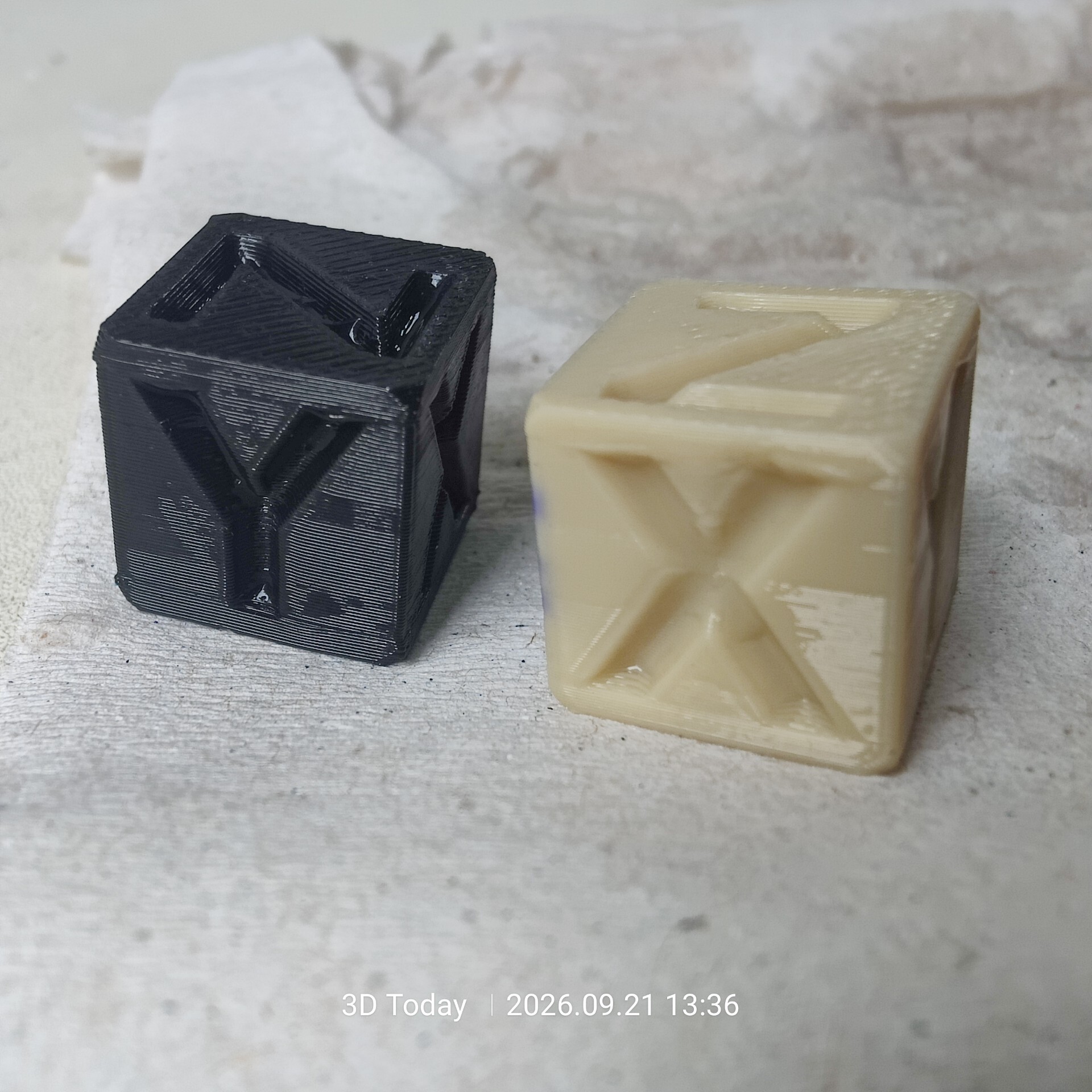

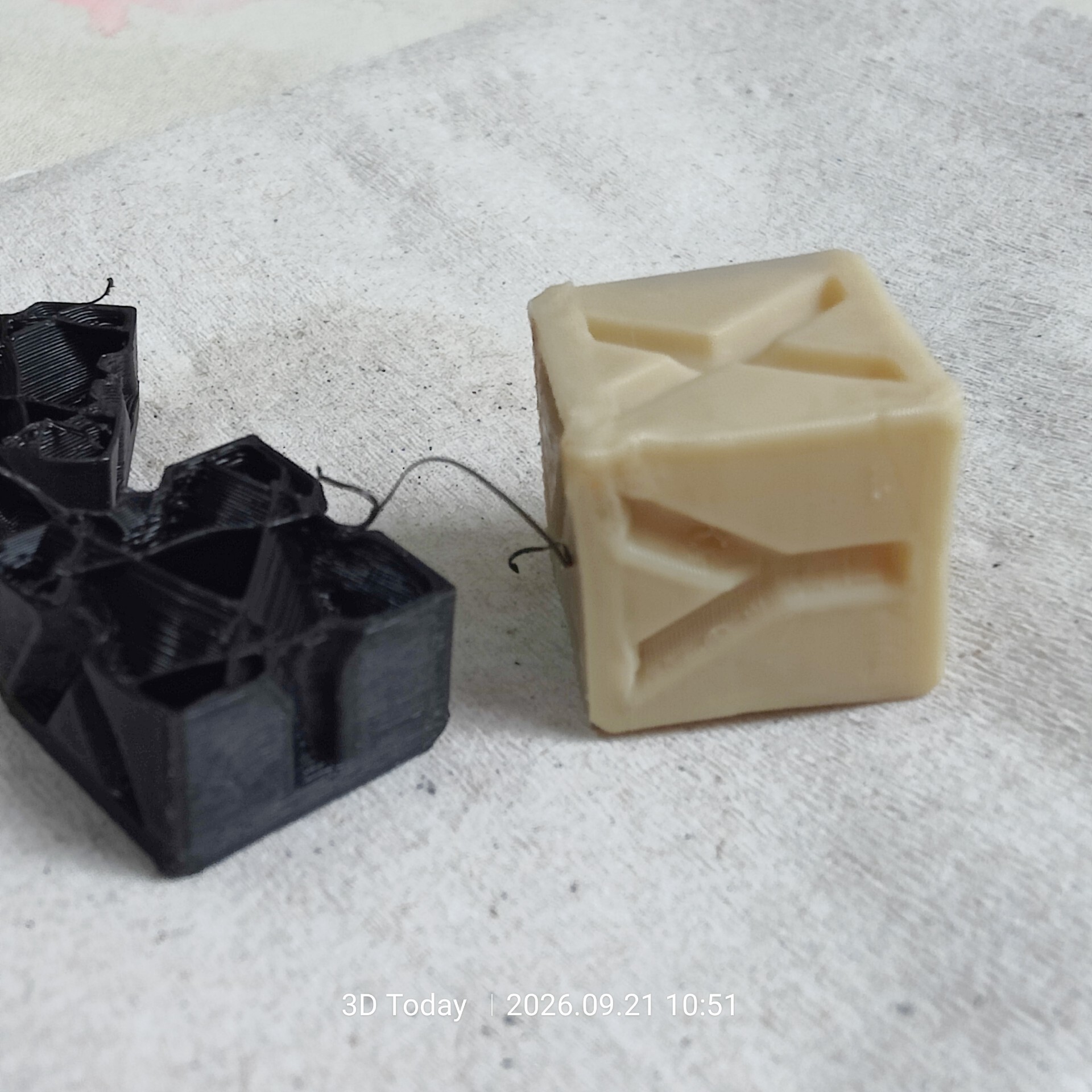

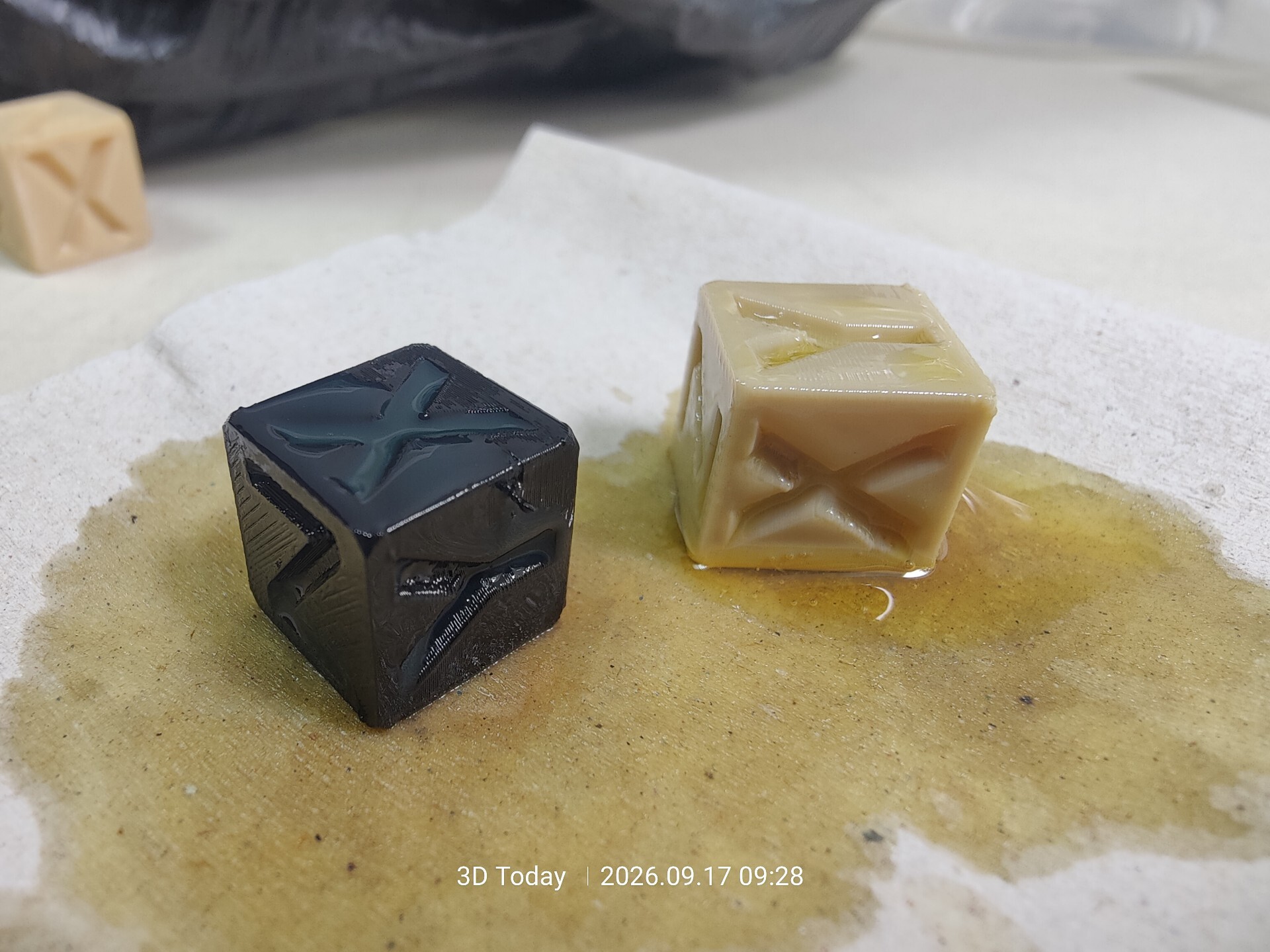

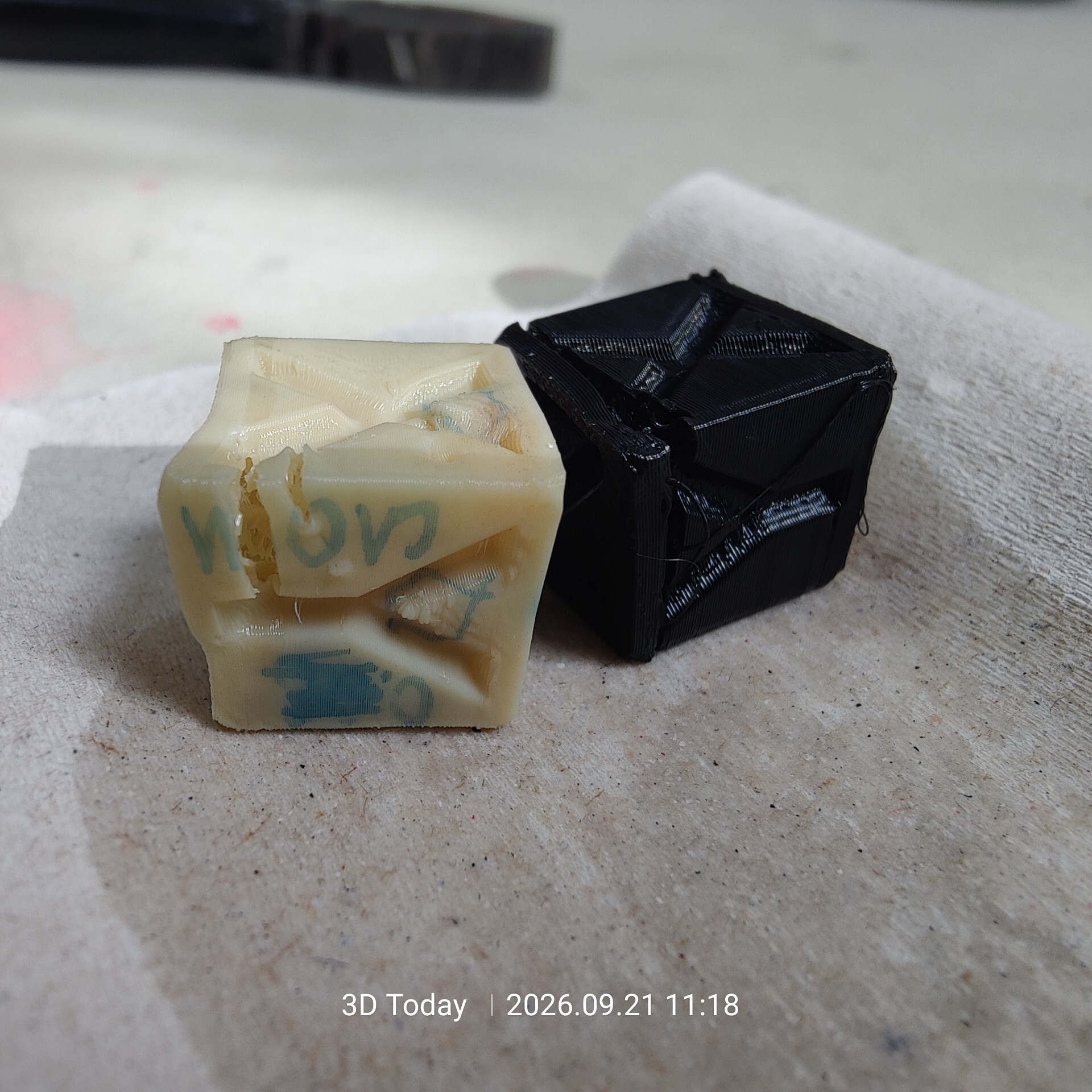

Химическая стойкость печатных изделий из TPU 75A и TPU 90A (НИТ)После некоторого времен решил взглянуть как проходит эксперимент, и испытуемый в ацетоне решил отказаться от дальнейшего участия в данном состязании.
Химическая стойкость печатных изделий из TPU 75A и TPU 90A (НИТ)На фото видно как разбух кубик 75-ки, и сильно деформировался 90-й. Не удивительно я считаю. Но было интересно посмотреть, что произойдёт.По прошествии часа решил проверить всех участников, вот какие изменения произошли.

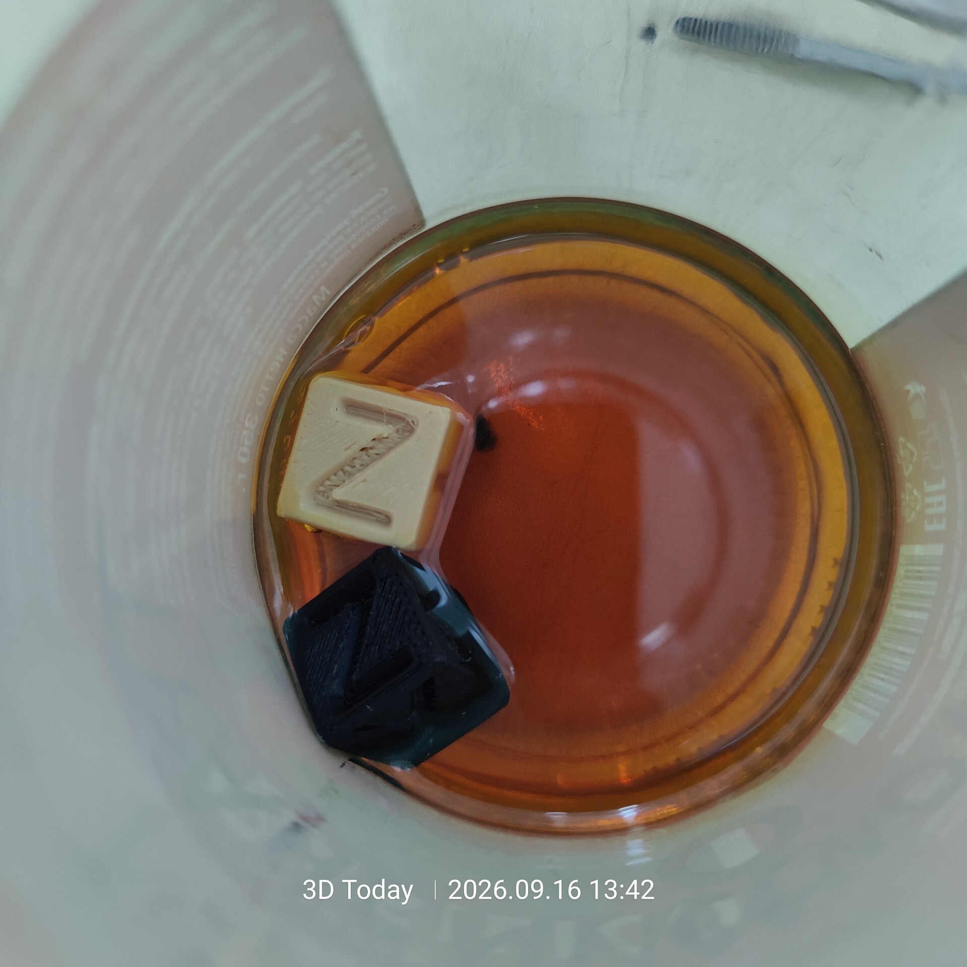

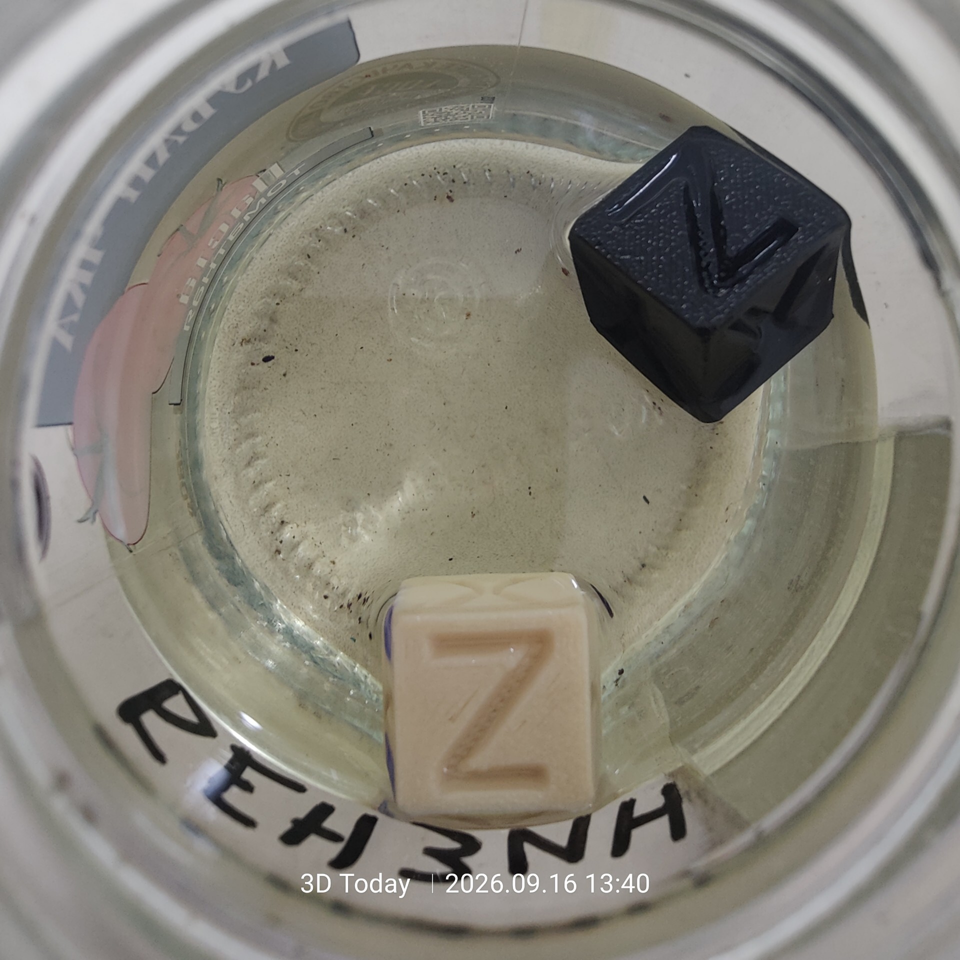

БензинХимическая стойкость печатных изделий из TPU 75A и TPU 90A (НИТ)
Видимых деформации не наблюдалось.

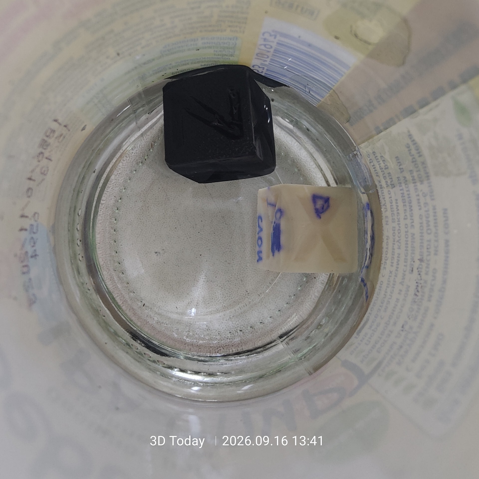

Изопропиловый спирт
Химическая стойкость печатных изделий из TPU 75A и TPU 90A (НИТ)Тоже ничего особенного.

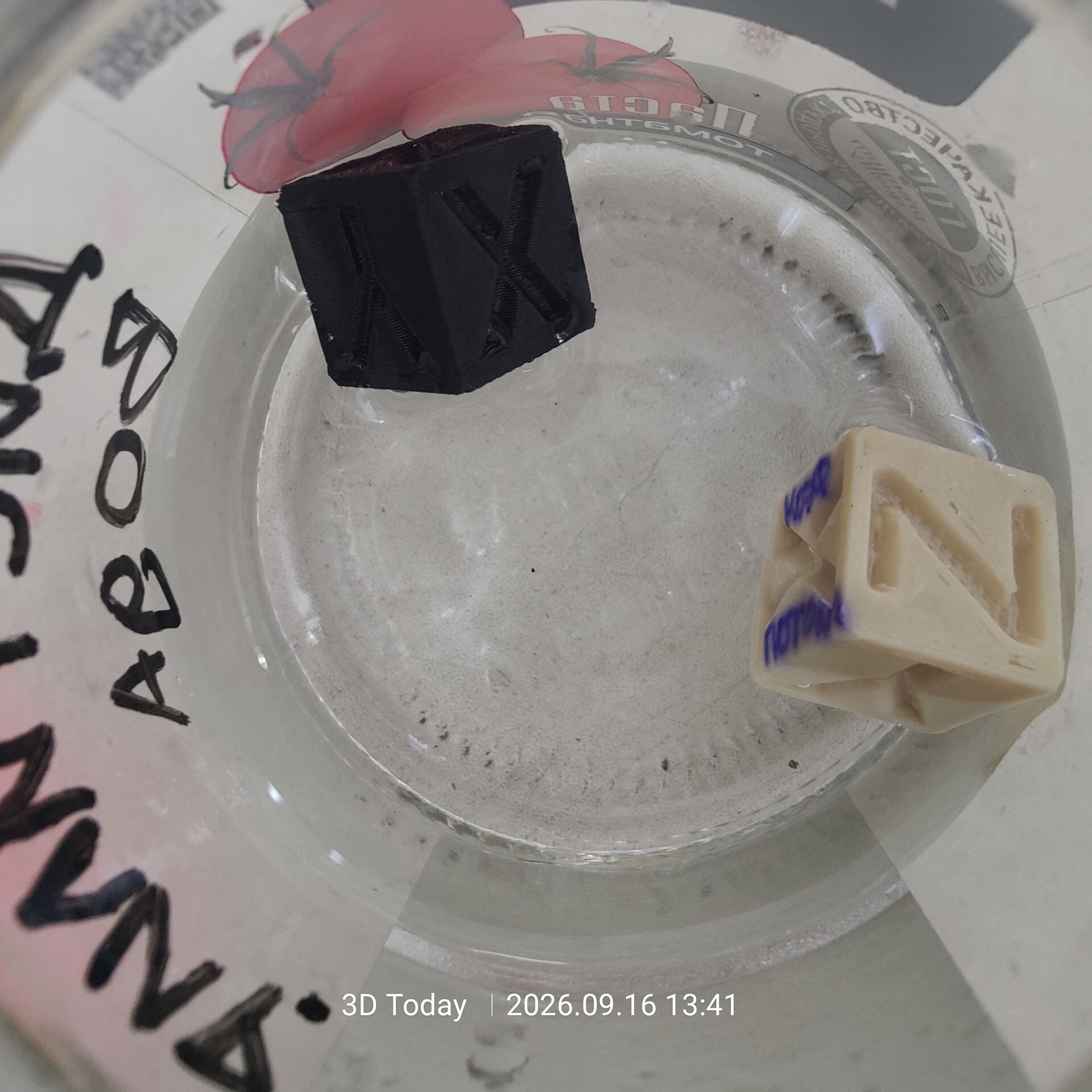

Дистиллированная вода
Химическая стойкость печатных изделий из TPU 75A и TPU 90A (НИТ)Без изменений

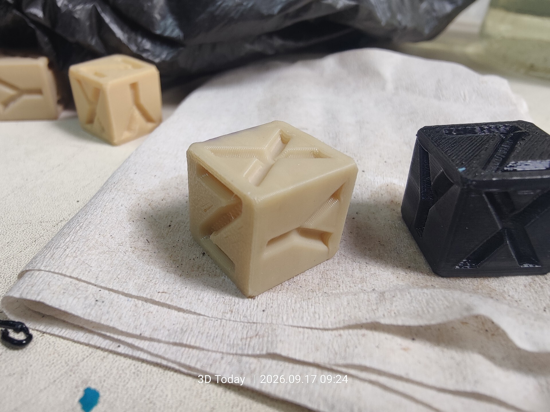

На следующий день не дождавшись 24 часа решил проверить испытуемых.
Бензин
Химическая стойкость печатных изделий из TPU 75A и TPU 90A (НИТ)За ночь, ничего сверхъестественного не произошло, пытался разорвать по слоям, ничего не вышло. Может пытался слабо, но на вид пока что безразличен к бензину действительно.

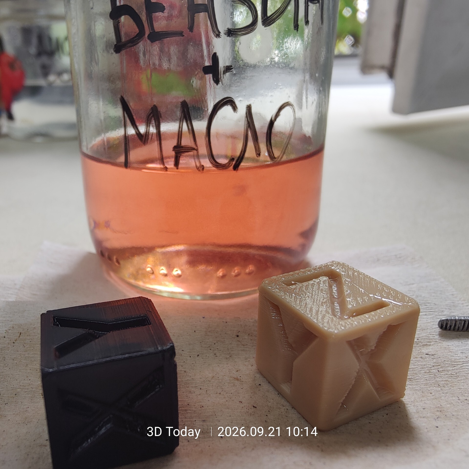

Подумал и решил добавить жидкость: смесь бензина и масла для двухтактных двигателей.

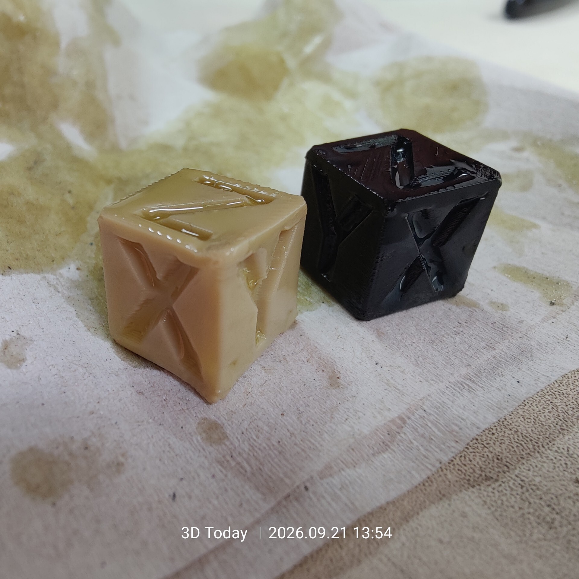

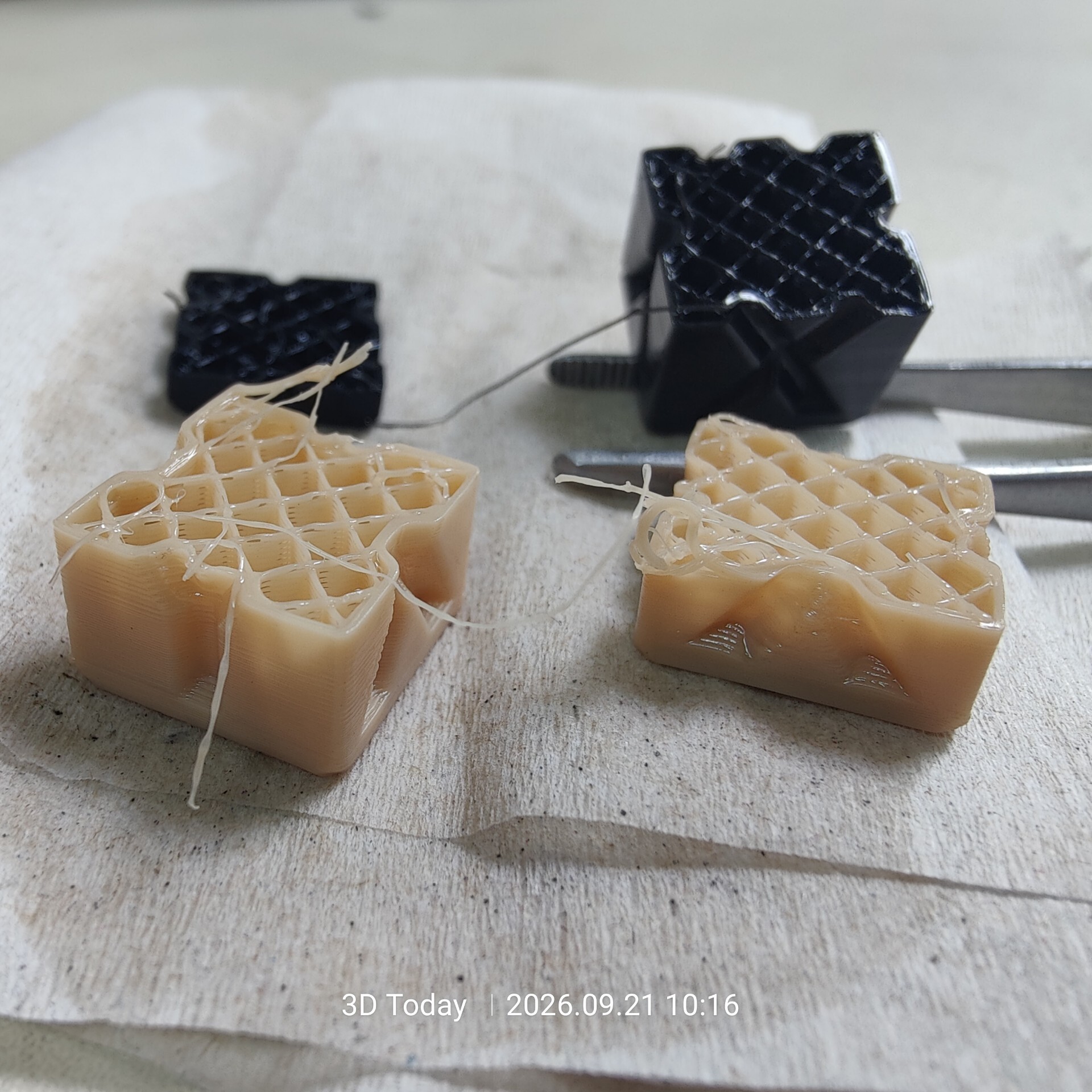

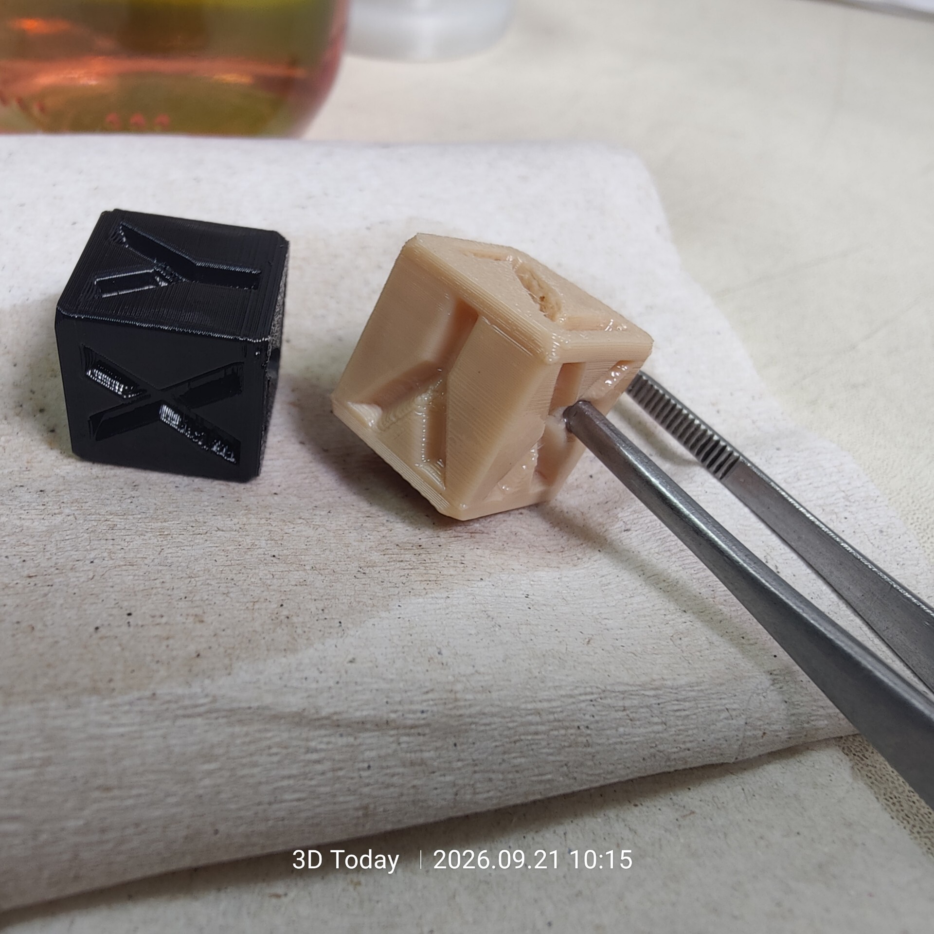

Закинув образцы, оставил их на ночь. На следующий день не было возможности отследить за течением эксперимента, а там и выходные начались. На 4 день эксперимента ТПУ кубиков в смеси бензина и масла такой результат…
Химическая стойкость печатных изделий из TPU 75A и TPU 90A (НИТ)Химическая стойкость печатных изделий из TPU 75A и TPU 90A (НИТ)Химическая стойкость печатных изделий из TPU 75A и TPU 90A (НИТ)Химическая стойкость печатных изделий из TPU 75A и TPU 90A (НИТ)При извлечении кубиков пинцетом, легко проткнулся периметр, на разрыв итог на фото, порвался без особых усилий. Если добавить к данной среде температуру, то деформация настанет гораздо быстрее.

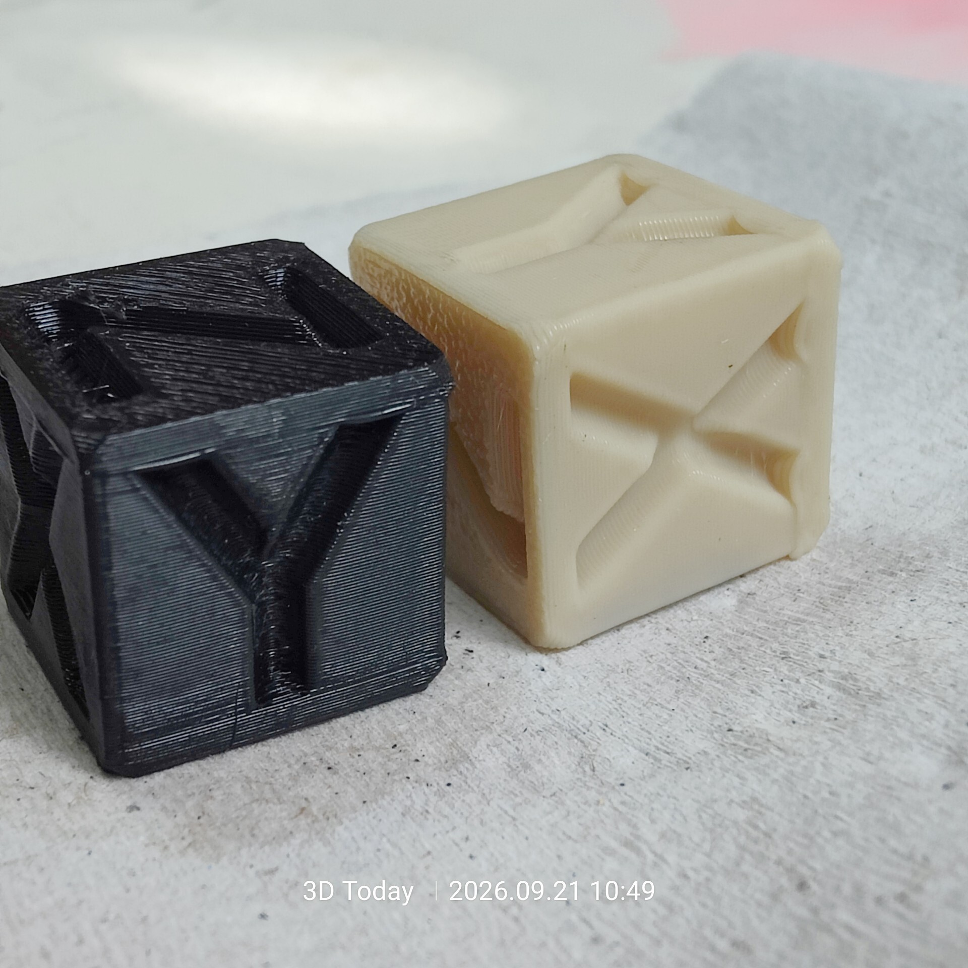

5 день в бензине
Химическая стойкость печатных изделий из TPU 75A и TPU 90A (НИТ)Химическая стойкость печатных изделий из TPU 75A и TPU 90A (НИТ)Итог довольно-таки неплохой. Форма нормально сохранилась, на разрыв ТПУ-90 порвался с усилием, но это я полагаю связи с тем что кубик такой попался, ТПУ-75 пытался порвать, зажав пассатижами и кусачками, не поддался.
