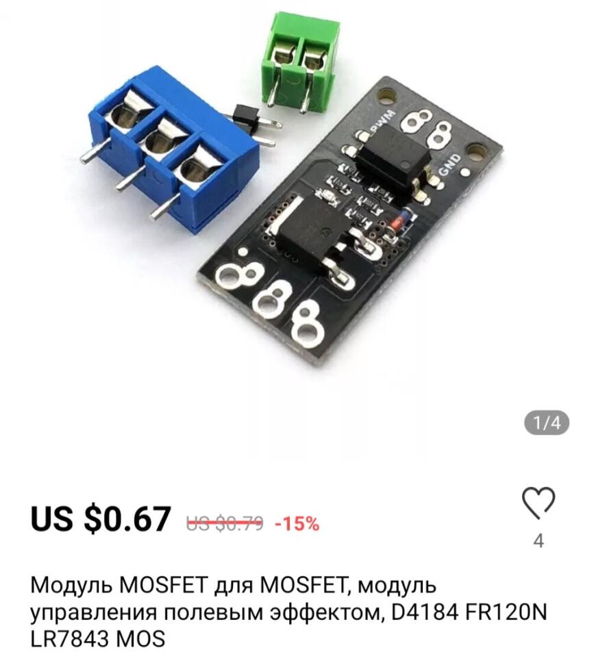

Плата рассчитана на модульную конструкцию с минимумом мелкой пайки. Роль dc-dc выполняет готовый дешевый модуль с али, до 28в заявлено питающее напряжение. Драйвера как обычно, а4988 или любые аналогичные. Мосфет я располагать на плате не стал, полно отдельных готовых модулей - каждый подберет себе сам по необходимости. Например, такой:
В случае использования лазера с ttl пином он не нужен - я прицепил пин на sp3 контакт (spindle 3v3) и все отлично работает.

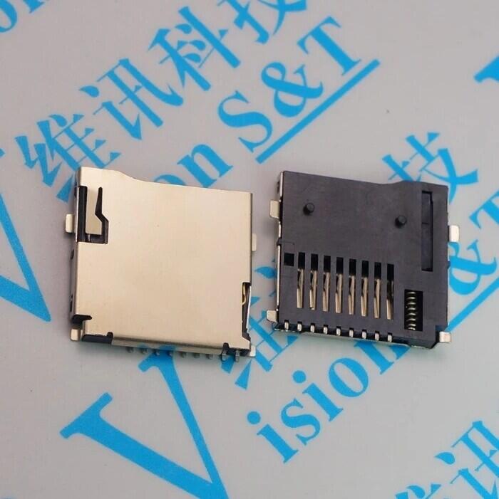

Самое сложное для начинающих - распаять этот самый разъём карточки и полтора десятка смд резисторов и конденсаторов 0805 типоразмера. Остальное - выводное, паяется без проблем.
