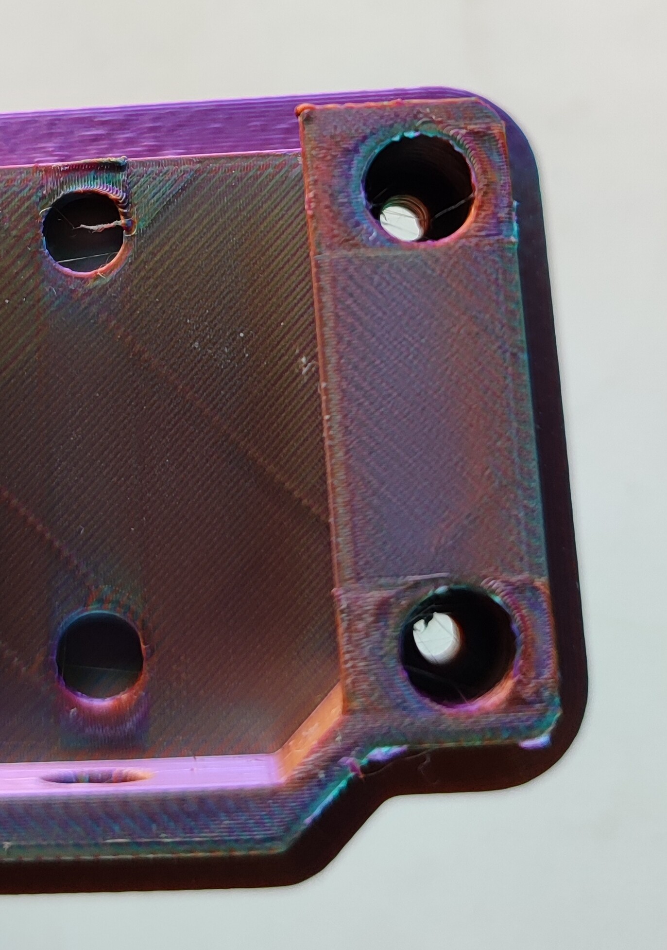

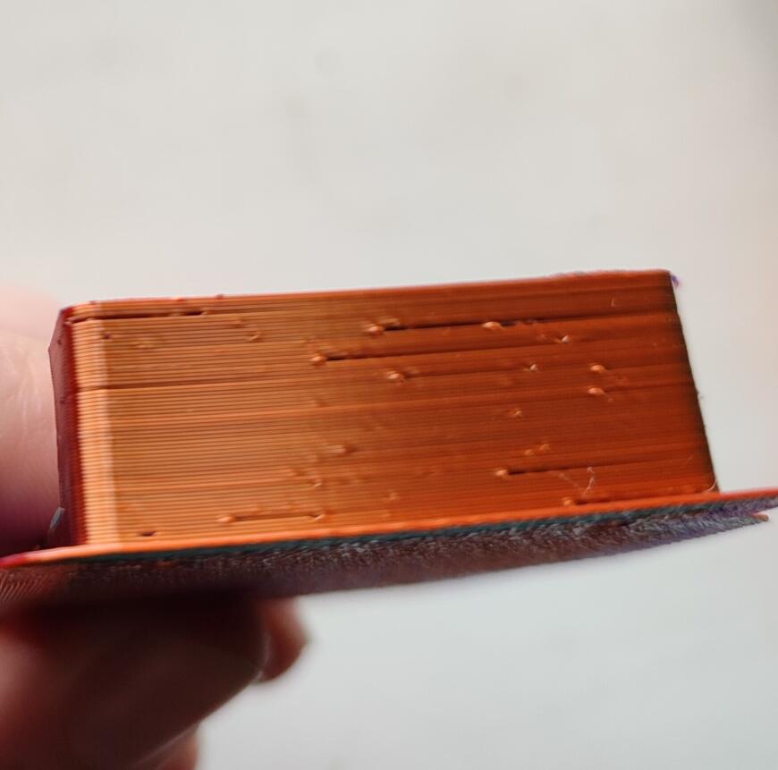

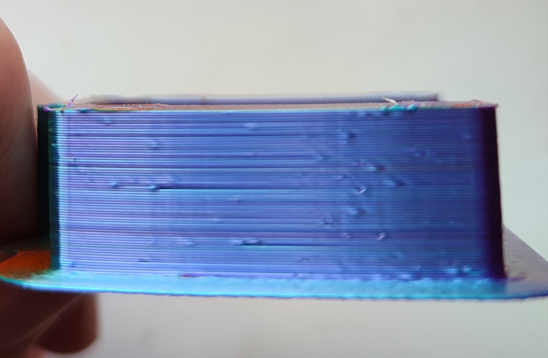

Появляются небольшие пробелы в ходе печати. Стенки модели не ровные. На верхнем слое при разглаживании не получается ровна поверхность вокруг отверстий.
Печатаю PLA трехцветным на bambu lab a1mini боуден. Сопло 215°С, стол 70°С. Скорость печати 70. Ретракт длина 4, скорость 45Может кто знает, как настроить получше качетсво?)
