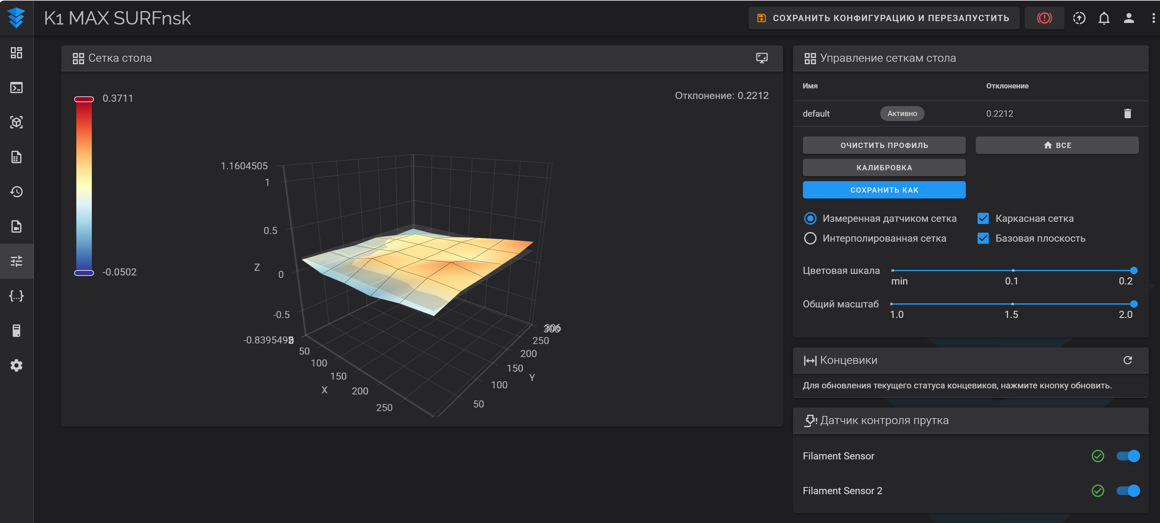

1) Инсталлировал, после получения рута, FLUIDD
2) Сделал в нем калибровку стола, в разделе Консоль получил матрицу высот 16 на 16 значений (типа такой, эта для примера)

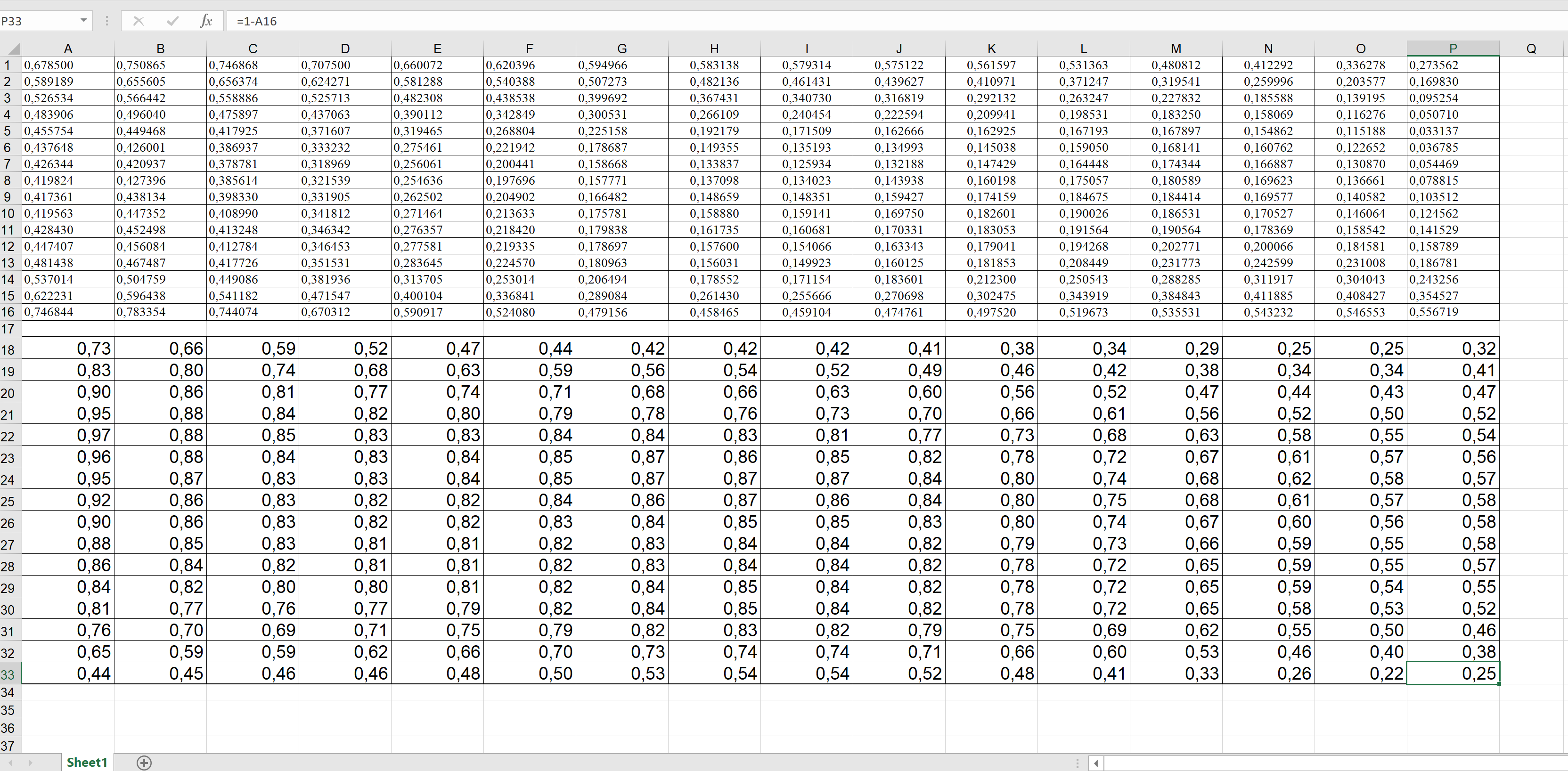

3) Перенес эту матрицу в Excel, ниже развернул таблицу зеркально относительно вертикальной оси, одновременно вычтя из 1 значения в первой таблице и округлив результат до 2 знаков после запятой (тоже только для примера ).

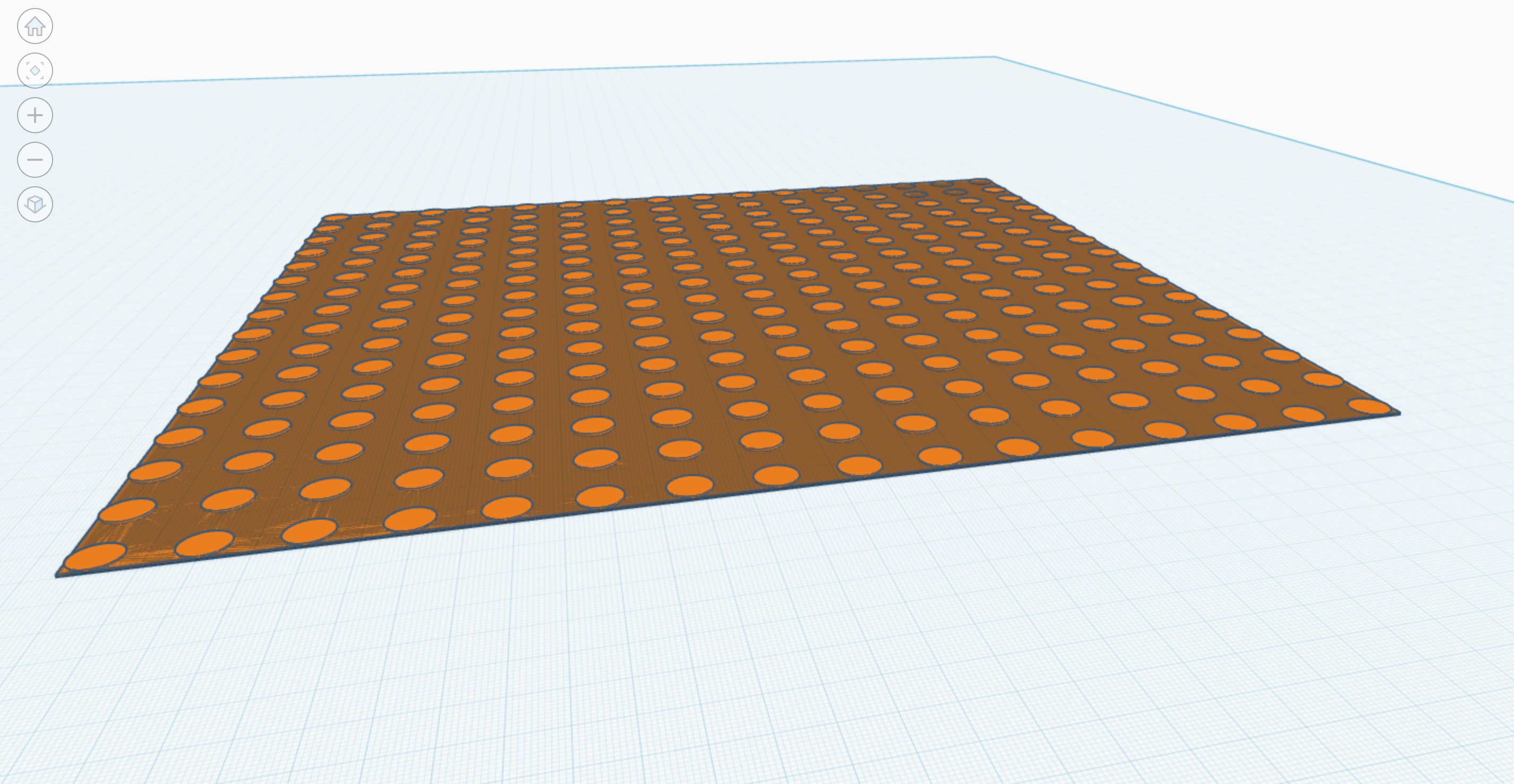

4) В тинкеркаде создал матрицу из цилиндров 16х16 и присвоил каждому цилиндру высоту из нижней таблицы и потом связав цилиндры подложкой 0,2 мм. Почему 0,2? самый низкий цилиндр у меня 0,22, цилиндры должны быть выше или равны подложке

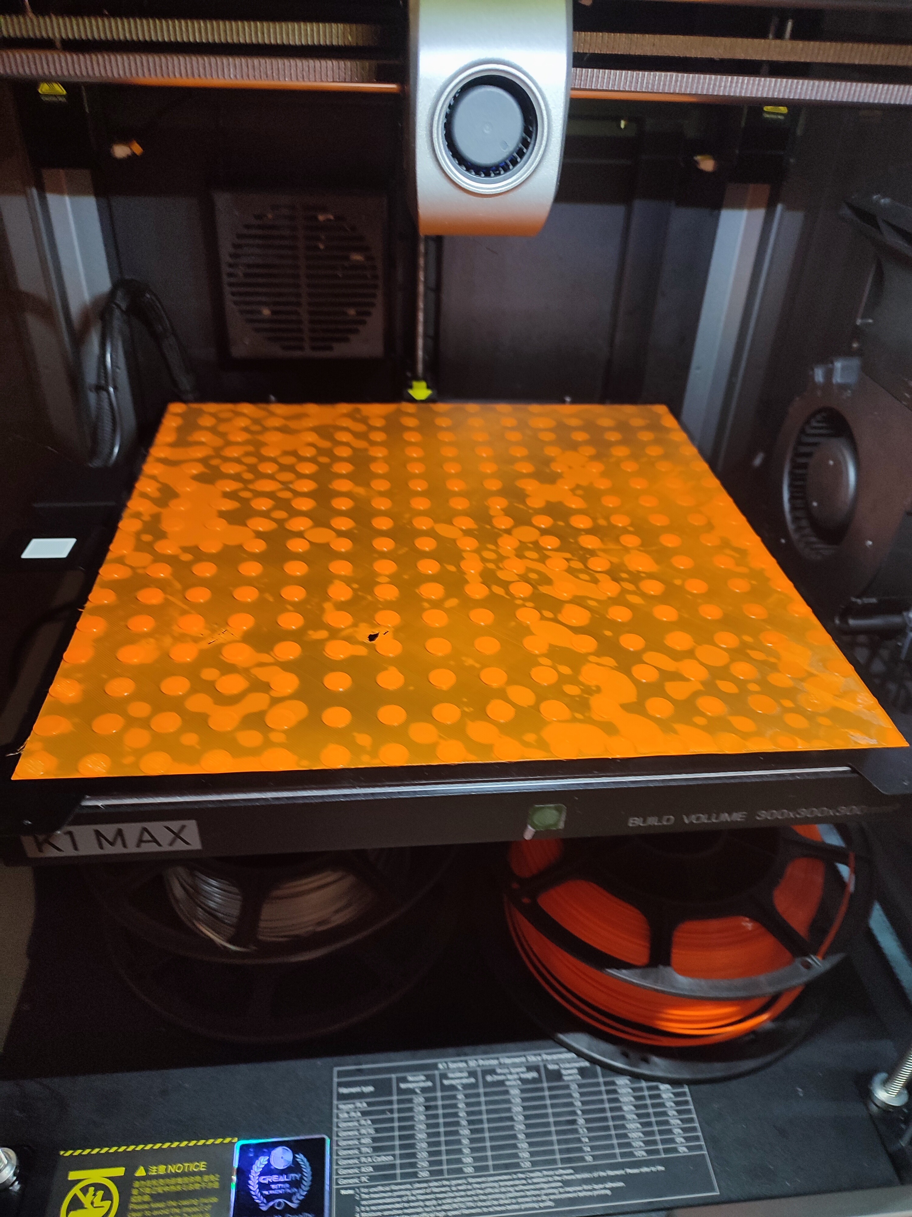

5) Снял стальную штатную пластину стола, перевернул ее гладкой стороной вверх, побрызгал клеем(так как к ней даже с клеем пластик плохо пристает) и распечатал прямо на ней получившуюся матрицу(помним для чего разворачивали таблицу- чтобы соблюсти симметрию при перевороте). Печатал PETG, в Орке выставил профиль 0,12 мм поставив нем крыжик "Точная высота по Z "во вкладке Качество. Так как это был эксперимент, то не стал перепечатывать, когда принтер задрал несколько областей на первом слое из-за плохой адгезии, думал перепечатаю потом, но забил и оставил с дырами. Потом снял остывшую матрицу, еще раз набрызгал клеем и прилепил заново. Кое где пузыри, тоже забил на них- главное было понять рабочий метод или нет
6) Провел калибровку, и..... барабанная дробь.... вместо корыта (к сожалению не сделал фото, так как и статью то не собирался писать) с перепадом около 1,5 мм получил приемлемые для меня 0.22 мм отклонения по всему столу
