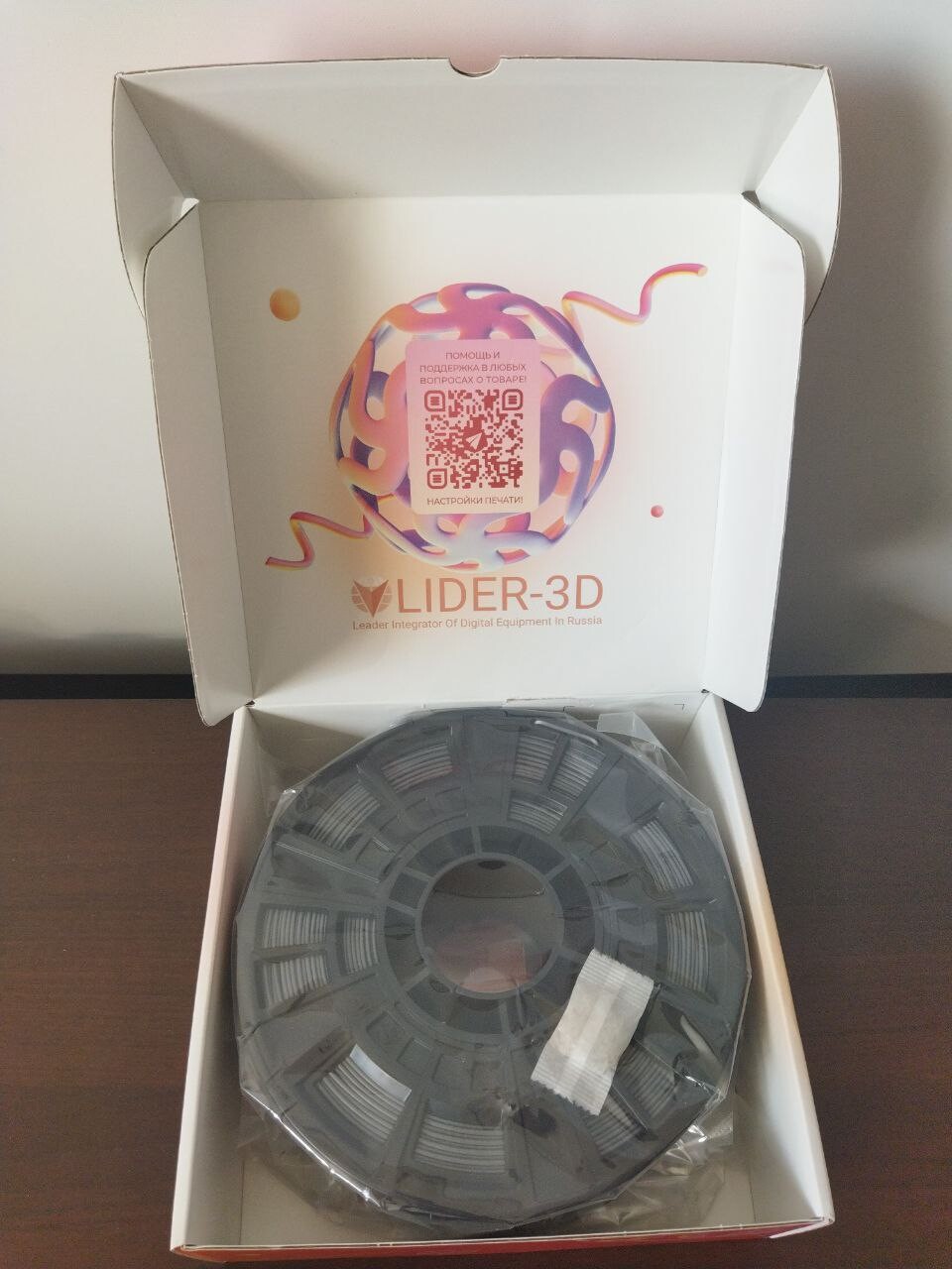

Открываем коробку. Для Lider3D все стандартно: яркая, прикольная коробка, дизайн за полгода не поменялся.

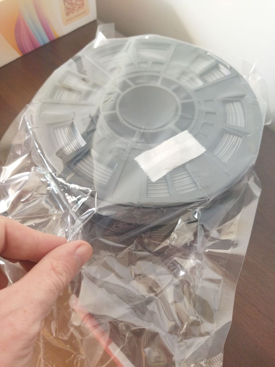

С вакуумом на производстве в смену, когда делали филамент, были какие-то проблемы. Катушка внутри пакета спокойно перемещалась. На фото я рукой оттягиваю пакет. При хорошей откачке воздуха так сделать не получится.

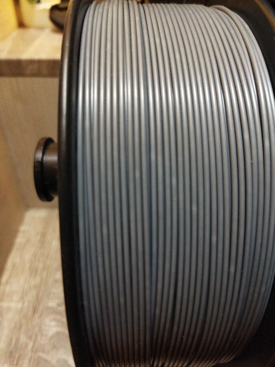

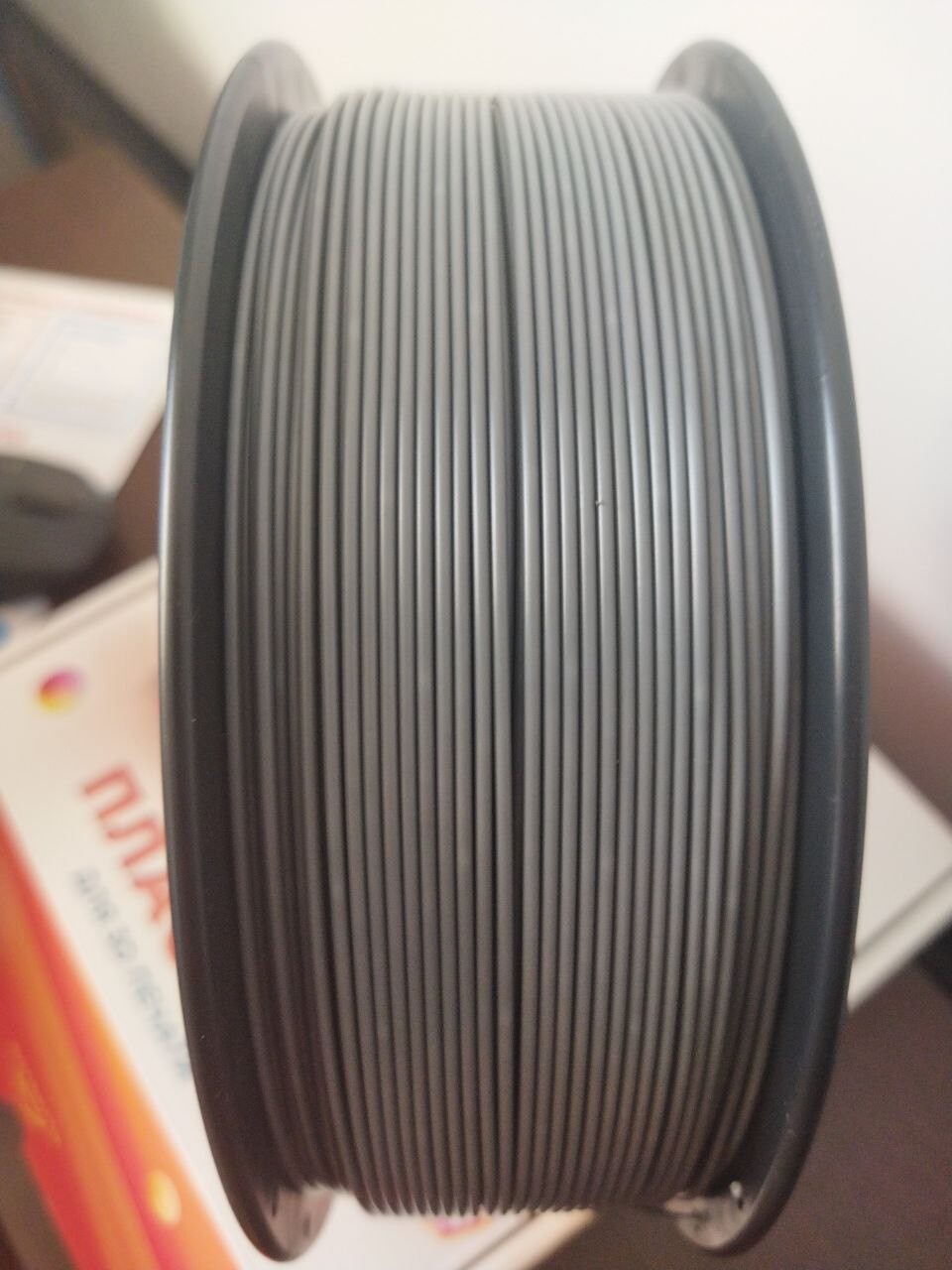

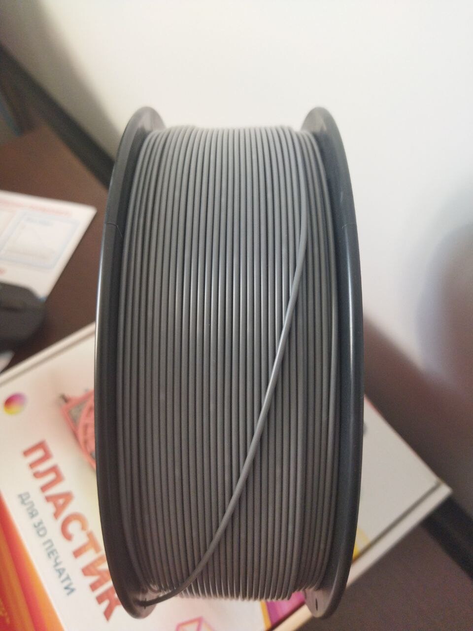

Перейдем к намотке. Она хорошая, но верхний слой неидеальный, как у Jamg He, например.

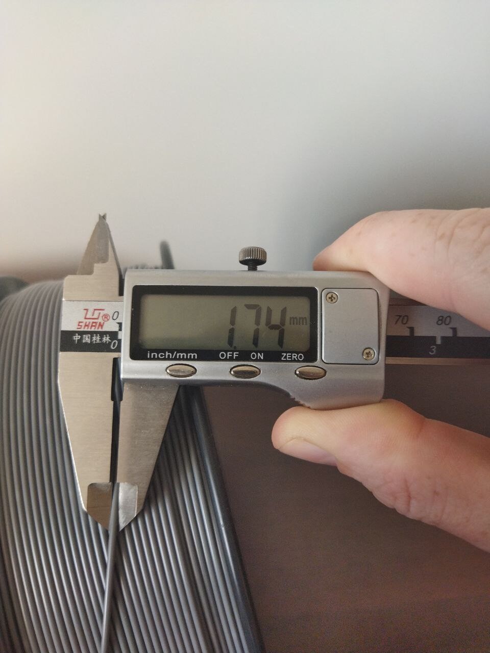

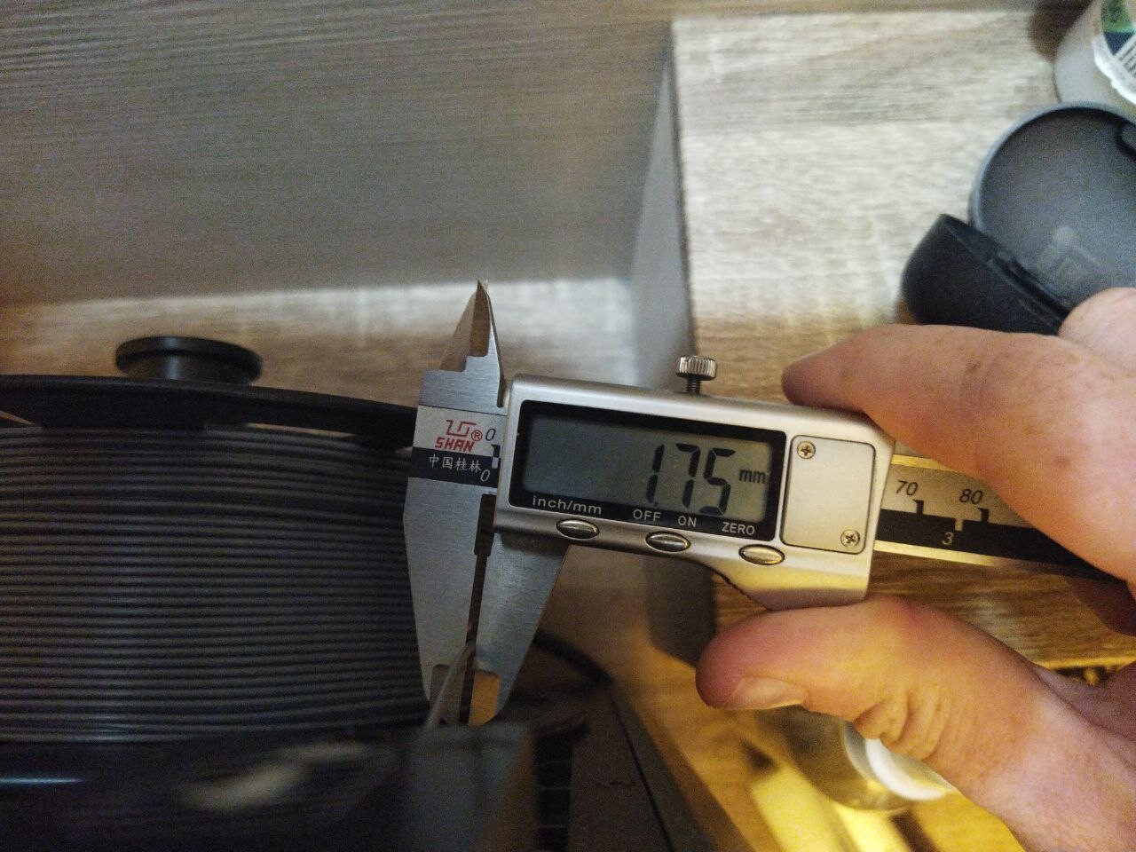

С диаметром все в порядке: колеблется в районе 1.74-1.75.

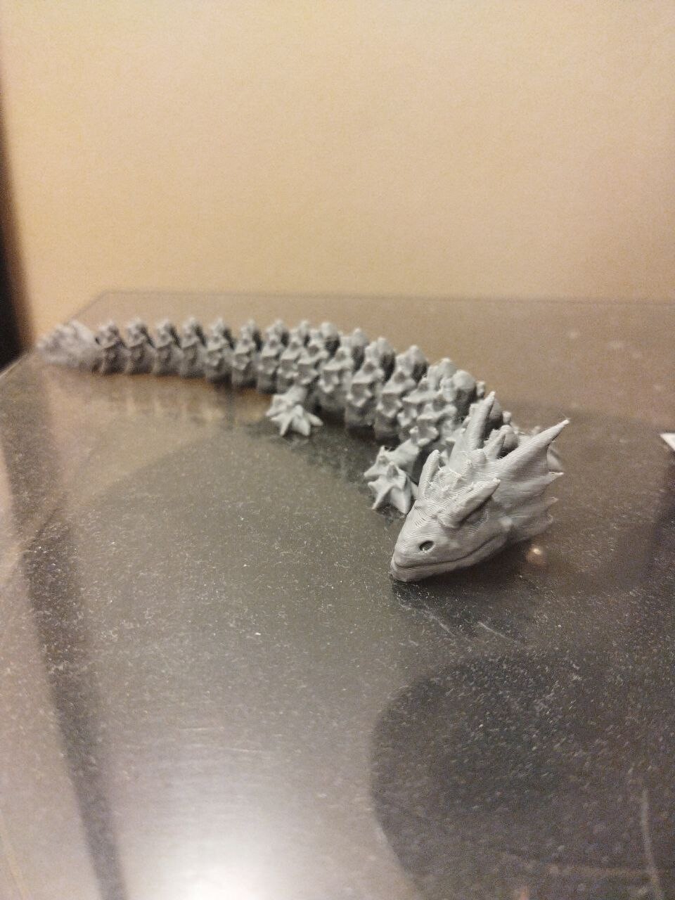

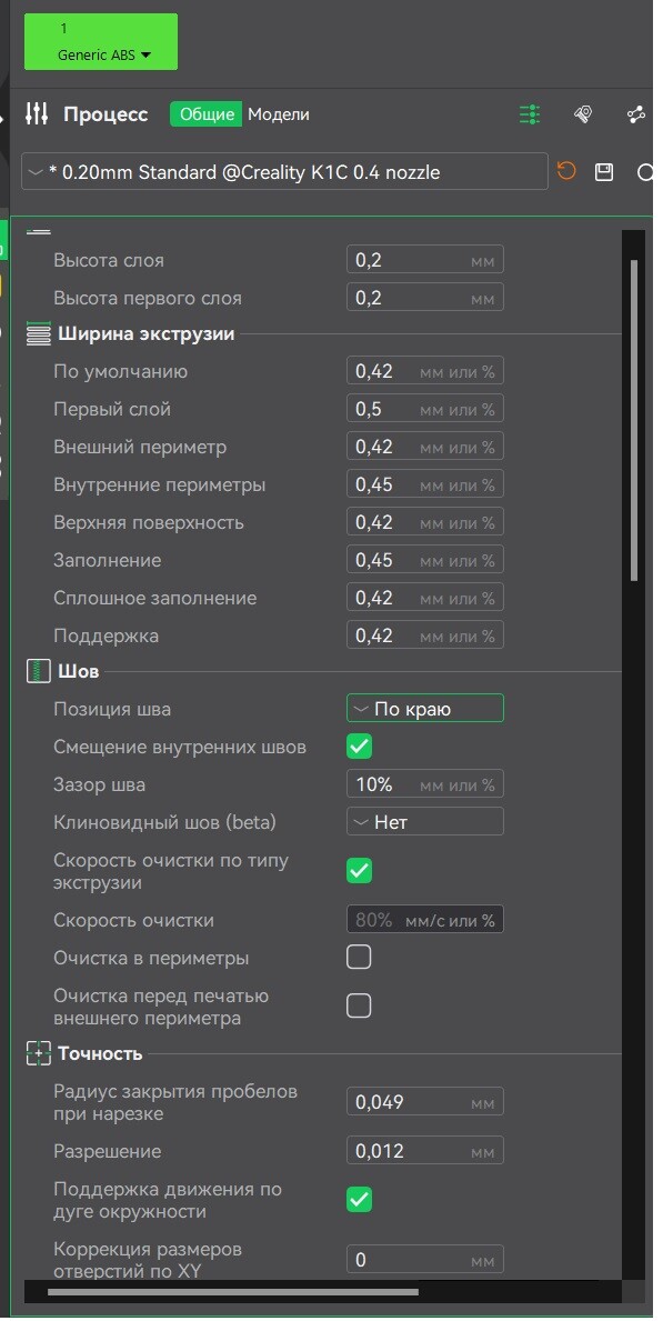

Важное уточнение!!! У ребят хорошее сырье, явно с приличным содержанием каучука в АБС. При попытке сломать филамент изгибанием на 180 градусов требуется более 15-20 сгибов. После 20го сгиба, когда он не сломался, мне надоело его гнуть туда-сюда))Тест проводим на принтере Creality K1C на стандартном профиле настроек для сопла 0,4 мм. Температура сопла 260 0С, температура стола 110 0С, температура камеры 60 0С.

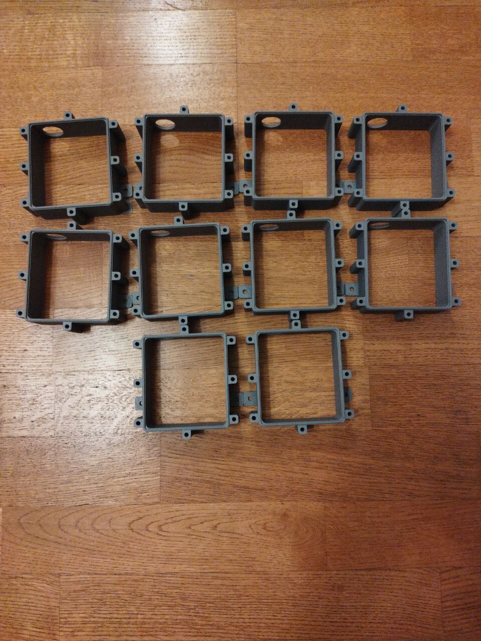

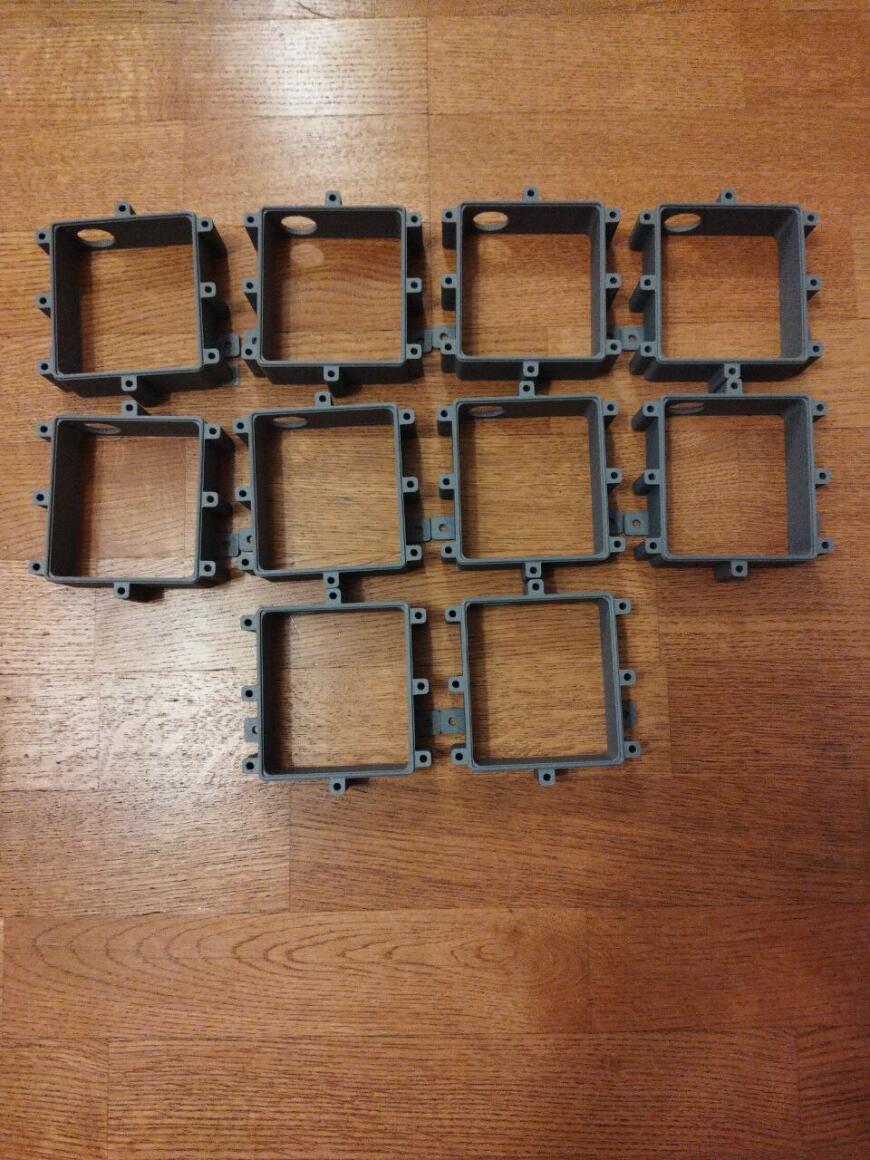

После того, как распечатали подвижного дракошу из превьюшки, начинаем печатать рамки, как на фото ниже.

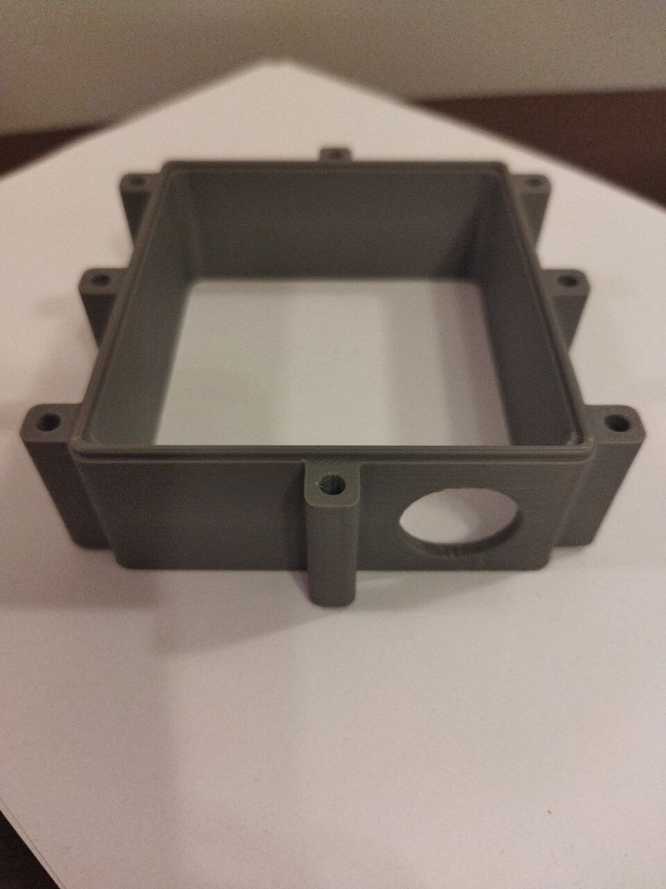

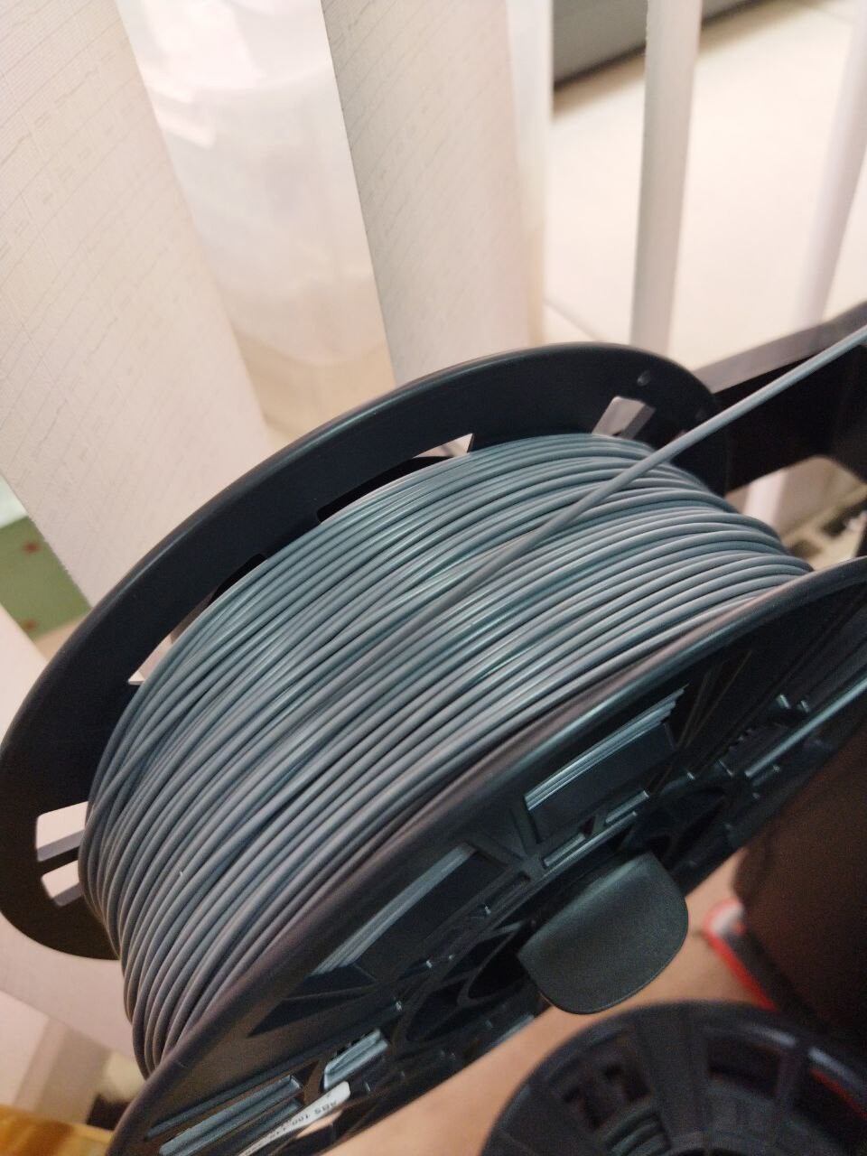

На эти рамки я извел примерно полкило пластика, то бишь, полкатушки. Где-то после 2ой катушки я полез смотреть на филамент и заметил белые точки, которые похожи на непрокрасы при экструзии.
Надеюсь, на фото выше это видно. Также на фото выше видно, что намотка гуляет. Но злобных перехлестов нет. Принтер печатал по 2 рамки за раз, это порядка 100 грамм пластика. Ситуации, в которой подача принтера не смогла вытянуть филамент с катушки, не случилось.
Замерил диаметр прутка в конце - также 1.74-175. Все очень ровно.
По итогу напечатал 10 рамок.
