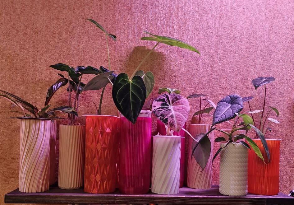

Что же до истинного предназначения принтера, то появился он у нас не случайно. Год назад хобби жены резко сместилось в сторону цветоводства. Не успел я и оглянуться, как её одинокое растение превратилось в целую коллекцию - больше сотни экземпляров, заполнивших почти всё свободное пространство. А каждому из них, разумеется, нужно красивое кашпо! После просмотра множества видео и блогов она решила, что лучший способ получать кашпо подходящих форм и размеров - обзавестись собственным 3D-принтером. Так в нашей семье появился Elegoo Neptune 4 Pro.

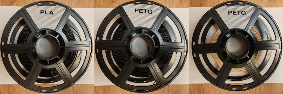

Я приобрёл:
1 кг PLA чёрного цвета (1);
1 кг PETG чёрного цвета (2);
1 кг PETG цвета слоновой кости (3).
Все варианты пришли в удобной упаковке: с окошком для визуального контроля цвета, вакуумной плёнкой, силикагелем и дополнительным зип-пакетом для хранения, что в свою очередь очень удобно - пластик не впитывает влагу и не портится между печатями. Из минусов - отсутствие меток на катушке, по которым можно было бы отслеживать остаток материала. При печати крупных объектов это иногда вызывает трудности.
Диаметр нити я измерил сам: по десять замеров на каждом мотке через каждые 40 см. Результаты следующие:
(1) 1,744 ± 0,016 мм;
(2) 1,743 ± 0,010 мм;
(3) 1,745 ± 0,016 мм.
Производитель не указывает допустимые отклонения, но полученные данные соответствуют заявленному диаметру - небольшие расхождения можно списать на инструмент измерения.

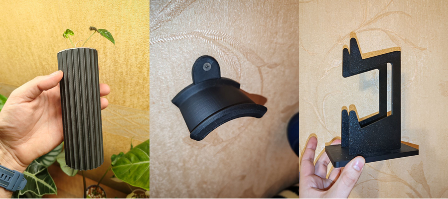

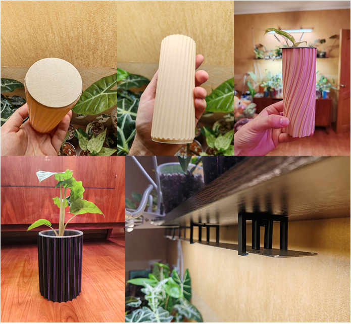

Основной задачей печати было создание цветочных кашпо. Важно было добиться герметичности, ведь планировался фитильный полив, а значит, вода постоянно находилась внутри резервуара. С PLA я подружился довольно быстро: отличная адгезия, минимальные артефакты, отсутствие проблем с влагой. Параметры печати: сопло 0,4 мм, температура 220 °С, скорость до 250 мм/с, высота слоя 0,2 мм. Первые 10 слоёв печатал без вентилятора при 45 мм/с для большей герметичности дна. Температура стола - 60 °С. Толщина стенок - 0,8 мм (два слоя), чего вполне хватало для исключения протечек. Подача пластика равномерная, слоёвка аккуратная, без «паутинки». Изделия получались плотными и полностью водонепроницаемыми. Также я напечатал несколько полезных мелочей: держатель для наушников, подставку под геймпады и крепления для освещения. Всё работает отлично, фото прикладываю.
PETG
Работа с PETG оказалась сложнее. Первые катушки филаментов я покупал у другого производителя и постоянно сталкивался с проблемами при печати. Филамент либо подавался слишком интенсивно, в результате чего образовывались крупные капли расплавленного пластика на нижних слоях, либо формировались неровности на верхних слоях, которые потом царапались печатающей головкой. Часто пропечатанные основания теряли адгезию и слетали с платформы во время печати.
Однако с филаментом НИТ ситуация изменилась к лучшему. Чёрный PETG использовался мной для рабочих прототипов, а цвет слоновой кости пришёлся по вкусу жене. После просушки пластика в сушилке Creality я настроил печать: температура первого слоя - 235 °С, последующих - 245 °С, стол - 70 °С, скорость - до 240 мм/с, сопло 0,4 мм, высота слоя - 0,2 мм. Результат превзошёл ожидания: никаких провисаний, пузырей или отслоений, водонепроницаемые изделия и отличная детализация.
