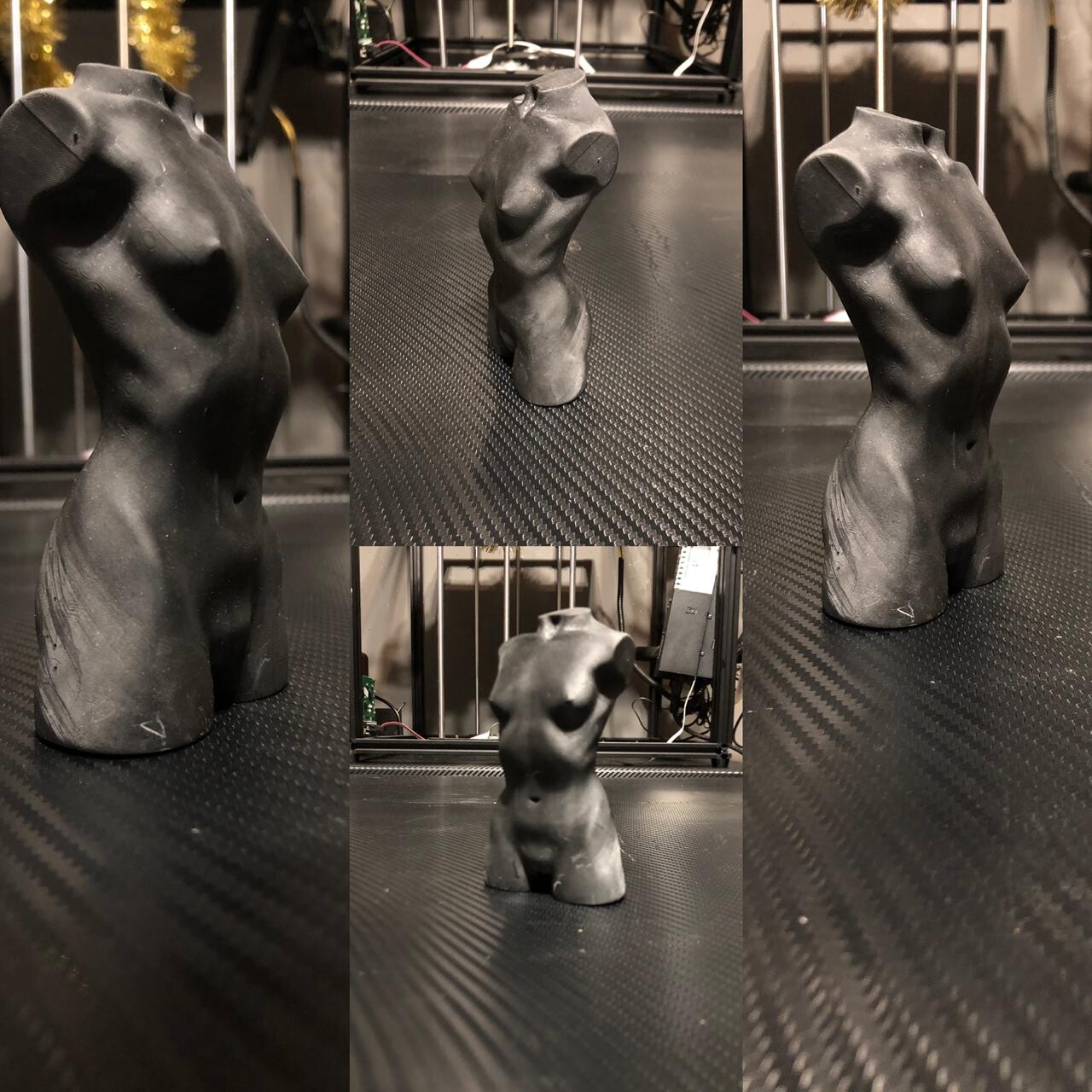

Примеры печати:Anycubic Mono. Взгляд после Photon S. Обзор прелестей и не только.Anycubic Mono. Взгляд после Photon S. Обзор прелестей и не только.Anycubic Mono. Взгляд после Photon S. Обзор прелестей и не только.Anycubic Mono. Взгляд после Photon S. Обзор прелестей и не только.В последней фигурке не хватило поддержек для головы, в итоге её что-то перекосило. Расставлял поддержки в ручную, фигура сложная, не рассчитал немного. В остальном же принтер справился везде и пропечатал все тонкие и мелкие детальки. Скорость отвержения слоя на обеих смолах стояла 2.1 секунда. Одна из смол - anycubic серая, вторая Tevo Washable black.  Скорость ретракта по z 3мм/с вроде. По отдельности посмотрите на фото: у йоды очень маленький нос видно отлично, размер модельки сантиметра 3 всего. На кубе между квадратиками полости, и ноготь туда не пролезает, а у фигурки (вроде raze из игры valorant) если посмотреть вниз на кроссовки, более чем точно пропечатались микро поддержки на язычках. На фотон с у меня были сложности с тонкими частями у моделей, как те же  язычки на штанах фигурки. Они прилипали к пленке и оставались где то в недрах ванны. Тут же таких проблем не обнаружилось. Использовал lychee sliser, так как в воркшоп нет возможности редактирования направления поддержки.
