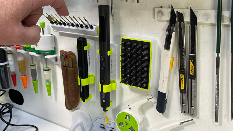

Совсем недавно я опубликовал модель настенного магнитного держателя для электрической отвёртки. Решение оказалось настолько удобным в повседневной работе, что я сразу же решил адаптировать его для другого инструмента, который до этого лежал без дела — миниатюрной дрели.
Почему без дела? Всё просто: инструмент был не под рукой. Он жил в коробке. А когда что-то спрятано в коробке — пока её достанешь, пока откроешь, уже и забудешь, зачем это вообще понадобилось. Об этом я, кстати, упоминал и раньше.

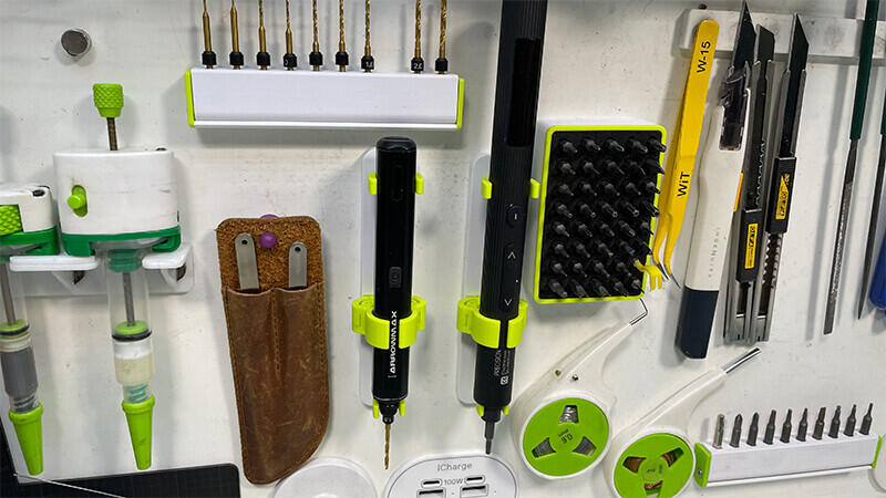

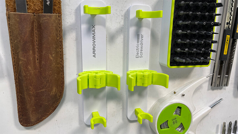

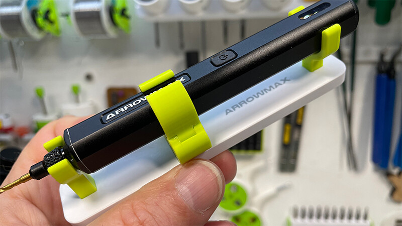

Модель держателя для мини-дрели конструктивно почти не отличается от той, что была сделана для электрической отвёртки. Главное отличие — форма верхнего саппорта: он не круглый, а подогнан под корпус мини-дрели, у которой форма ближе к квадратной с закруглёнными углами и чуть меньший диаметр.
Процесс сборки тот же самый, что я показывал в предыдущем видео. Поэтому снимать отдельный ролик смысла нет — всё повторяется.

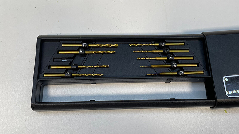

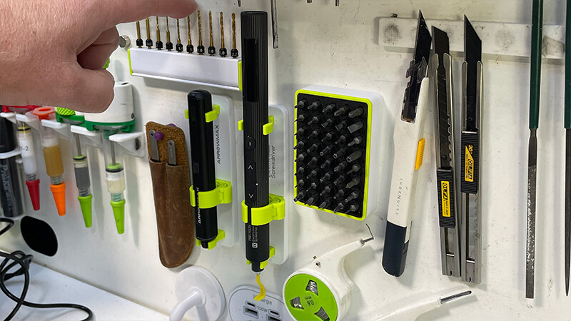

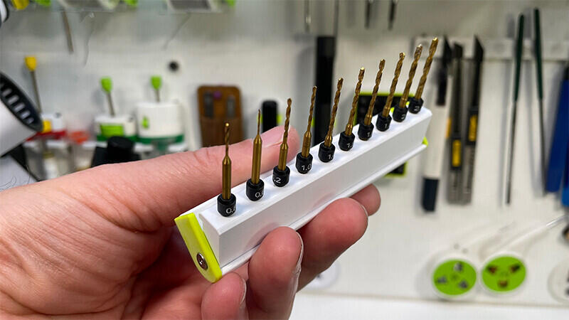

В комплекте с держателем для дрели идёт и адаптированная версия уже известного FlipFlop-дока — в этот раз предназначенного для хранения сверл под эту же мини-дрель. Он, как и основной держатель, крепится к металлической стенке с помощью магнитов и может фиксироваться в вертикальном положении при неиспользовании.

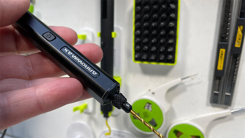

Модификация мини-дрели

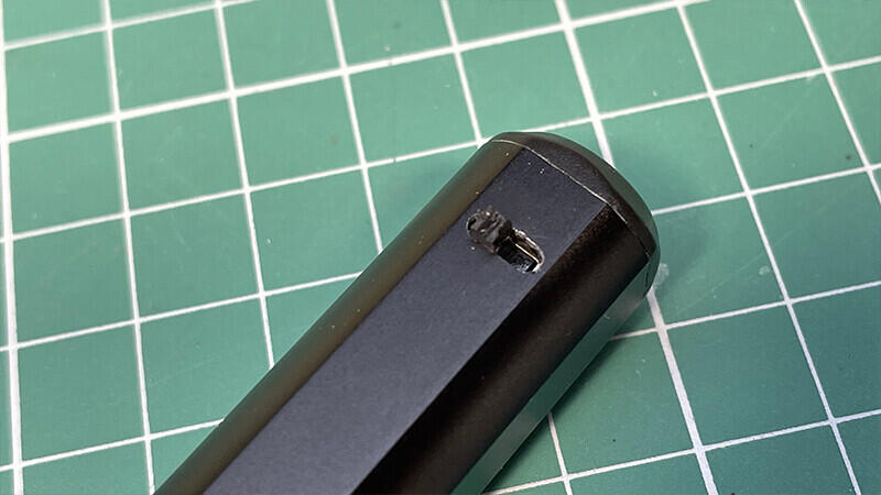

Сама мини-дрель потребовала небольшой доработки. Я добавил переключатель, полностью отключающий аккумулятор от контроллера. Это было необходимо, потому что компоненты, работающие в режиме standby, вопреки заявленным характеристикам, потребляли не микроамперы, а миллиамперы, из-за чего аккумулятор полностью разряжался буквально за одну ночь.
Скорее всего, мне попался такой экземпляр. Возможно, это не массовый дефект, но утверждать я не могу — это не статистика, а личный опыт. В моей практике уже встречались компоненты, которые в теории должны были потреблять микроскопический ток, а на практике давали до 40 мА. Такое бывает. Другая партия могла бы быть и без этой особенности. Поэтому просто делюсь наблюдением.

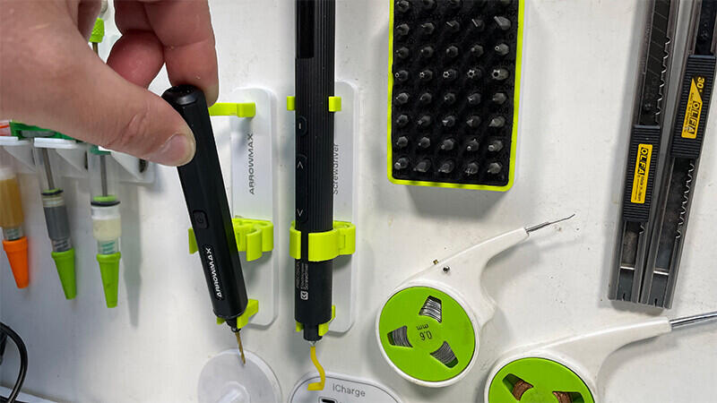

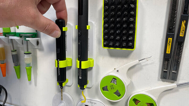

Сразу важно понимать: это не дрель для сверления бетона. Она миниатюрная и не обладает серьёзной мощностью. Но в своей нише — просто незаменима. Я использую её для сверления пластика, прокладки световодов в корпусах, расширения отверстий под мелкие винты. По сути, это такое аккуратное мини-шило, которое всегда удобно держать под рукой.
Основное крепление — SnapFlip-клипса, удерживающая дрель в центре. Верхний и нижний саппорты — направляющие. FlipFlop-док для бит — магнитный, как описано выше.
