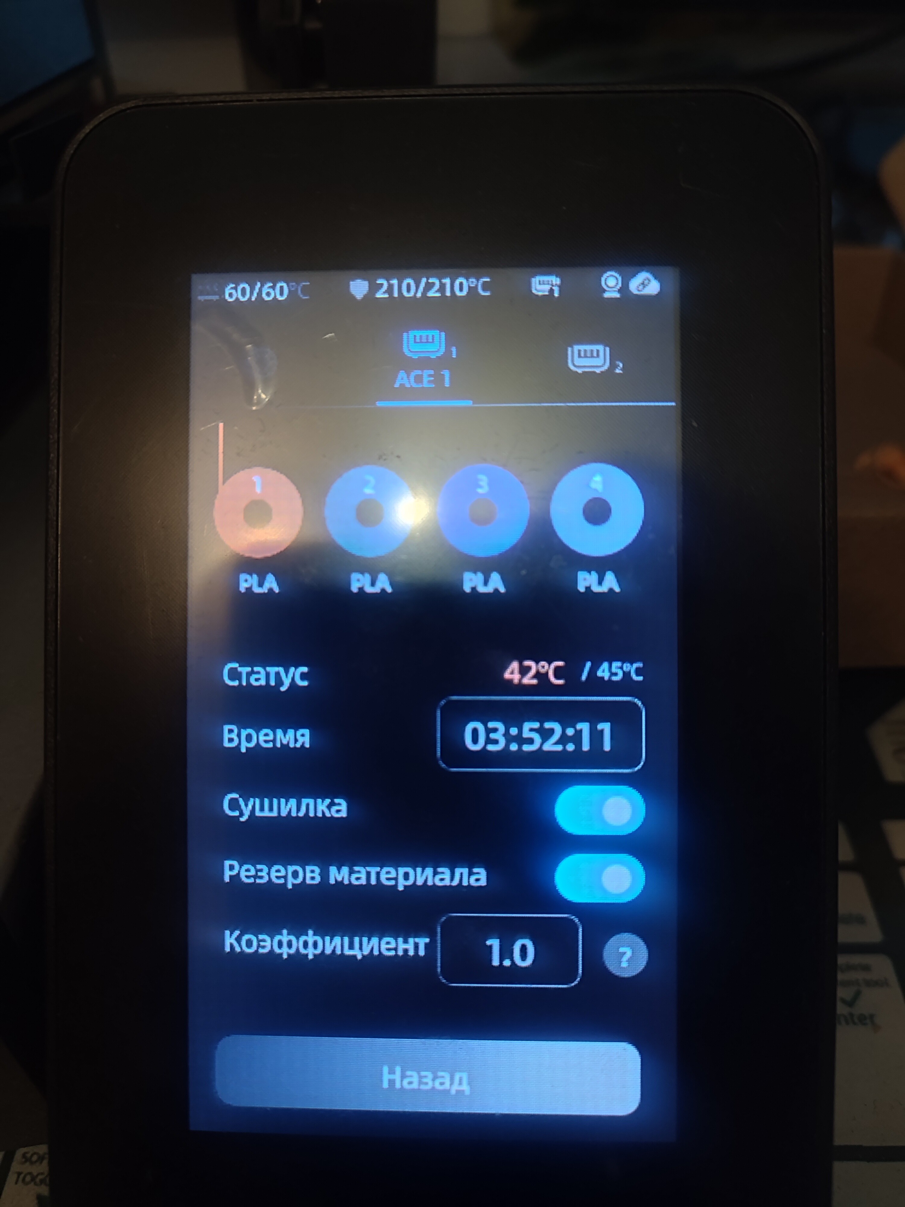

Kobra 3 перестал меняться коэффициент размыва
Всем привет! Некоторое время стал использовать Kobra 3. При смене пластика было довольно неудобно вылавливать кучу плевков поэтому нашёл способ изменения объёма этих плевков. Изменил коэффициент размыва на 0.3, а черновую башню сделал побольше - так меньше мусора.
Ну вот беда в какой-то момент, а в какой именно я не заметил, этот коэффициент сам изменился на 1. И теперь упорно отказывается меняться. Тыкаю в него пальцем, а меню где его менять не появляется. Гришу на прошивку, ибо сброс до заводских настроек не помог. Подозреваю, что после обновления до версии 2.4.0.4 эта часть функционала перестала работать.
Есть способы кроме установки с флешки более старой прошивки с гитхаба, чтобы решить данную проблему?
