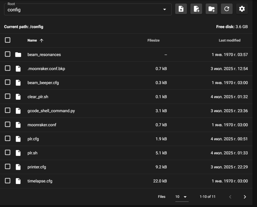

Ставим на приставку ssh/sftp сервер и запускаем с привилегиями рута, создаем себе пользователя и заваливаемся в систему, команда su даст нам рута.
где то вот тут лежат конфиги всего нашего добра:
/data/data/ru.ytkab0bp.beamklipper/files/instance/db5de893-fd7a-432e-ae03-8e6c74c06485/public
Здесь, в папке config я создал все нужные файлы и заполнил конфиги через Mainsail
Один скопировал в cp /data/data/ru.ytkab0bp.beamklipper/files/instance/db5de893-fd7a-432e-ae03-8e6c74c06485/public/config/gcode_shell_command.py /data/data/ru.ytkab0bp.beamklipper/files/klipper/klippy/extras/gcode_shell_command.py
Делаю нужные папки и ставлю права на него chown u0_a77:u0_a77 и chmod 777 потом зачем то понадобилось.
содержимое clear_plt.sh
rm /data/data/ru.ytkab0bp.beamklipper/files/instance/db5de893-fd7a-432e-ae03-8e6c74c06485/public/printer_data/gcodes/plr/* -rf
содержимое
gcode_shell_command.py не менял.
Котовасия закончилась на том моменте, когда TV приставка окончательно и бесповоротно потеряла принтер...
