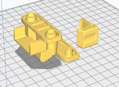

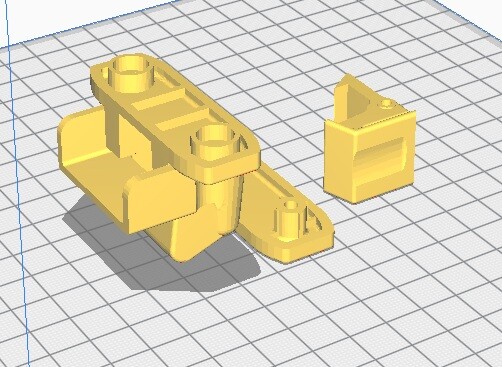

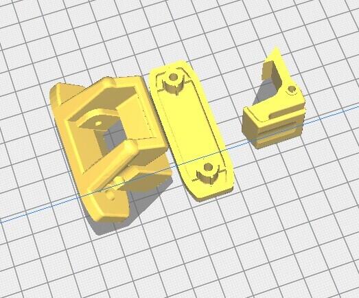

Потом состоялось второе свидание...Сафарь другого сотрудника....Дело в том, что в заднем окошке по борту авто есть сдвижной сегмент...В закрытом состоянии эта "форточка" фиксируется защелкой...Как раз эта защелка стала источником проблемы...Ну как проблемы, она просто разрушилась...Весь узел состоит из трёх, в принципе немудрёных, деталей...
Напечатал из PETG...Оська и пружина встали на свои места, детали установлены, всё снова заработало и работает по сей день...
