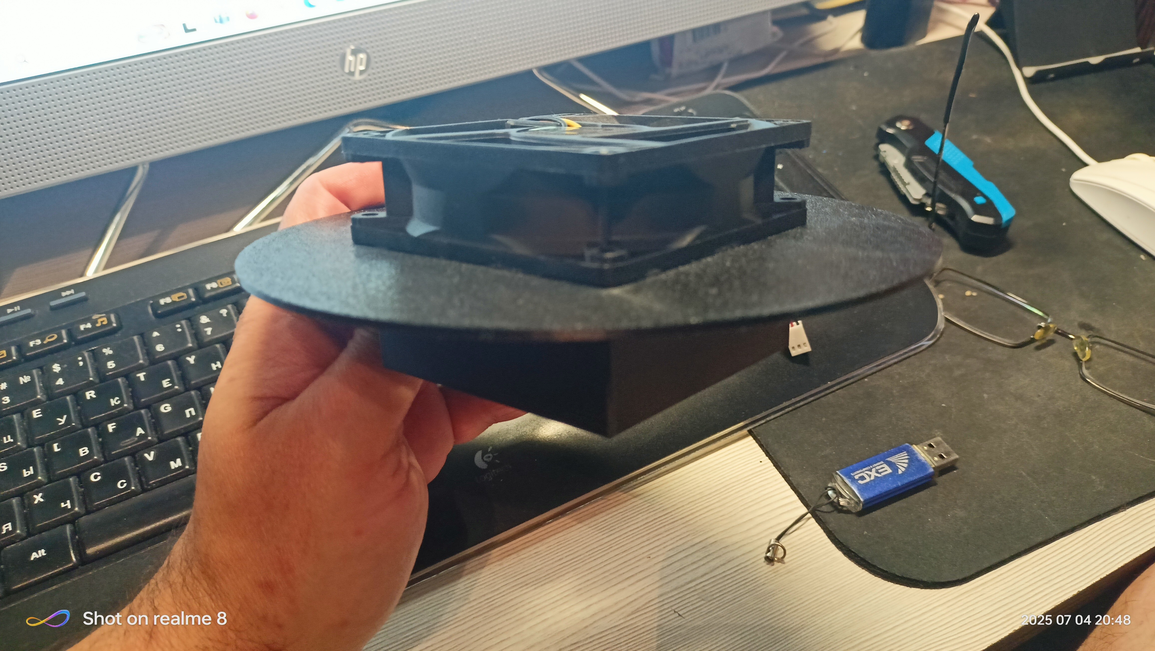

Самодельный фильт дыма для лазерного гравировщика
За основу взят БУ фильтр от очистителя воздуха Xiaomi Mijia Air Purifier 4. Верхний корпус с отсеком под кассету для угольного фильтра изготовлен на 3д принтере, вдув бу кулер с компа, но как показала практика слабоват, заказал вытяжной вентилятор (https://ozon.ru/t/L4YqleU) и регулятор оборотов. Распечатал кольцо в которое впресовал втулки на М3 и приклеел к корпусу фильтра (верхняя часть съёмная получилась). Пока фильтр дораатываю, скачать макеты можно тут https://3dtoday.ru/3d-models/sport-and-rest/accessories/filtr-dyma
