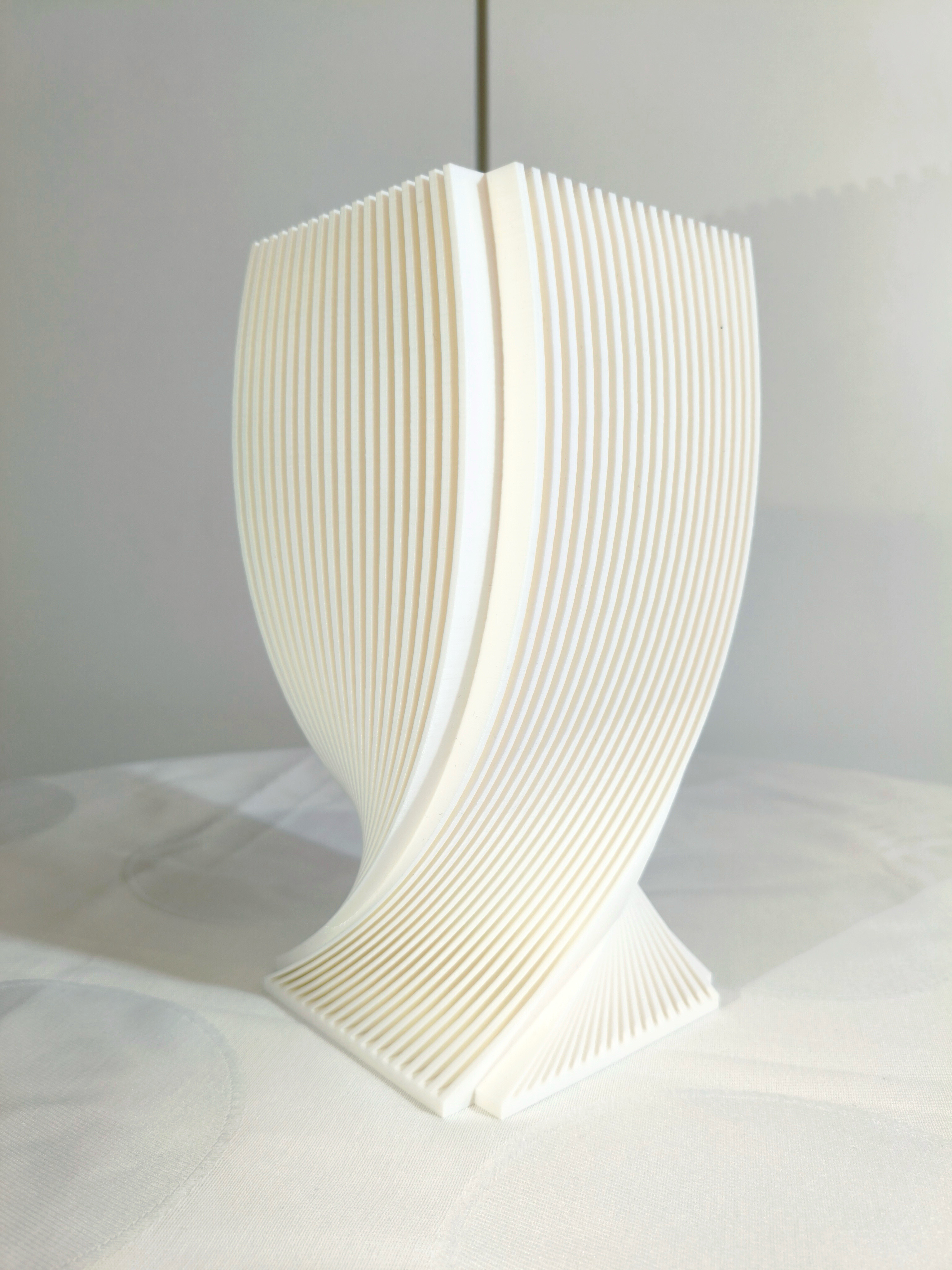

Ваза из ПЛА для живых цветов
Возможно ли создать вазу по технологии FDM без супер тонких слоёв и чтобы не протекла со временем?
Для создания вазы использовался ПЛА пластик. Так как заказчик посчитал нужным сделать толстые стенки, а не печать в режиме "ваза", то пришлось использовать достаточное заполнение, чтобы ваза не печаталась слишком долго и при этом имела устойчивый центр тяжести, отлично подошло 25% заполнения.
Слой печати был 0,15, однако, уже сейчас понимаю, что 0.2 тоже отлично бы подошло. Ну и для создания герметизации внутреннего пространства, чтобы вода не вытекала, была проведена обработка дихлорметаном.
