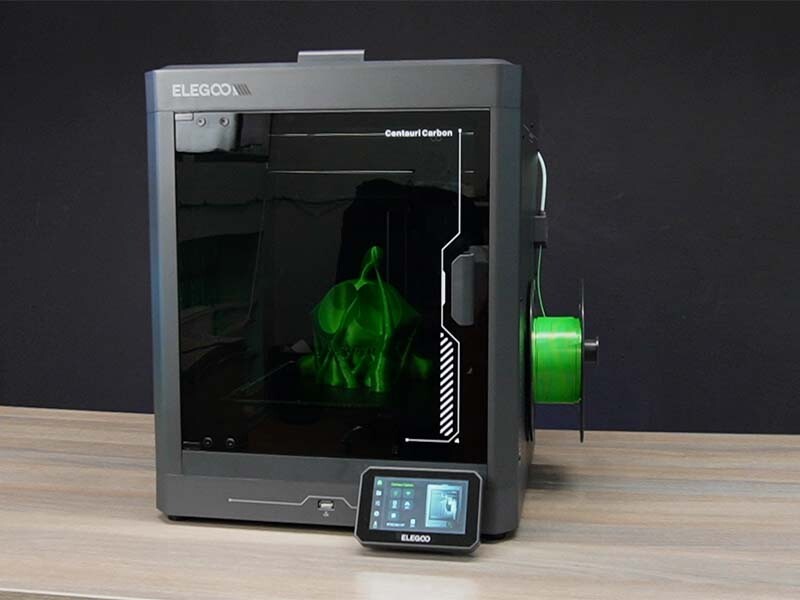

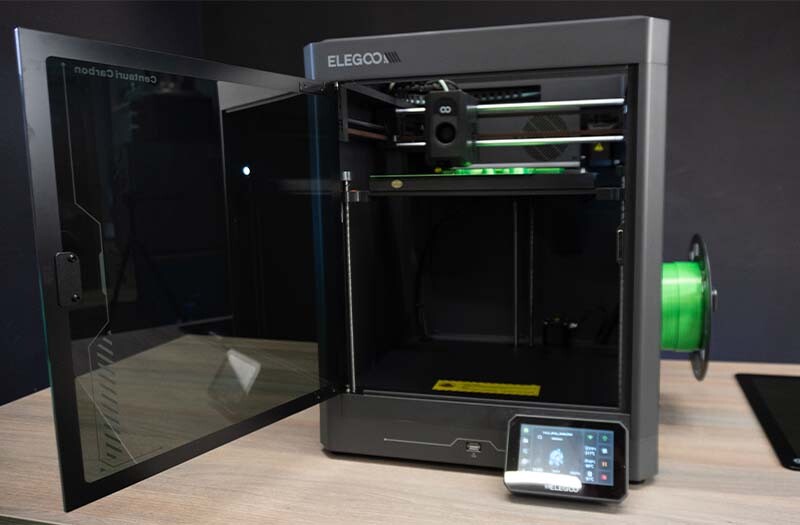

Итак, новый Elegoo Centauri Carbon явно целился конкурировать с одним из принтеров от компании Bambu Lab, ну время сейчас такое, все хотят обогнать бамбуки. Сильнее всего, как внешне, так и внутренне, Centauri напоминает P1S от Bambu.Обзор 3D принтера Elegoo Centauri Carbon первый CoreXY от Elegoo!
Внешне Centauri Carbon это классический FDM 3D принтер с закрытой камерой печати. Передняя дверца, верхняя крышка, всё как мы любим и знаем. Elegoo кстати обещали выпустить автоматическую систему подачи материала вместе с релизом Centauri, но, пока что её нет, хотя и видно что принтер явно создавался с учетом того что она появится.
Идем внутрь и смотрим на область печати, забавно что её сделали точно такой же как у принтеров Bambu Lab - стандартные для бамбуков 256x256x256мм. Centauri Carbon кстати никак не ограничивает эту область печати, вы спокойно можете напечатать огромный калибровочный куб на всю область! Обзор 3D принтера Elegoo Centauri Carbon первый CoreXY от Elegoo!
Платформа печати, кстати, двусторонняя.
Кинематика CoreXY, направляющие по оси X стальные - к примеру на P1S от Bambu Lab эти направляющие карбоновые, облегченные. Elegoo при создании Centauri, в этом плане, поступили конечно попроще, зато - если вдруг что-то понадобится заменить, то найти запчасти на Elegooвский принтер намного проще, например у нас их просто навалом. Обзор 3D принтера Elegoo Centauri Carbon первый CoreXY от Elegoo!Обзор 3D принтера Elegoo Centauri Carbon первый CoreXY от Elegoo!

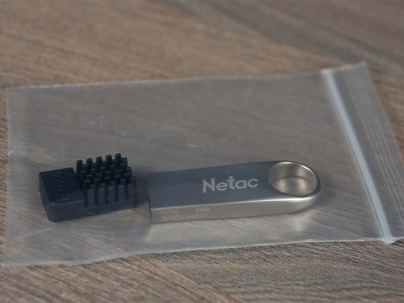

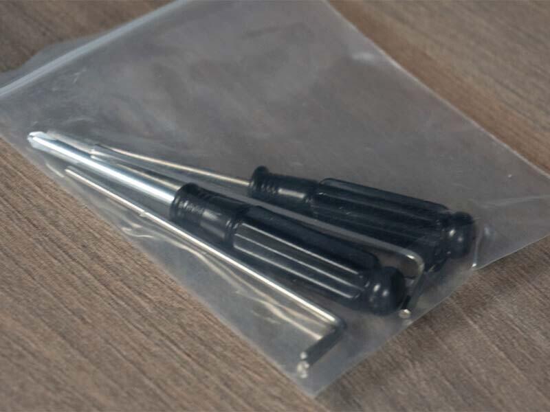

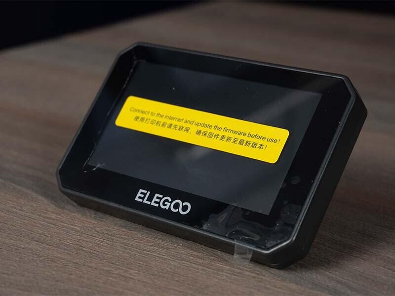

Что касается комплектации - тут всё скромно, хотя большего мы и не ожидали и дальше будет понятно почему. В комплекте с принтером положили пакетик отверток, полноразмерную USB флешку, клей, термопасту, ну и экран управления не забыли. Обзор 3D принтера Elegoo Centauri Carbon первый CoreXY от Elegoo!Обзор 3D принтера Elegoo Centauri Carbon первый CoreXY от Elegoo!Обзор 3D принтера Elegoo Centauri Carbon первый CoreXY от Elegoo!Обзор 3D принтера Elegoo Centauri Carbon первый CoreXY от Elegoo!
По части сборки, установить тачскрин и держатель филамента это в принципе всё что вам нужно будет сделать. Вместе с подключением, настройкой и калибровкой - весь процесс подготовки принтера к печати займет у вас не больше 20 минут.

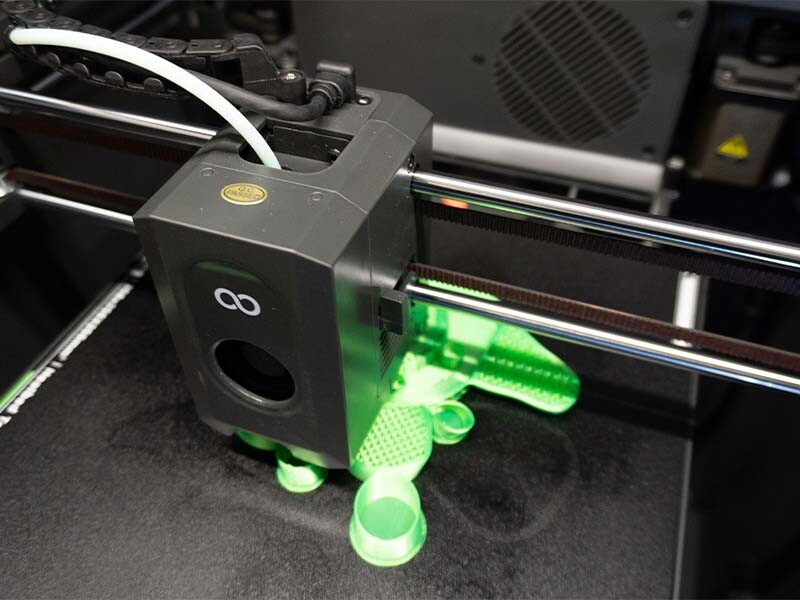

Экструдер так же вносит свою лепту в возможность печати carbon fiber rainforced пластиками, максимальная температура хотэнда 320 градусов! По умолчанию стоит сопло на 0.4мм закаленной стали. Экструдер легко разбирается, переднюю крышку можно снять одним движением чтобы легко добраться до хотэнда и заменить его при надобности. Обзор 3D принтера Elegoo Centauri Carbon первый CoreXY от Elegoo!

Управляется принтер через тачскрин на 4.3 дюйма, классический хороший Elegooвский тачскрин. Обзор 3D принтера Elegoo Centauri Carbon первый CoreXY от Elegoo!

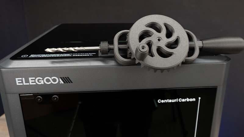

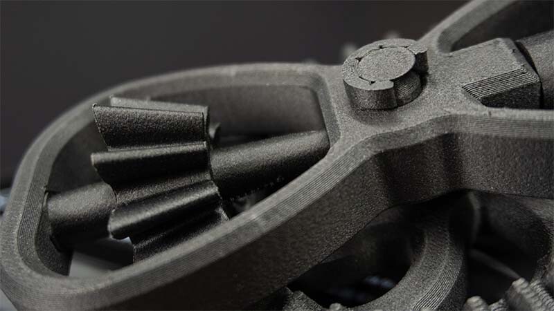

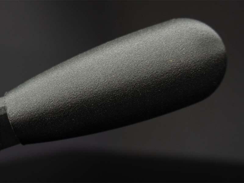

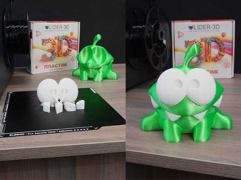

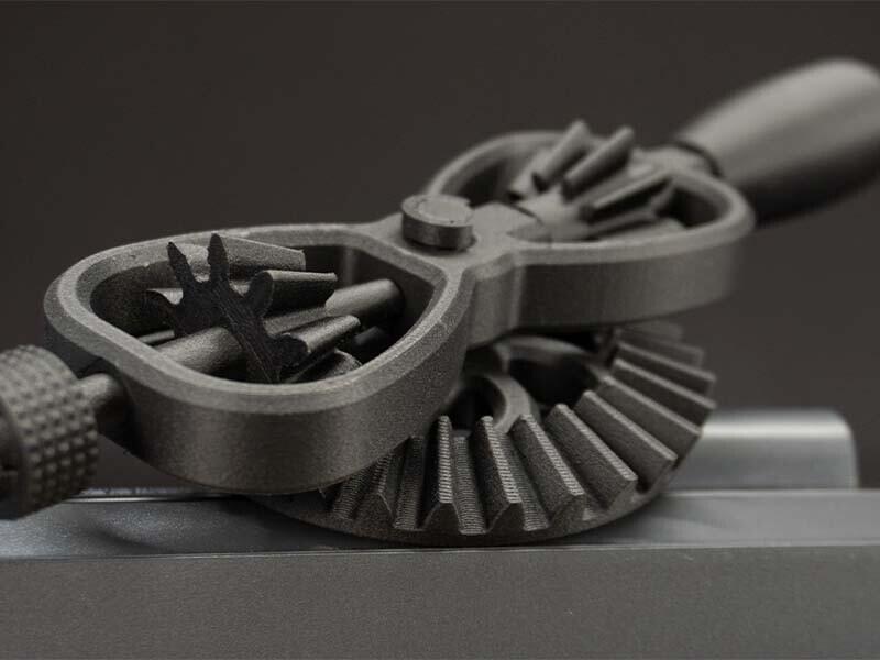

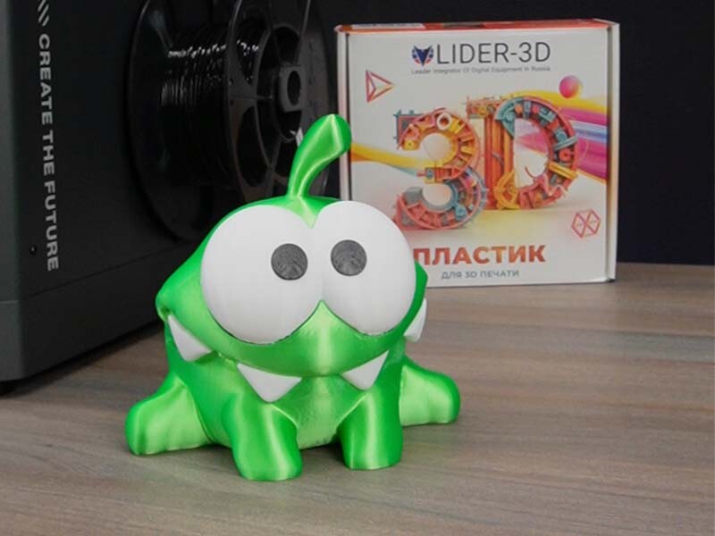

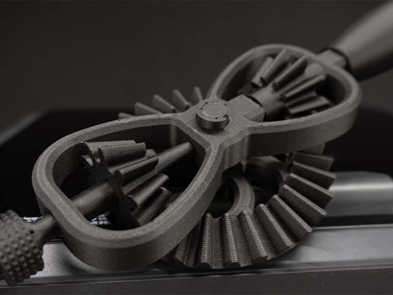

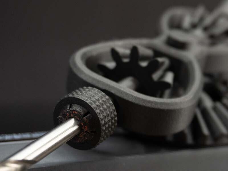

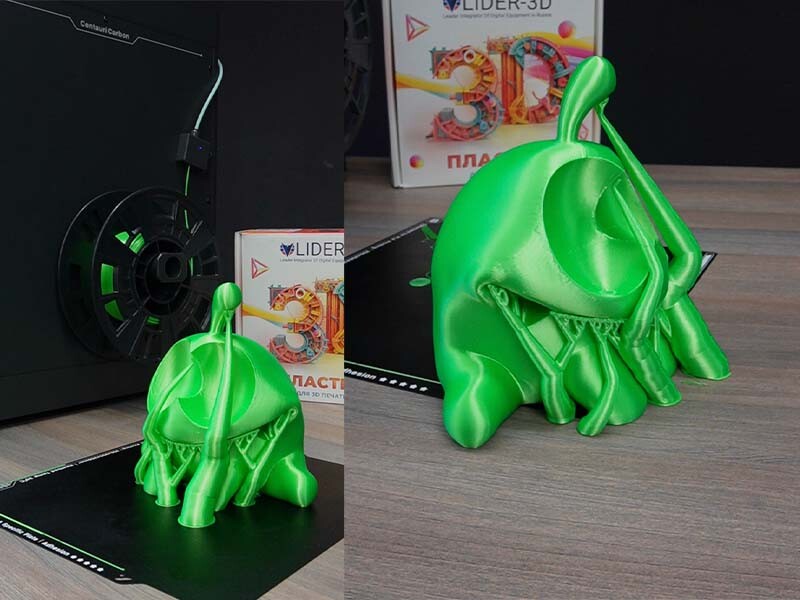

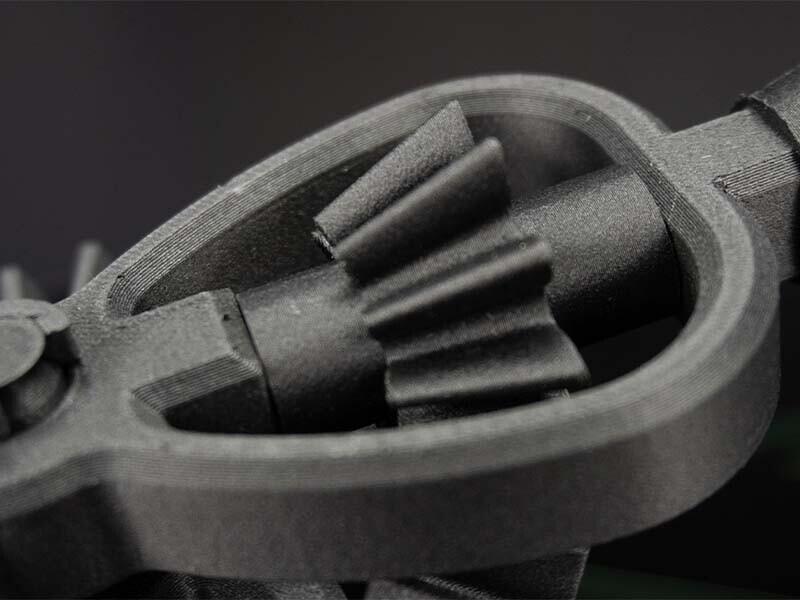

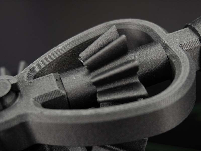

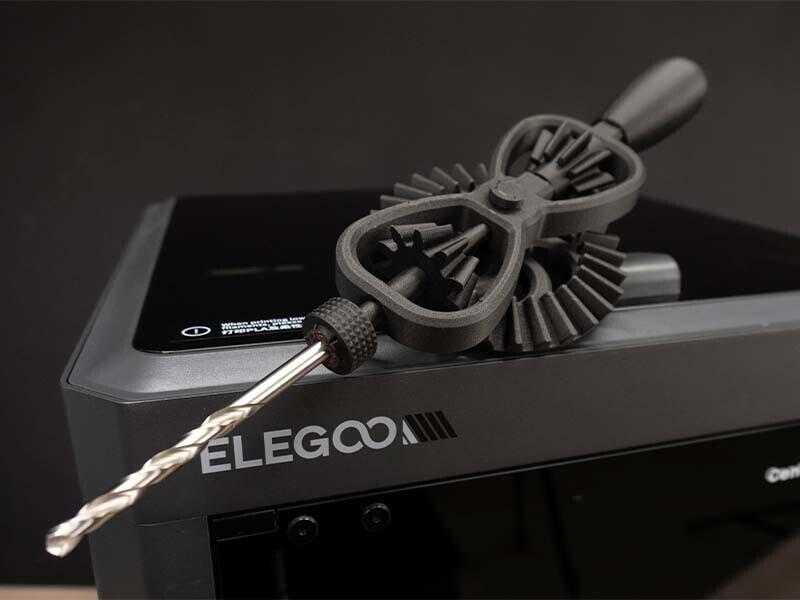

Мы напечатали пару моделей, сборную лягушку и нормальную такую дедовскую дрель!
Лягушка печаталась из PLA+ LIDER-3D, а вот дрель печатали из угленаполненного пластика. Результаты на ваших экранах. Обзор 3D принтера Elegoo Centauri Carbon первый CoreXY от Elegoo!Обзор 3D принтера Elegoo Centauri Carbon первый CoreXY от Elegoo!Обзор 3D принтера Elegoo Centauri Carbon первый CoreXY от Elegoo!Обзор 3D принтера Elegoo Centauri Carbon первый CoreXY от Elegoo!Обзор 3D принтера Elegoo Centauri Carbon первый CoreXY от Elegoo!Обзор 3D принтера Elegoo Centauri Carbon первый CoreXY от Elegoo!Обзор 3D принтера Elegoo Centauri Carbon первый CoreXY от Elegoo!Обзор 3D принтера Elegoo Centauri Carbon первый CoreXY от Elegoo!Обзор 3D принтера Elegoo Centauri Carbon первый CoreXY от Elegoo!Обзор 3D принтера Elegoo Centauri Carbon первый CoreXY от Elegoo!Обзор 3D принтера Elegoo Centauri Carbon первый CoreXY от Elegoo!Обзор 3D принтера Elegoo Centauri Carbon первый CoreXY от Elegoo!
